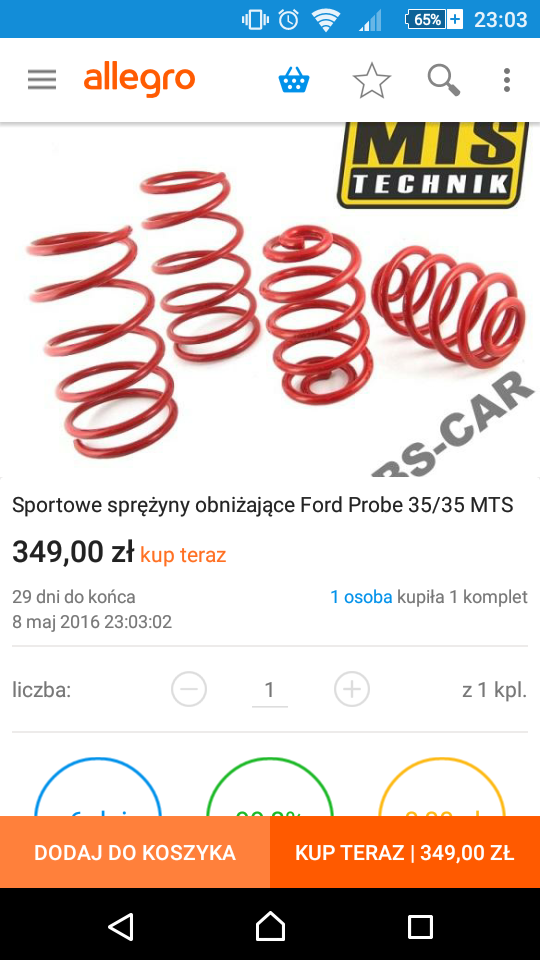

Witam podepne się pod temat co myślicie o tych sprężynach? Bo aktualnie niedługo planuje zmianę na nowe amortyzatory gumy itd więc będę zmieniał sprężyny i chciałbym obniżyć auto bo nie podoba mi się na oryginalnym zawieszeniu. I pomyślałem o takim czymś
