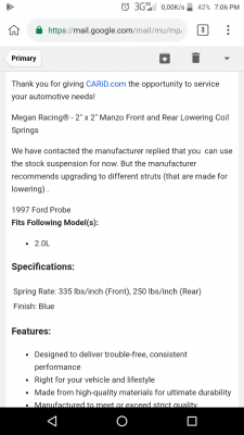

Jakie są pułapki przy obniżeniu sprężynami 50/50 ?? Gdzieś mi się obiło o oczy że max to chyba 40/40 ? A mam okazje zakupic 50/50 ale do 2.0 wyłącznie...
Re: Obniżanie zawieszenia
Wszystko zależy z jakim amortyzatorem to konfigurujesz.BomberMAX pisze: 2020-01-06 23:42 Jakie są pułapki przy obniżeniu sprężynami 50/50 ?? Gdzieś mi się obiło o oczy że max to chyba 40/40 ? A mam okazje zakupic 50/50 ale do 2.0 wyłącznie...
Producenci sprężyn obniżających deklarują, że sprężyny do 40mm obniżenia można wkładać na oryginalne amortyzatory. Więc nie powinny drastycznie skrócić żywotności amortyzatora oraz przy maksymalnym wysunięciu ory amortyzatora nie są luźne.
Warto zaznaczyć, że do sprężyn obniżających powinno się dobrać amortyzatory o skróconym skoku oraz sportowej charakterystyce.
1. Montując sprężyny o zadeklarowanym obniżeniu 50/50 amor będzie dostawał dużo bardziej.
2. Konfiguracja ory amor + sprężyna sportowa to zawsze półśrodek. To nigdy nie będzie pracować tak dobrze jak z Amorem sportowym
3. Możliwe, że w maksymalnym wysunięciu tłoczyska ory amortyzatora sprężyna 50/50 bedzie luźna co może doprowadzić do niebezpiecznego zdarzenia na drodze

Dzięki za konkretne wyjaśnienie. Wysłałem pytanie do sklepu w USA, zobaczymy co mi odpowiedzą.
- BomberMAX
- Posty: 414
Cuba wszystko się zgadza, jakby co to zamawiam i będę kombinował z amorkami innymi. Nie ukrywam że 35/50 to byłaby znaczna lepsza opcja.
