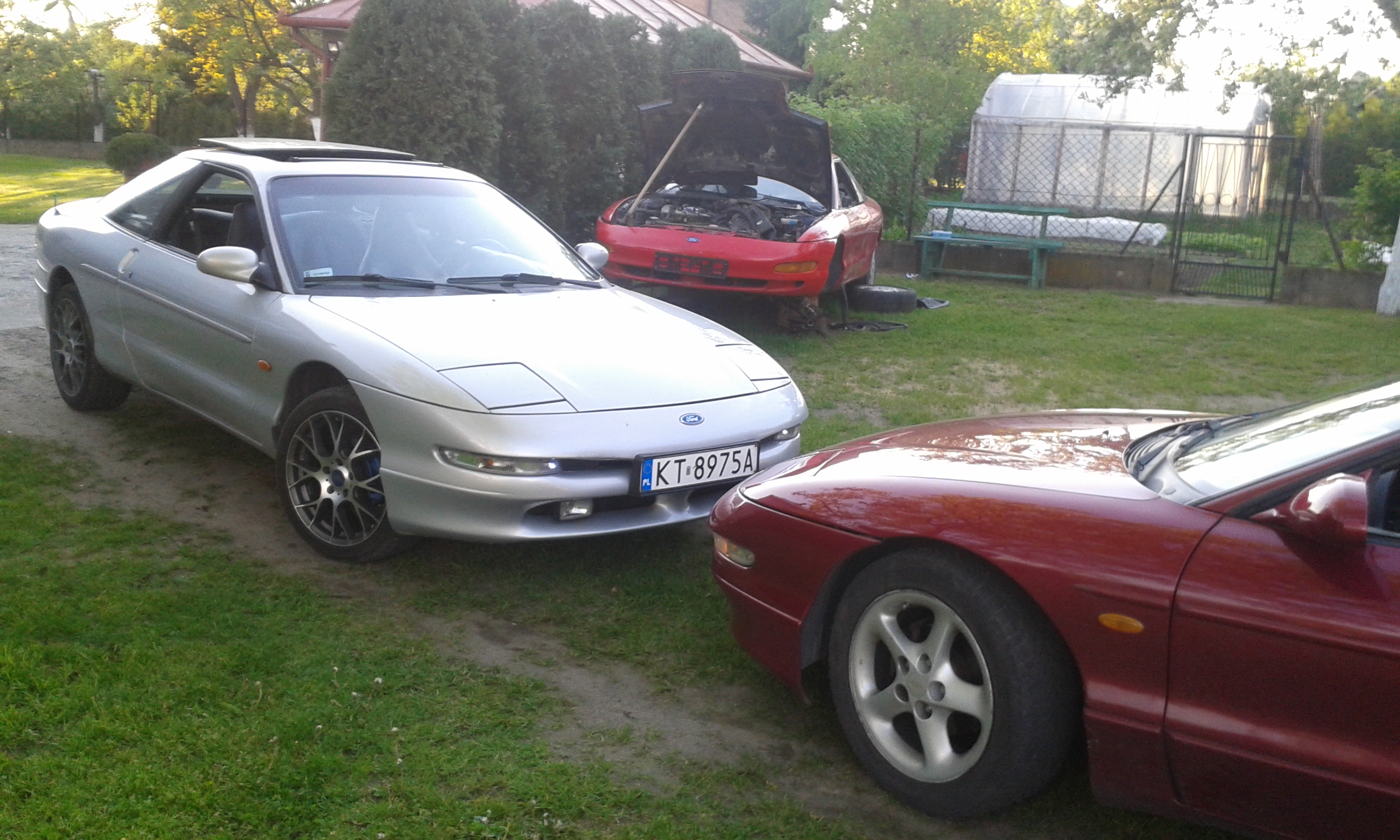

A nic dzisiaj nie zrobiłem dlatego że Probe miały schadzkę
Pozdro dla damian951113
