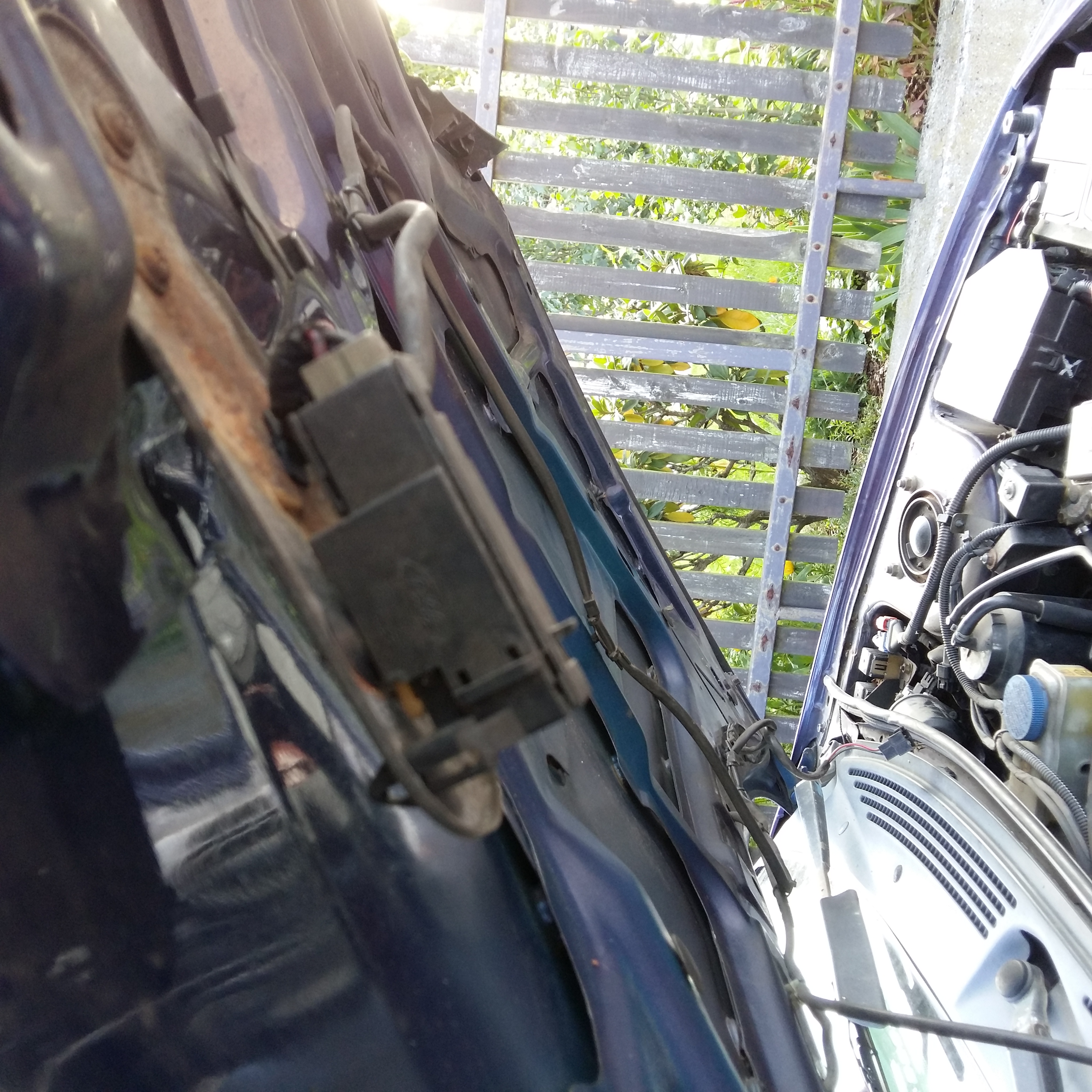

Czy to co dodalem w załączniku jest tą lampką? Idą dwa kable, które nigdzie nie są podłączone.  Szukałem gdzie tę wtyczke podpiąć,  ale lipa... W okolice silniczka od wycieraczek po masce schodzi kabel podwojny. Kiedy tam koło wspomagania szukałem tego gniazda, to kicha...
Zresztą, na lampkę to nie wygląda, bo nie ma nigdzie żarówki...
Czytając wasze komentarze wnioskuję że może to to być ta piekelna lampka. Ale na zdrowy rozsądek to nie wyglada na nią. Moze jest niekompletna? Podejrzewam że poprzedni właściciel wymieniał maskę.
Jakies rady co to, gdzie podłączyć?

Re: światełko pod maską
Tak, to jest lampka podświetlenia komory silnika, wtyczka powinna się znajdować koło silniczka wycieraczek. Jak się przyjrzysz obudowie to zobaczysz wejście na żarówkę.
A to niespodzianka! I jaką żarówkę tam wsadzić?
W5W
Doczytałem że 95+ nie miały oświetlenia. Mój to 96. Możliwe że wisi to tam dlatego ze poprzedni właściciel wymienił maskę? Czy widocznie 96 też miały?
Takie mam podejrzenia.
W moim nie było nawet śladu po tym światełku.
Nie, nie miały.Romeo pisze: Czy widocznie 96 też miały?
