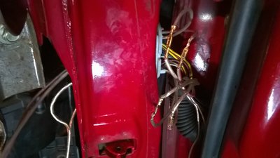

1.Po ściągnięciu boczka drzwi i odkręceniu głośnika zaczynamy przepychać nowe przewody przez gumkę łącząca drzwi ze słupkiem. Jak to z gumkami wiadomo - posmarujesz łatwiej wepchniesz. Sugeruję śliski smar w sprayu do gumki psiknąć i potem to błahostka.

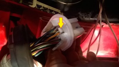

2.Rozpinamy kostki.

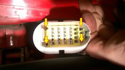

Aby to zrobić trzeba wcisnąć zaczep,znajdujący się w kostce drzwiowej na górze - zaznaczony na zdjęciu. I przy wciśniętym delikatnie rozsuwamy kostki.

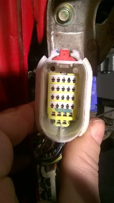

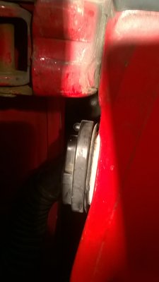

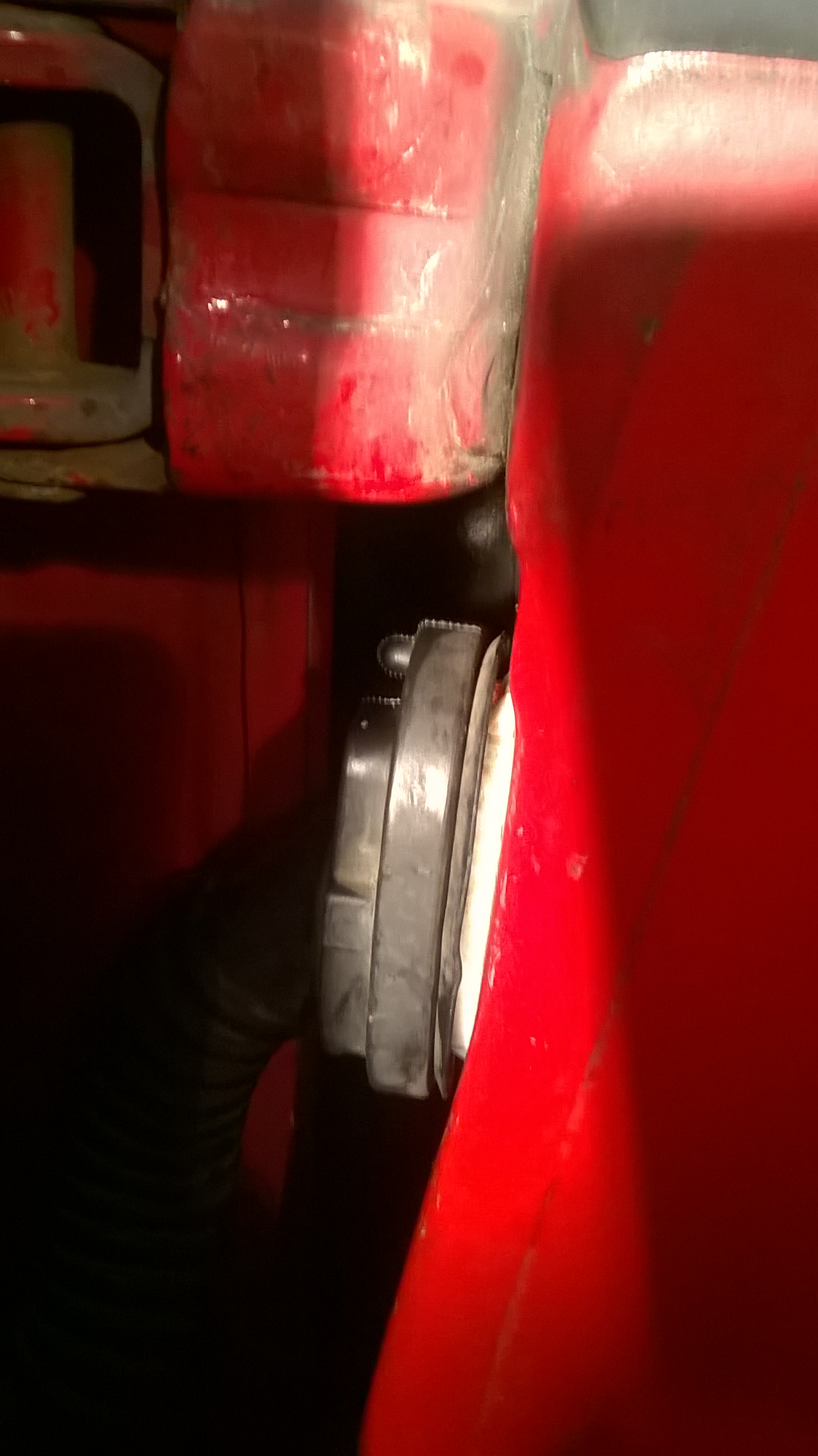

3.Wypinamy kostkę ze słupka.
3a.Tak wygląda kostka zabezpieczona przed wypięciem.

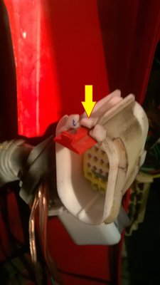

3b. A tak gotowa do wysunięcia.Wystarczy tylko wcisnąć zaczep zaznaczony na zdjęciu poniżej.

5. Gdy już mamy dostęp do obydwu kostek bierzemy: np. wkrętarkę i wiertło 4 mm. W zupełności wystarcza ,choć i 5 mm też się zmieści.
6. Delikatnie wiercimy w zaznaczonych miejscach, w obydwu kostkach identycznie.
7. Efekt wiercenia kostek

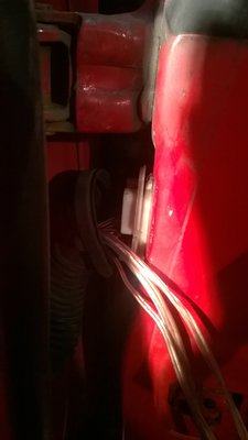

9. Teraz zaczynamy składać. Wpinamy kostkę w słupek. Zdjęcie 3b a potem 3a. Pamiętajmy o czerwonej blokadzie aby była wysunięta. Najpierw wsuwamy górną cześć kostki w otwór słupka,a dopiero potem dół. Wsuwamy czerwoną blokadę. Teraz kostkę drzwiową wsuwamy na 3/4 , na tyle głęboko żeby się nie zapięła ale i żeby dużo nie wystawała. Przepychamy nasze nowe przewody przez wywiercone otwory w kostkach do kabiny. ( w moim przypadku 4 szt.)

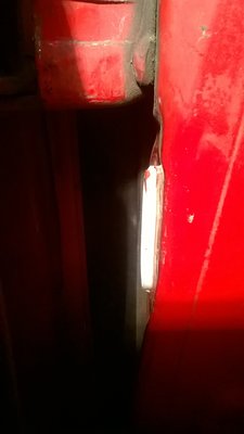

11. Wpinamy kostki delikatnie ciągnąc za nasze nowe przewody i dopychając ręką - ważne aby nasze przewody były cały czas napięte przy zapinaniu kostki.
