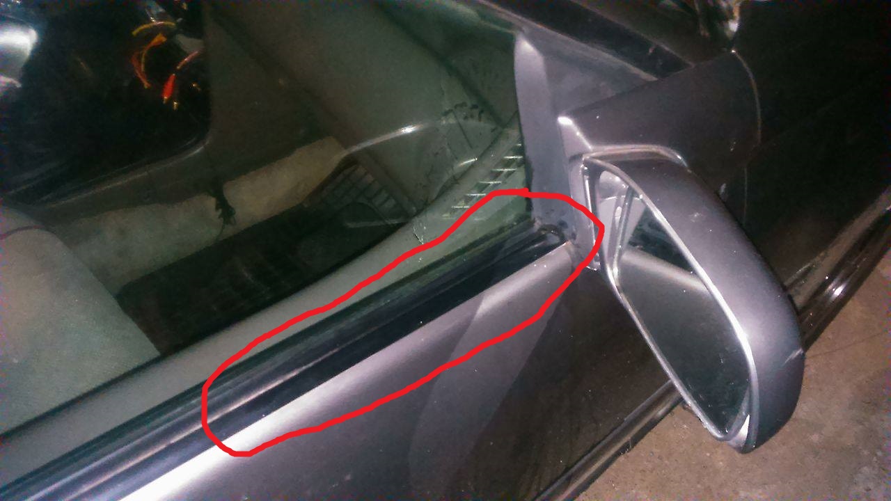

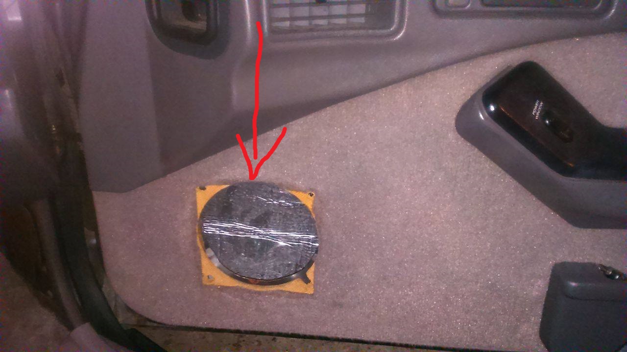

Panowie,problem jak w temacie.W skrócie padający deszcz spływa po szybach bocznych drzwi i spływa do ich środka.W moim aucie po polaniu wodą szyby czy to kierowcy czy pasażera woda strumykiem spływa w taki sposób że leci na głośniki :( Ten od pasażera dostał przez tą wodę niezle w kość,mało tego woda po nim ściekała do wewnątrz auta.Rozumiem że woda obecna wewnątrz drzwi to rzecz normalna(w końcu są odpływy) ale czy w taki sposób ma ściekać?Miałbym prośbę do kogoś kto ma wyjęte głośniki z drzwi żeby polać szybę drzwi i zobaczyć jak ścieka woda.Myślałem że to może wina uszczelki tej czarnej z której wychodzi szyba ale podmiana na inną nie przyniosła poprawy,Poniżej fotki gdzie spływa woda.

Faktycznie normalne jest, że woda z szyby ścieka częściowo do środka drzwi przez lukę przy uszczelce.
Nie wiem dokładnie jak to powinno wyglądać w I gen, natomiast w II gen seryjnie nad głośnikami była montowana gumowa osłonka przykręcana razem z głośnikiem mająca chronić głośnik od góry przed ściekającą wodą.

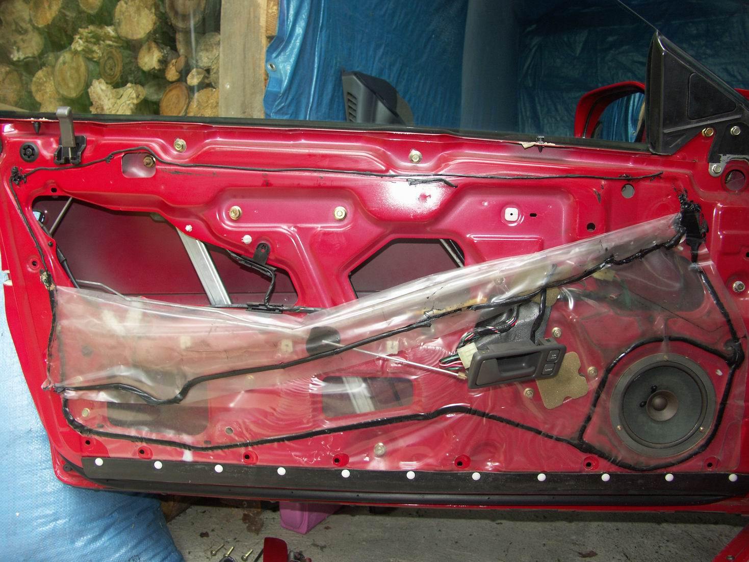

Głośniki do drzwi są mocowane na taka uszczelkę z pianki.
Ale generalnie nie zauważyłem jakiejś osłony specjalnej na te głośniki.
Natomiast oryginalnie na całych drzwiach pod tapicerką jest folia przyklejona.
Przy zasuniętej szybie - nie powinna woda dostawać się na głośniki.

Dzięki Maxxum za foto.U mnie pianki pod głośnikami nie ma ale to ze względu na to że to nie są oryginały.Obecnie siedzą głośniki firmy u-dimension el comp 6 i myślę że są głębsze od oryginałów,jutro sobie zrobie porównanie bo gdzieś stary oryginalny głośnik mam.Głębsze osadzenie powoduje to że strumyk ściekającej wody trafia centralnie na głośnik a dalej po głośniku do wewnątrz auta.Jutro dokładnie sprawdzę,jeżeli nie ma oryginalnie osłon na te głośniki wewnątrz drzwi to będę musiał pomyśleć nad zrobieniem samemu osłon.
