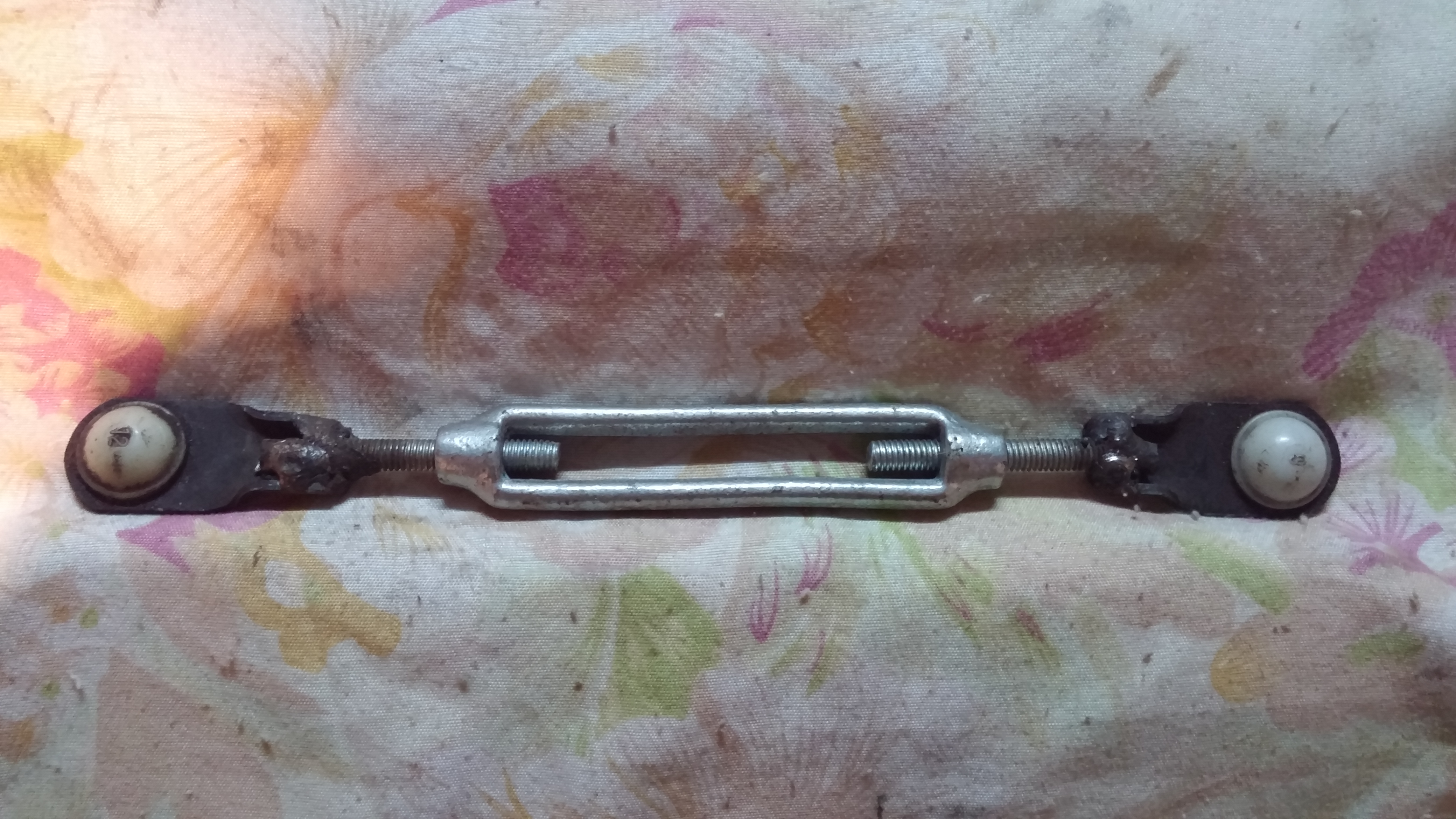

Dobra, tamte punkty zaliczone to teraz kolejny - skracanie cięgien. Jak to zrobić???Obrazek

MiczuTG pisze:Dobra, tamte punkty zaliczone to teraz kolejny - skracanie cięgien. Jak to zrobić???
Jak to jak - prosto! Koszt - z 15zł. Trzeba wymontować cięgna, wyciąć kawałek i wstawić śrubę rzymską.

Wydaje się proste, jak tylko zrobić z tą śrubą? doczepić jakoś te grzybki od cięgna do śruby? Kupić śrubę z oczkiem czy czymś takim?

MiczuTG pisze:Wydaje się proste, jak tylko zrobić z tą śrubą? doczepić jakoś te grzybki od cięgna do śruby? Kupić śrubę z oczkiem czy czymś takim?
Bierzesz zdejmujesz ory cięgno i wycinasz końce. W środek wspawujesz śrubę rzymską - tylko pomierz to sobie. Łatwiej nie umiem wytłumaczyć.

Posty: 5268
Re: MiczuTG
Mylisz, się Krecik, z tego względu że może mniej się otworzy ale głębiej zamknie i cały plan w piz....
Przy skrócony regulowanym ciągnie musi przespawac mocowanie w lampie niżej, albo nie skracac ciegno łączące tylko to przy silniczku

staro sobie narysuj to sobie na kartce i pomyśl sam czy będzie działać czy nie, dodam że cięgno silniczka robi pełny obrót , czyli pół na otworzenie i pół na zamknięcie lampy
Re: MiczuTG
Romas pisze:Mylisz, się Krecik, z tego względu że może mniej się otworzy ale głębiej zamknie i cały plan w piz....
Myślałem, że to jest oczywiste, że trzeba zmienić punkt podparcia....

Posty: 1889
Re: MiczuTG
Tak wygląda przerobione cięgno silniczka świateł.
Posty: 4273
Re: MiczuTG
No gratuluje pomysłowości :) Daj jeszcze dodatkowe nakrętki aby skontrować.
