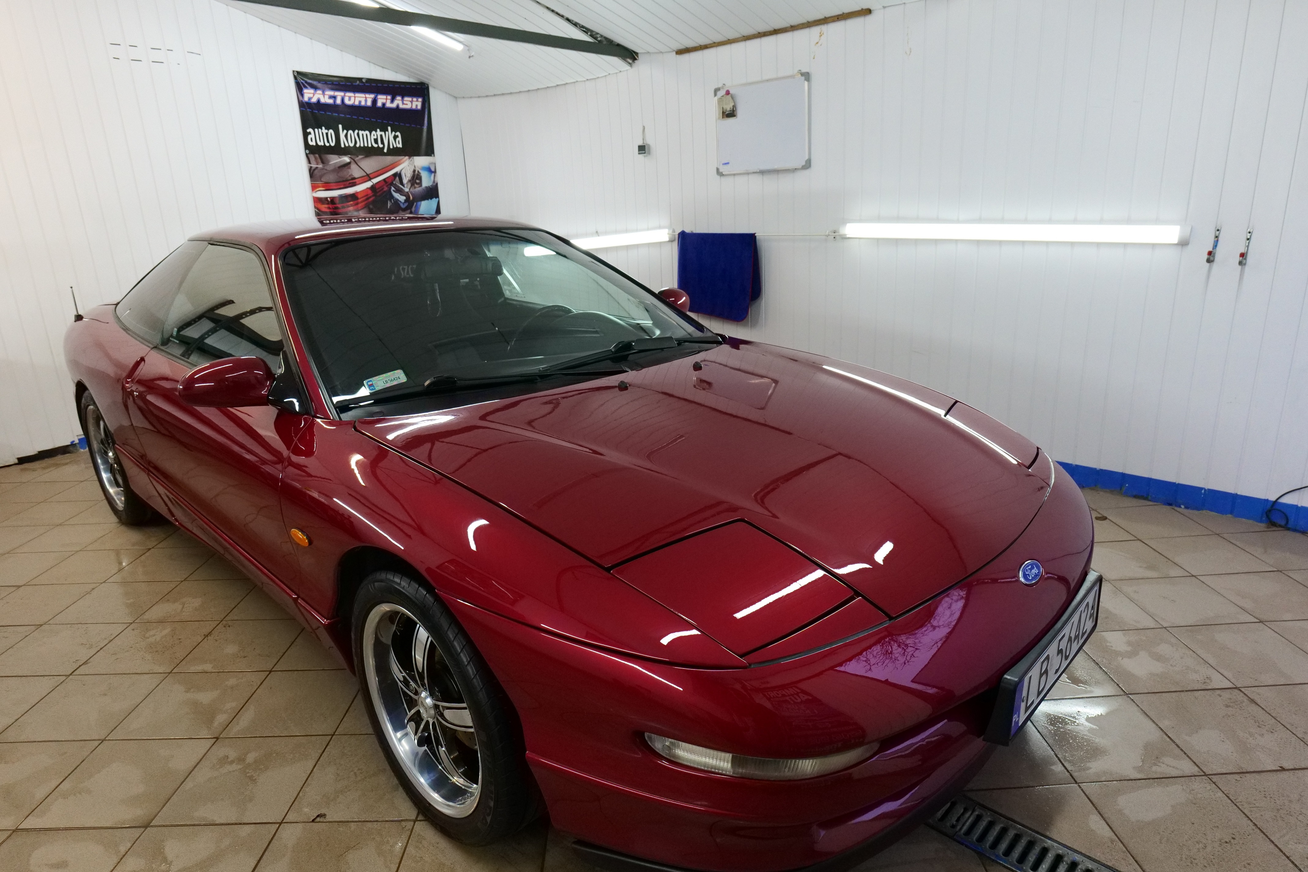

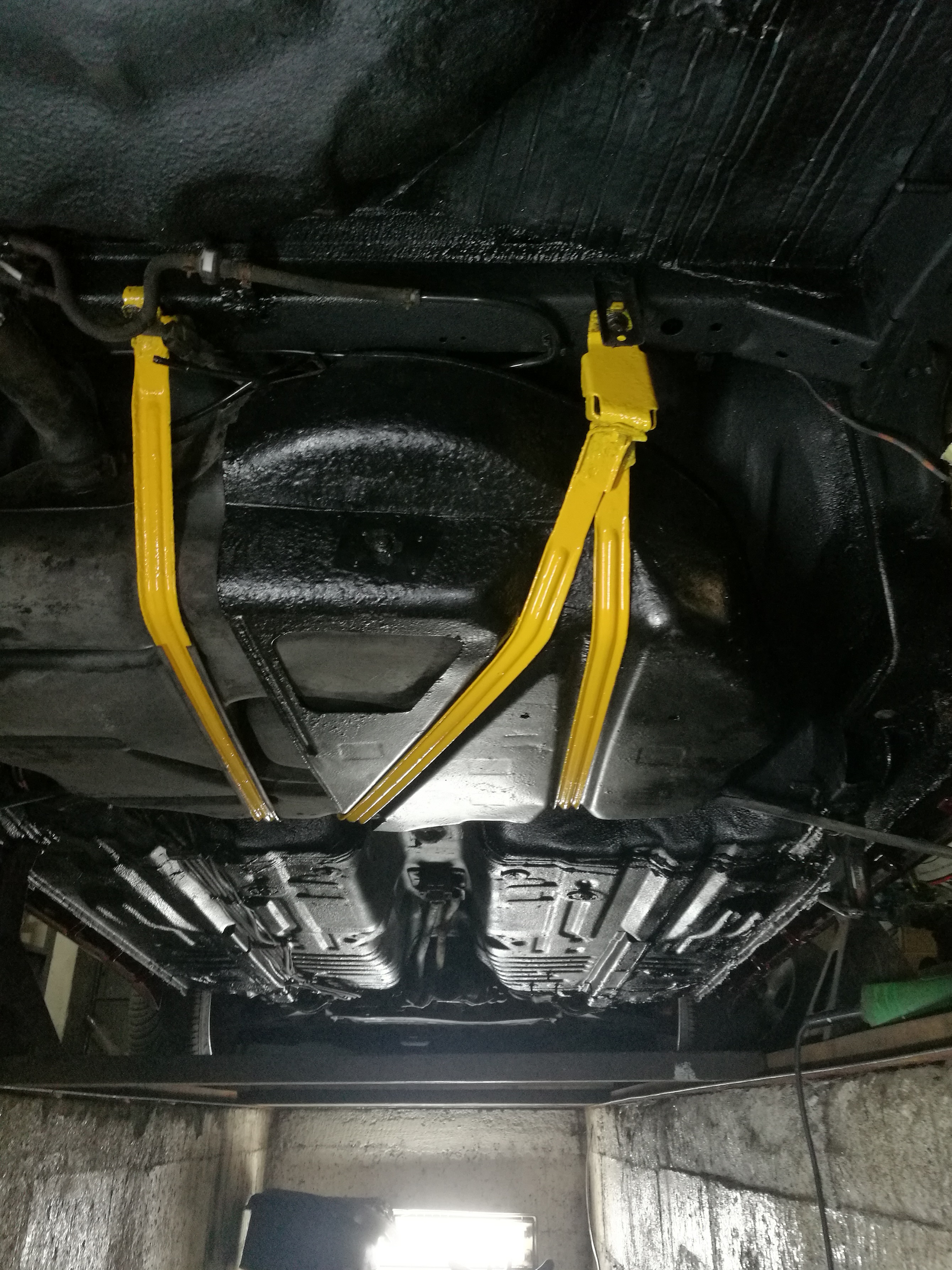

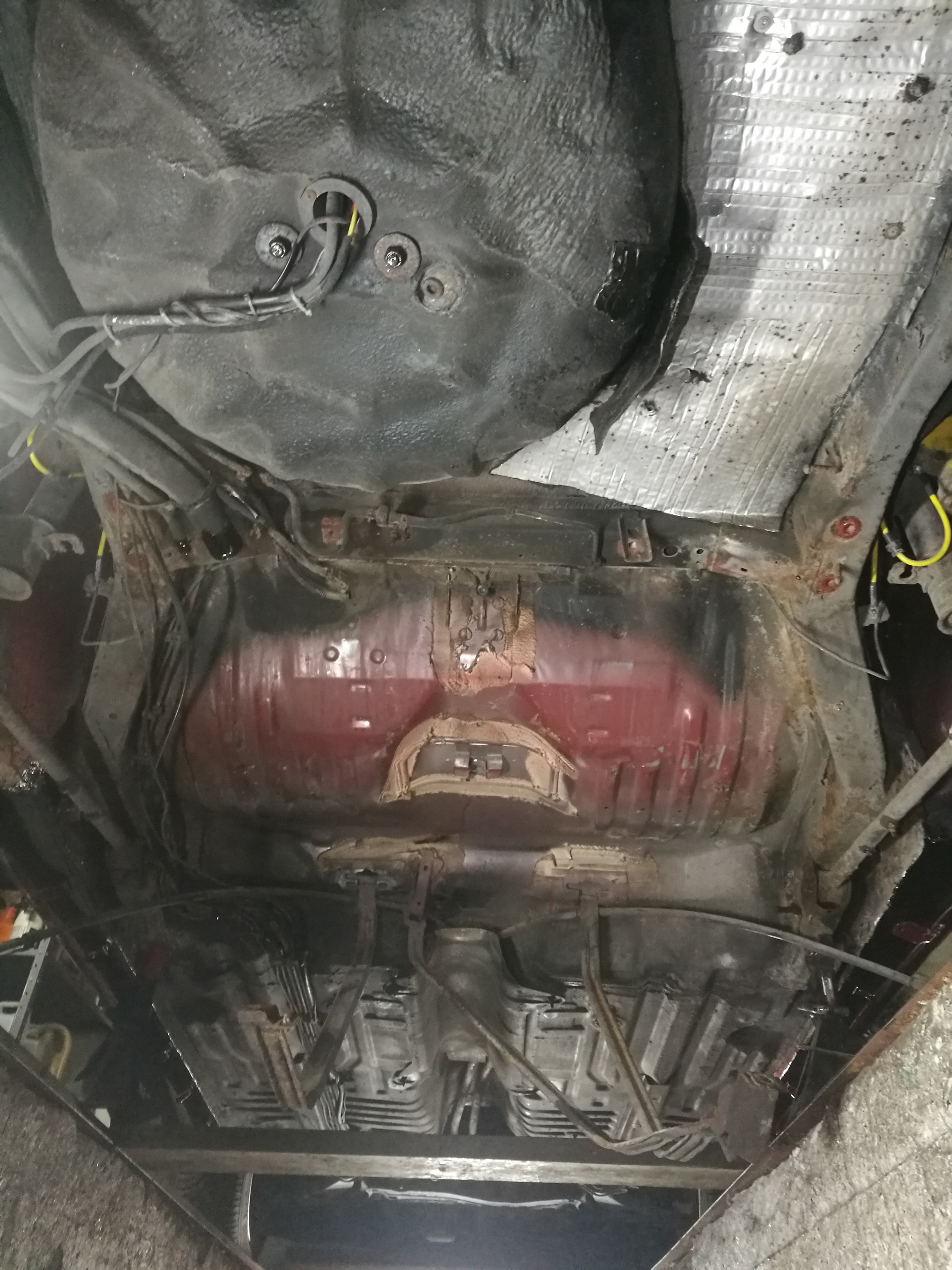

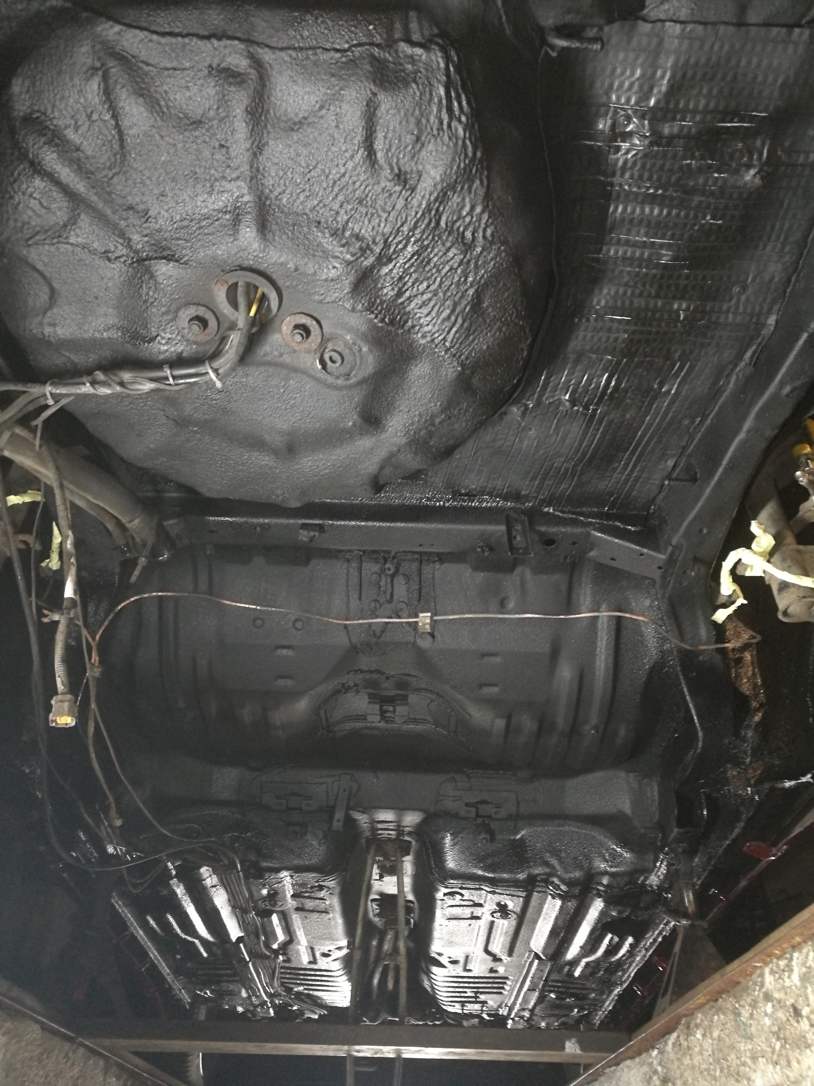

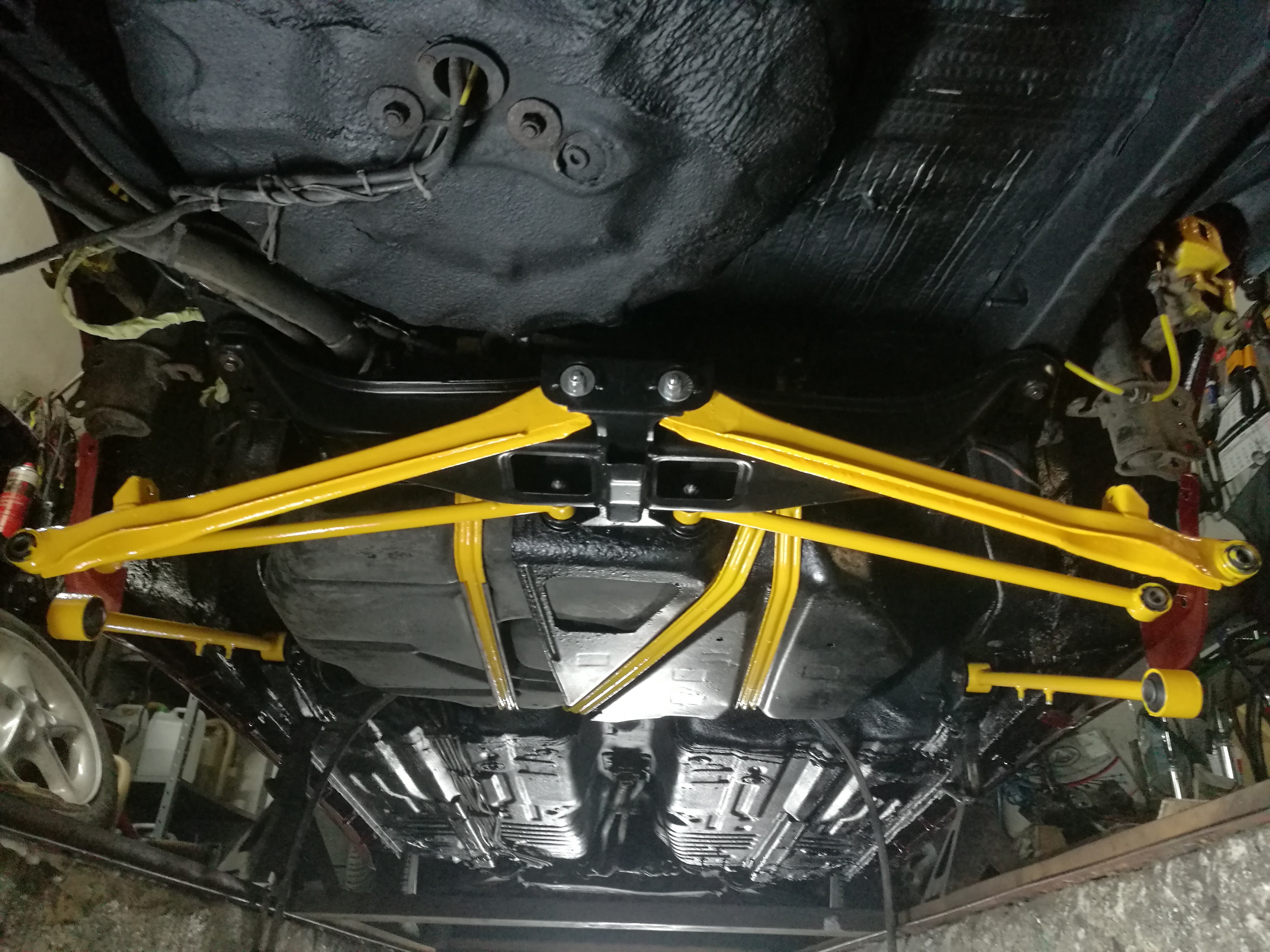

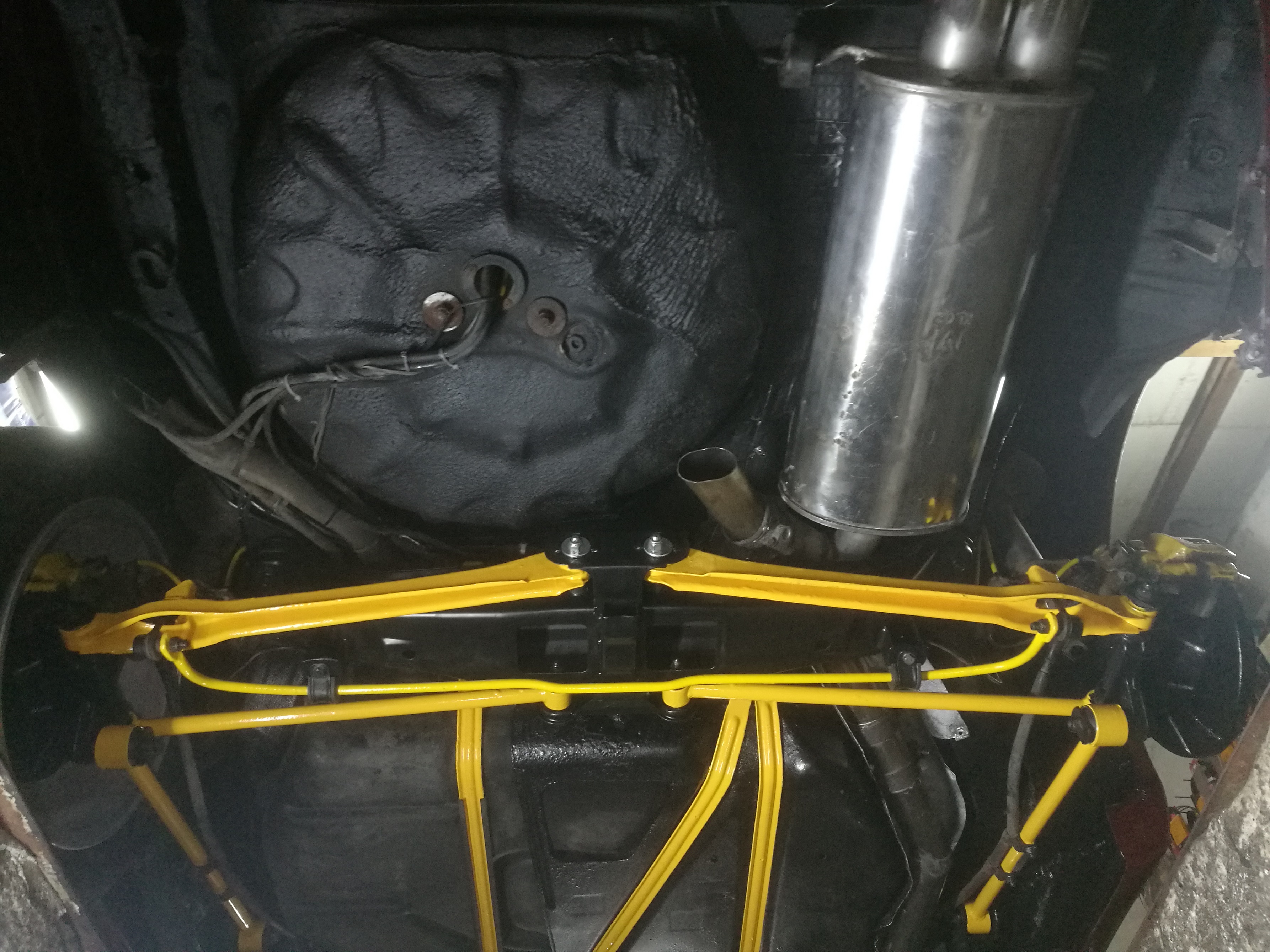

Witam po dłuższej przerwie, czas zaktualizować fotki i opis. W ostatnim czasie ford przeszedł przez dobre spa
Aktualny przebieg 177950km
Pełna konserwacja podwozia i nadkoli z demontażem zawieszenia, zbiornika i wydechu. Konserwacja profili zamkniętych.
Eliminacja ognisk korozji, odświeżony lakier, 3 etapowa korekta lakieru oraz powłoka 6 miesięczna FX Portect.
Sprężyny obniżające Vogtland, nowe osłony amortyzatorów, tylne wahacze nowe pomalowane w kolor jak i mocowania zbiornika, nowe śruby geometrii, sanki tył oraz "zwrotnice" proszkowo pomalowane.

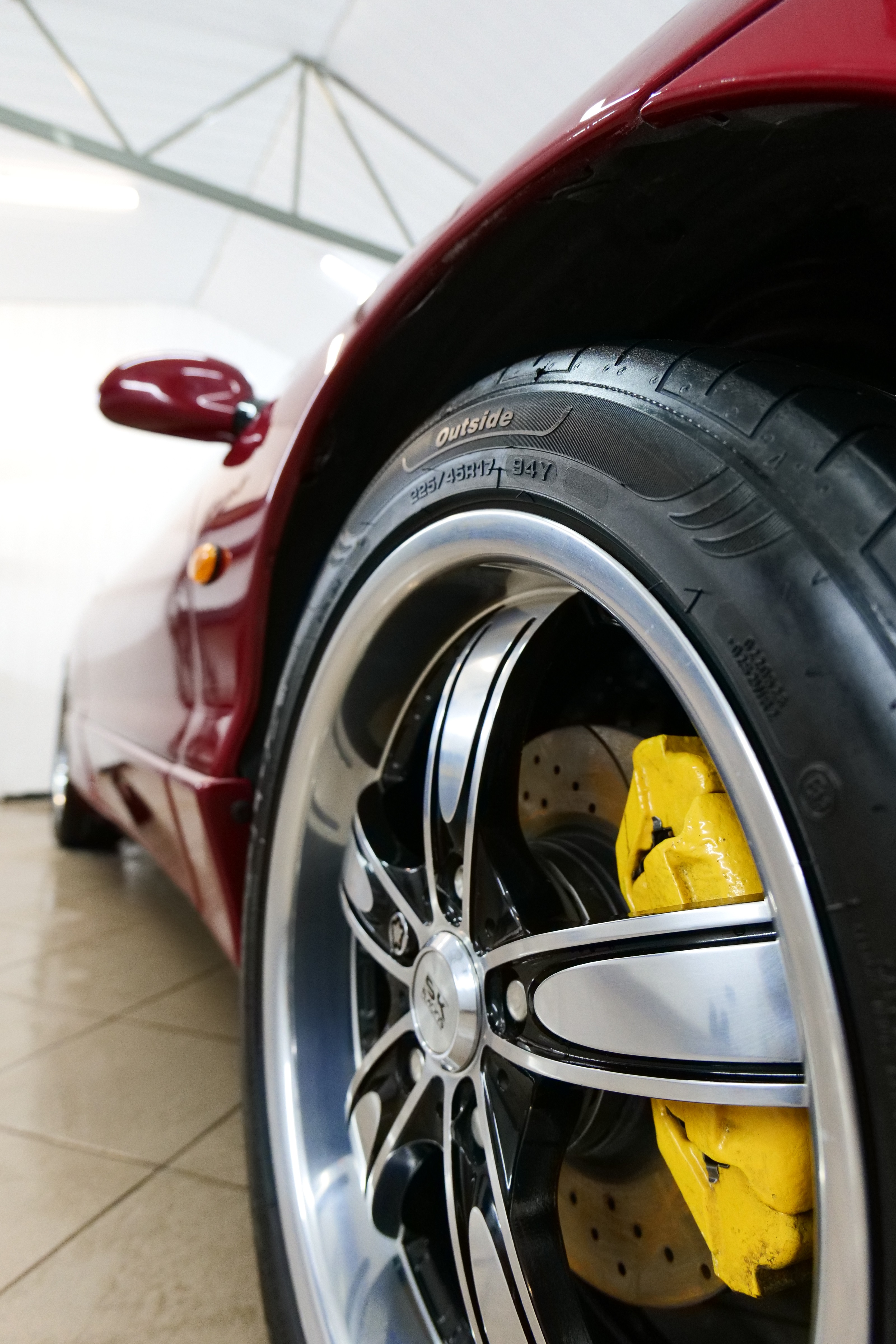

Nowe tarcze i klocki przód, komplet przewodów hamulcowych stalowy oplot (mega poprawa na reakcje pedału), nowe klocki tył.
Wnętrze: pełne pranie środka z zabezpieczeniem tapicerki, oczyszczenie wszystkich plastików. Taśmy pasów bezpieczeństwa w kolor nadwozia, wygłuszenie bagażnika oraz nowa wykładzina.
Przepustnica wydechu sterowana elektrycznie własnego autorstwa.

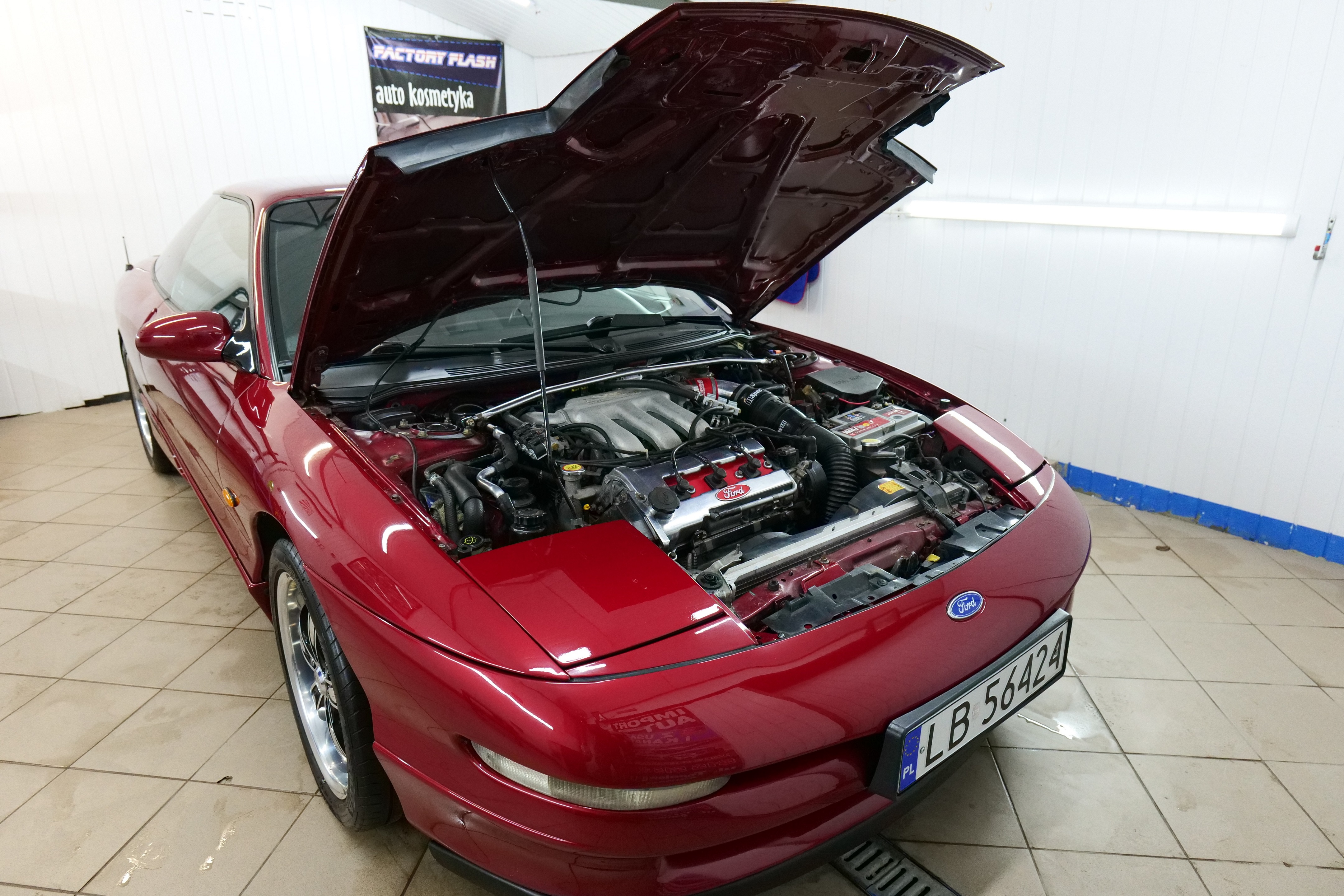

Świetnie to wygląda, i pod maską porządeczek. Pasowałoby jeszcze pas przedni ogarnąć, bo trochę matowy i rzuca się w oczy przy blasku całości

Z tym pasem to masz racje @lucas, dopiero przy końcowym ogarnięciu auta pomyślałem że mogłem pójść jeszcze krok dalej i ogarnąć też komorę silnika, ale z czasem nie jest to wykluczone
