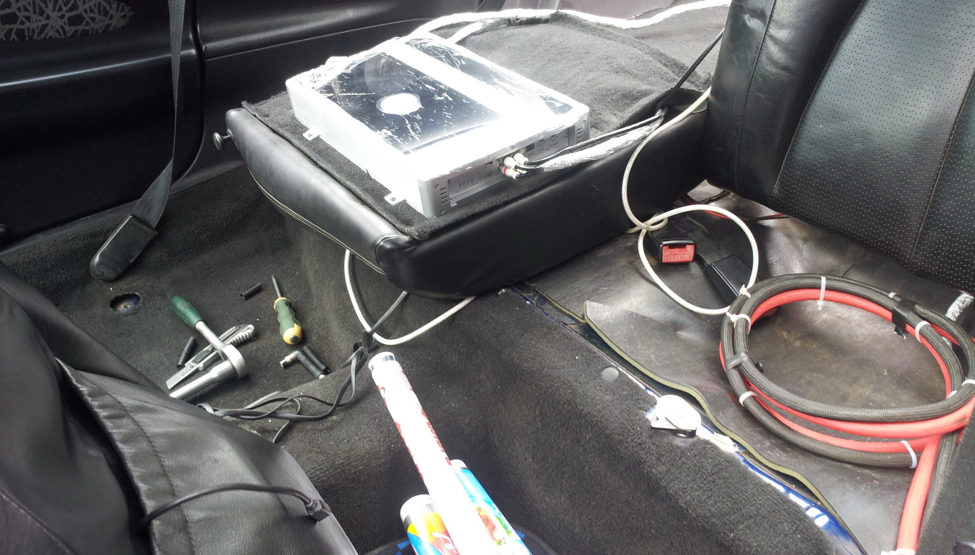

Akumulator w bagażniku
Najtrudniej było pchnięcie kabel w zwykłym otworem

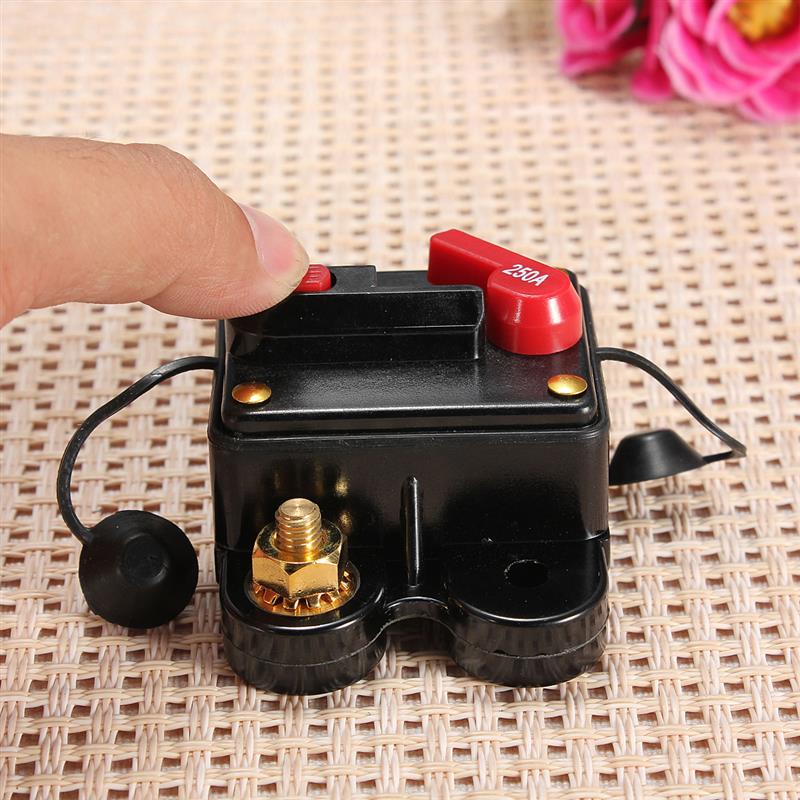

Mam pytanie do Was.
Również przenoszę Aku do bagażnika ale w komorze silnika chce mieć wyłącznik (hebel) aby odciąć zasilenie jak będzie potrzeba. Jak myślicie taki bezpiecznik nadaję się ? Są i słabsze 200/150/100 A.
Samochód 12 V 250A Automatycznego odzyskiwania Uchwyt Bezpiecznika Bezpiecznik Wyłącznik Zasilania Blok Ubezpieczenia CY277-CN
http://s.aliexpress.com/jAziaeIR

Wiem Kret , tylko wszystkie dostępne mają jedną "wadę" - zasilanie od dołu się podpina. A ja taki hebel chciałem przykręcić mniej/więcej tam gdzie stał akumulator.

http://allegro.pl/glowny-wylacznik-prad ... 89533.html
ten jest z obudową i powinien być od boku...

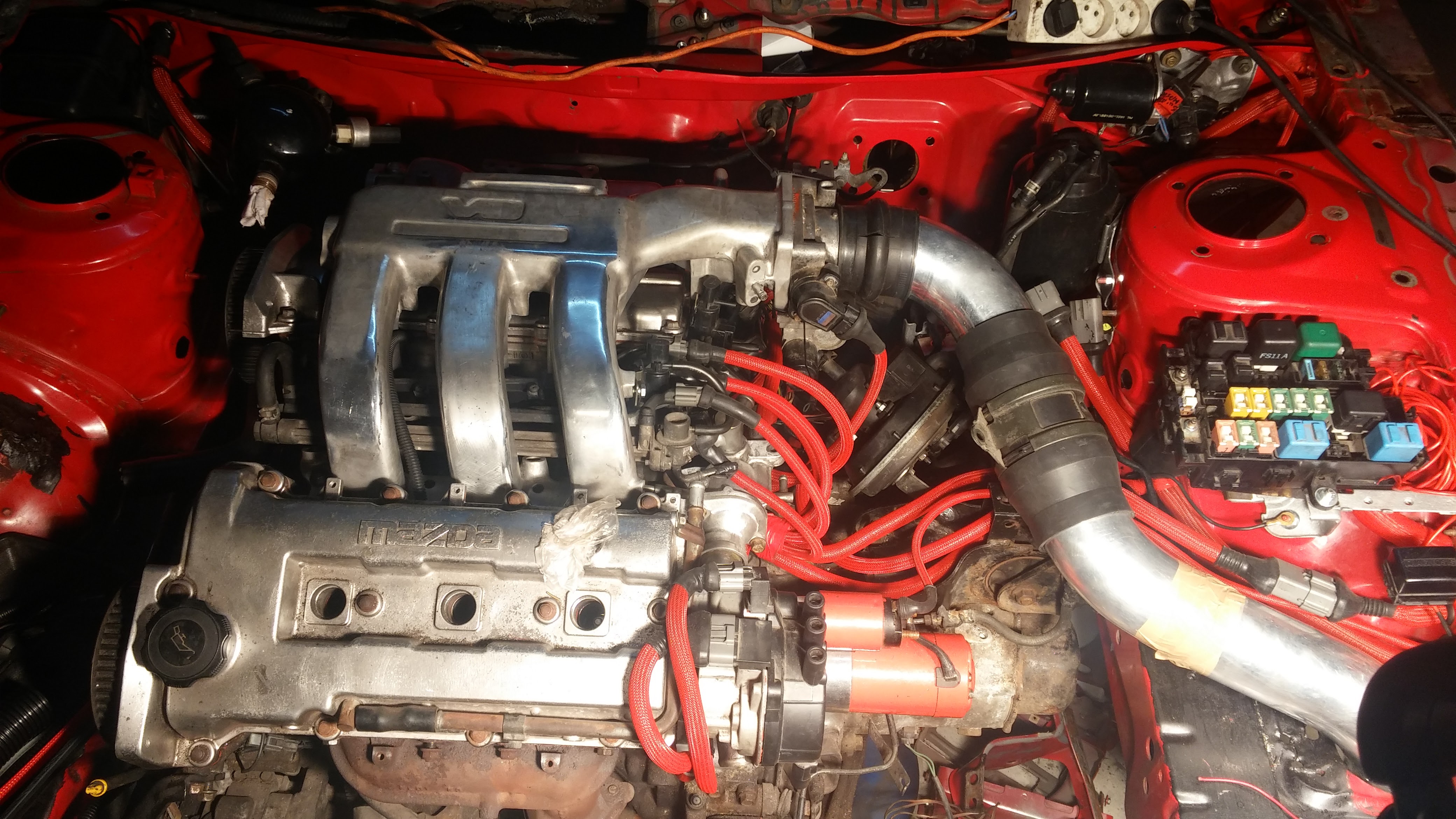

Prawie trafiłeś, w miejscu gdzie jest akumulator mam dolot powietrza. Dla tego chcę jakiś dobry i nie za duży "hebel",przydał by się pod maską. Na zdjęciu wersja "robocza" powiedzmy.Benet pisze:Na pewno daje więcej miejsca w komorze silnika, ale jak wykorzystać to miejsce to już nie mam pomysłu. Zawsze można wrzucić stożek wielkości wiadra

Ok, a ten dolot nie zasysa gorącego powietrza od silnika?
- Posty: 1889
Re: Akumulator w bagażniku
Z błotniko/zakola brać będzie. A dolot odizoluje bandażem oczywiście.
