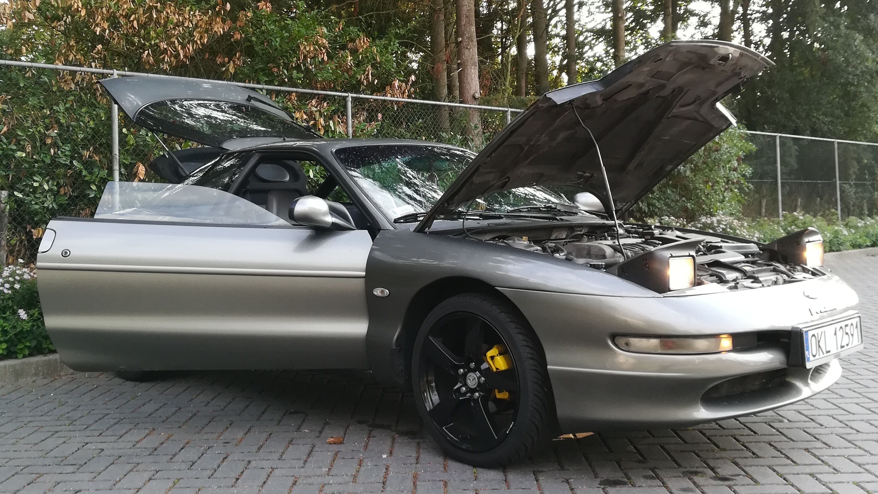

Mam u siebie taki zestaw. Spas felgi jest na styk

Tylko weźcie pod uwagę, że nikt nie testował tych dystansów na oponie o profilu 45 - czy to nie będzie trzeć?

Czyli dystans musi być większy przynajmniej 30mm przód 25mm tył

40- 637,2mm 45-659,7mm czyli różnica wynosi 22,5mm na średnicy

no powiem Ci Pawlo, że rozłożyłeś mnie tym na łopatki...
Dystans może być SZERSZY bądź WĘŻSZY, bo mówimy o jego grubości.
Zwiększenie średnicy koła szczelniej wypełni Ci nadkole. Jeśli odsadzisz koło w okolice rantu błotnika, to podczas pracy zawieszenia (tj. ruchów góra-dół), rant błotnika może ocierać o oponę.
To właśnie dlatego mówię, żebyś NIE SUGEROWAŁ się dystansami, jakie mają chłopaki, bo w przypadku opony o profilu 45 może okazać się, że będzie trzeć.
Najlepiej to empirycznie - założyć docelowe opony, zamontować na auto i pomierzyć miarką/linijką/suwmiarką/dalmierzem laserowym/centymetrem krawieckim czy patykiem ile Ci miejsca zostało.
Czy opis jest wystarczająco łopatologiczny?

Teraz sprawdzałem Krecio i najmniejszy dystans jaki mogę dać to 22mm przód ale rzeczywiście opony będą na styk pod kątem błotnika, nie schowają się w nadkolu tylko będą na równo albo wyjdą minimalne poza obrys auta

Jak wyjdą poza błotnik albo będą z nim na równi to na pewno go pogniesz na dziurach. No chyba, że zaspawasz na stałe amortyzatory albo wrzucisz jakieś sprężyny od bizona

Tylko nie kumam jednej rzeczy skoro inni na niskim zawiasie mają dystanse 30mm przód co prawda na profilu 40 ale też w felgach RX-8 i nic nie ociera o nadkola na dziurach itd

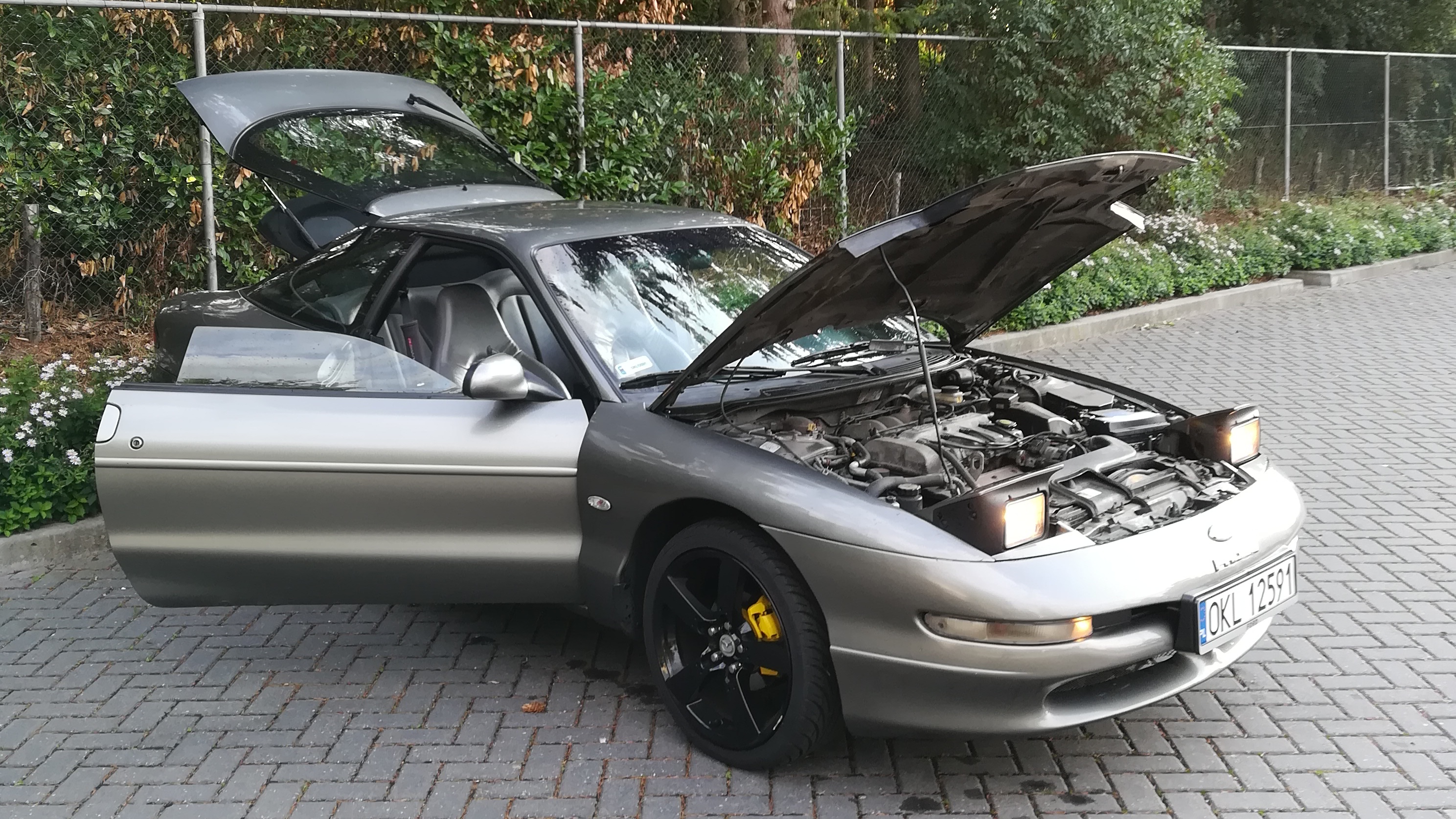

W nawiązaniu do twojej wypowiedzi proszę o uściślenie bo widzę, że rozmawiamy o całkiem różnych rzeczach.Pawlo1989 pisze: 2018-09-27 18:15 Tylko nie kumam jednej rzeczy skoro inni na niskim zawiasie mają dystanse 30mm przód co prawda na profilu 40 ale też w felgach RX-8 i nic nie ociera o nadkola na dziurach itd![]()
1.Zmiana wysokości profilu upony zmienia jak sam zauważyłeś (brawo!) Średnicę opony.
- ocieranie o którym mówił kret wynikałoby ze zmiany średnicy koła, byłoby to ocieranie o podstawę dolnego kielicha sprężyny zawieszenia w kolumnie MacPhersona
2. Ocieranie które, wynika z dodania dystansu przeważnie występuje w wyniku zbliżenia koła do linii nadkola (wypchana koła na zewnątrz)
Hipotetycznie możesz w przypadku ocierania koła o McPherson spróbować naladowac tyle dystansu żeby wypchać koło z poza linii kielicha sprężyny. Ale to raczej abstrakcja żeby tak wypchać koło.
Co do dystansu 30mm z przodu w rexach to chyba tylko ja mam taki setup. No i u mnie jest gwint więc to już całkiem inny temat. W seryjnym zawiasie bez kątów koło raczej będzie wystawalo. U mnie mieści się w nadkolu tylko dlatego, że jest negatyw
Ps. A kto ci powiedział, że nie obcieraja? Z przodu nadkola są seryjnie zaokrąglone więc jest spoko ale z tyłu bez rolowania przy obniżeniu poniżej 30mm raczej lipa. Nikt nie jęczy, że mu obciera bo wiemy na co się decydujemy sadzając auto na ziemię jak trzeba to rolujesz klepiesz i tyle

Mówiłem o ocieraniu o rant błotnika, a nie o dolny kielich amortyzatora.cuba27 pisze: 2018-09-27 20:57W nawiązaniu do twojej wypowiedzi proszę o uściślenie bo widzę, że rozmawiamy o całkiem różnych rzeczach.Pawlo1989 pisze: 2018-09-27 18:15 Tylko nie kumam jednej rzeczy skoro inni na niskim zawiasie mają dystanse 30mm przód co prawda na profilu 40 ale też w felgach RX-8 i nic nie ociera o nadkola na dziurach itd![]()
Znamy jedną osobę która jeździła na felgach od RX8, na oponach 225/45/18 i nie tarło. Niestety nie pamiętam, czy były tam dystanse. Stąd tej kwestii nie poruszałem. A nie chce mi się pytać o to.
Wg mnie nie ocierałoby o kielich amora. Zmiana średnicy koła, jak Pawlo nam policzył to 22,5mm - daje to 11,25mm na promień. Jak miałem opony 225/40/18 to przerwa do dolnego kielicha wychodziła jakieś 1,5palca (przy amorach przedliftowych) więc profil 45 by upchnął.
Cóż, świat jest taki, że do wniosków dochodzi się metodą prób i błędów - Pawlo, zakładaj profil 45! Co ma być to będzie!

Też tak myślę Krecio, że 45 wejdzie ale na żyletki bez dystansu, chyba spróbuję włożyć profil 45 ewentualnie jak nie wejdzie to wtedy pomyślę nad dystansami
