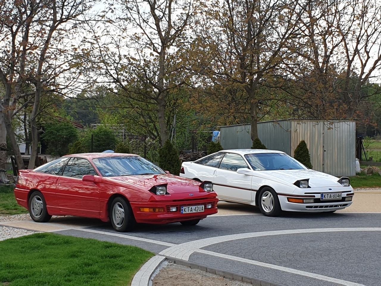

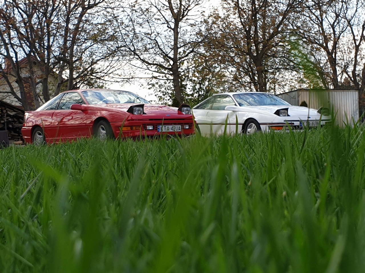

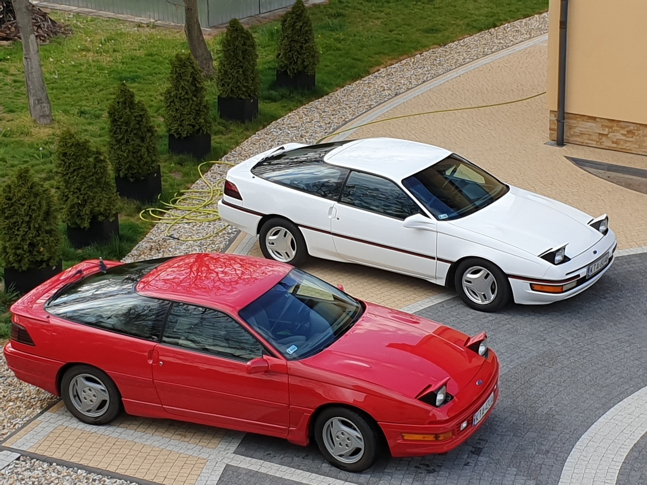

Korzystając wczoraj z pogody - przepłukałem probaski i wystawiłem do suszenia.
A jak znajdę czas - to zamienię GT-kowi koła na letnie ;)
Ostatnio zmieniony 2020-05-05 11:42 przez Maxxum, łącznie zmieniany 1 raz.
lucas
Posty: 339
Rejestracja: 2019-01-16 19:41
Lokalizacja: Siedlce
Re: Maxxum
Post autor: lucas »
Klasa :) Genialnie się prezentują!
Posty: 10633
Re: Maxxum
He, to jest dobry fotograf. Na zdjęciu z trawą wyglądają jakby stały na pięknej łące, a naprawdę to Polbruk wokół :)

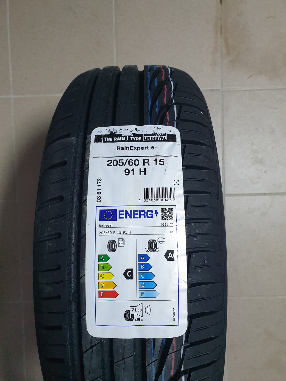

Jako że LX ciągle narzekał że GT-ek dostał nowe opony a On ma stare i wielosezonówki - no to w przypływie dobroci zakupiłem mu Uniroyale RainExpert 5 205/60 R15 91H :)
Jak przyjechały - były jeszcze ciepłe. Dostarczone w pierwszym tygodniu marca a wyprodukowane w 4 tygodniu lutego T się na"Nówki sztuki" :)
