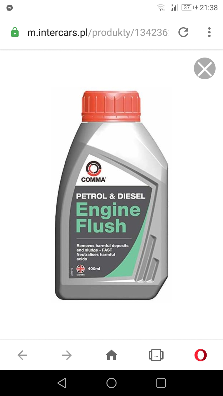

Dzięki, tak zrobię :) słyszałem o takiej plukanke na której można jeździć tak z 30km
Co myślicie? 💪
