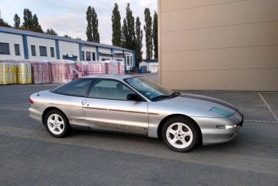

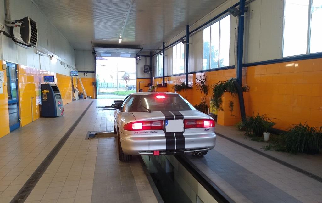

Mechanicznie udało się wreszcie zrobić wszystko. Przegląd przeszedł bez problemu. Spaliny w normie mimo fabrycznego braku katalizatora. Teraz wizualnie muszę go ogarnąć - lakier jest w okropnym stanie - wyciągnąć wgniotki, co nieco przyszpachlować i okleić folią. Masa pracy jeszcze przy nim. Ale grunt że już jeździ :)

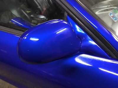

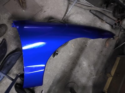

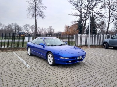

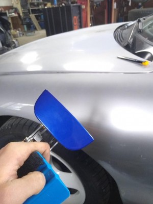

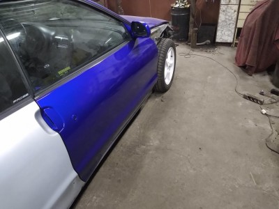

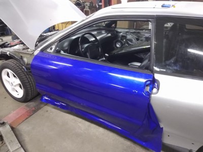

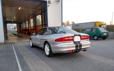

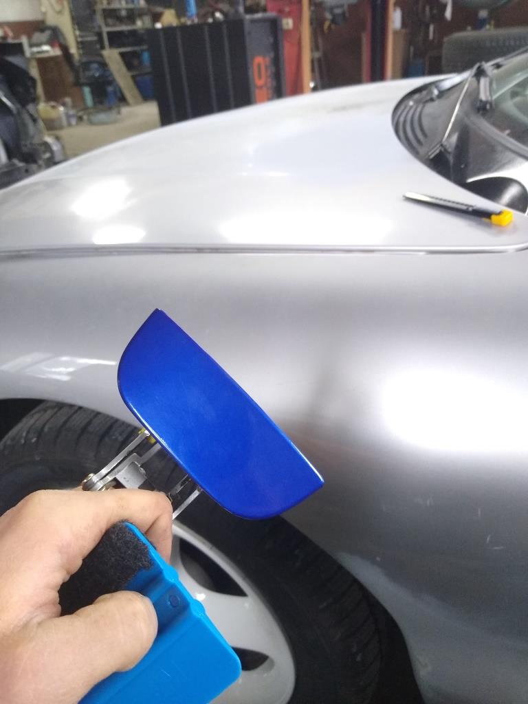

Oklejanie w toku. Folia od 3M świetnie się klei i naciąga. Całkiem niezła frajda jak już złapie się wprawy i pewności ruchów. Ale samemu niektórych elementów nie sposób zrobić. Zderzaki kleiliśmy we dwóch, bo probe to naprawdę specyficzne auto do oklejania, jedno z trudniejszych, zwłaszcza na pierwszy raz. Ale powoli ku końcowi :)

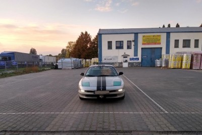

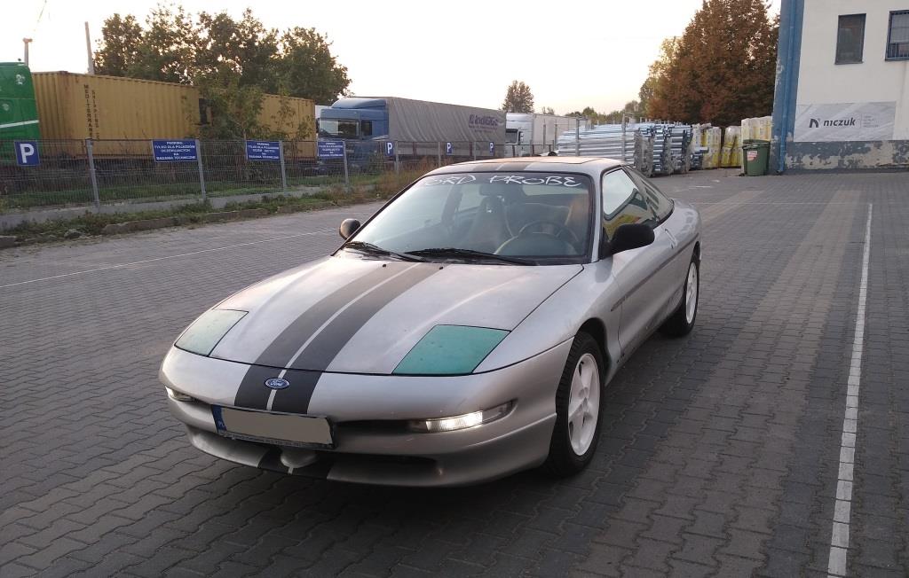

Pokażę :) zastanawiam się nad białymi pasami przez środek (miał wcześniej czarne ale tu mi nie grają kolorystycznie). Jak skończę to zobaczę jak to będzie grało. Do białej felgi byłoby dobre nawiązanie.

Hmm, etapami ;) Jak skończysz oklejać pokaż fotki to doradzimy :)

Po oklejeniu raczej takich kształtów nie nabierze ;) ale tak, ta kolorystyka będzie :)

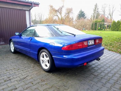

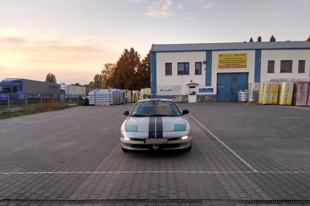

Coś tam wyszło :)
Posty: 3863
Re: lucas
No - niezłe cacko :D
Bardzo ładnie się prezentuje.
A Ty - z oklejenia jesteś zadowolony ? Wszystko wyszło w szczegółach tak jak należy ?

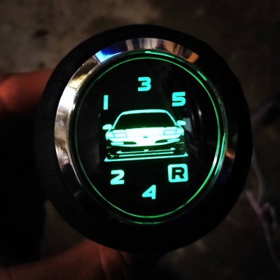

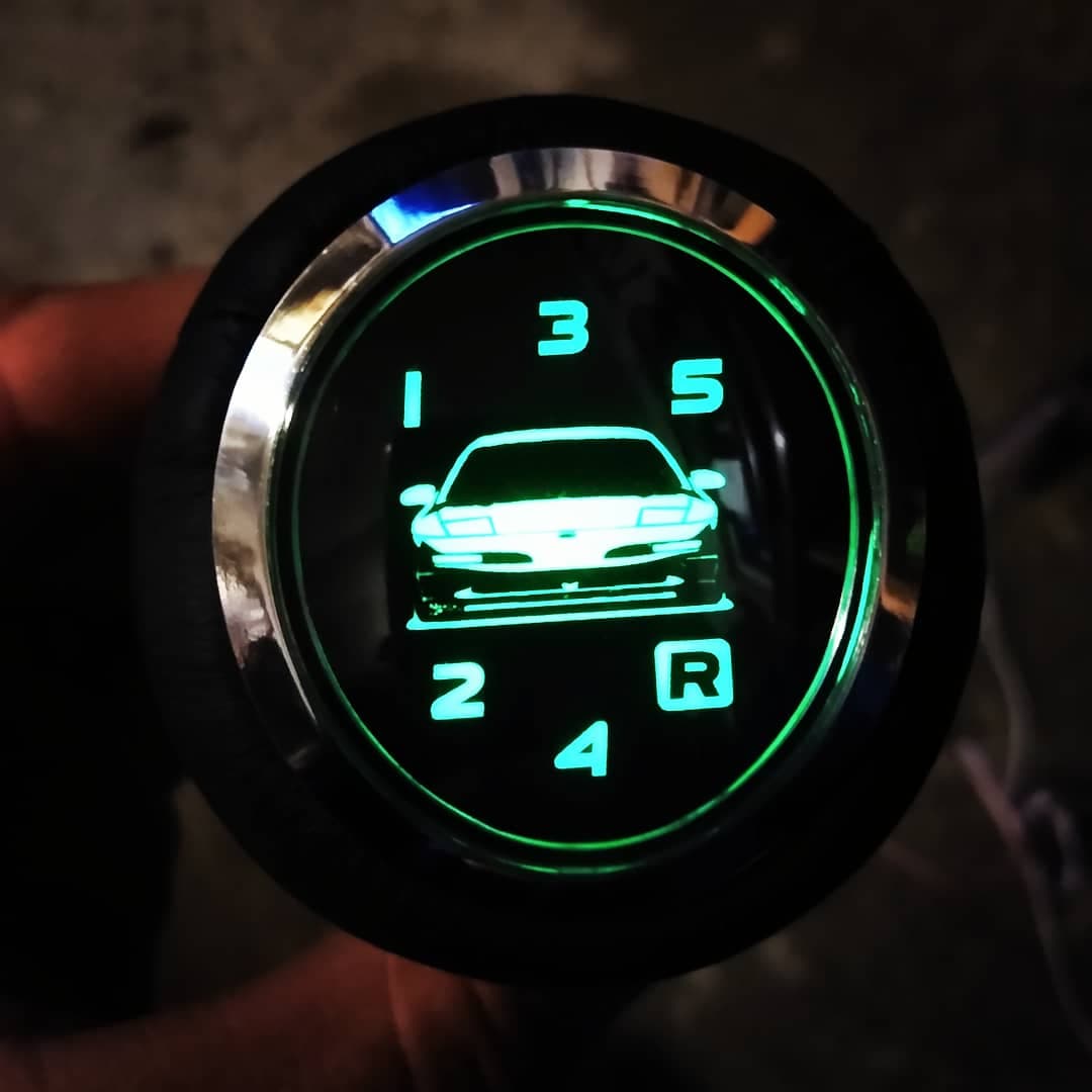

Teraz już jest czas na zmiany tuningowe:) podświetlana, skórzana gałka zmiany biegów według własnego projektu.
Ostatnio zmieniony 2020-12-04 12:34 przez lucas, łącznie zmieniany 2 razy.
Posty: 3863
Re: lucas
No piękna musze powiedzieć. Jakaś firma Ci to robiła ?
lucas
Posty: 337
Rejestracja: 2019-01-16 19:41
Lokalizacja: Siedlce
Re: lucas
Post autor: lucas »
Tak. Mają aukcje na Allegro.
