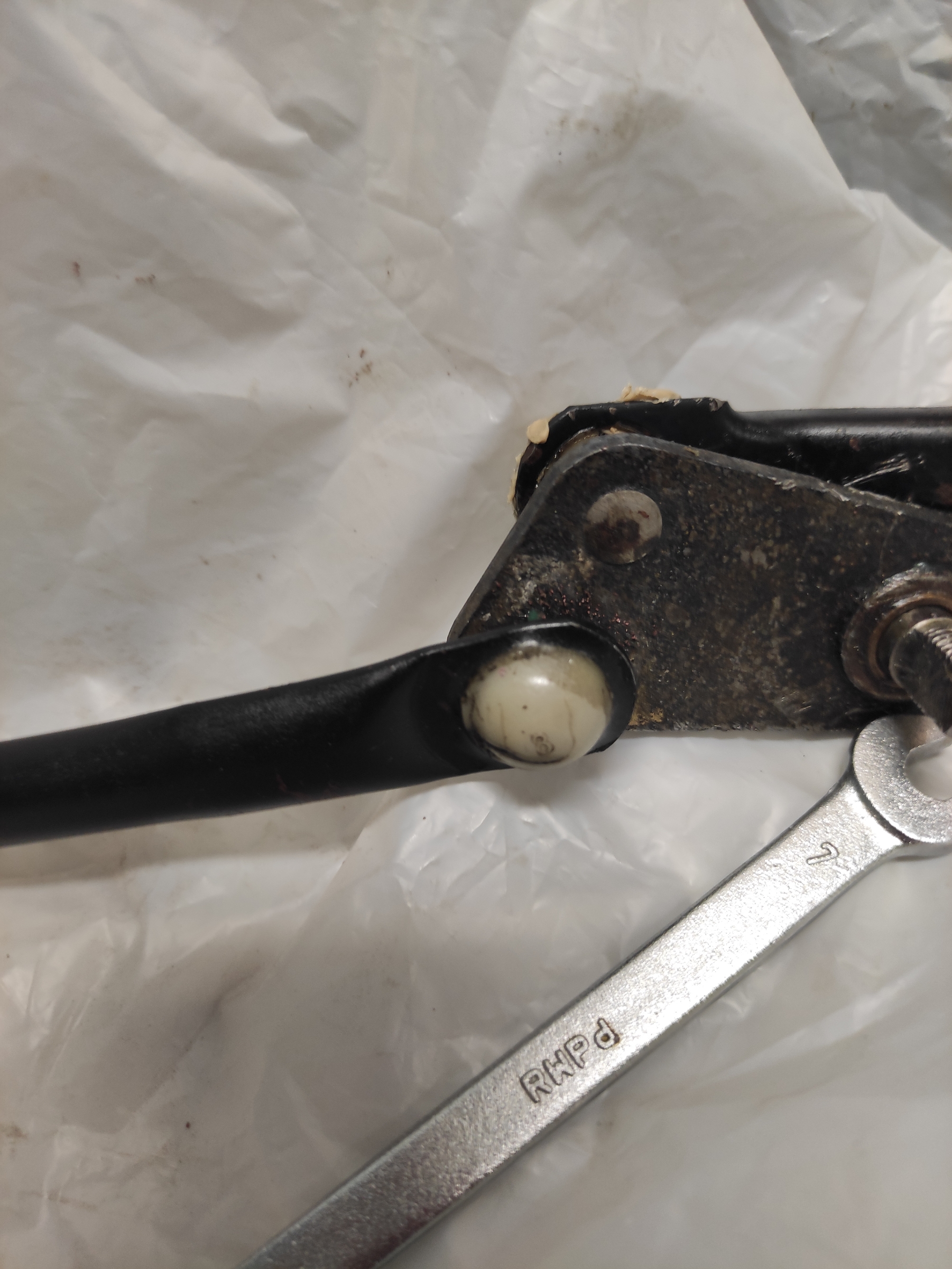

Wie ktoś jak nazywają się te plastiki do łożysk kulowych? Musiałem wygrzebać element od podnoszenia lampy bo łożysko się zapieklo że młotkiem nie szło ruszyć. To już ogarnięte ale te plastiki mocno już kruche jak już mam wygrzebane to pomyślałem żeby to wymienić, wiecie jak tego szukać ?

Niestety mam złą wiadomość - takich miseczek nie idzie znaleźć.
Jeden z kolegów kiedyś robił akcję i zbierał chętnych na zamienniki tych miseczek zrobione na drukarce 3D. Jego kolega wyprodukował.
Nie jest to taka prosta sprawa. Te miseczki plastikowe nie wyjmiesz tak zwyczajnie z tego ramienia metalowego. Są one zaprasowane.
Tu masz temat o tych "miseczkach" - viewtopic.php?t=25582

No właśnie też myślałem o drukowaniu fajnie że jest już zwymiarowane spróbuję coś wymodelować, tylko tutaj to trzeba by już jakiś mocny filament bo to jednak pracuje . :idea:
A co do wyciagania to no u mnie są popękane i wystarczy mocniej nacisnąć. Nowe musiałyby się zatrzaskiwac do zewnątrz jakoś.
A ten model 3D jest gdzieś udostępniony może ?
