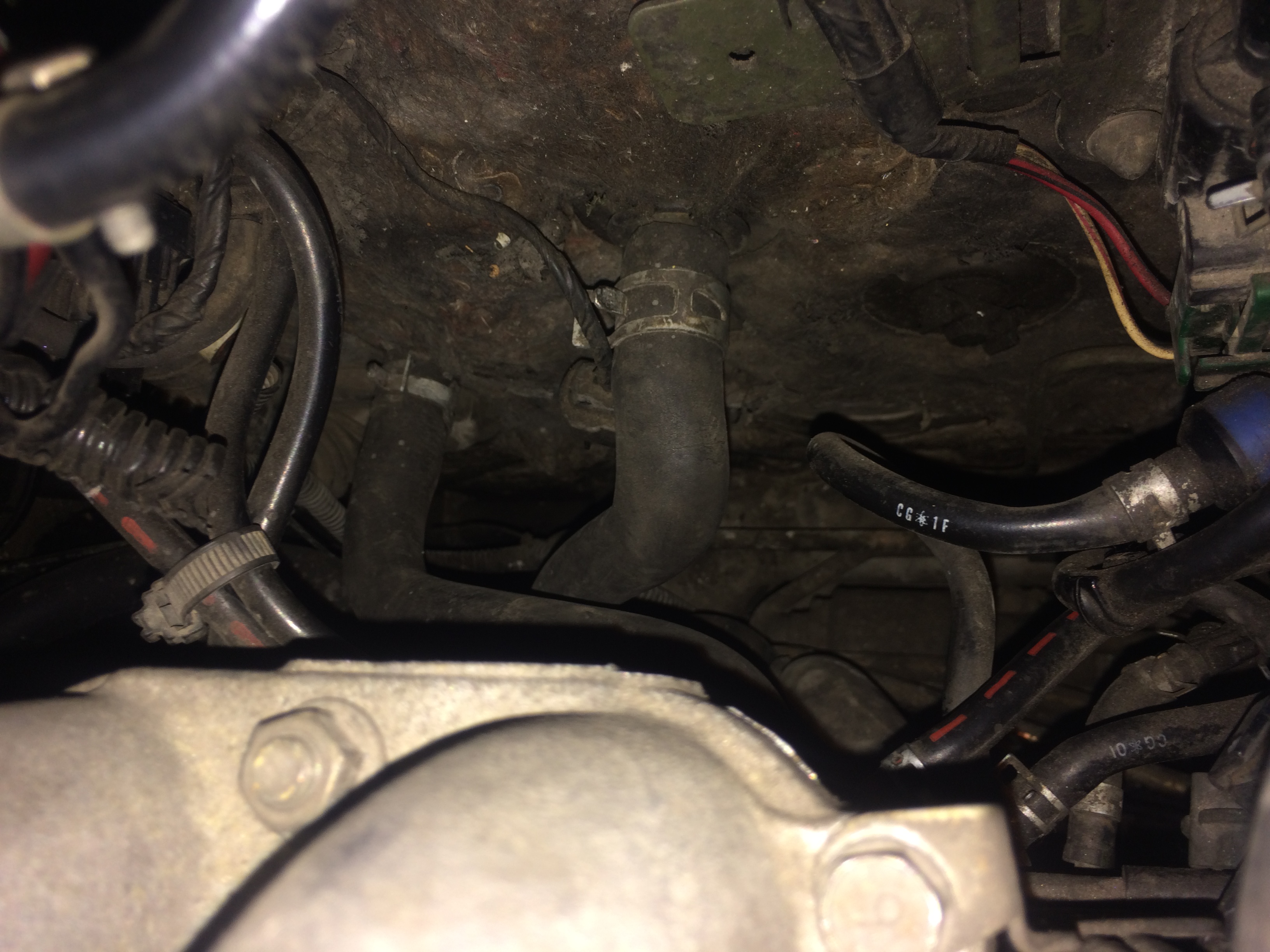

Re: Brak ogrzewania
Jak masz gaz w swoim to mogli zamienić przewody a jak nie to ktoś musiał coś robić przy przewodach stojąc przed problem górny z prawej strony musi być podłączony do tylu silnika i to jest wlot do nagrzewnicy z silnika, a dolny niżej z lewej strony jest wylotowy zamień przewody i będzie ok

Re: Brak ogrzewania
Najprawdopodobniej u mnie sa podlaczone odwrotnie !!!!!! Sprawdze w sobote i dam znac. Dzięki za fotke !!!

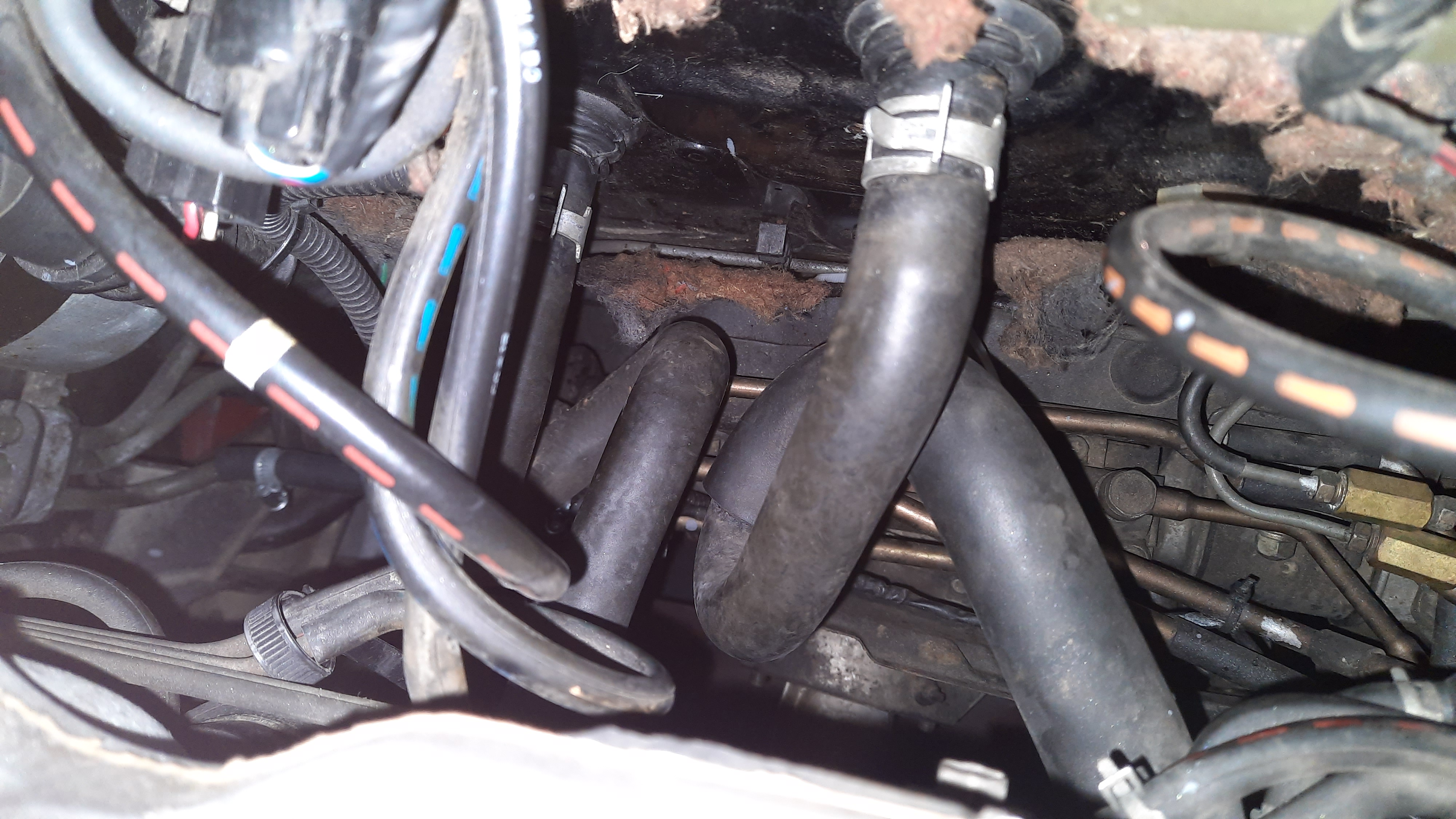

Re: Brak ogrzewania
Wychodzi na to, ze u Ciebie weze sie krzyzuja, a u mnie ida "prosto", tzn. ten co wychodzi z tylu silnika po prawej idzie do wylotu nagrzewnicy, a ten bardziej z lewej do wlotu..

Re: Brak ogrzewania
Tak właśnie to wyglada zamień przewody a będziesz miał Saharę w środku tylko piasku będzie ci brakowało
