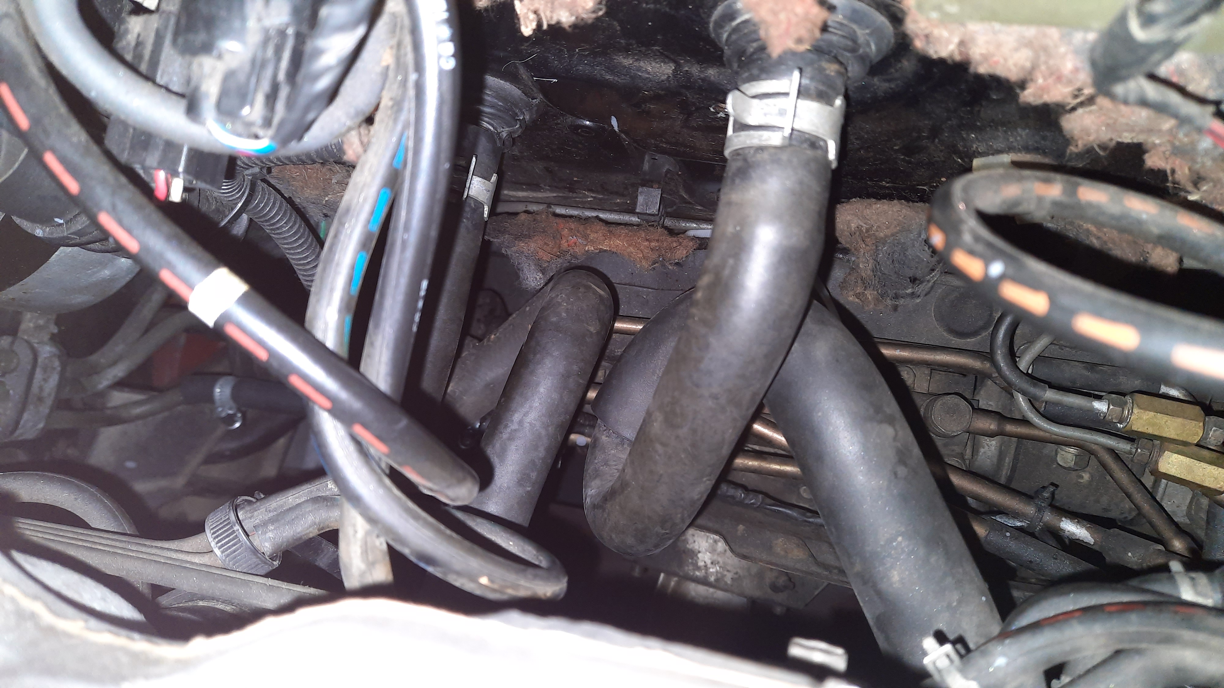

Jak masz gaz w swoim to mogli zamienić przewody a jak nie to ktoś musiał coś robić przy przewodach stojąc przed problem górny z prawej strony musi być podłączony do tylu silnika i to jest wlot do nagrzewnicy z silnika, a dolny niżej z lewej strony jest wylotowy zamień przewody i będzie ok

Najprawdopodobniej u mnie sa podlaczone odwrotnie !!!!!! Sprawdze w sobote i dam znac. Dzięki za fotke !!!

Wychodzi na to, ze u Ciebie weze sie krzyzuja, a u mnie ida "prosto", tzn. ten co wychodzi z tylu silnika po prawej idzie do wylotu nagrzewnicy, a ten bardziej z lewej do wlotu..

Tak właśnie to wyglada zamień przewody a będziesz miał Saharę w środku tylko piasku będzie ci brakowało

Zamienilem weze miejscami i niestety nie jest lepiej. Przy aucie nagrzanym tak, ze wlacza sie wiatrak chlodnicy jak nawiew chwile pochodzi to nagrzewnica robi sie zimna. Moze jednak plukanie nic nie dalo mimo, ze naprawde sporo kamieni wylecalo ?
