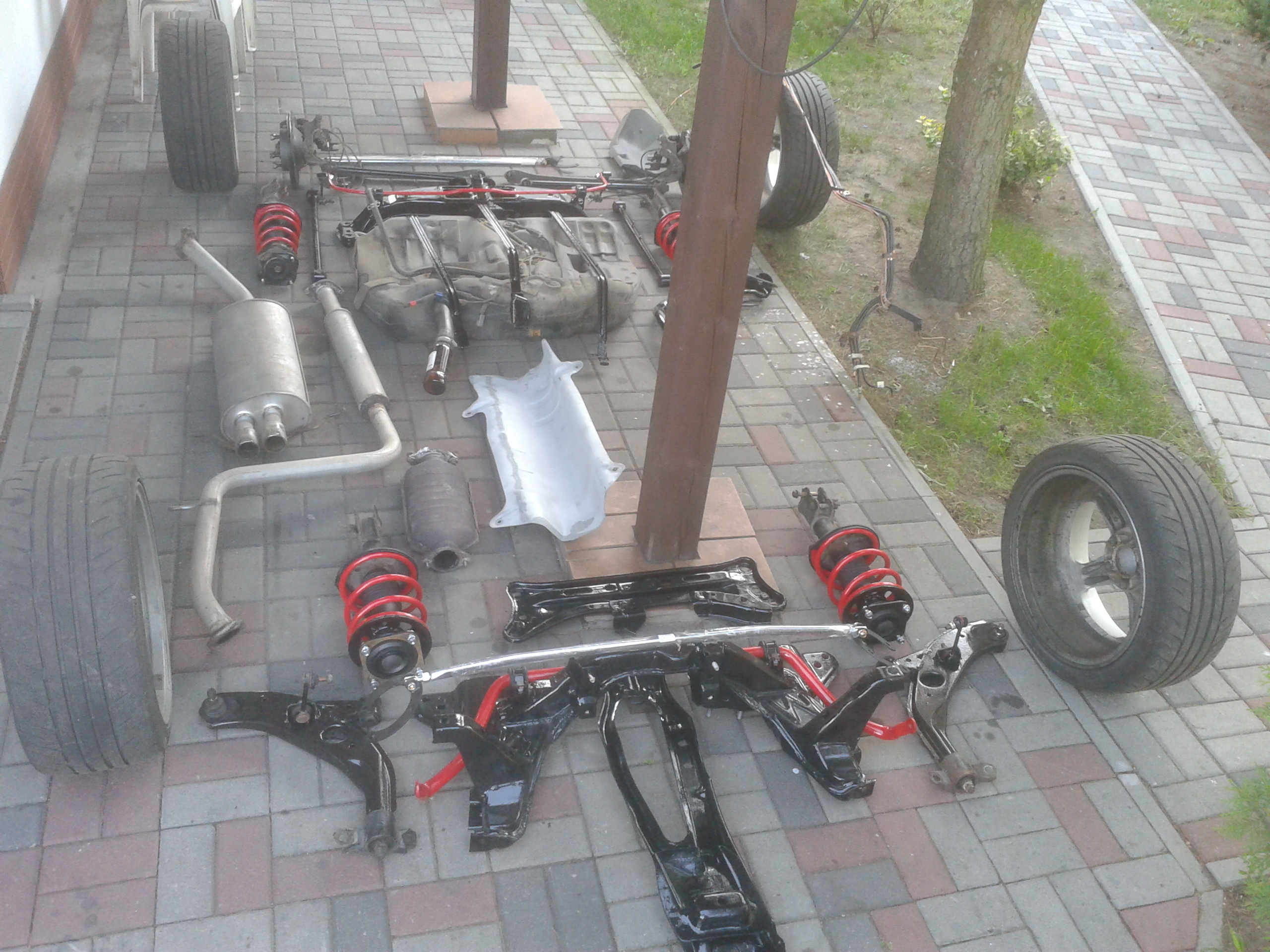

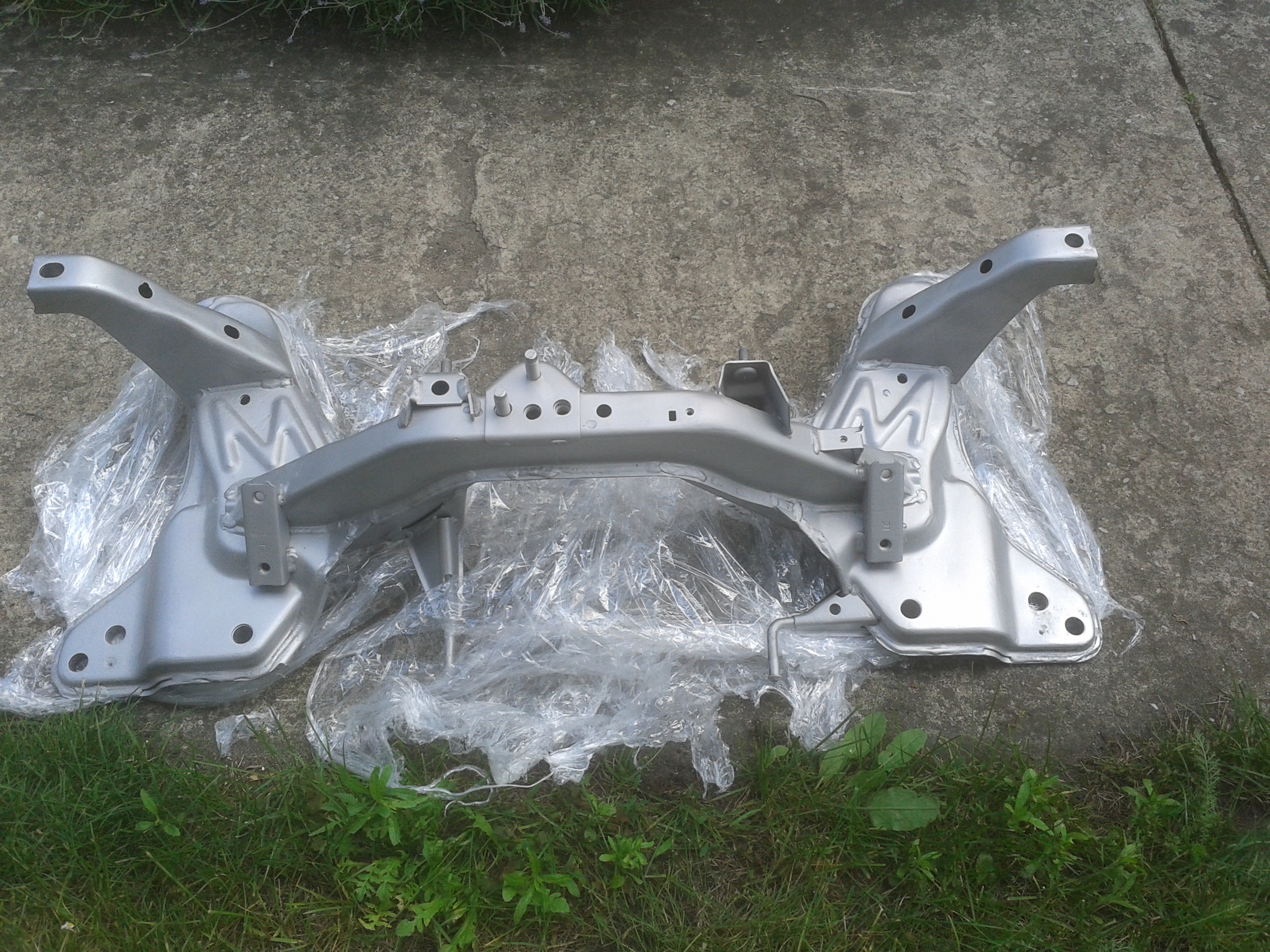

Jak już to robić to raz a porządnie . Szczerze mówiąc nie spodziewałem się że zajmie mi to aż tyle czasu i siły . Rudej co prawda nie ma zbyt wiele ale czyszczenie podwozia z brudów w pozycji leżącej nie należy do najprzyjemniejszych rzeczy . Przy demontażu sanek też się trochę namęczyłem z racji że robiłem to pierwszy raz ale po kilku godzinach , wyzwiskach w stronę niektórych śrub dałem rady wyszarpać to cholerstwo . Gdyby się miało chociaż kanał... już nie wspomnę o podnośniku ... ahhhhMaxxum pisze:Super. Podoba mi się takie całościowe podejście.

Już prawie wszystkie części skompletowane do składania , podwozie zakonserwowane . Niebawem więcej fotek i grubszy opis co się dzieje w moim garażu .

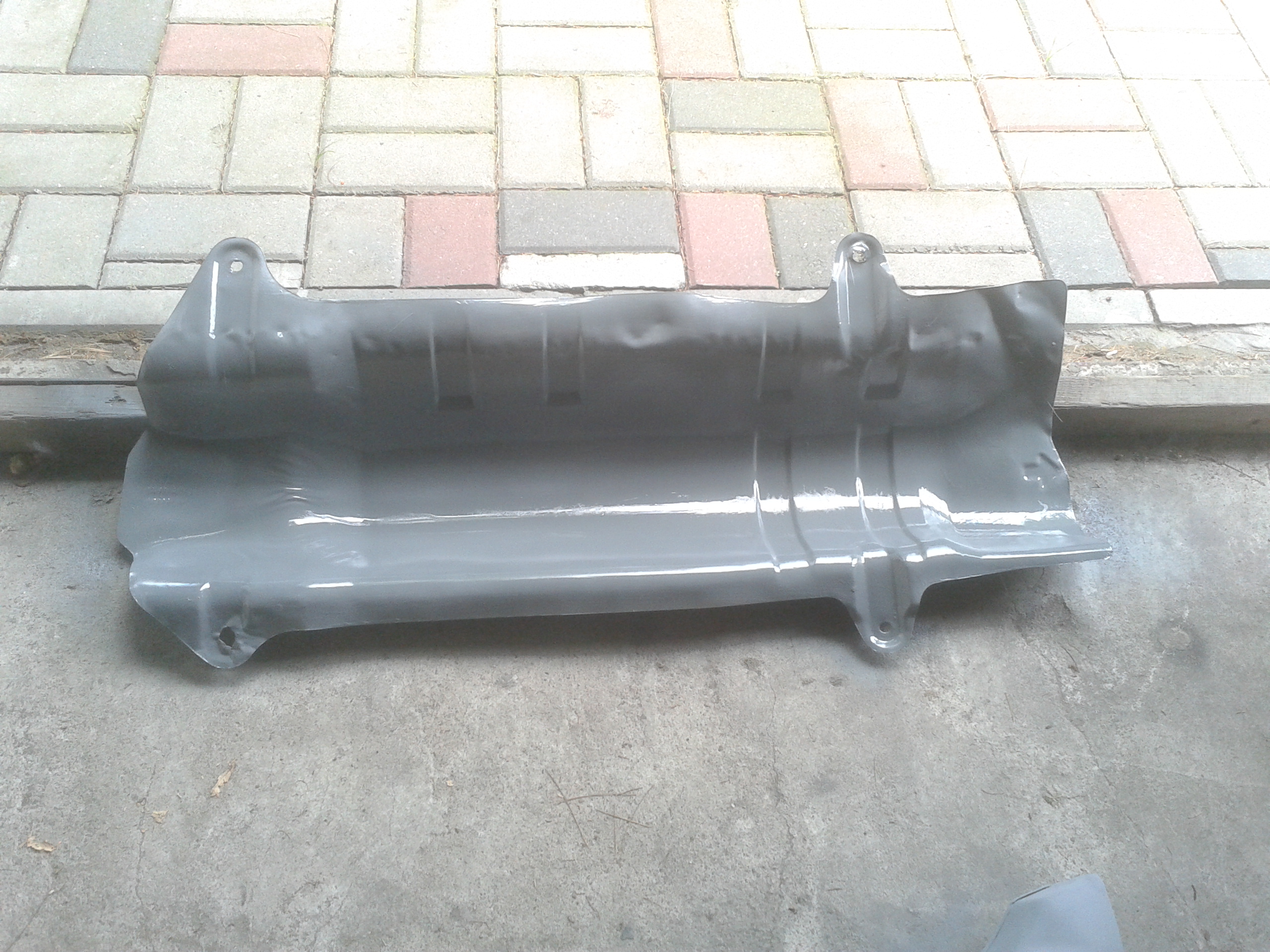

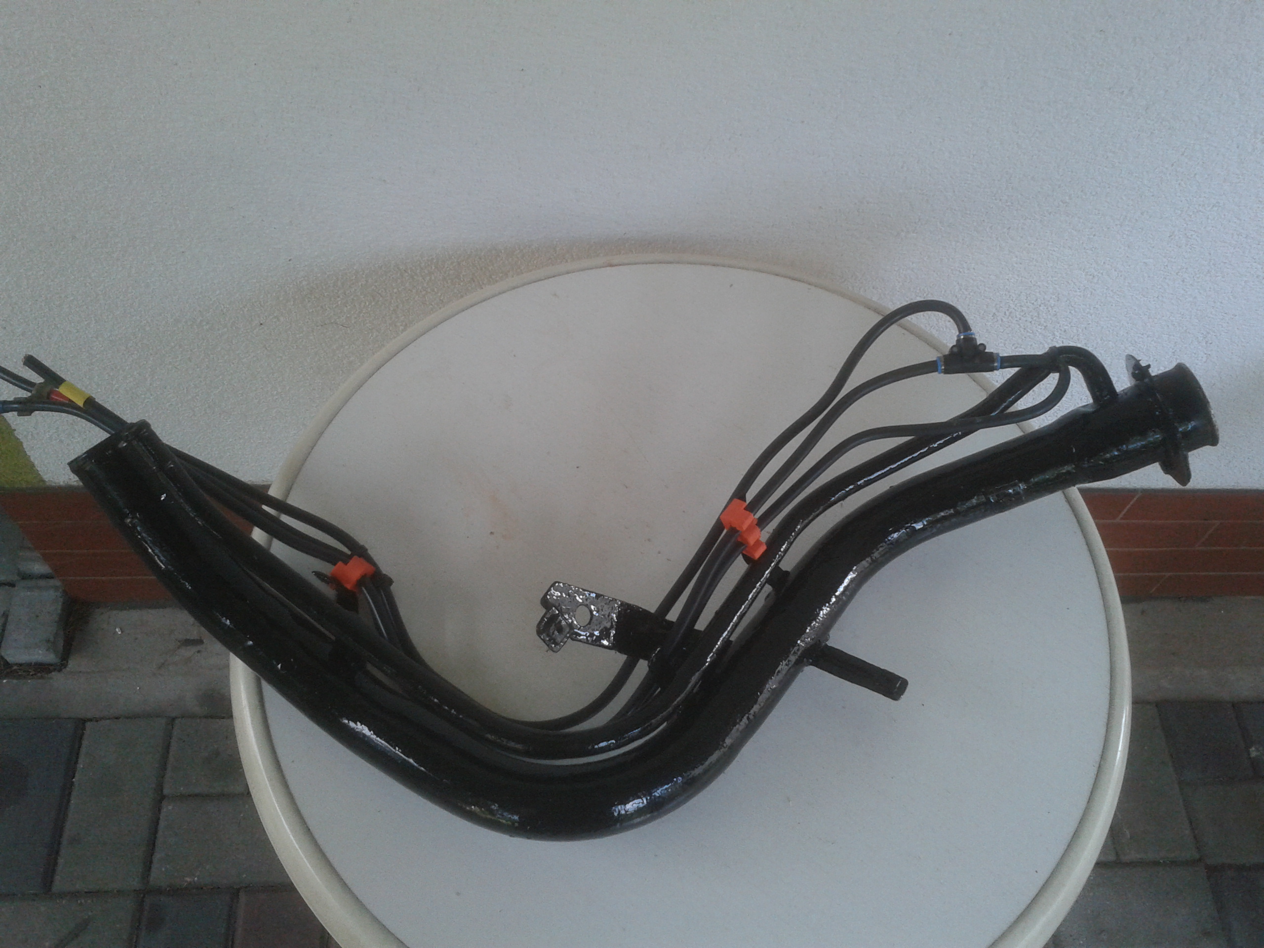

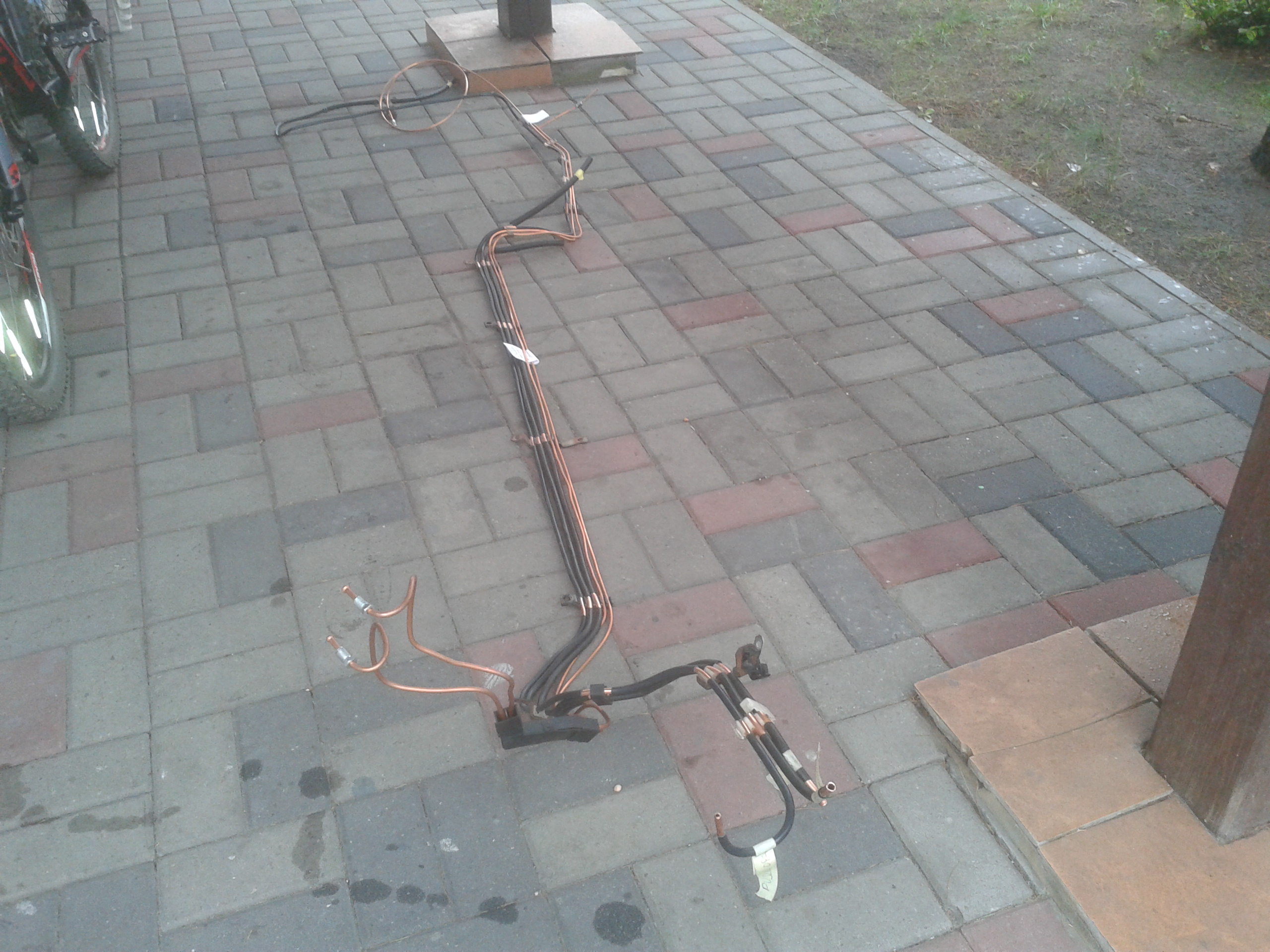

Osłony termiczne doczekały się piaskowania , wyspawania przerdzewiałych miejsc oraz malowania . Udało mi się też odbudować układ odpowietrzania baku . Stary rozsypał się w dłoni .

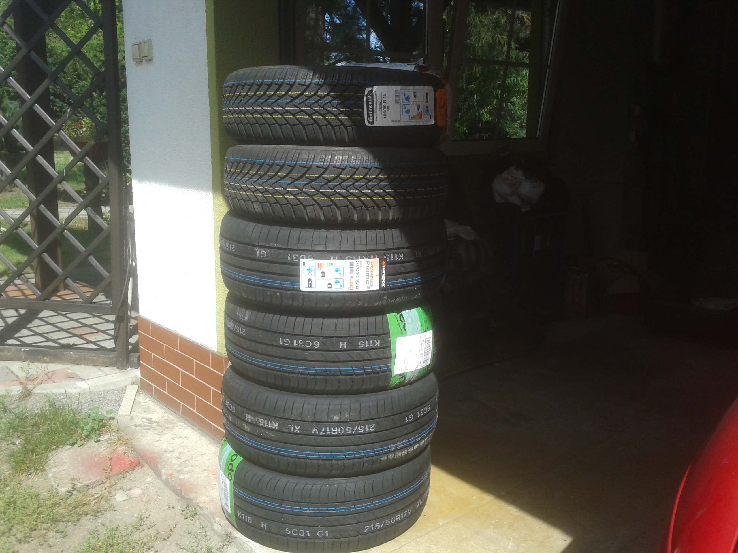

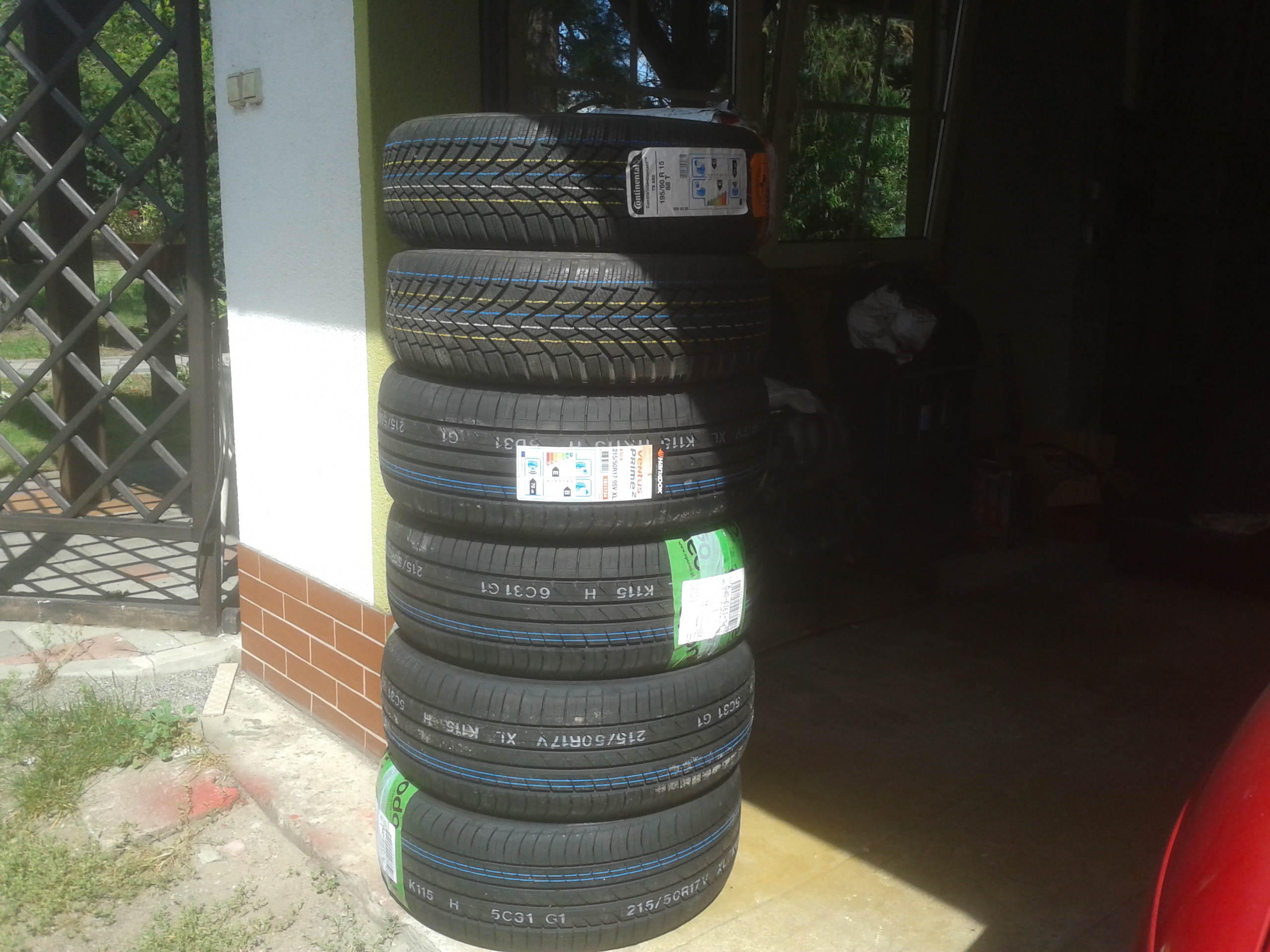

Re: Prezes5G19
Probek dostał 2 kmpl. gum.
Na lato Hannkoki Ventus Prime K115 215 R17 50
Na zimę Continental ContiWinterContact TS850 195 R15 60

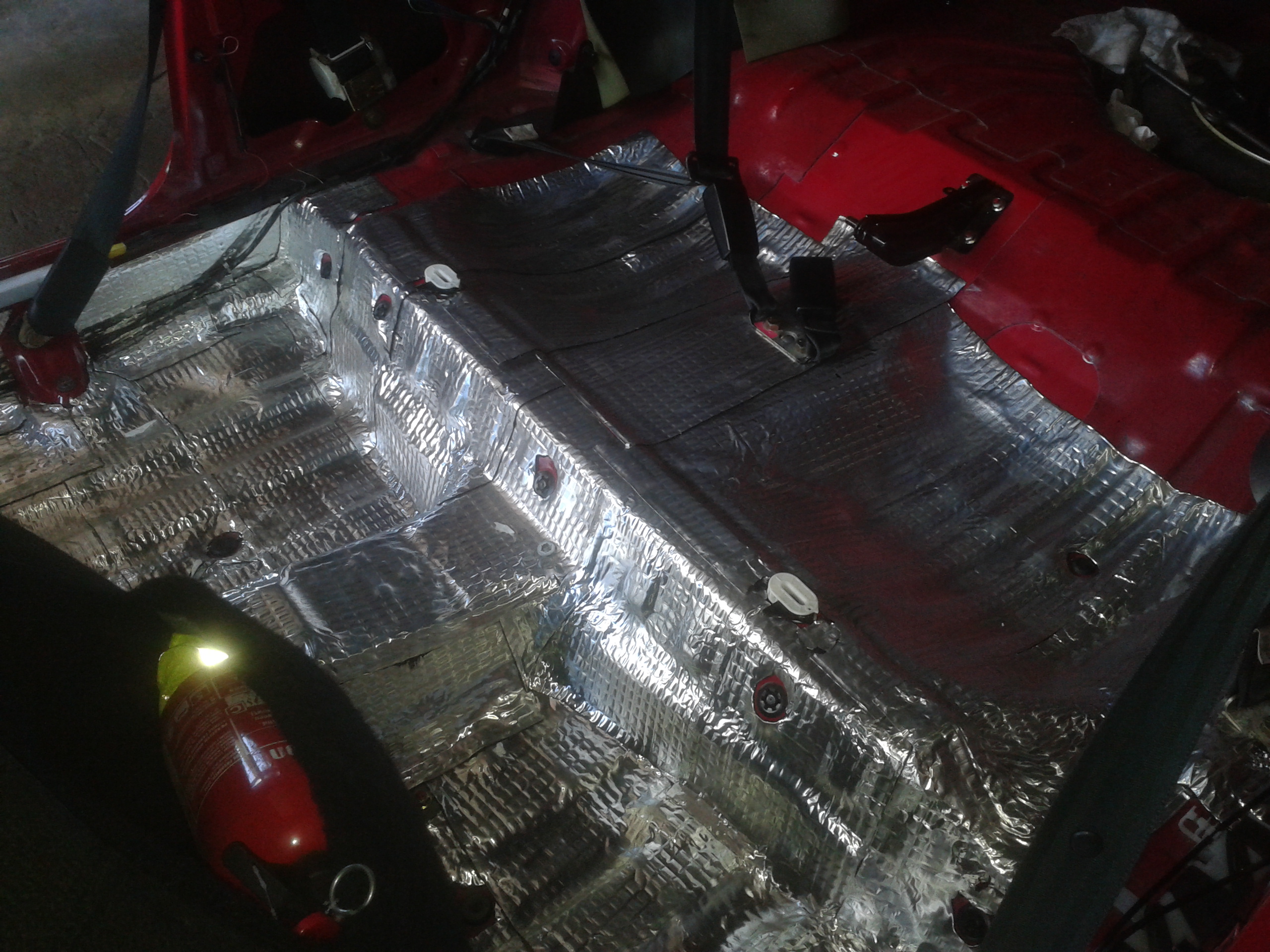

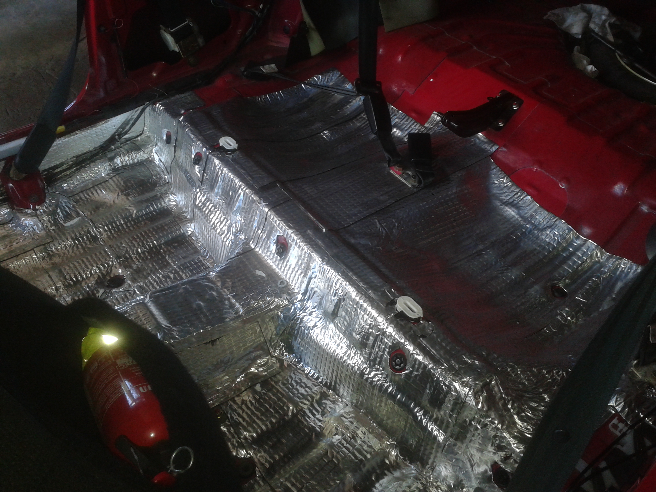

Aktualnie trwają prace nad wyciszaniem wnętrza matami alubutylowymi.
Rozglądam się za kupnem sprężyn -35 jakiejś renomowanej firmy ponieważ po wymianie na te od V-ki dziurska w nadkolach wydają się być większe niż na ory

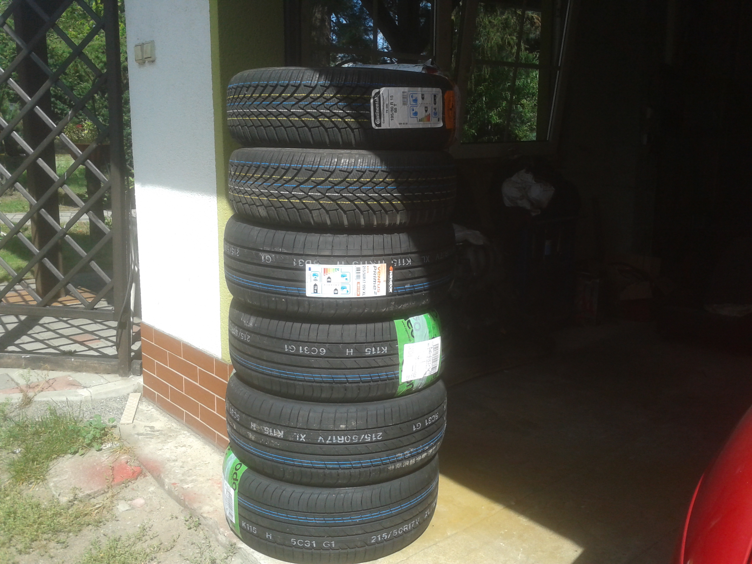

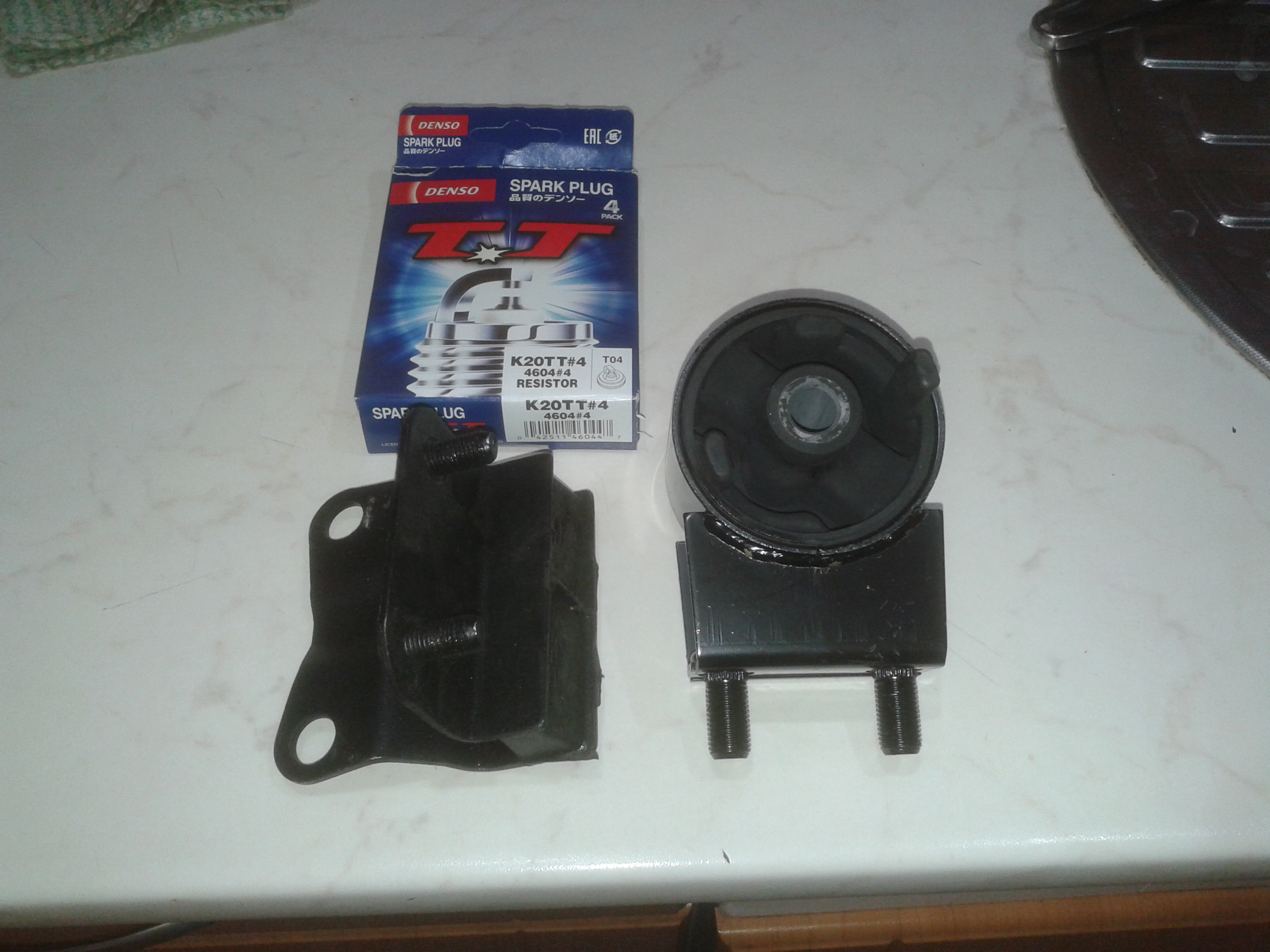

Wymiana świec zapłonowych na Denso . Stare NGK po przejechaniu 30 000 km nie są aż za nadto zużyte. Poszły w zapas

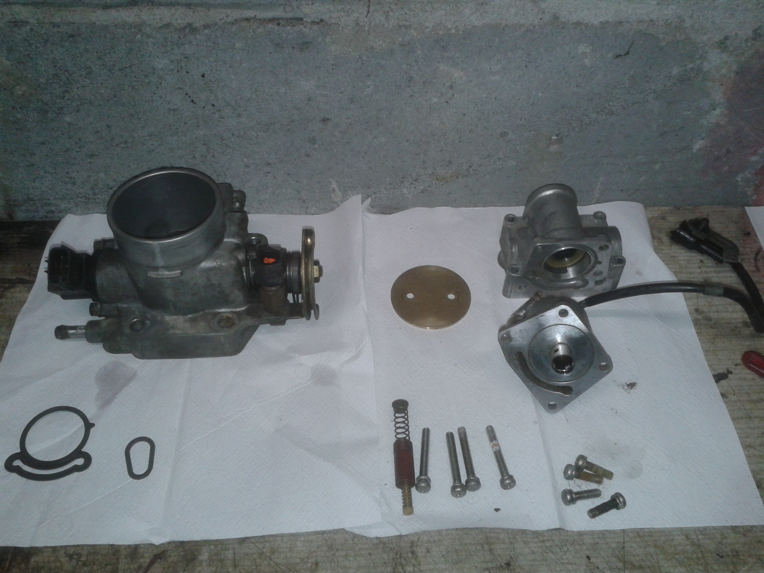

Czyszczenie i wymiana przepustnicy na taką która trzyma prawidłowe obroty jałowe
Wymiana poduszki przedniej silnika . Nie wiem po co skoro stara była w stanie dobrym

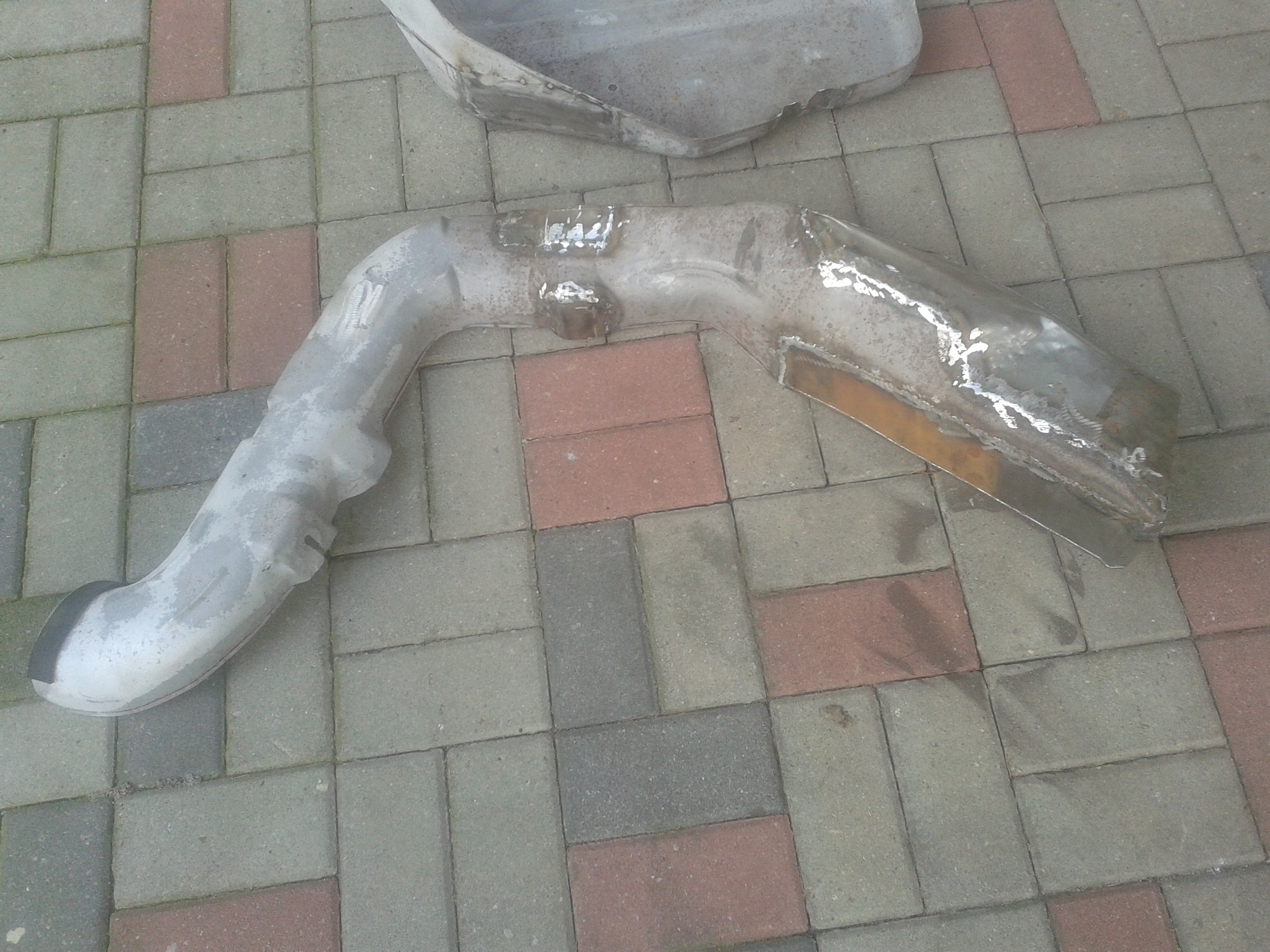

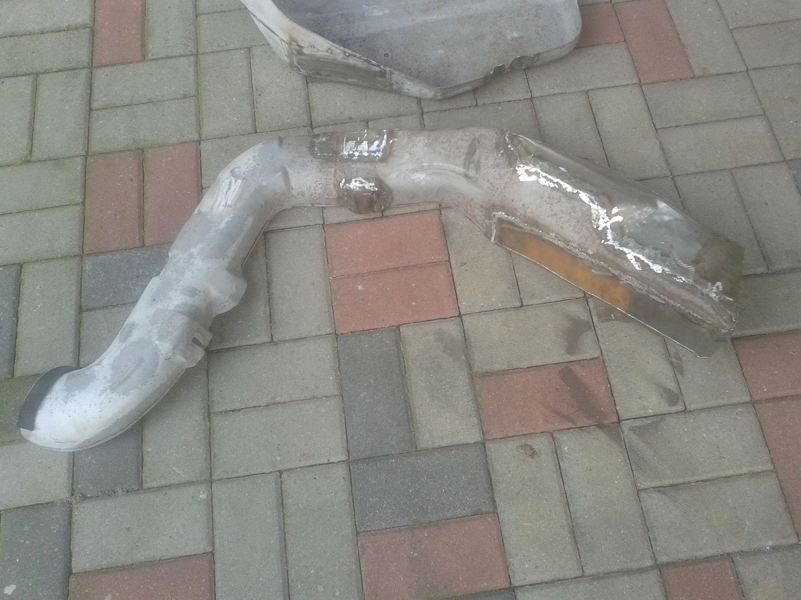

Spawanie tłumika środkowego po raz drugi na łączeniu rury z tłumikiem . Nie polecam zakładania ,,nołnejmów'' z najniższej półki

Powolutku dobiega koniec wyciszania wnętrza , dotychczas wylepiłem 7m kwadratowych alubutylu a zostały jeszcze drzwi , klapa bagażnika , tylna ścianka bagażnika i dach . Przy okazji iż nie ma wnętrza zarzucę jeszcze jakieś lepszejsze głośniki .
