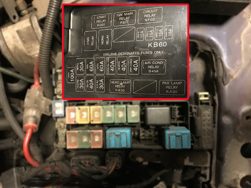

A tak przy okazji, to gdzie są przekaźniki od świateł
MiczuTG
- -michal-
- Posty: 982
- Samochód: Yugo Koral :P
- Lokalizacja: Lublin, Chełm
Re: MiczuTG
No to sprawa załatwiona
Oxanin pierwszej klasy
- abramowicz
- Posty: 46
- Rejestracja: 2016-11-28 22:02
- Samochód: Ford Probe 2 2.0 '96
Re: MiczuTG
Wg opisu to te dwa niebieskie.
Ale ja nawet jeszcze nie jeżdżę moim Probem, więc niech ktoś to potwierdzi, żebym głupot nie gadał.
Mam Proba i dużo walki przy nim
- Posty: 3441
Re: MiczuTG
Zdjęcie rozwiewa wszelkie wątpliwościabramowicz pisze:Wg opisu to te dwa niebieskie.
- MiczuTG
- Posty: 349
- Samochód: Lada Niva
- Lokalizacja: UZB
Re: MiczuTG
No wygląda to fajnie. Czyli po prostu dodatkowy kabel do plusa ciągnąć na tą cewkę. Zobaczę jak to wychodzi jak śniegi zejdą.

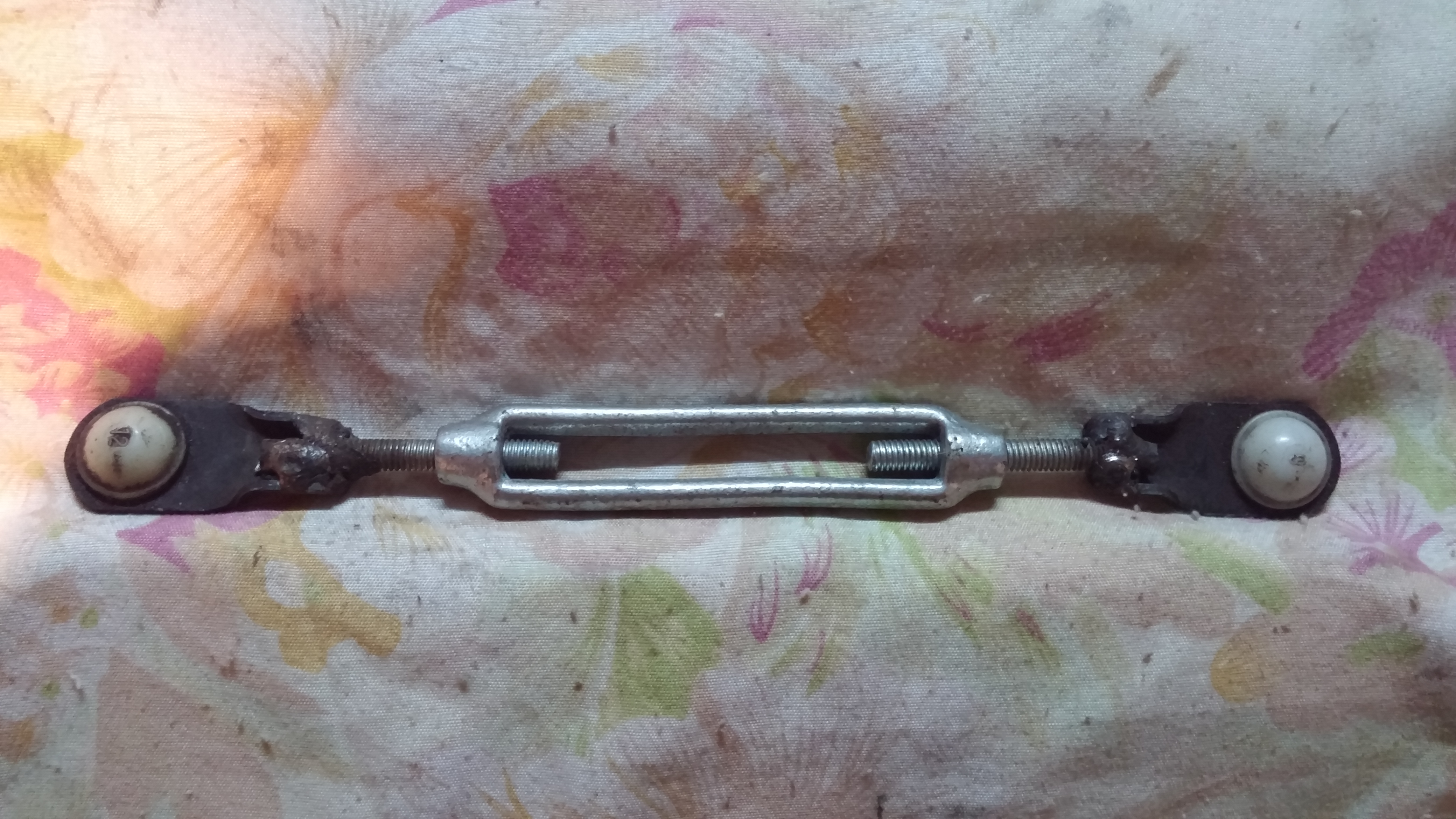

To tera tak. Dawno nic nie było, ale nie że nic się nie działo. Założyłem te daszki USA, wyglądają kozacko. Wymagają tylko dostrojenia, bo na moje troche za nisko się opuszczają. Jak to dostroić?
Co do angelów już wszystko jest jasne właściwie, zdecydowałem się jednak pozostać przy żarówce H3 w środku. Bo skoro i tak nie jest to homologowane to co mam się spinać? Parę normalnych reflektorów pod fotel i jedziemy.
Dobra, tamte punkty zaliczone to teraz kolejny - skracanie cięgien. Jak to zrobić???
Ostatnio zmieniony 2017-02-28 09:25 przez MiczuTG, łącznie zmieniany 1 raz.
==Probe's Style o'Life==
- Posty: 3441
Re: MiczuTG
W stelażu są odboje - trzeba nimi pokręcićMiczuTG pisze:To tera tak. Dawno nic nie było, ale nie że nic się nie działo. Założyłem te daszki USA, wyglądają kozacko. Wymagają tylko dostrojenia, bo na moje troche za nisko się opuszczają. Jak to dostroić?
Jak to jak - prosto! Koszt - z 15zł. Trzeba wymontować cięgna, wyciąć kawałek i wstawić śrubę rzymską.MiczuTG pisze:Dobra, tamte punkty zaliczone to teraz kolejny - skracanie cięgien. Jak to zrobić???
Ostatnio zmieniony 2017-02-28 10:46 przez KrecioPL, łącznie zmieniany 1 raz.
- Posty: 1889
Re: MiczuTG
Jest też regulacja na 4 śrubach którymi daszki do stelaża przykrecasz. Możesz podnieść nawet dużo.
- MiczuTG
- Posty: 349
- Lokalizacja: UZB
Re: MiczuTG
Wydaje się proste, jak tylko zrobić z tą śrubą? doczepić jakoś te grzybki od cięgna do śruby? Kupić śrubę z oczkiem czy czymś takim?
- Posty: 1889
Re: MiczuTG
A na daszkach srubami nie da się ustawić żeby równo było ? Po co ciegna ruszać?
- MiczuTG
- Posty: 349
- Lokalizacja: UZB
Re: MiczuTG
Nie nie, daszki ustawie. Pytam o regulację wysokości podnoszenia
- Posty: 3441
Re: MiczuTG
Bierzesz zdejmujesz ory cięgno i wycinasz końce. W środek wspawujesz śrubę rzymską - tylko pomierz to sobie. Łatwiej nie umiem wytłumaczyć.MiczuTG pisze:Wydaje się proste, jak tylko zrobić z tą śrubą? doczepić jakoś te grzybki od cięgna do śruby? Kupić śrubę z oczkiem czy czymś takim?
- MiczuTG
- Posty: 349
- Lokalizacja: UZB
Re: MiczuTG
Hmm, dobra ogarnę. Dzięki
- Posty: 5274
Re: MiczuTG
Mylisz, się Krecik, z tego względu że może mniej się otworzy ale głębiej zamknie i cały plan w piz....
Przy skrócony regulowanym ciągnie musi przespawac mocowanie w lampie niżej, albo nie skracac ciegno łączące tylko to przy silniczku
- -michal-
- Posty: 982
Re: MiczuTG
z tym skracaniem cięgien to pamiętam o kant dupy rozbić
straszna rzeźba
Przechodziłem kiedyś przez to, tyle, że ja finalnie wyebaem elektryczne silniczki i zamontowałem pneumatyczne siłowniki... ale do tego trzeba było jeszcze całe oprzyrządowanie dorobić
- MiczuTG
- Posty: 349
- Lokalizacja: UZB
Re: MiczuTG
To znaczy które? Silnik ma jeszcze jakieś cięgno? Jak się do tego dostać?Romas pisze:albo nie skracac ciegno łączące tylko to przy silniczku
- Posty: 488
- MiczuTG
- Posty: 349
- Lokalizacja: UZB
Re: MiczuTG
Teraz nie wiem co z tym zrobić, jako że jest dość dużo pomysłów. Ten ze śrubą byłby git, ale mówicie że nie będzie działać?
- Posty: 5274
Re: MiczuTG
staro sobie narysuj to sobie na kartce i pomyśl sam czy będzie działać czy nie, dodam że cięgno silniczka robi pełny obrót , czyli pół na otworzenie i pół na zamknięcie lampy
- Posty: 3441
Re: MiczuTG
Myślałem, że to jest oczywiste, że trzeba zmienić punkt podparcia....Romas pisze:Mylisz, się Krecik, z tego względu że może mniej się otworzy ale głębiej zamknie i cały plan w piz....
- Posty: 1247
Re: MiczuTG
Załatw sobie lampę ze stelażem przykręcić ja do biurka w domu i będziesz mógł eksperymentować
Gdzieś na necie był filmik jak te cięgna skrócić.
- MiczuTG
- Posty: 349
- Lokalizacja: UZB
Re: MiczuTG
Znalazłem taki wpis. Może to jest droga?archeolog pisze:Wystarczy zamontować najprostszy czujnik obrotu na osi silniczka i po problemie
Re: MiczuTG
Taaaaa już to widzę jak zakładasz najprostszy czujnik obrotu na osi silniczka. Jeden ... frachę drugi powtarza.
Równie dobrze można wsadzić pod maskę dwóch Somalijczyków niech podnoszą lampy albo zrobić sterowanie na sznurku od snopowiązałki.
- Posty: 1889

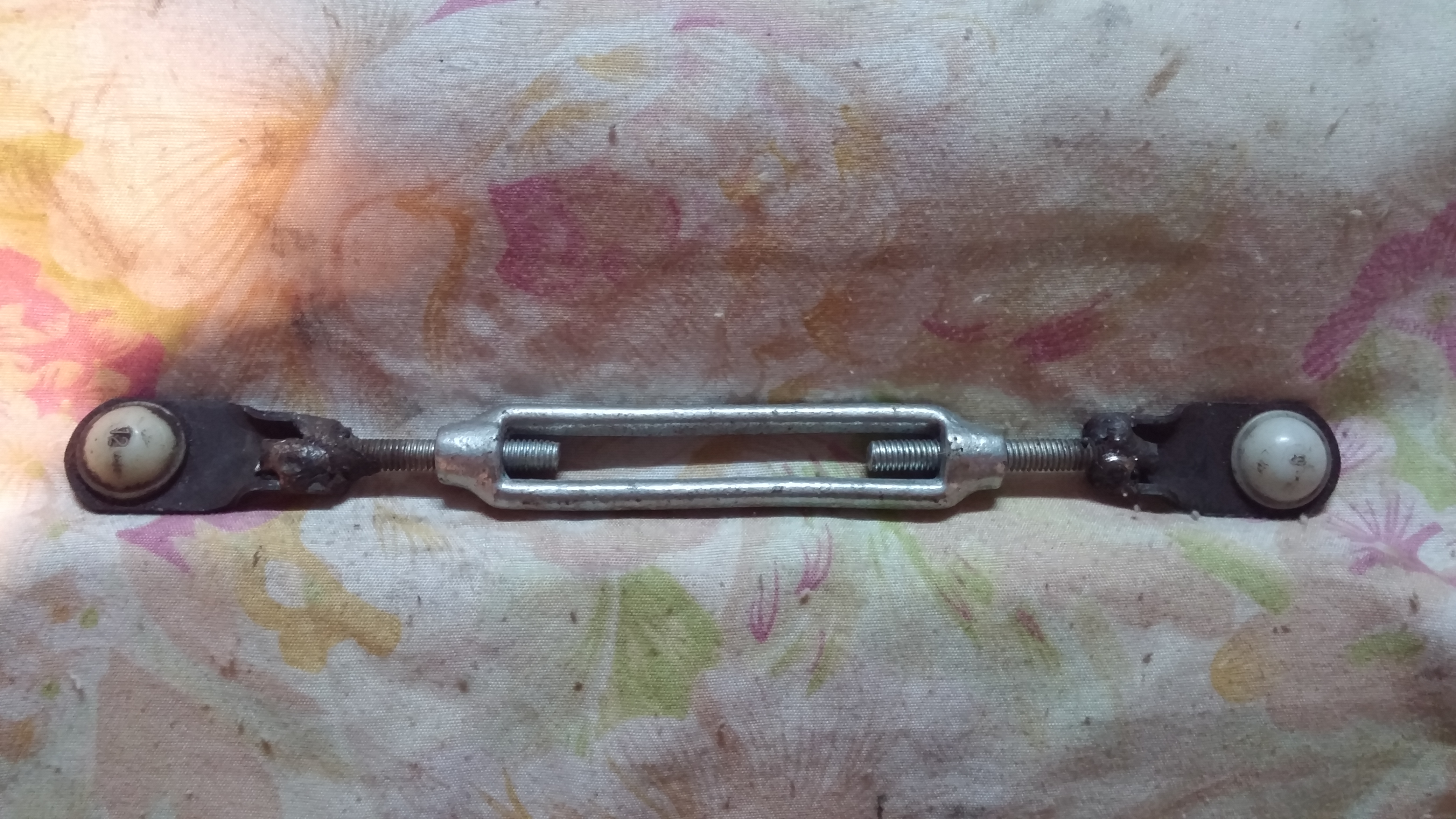

Re: MiczuTG
Tak wygląda przerobione cięgno silniczka świateł.
- Posty: 4278
Re: MiczuTG
No gratuluje pomysłowości
Daj jeszcze dodatkowe nakrętki aby skontrować.
