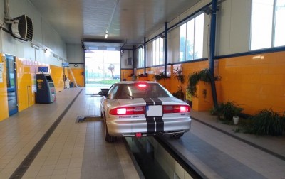

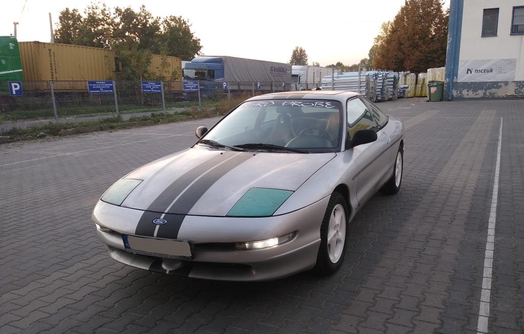

Mechanicznie udało się wreszcie zrobić wszystko. Przegląd przeszedł bez problemu. Spaliny w normie mimo fabrycznego braku katalizatora. Teraz wizualnie muszę go ogarnąć - lakier jest w okropnym stanie - wyciągnąć wgniotki, co nieco przyszpachlować i okleić folią. Masa pracy jeszcze przy nim. Ale grunt że już jeździ :)

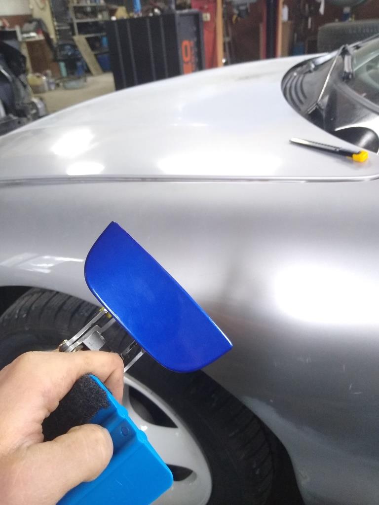

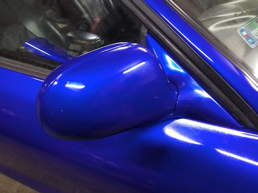

Oklejanie w toku. Folia od 3M świetnie się klei i naciąga. Całkiem niezła frajda jak już złapie się wprawy i pewności ruchów. Ale samemu niektórych elementów nie sposób zrobić. Zderzaki kleiliśmy we dwóch, bo probe to naprawdę specyficzne auto do oklejania, jedno z trudniejszych, zwłaszcza na pierwszy raz. Ale powoli ku końcowi :)

Dziki Beduin pisze: 2020-11-23 11:33 Rób rób i pokazuj efekt ;) kolorek Zacny :)
Pokażę :) zastanawiam się nad białymi pasami przez środek (miał wcześniej czarne ale tu mi nie grają kolorystycznie). Jak skończę to zobaczę jak to będzie grało. Do białej felgi byłoby dobre nawiązanie.
Hmm, etapami ;) Jak skończysz oklejać pokaż fotki to doradzimy :)

Po oklejeniu raczej takich kształtów nie nabierze ;) ale tak, ta kolorystyka będzie :)

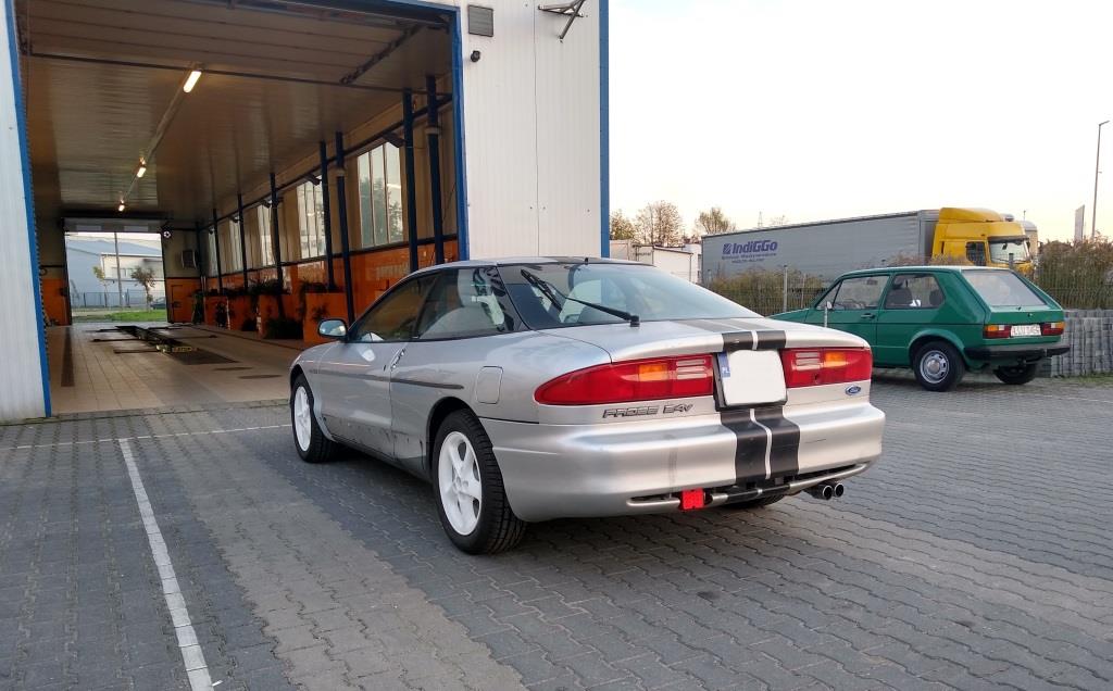

Coś tam wyszło :)
Posty: 3894
Re: lucas
No - niezłe cacko :D
Bardzo ładnie się prezentuje.
A Ty - z oklejenia jesteś zadowolony ? Wszystko wyszło w szczegółach tak jak należy ?

Maxxum pisze: 2020-12-02 12:20
To moje pierwsze auto, które oklejałem sam, więc tak, jestem zadowolony. Ale mankamentów jest sporo które widzę i zawodowcy mieli by się do czego przyczepić. Bo do tego, że zrobiłem to najbardziej starannie jak potrafiłem, nie mam zarzutu. Aczkolwiek auto jest moim daily, więc jak gdzieś folia się zniszczy to po prostu okleję element od nowa, nie popełniając już błędów :)

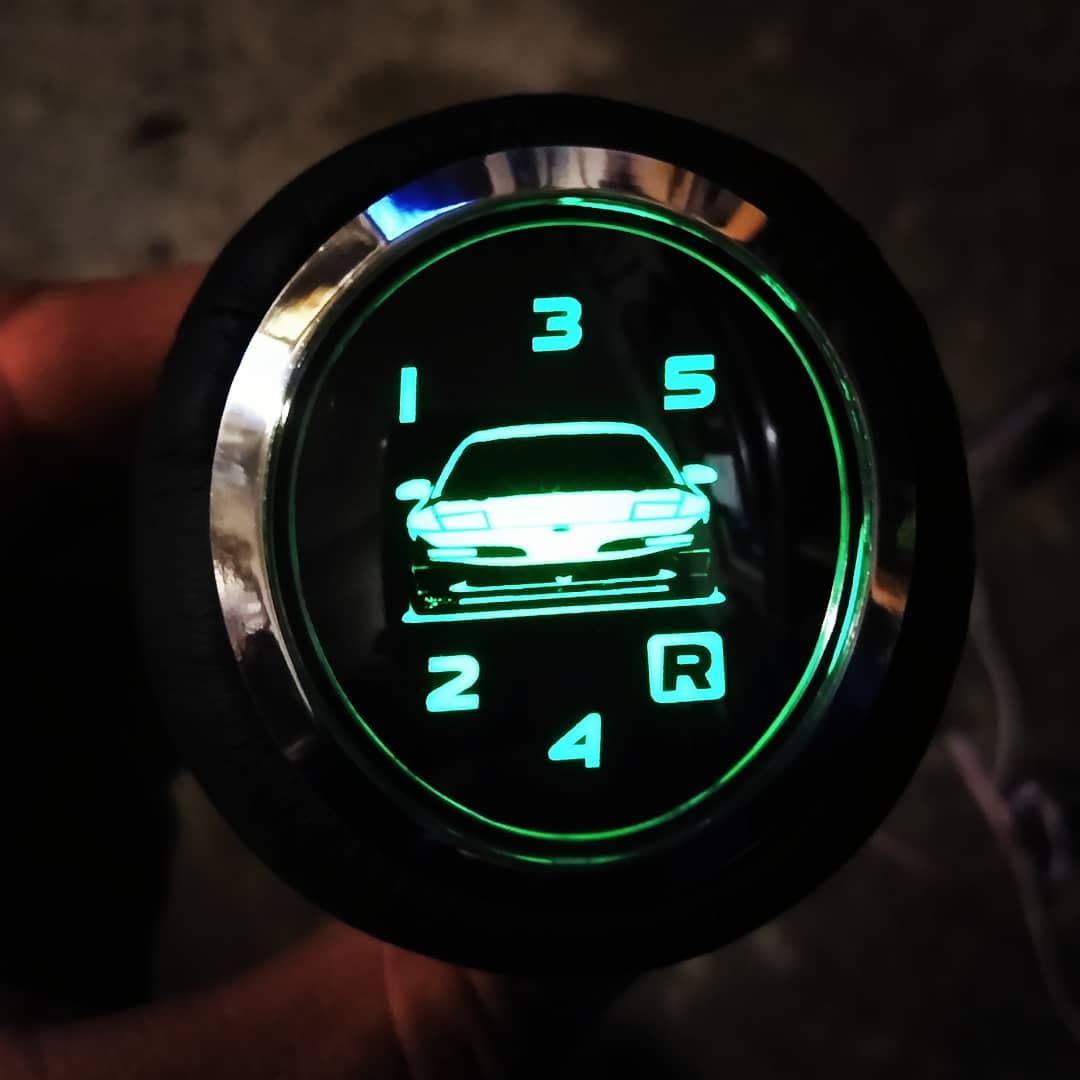

Teraz już jest czas na zmiany tuningowe:) podświetlana, skórzana gałka zmiany biegów według własnego projektu.
Ostatnio zmieniony 2020-12-04 12:34 przez lucas, łącznie zmieniany 2 razy.
Posty: 3894
Re: lucas
No piękna musze powiedzieć. Jakaś firma Ci to robiła ?

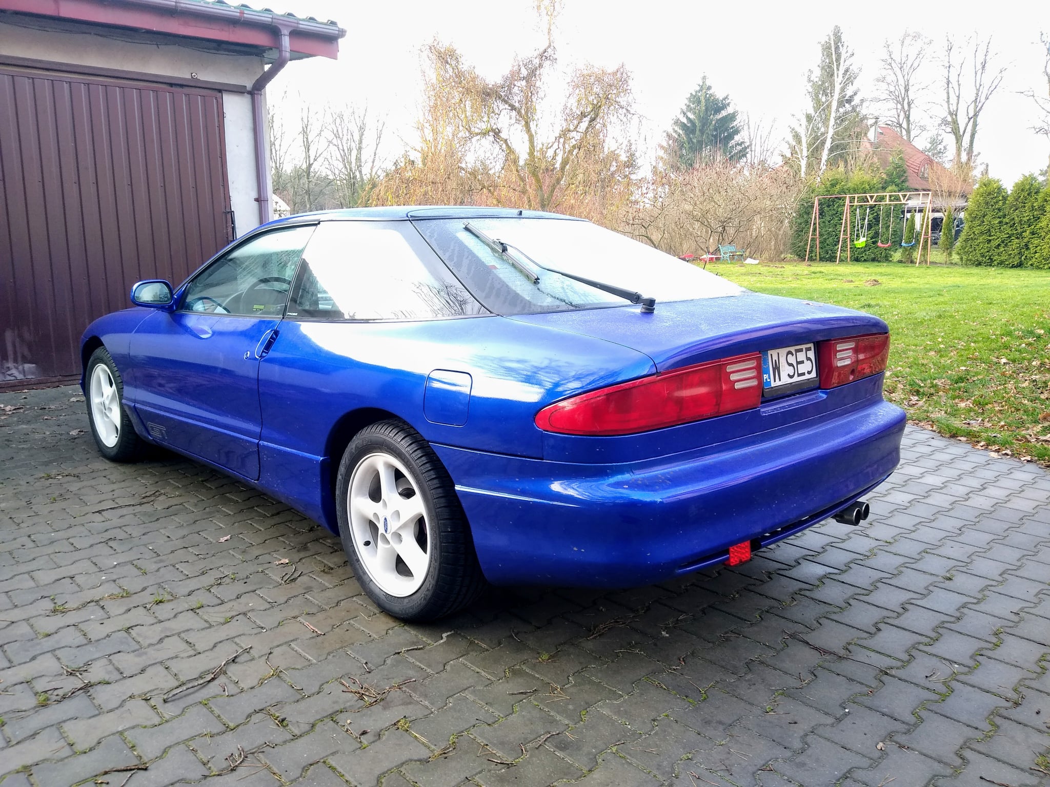

Podmienilem lampy z tyłu na wersję USA. Pomarańczowe ledowe żarówki przebijają czerwień lampy. Trochę pomodzilem wiązkę i doszło parę przewodów i rezystorów ale operacja zakończyła się sukcesem🙂
Posty: 594
Rejestracja: 2009-05-22 20:24
Re: lucas
Post autor: Lukas007 »
Jedyna słuszna droga (pomarańczowy LED) przy czerwonych kloszach kierunkowskazów.
