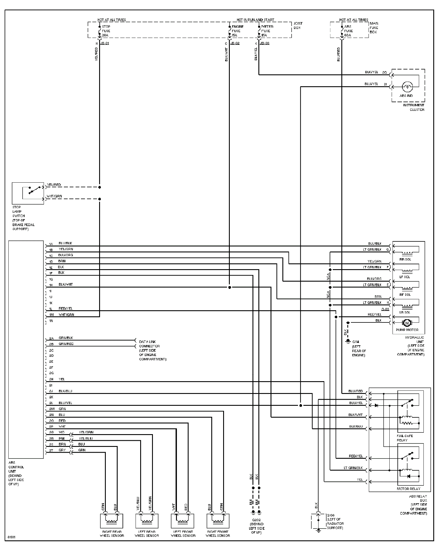

Więc jak mówiłem, w sobotę trochę poświęciłem czasu probe i co się okazało. Chciałem sprawdzić błędy, lampka od abs-u nie pokazała żadnej reakcji do odczytu błędów. Więc podłączyłem diodę led i dioda po włączeniu zapłonu świeci cały czas. To przeszedłem do przełożenia sterownika abs i nic nie pomogło, dalej to samo. A co najciekawsze to z odłączonym sterownikiem abs kontrolka pali się i przygasa tak samo. Szukać zwarcia w instalacji?? Czy może jakiś przekaźnik?
Sam poleciłeś mi ten schemat http://ford-probe.net/images/stories/El ... System.gif więc domyślam się że coś się na tym znasz więc zadam parę pytań i popraw mnie jak się mylę.
ABS MAIN RELAY to jakiś przekaźnik? Ponieważ widzę tam przekaźnik pompy(pomp motor relay) I jakiś regulator (fail safe relay) który reguluje napięcie na elektrozaworach(solenoid valve). I zasila sterownik abs na 4pinie(ABS POWER INPUT)
ABS INDICATOR- To po prostu lampka od ABS?
Więc lampkę absu może zapalić sterownik po przez pin 14 lub ten regulator po przez pin 7 i nawet na to by wskazywała dioda półprzewodnikowa zastosowana po między pinem 7 a regulatorem(fail safe relay)dioda puszcza prąd z regulatora na lapkę od abs ale blokuje prąd w kierunku regulatora. Chyba że mi się kierunki diody pomyliły.
To by wyjaśniło to że lampka ABS się świeci nawet przy odłączonym sterowniku.

znam nie znam - napisałem ci co ja robiłem z ABS-em jestem z zawodu elektronikiem więc zawsze staram się sam znaleźć usterkę bo dodatkowo ojciec jest mechanikiem i znam mnóstwo warsztatów w których reklamują się że naprawiają elektronikę w samochodach a tak partaczą że w głowie się nie mieści.
Z moich eksperymentów też wynik że kontrolka się pali nawet po wyjęciu sterownika czyli to jest w porządku. Dalej po kolei ABS MAIN RELAY to jest jak nazwa wskazuje główny przekaźnik ABS IDICATOR to kontrolka czyli lampka od abs. Co do tego zapalania lampki to mniej więcej jest tak jak piszesz. Lampka ma dwa obwody - dlaczego ? próbowałem to wymyślić i nie bardzo wiem. Myślę że jest to jakieś zabezpieczenie przed włączeniem się ABSu gdy padnie ten główny przekaźnik. Czyli chodzi mi o to że jak wyjmiesz sterownik to lampka powinna się palić albo wyjmiesz sam przekaźnik lampka powinna się palić. Jak wyjmiesz oba elementy powinna zgasnąć.
Dobra co do usterki to znajdź i sprawdź ten przekaźnik główny od ABSuhttp://ford-probe.net/images/stories/El ... ne20-3.gif tu masz narysowane gdzie on jest jak się przypatrzysz to znajdziesz. Być może coś styki nie łączą dla tego fail safer relay. Ciężko mi powiedzieć co by się działo jakby się zwarła ta dioda - bo ten schemat dokładności nasa nie ma ;P najlepiej ją sprawdzić.

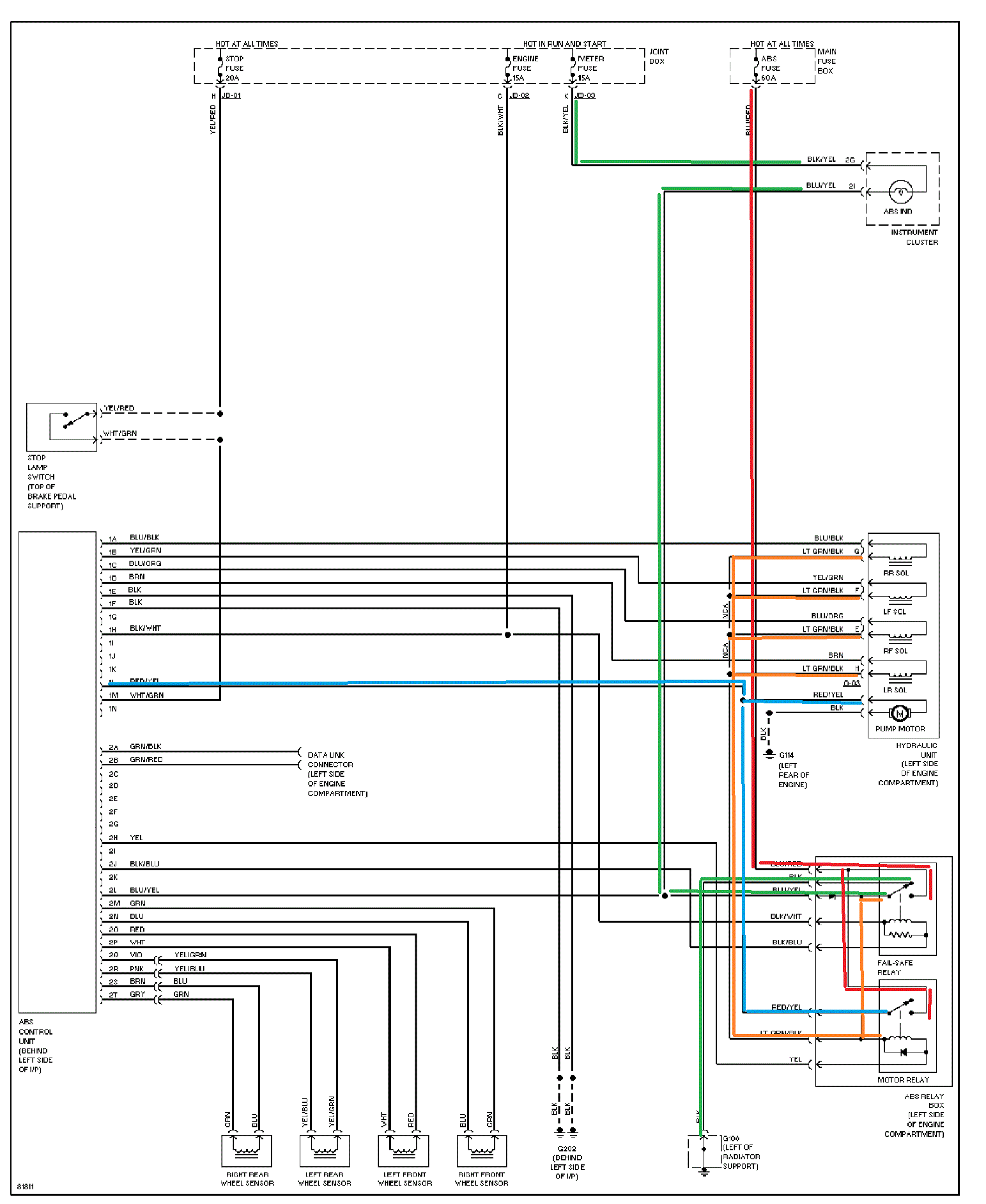

Moduł ABS znajduje się nad nogami kierowcy i jest to ten który najtrudniej wydłubać
Jeżeli świeci się lampka od początku to możliwe tez że padł przekaźnik ABS, jest to przekaźnik z dwoma niezależnymi sekcjami, jedna od sterowanie pompą a druga to wyłącznik bezpieczeństwa.
Poniżej postaram się nieco objaśnić jak to działa.
Na czerwonej linii cały czas jest 12V, które zaraz po starcie silnika jest załączane na linie pomarańczowe zasilające cewki i przekaźnik główny. Gdy ruszymy system sprawdza czy czujniki działają prawidłowo (pewnie też inne rzeczy są sprawdzane ale tego nie weryfikowałem), do jakichś 5km/h i jeżeli coś jest nie tak, to przekaźnik Fail-save zostaje zwolniony i odłącza zasilanie z cewek i przekaźnika głównego. Zapala się tez lampka (prąd płynie tak jak na liniach zielonych prosto przez lampkę)
Gdy wszystko jest OK. to system sprawdza so się dzieje na czujnikach obrotów przy kołach i w razie potrzeby uaktywnia główny przekaźnik co jednocześnie włącza pompę ABS, oczywiście steruje tez cewkami.
Czyli, jedyne co możesz zrobić to sprawdzić przekaźnik czy na pewno sekcja Fail-save działa, jeżeli działa to podmienić moduł ABS, ewentualnie otworzyć i obejrzeć czy coś nie zaśniedziało (zawsze można to podlutować)

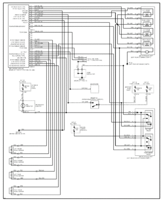

Przepraszam ze objaśniałem na schemacie mazdy, dodaję tez schemat z Probe (kolory przewodów są inne, ale działa tak samo), pozdrawiam.
