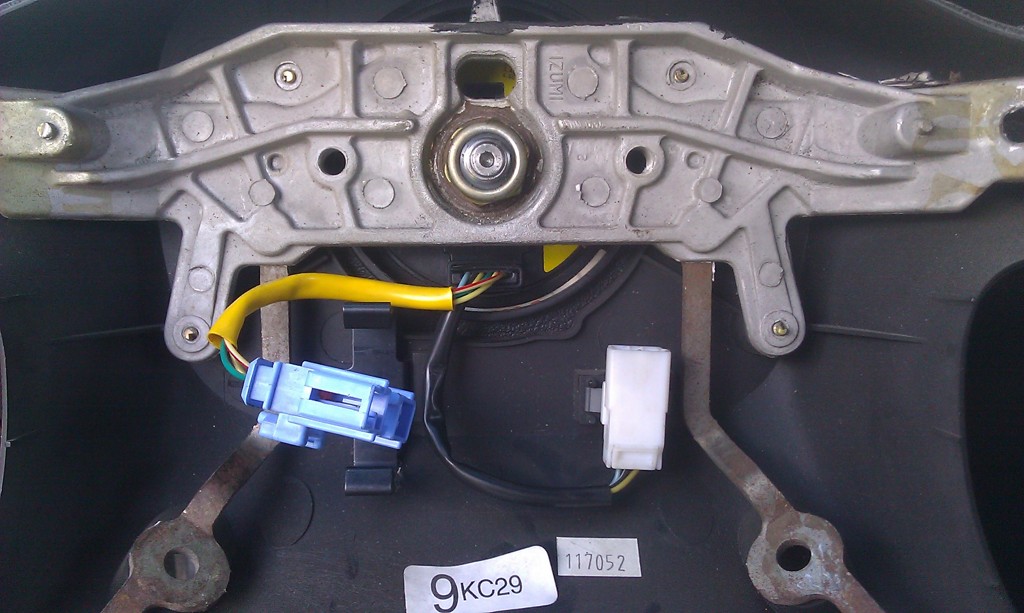

Orientuje się ktoś od czego jest ta biała wtyczka pod airbagiem? Podejrzewam że do tempomatu ale chcę się upewnić ;)
quarth
Posty: 958
Rejestracja: 2011-09-02 19:52
Samochód: '93 USDM KL-DE
Re: Dziwna wtyczka
Post autor: quarth »
do tempomatu
Re: Dziwna wtyczka
no i gitara ;) tyle chciałem wiedzieć, dzięki ;)

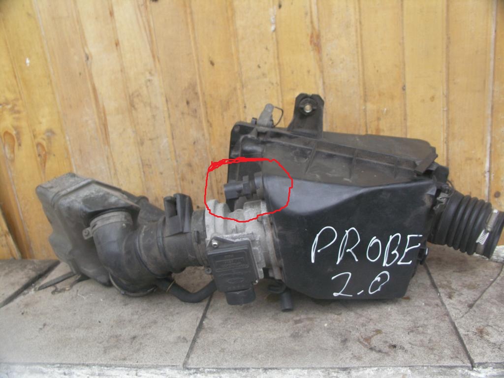

Chciałem się dowiedzieć do czego służy ten czujnik na filtrze powietrza?
I gdzie ewentualnie znajdę do niego wtyczkę?
FORD PROBE II 2.0 16V Turbo
Posty: 5259
Re: Dziwna wtyczka
Wtyczkę znajdziesz przy wiązce najprawdopodobniej połączona jest peszlem z wiązką od przepływomierza.
A jest to czujnik temperatury zasysanego powietrza :wink:
