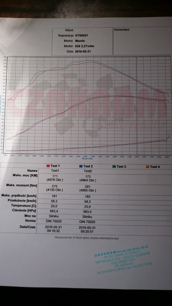

Re: Wykresy z hamowni - omawiamy i chwalimy się...
To i ja dodam swoj wykres.
Pacjent to Mazda 626 GD orginalnie 2.2t.
Silnik z probka z niskim przebiegiem.
Mody:
- Downpipe oraz rury 2.5"
-Tlumik srodkowy przelotowy HJS, koncowy komorowy Remus
-Wiekszy(choc wcale nie duzy) intercooler z kompletnym orurowaniem(turbo->ic->kolektor)
Reszta seria(doladowanie tez choc dzieki tym modyfikacjom bez mbc pompuje ok 10-12psi(ok 0.7-0.8bar)

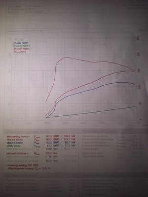

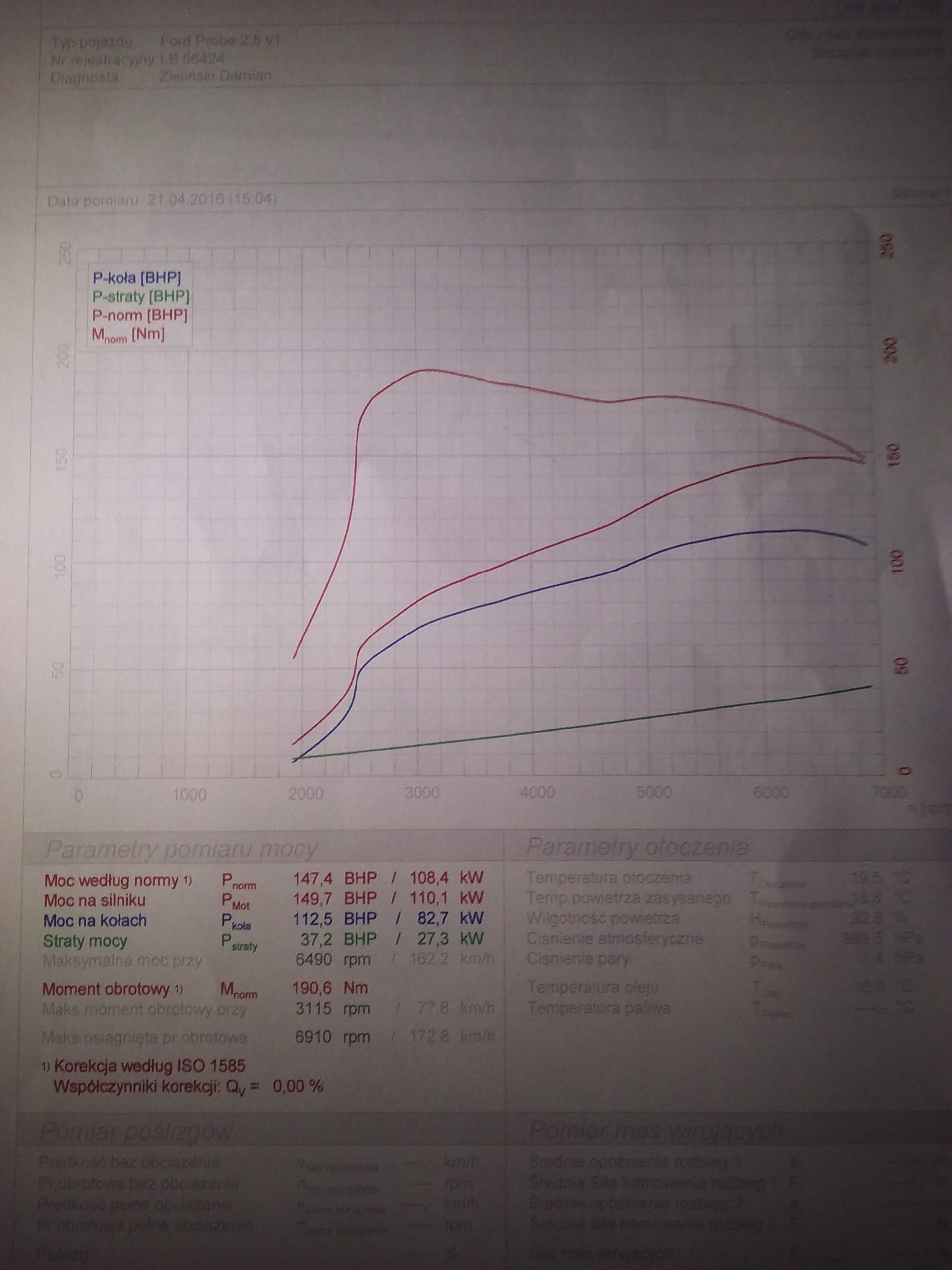

To i ja dodam swój pomiar, szału nie robi.
