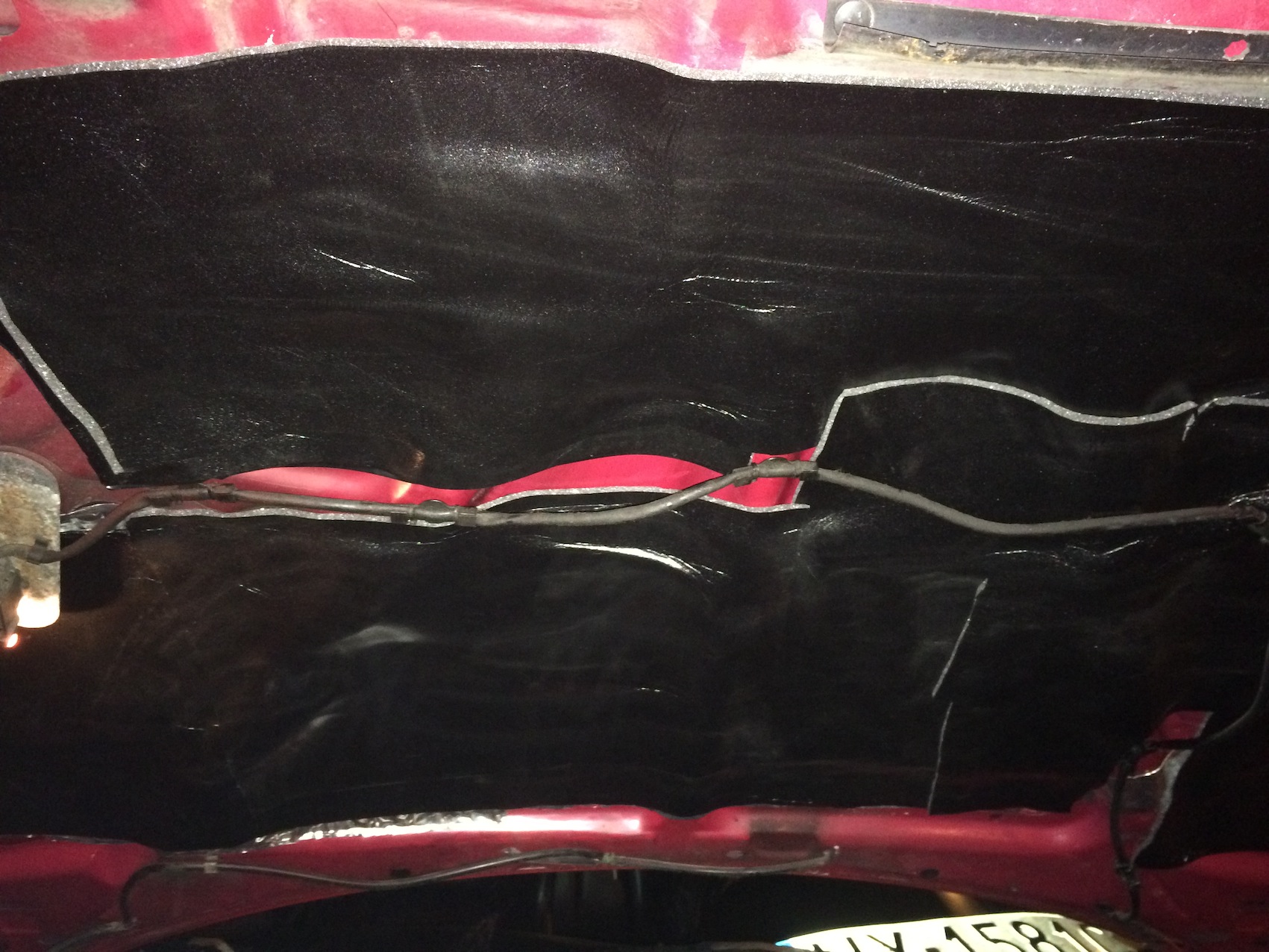

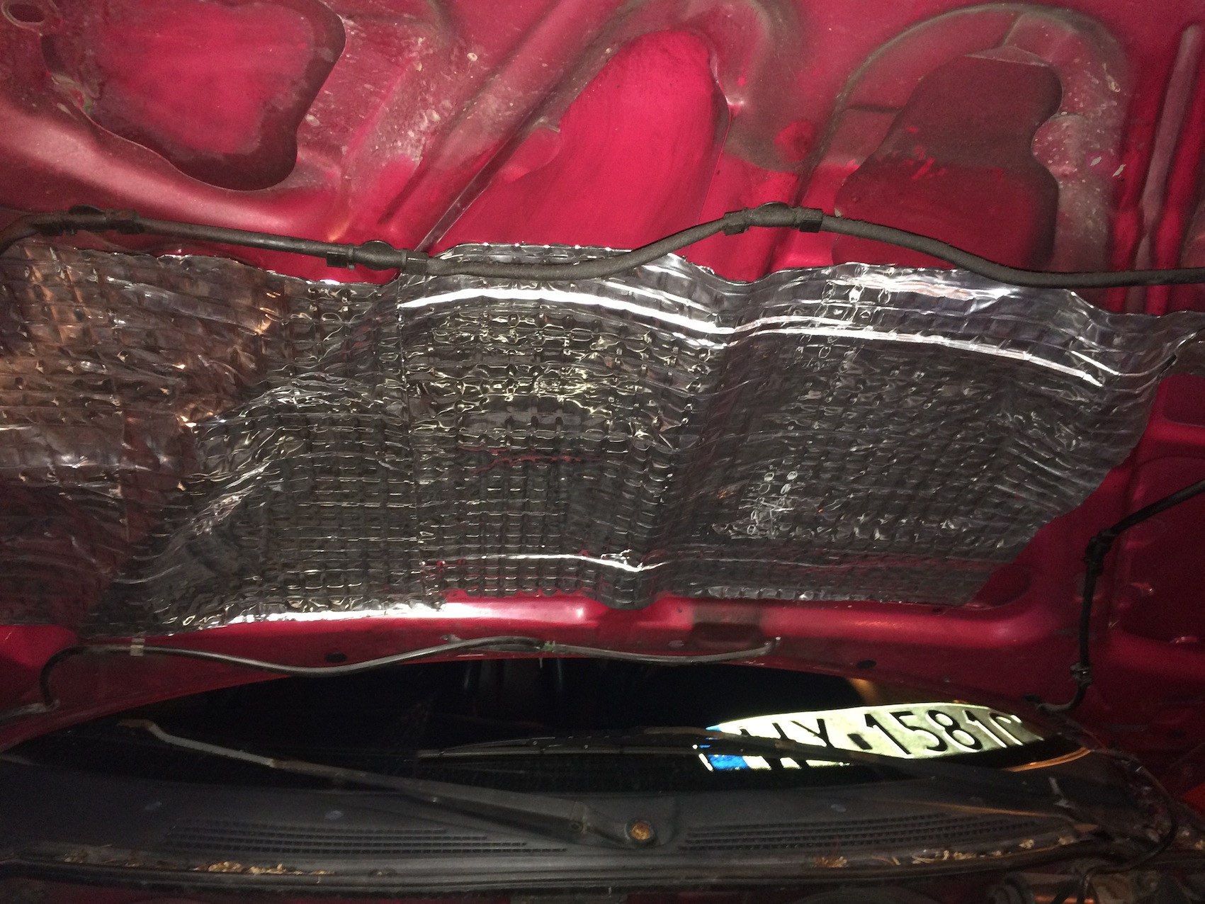

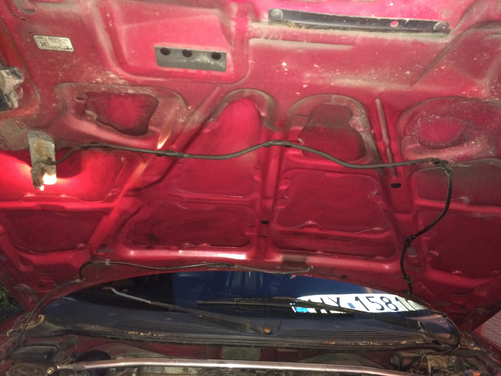

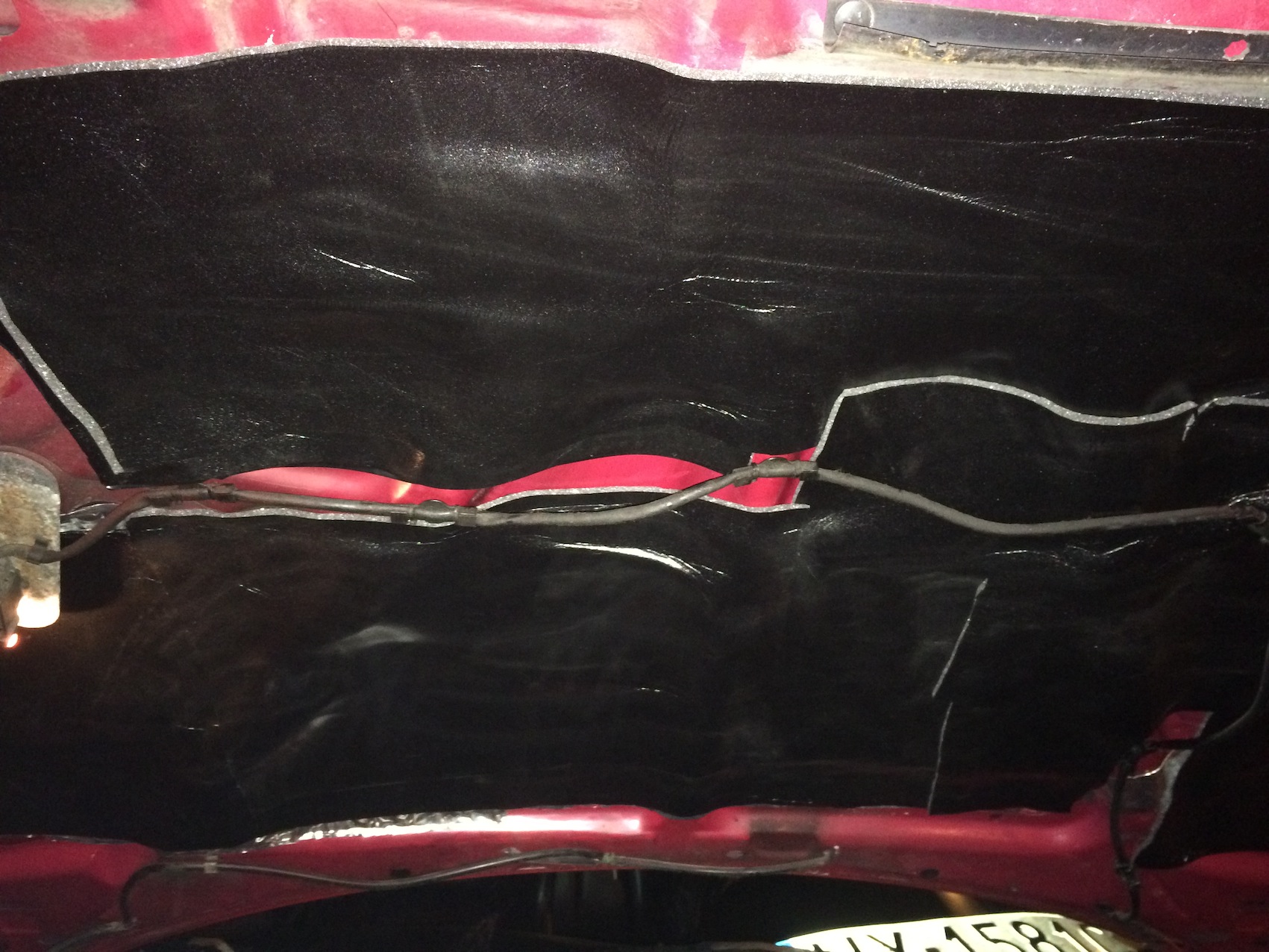

Przedwczoraj ogarnąłem wygłuszenie maski. Oryginalna mata była już w słabym stanie, więc cała blacha została odtłuszczona a na nią wleciały maty butylowe plus pianka wysokotemperaturowa.
Drugie zdjęcie było robione podczas wyklejania, finalnie na całej masce jest mata butylowa

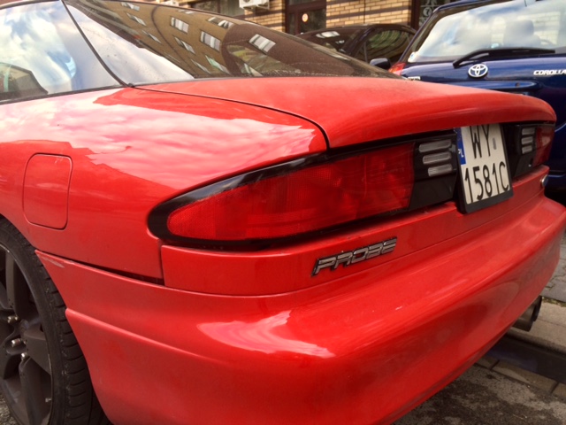

Oraz (zaraz pewnie wszyscy mnie zjadą, że zniszczyłem lampy) postanowiłem nieco zmienić wygląd tylnych lamp.

Teeeeee a te lampy.....to nawet fajnie wyszły ;)

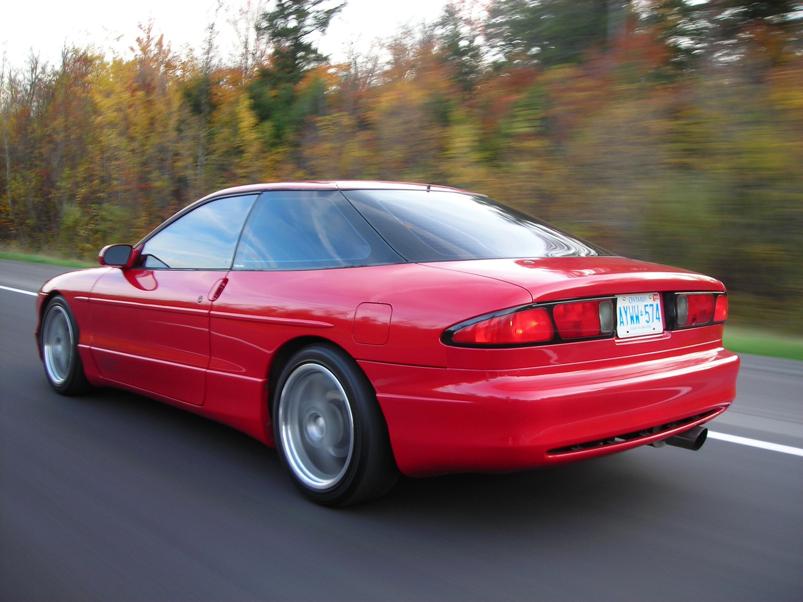

Fajnie wyglada ta czarna ramka dookola lampy. Ale mnie sie zawsze podobaly do czerwonego lakieru i tablicy pomiedzy poliftowe lampy jak w zalaczniku. Sam nawet przed wsadzeniem zderzaka usa 96 , myslalem o zrobieniu tylu na 93' z poliftowymi lampami bez blendy :)
ObrazekObrazek
Re: mysz
Fajnie kontrastują chyba nawet trochę wyglądają niż całe czerwone przynajmniej do tego koloru.

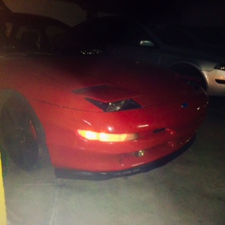

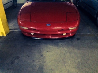

Wczoraj/dziś doszła dokładka od renaty. Pomalowana na czarny połysk- całkiem fajnie wygląda. Odległość od ziemi do dokładki to jakieś 10cm (na środku), więc trzeba będzie uważać.
Dodatkowo w końcu zamontowałem "łeski" pod lampy us oraz maskownice reflektorów.

co takie małe zdjęcia ?
Re: mysz
Nie mogłem dodać zdjęcia, które waży prawie 3mb, wiec zmniejszyłem "na oko" ;)

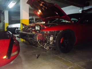

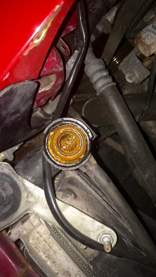

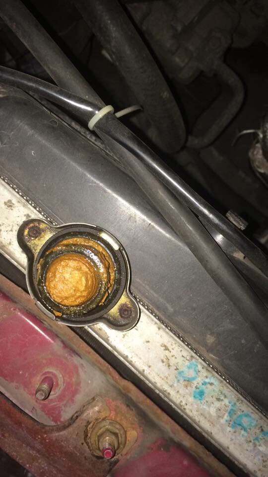

U mnie sytuacja taka jak na zdjęciach poniżej. Jakby komuś zabrakło masła w lodowce to służę pomocą :mrgreen:
arko
Posty: 589
Rejestracja: 2009-04-19 23:32
Re: mysz
Post autor: arko »
Czyż by uszczelka pod głowicą do wymiany :?: Paskudna sprawa #-o
Re: mysz
Niestety tak. Niebawem wjeżdża nowy silnik ;)

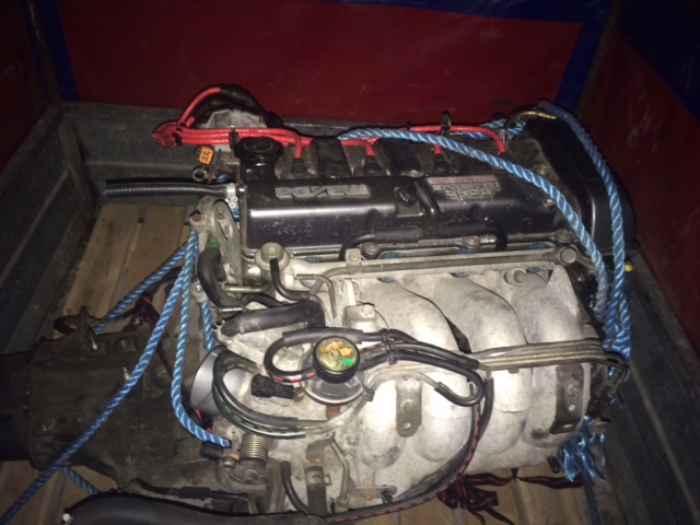

Jutro jadę po silnik, obecnie sie wyciąga z mazdy mx6, wiec na części będę mieć tylko swoj silnik- masełko gratis :mrgreen:
-- dodano 2015-10-21 23:51 --

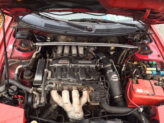

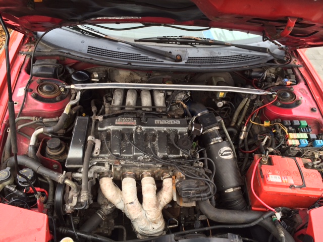

Ostatnia odcinka zaliczona. Samochod trafił na podmiankę serducha.
-- dodano 2015-11-01 19:46 --
Samochód jeździ już na nowym silniku.
Przy okazji przekładki zostały wymienione wszystkie paski (w tym rozrząd), manszety, gumy stabilizatora przód, uszczelniacz wału.
Do tego wleciało nowe sprzęgło (nabicie kevlarem) oraz łożysko oporowe- bajka.
Silniczek jest w bdb stanie, fajnie się odpycha (lepiej niż poprzedni), cały czas jeżdżony na oleju syntetycznym.
Zostaje mi jeszcze uporać się układem chłodzenia- cały czas wyłazi jeszcze masełko (mimo kilkukrotnego płukania), więc obroty szaleją.

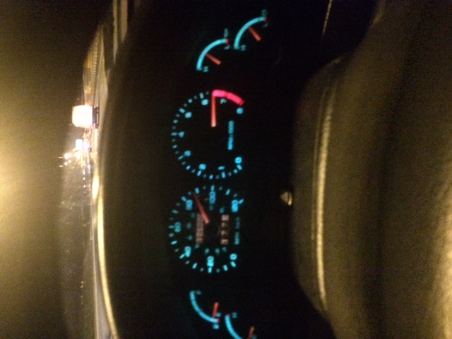

- zegary US wyleciały z racji tego, że ostro zaniżały prędkość- wleciały standardowe europejskie (dzięki Spider)

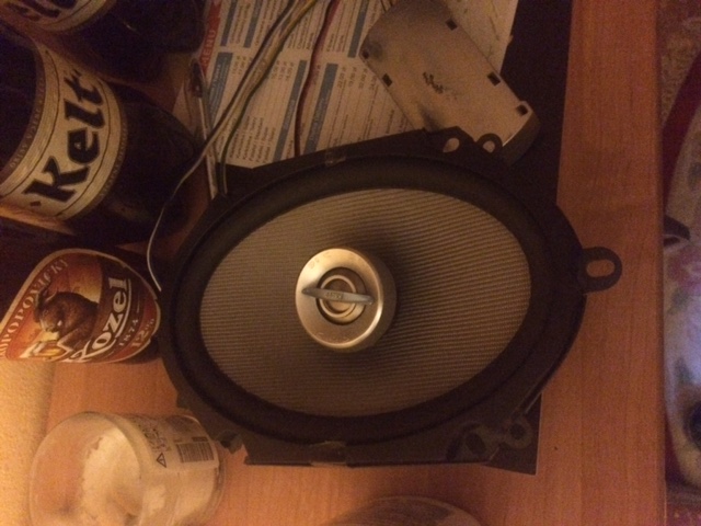

- wzmacniacz monacor hpb-602 do głośników na tył (w sumie mam 3 wzmacniacze- na przód/tył/suba)

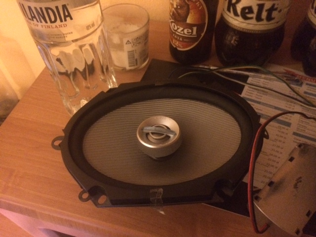

- głośniki dwudrożne infinity kappa 682.7cf- membrana z włókna szklanego, tweetery mmd, które można dowolnie regulować, zewnętrzna zwrotnica- bardzo udane głośniki.
Zostaje jeszcze w przyszłości zmienić radio oraz suba :)

Piwo,gorzała i montaż głośników :D Toś doping sobie wybrałeś ;)
Re: mysz
na trzeźwo by nie wiedział co gdzie zamocować :mrgreen:

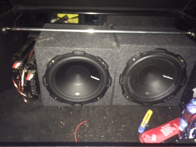

Probas ostatnio wzbogacił się o kolejnego suba na głośniku rockford p1s12. Pierwotnie miała być jedna skrzynia na dwóch takich głośnikach, ale stwierdziłem, że lepszą opcją są po prostu dwa subwoofery.

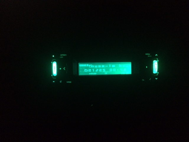

Dodatkowo pojawiło się w końcu radio z wyższej półki- clarion dxz788rusb z korekcją czasową, zwrotnica aktywna trójdrożna, 6 wyjść rca, usb, ponad 700kolorów wyświetlacza Generalnie jeszcze go do końca nie rozkminiam, bo ustawień jest masa, ale to kwestia czasu ;)
