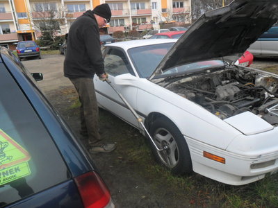

Re: PRZEGUBY???
To ja Wam powiem, co jest potrzebne dokładnie. :D :wink:
Dokładnie trzy rzeczy. :D
Pierwsza:
wujeksex pisze:Ja mam calowy klucz marki "Honiton" i prędzej pęknie rura, niż klucz :D
Druga:
Sam pisze:odpowiednio długa rura :P
Trzecia:
Kocureq! :mrgreen:
A oto zestawienie całej trójki:
:mrgreen: :wink:
Nawet mucha nie siadła przy odkręcaniu obu piast. :mrgreen:
