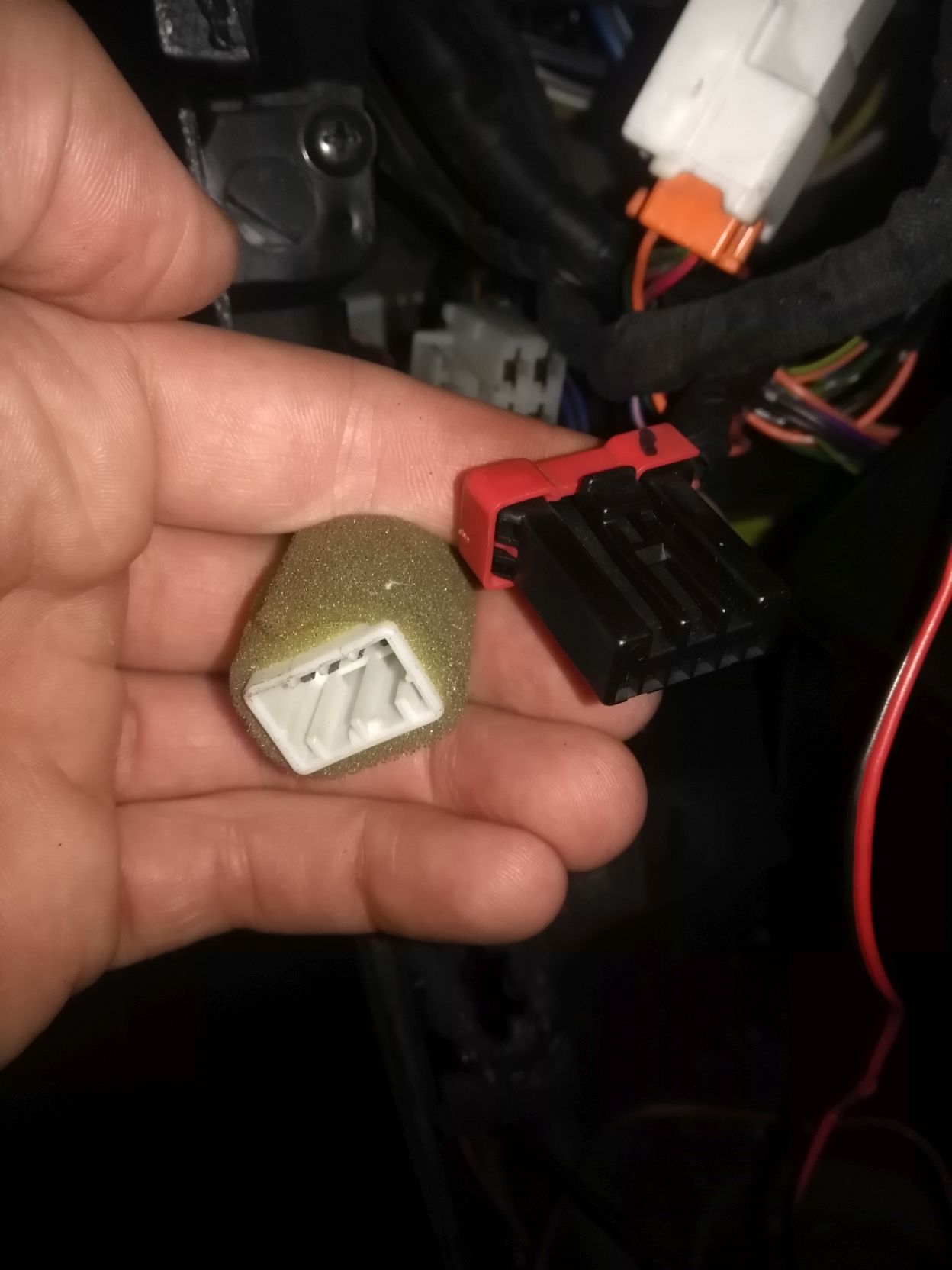

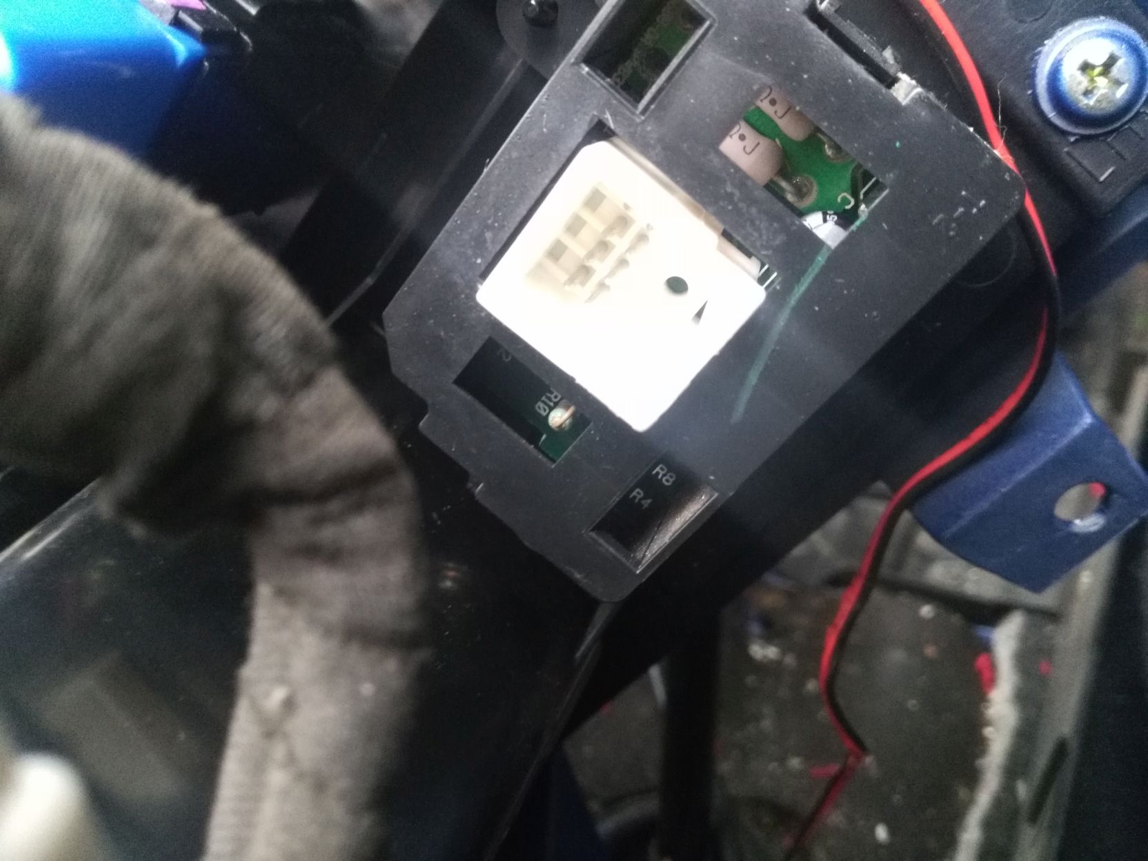

Mam jeszcze sprawe ktoś mi powie do czego są te wolne wtyczki, chcę podpiąć zegarek ale żadna z nich nie pasuje, czy zegarki miały różne wtyczki zależne od roczników ? Ostatnie zdjęcie to mój zegarek w probe.
