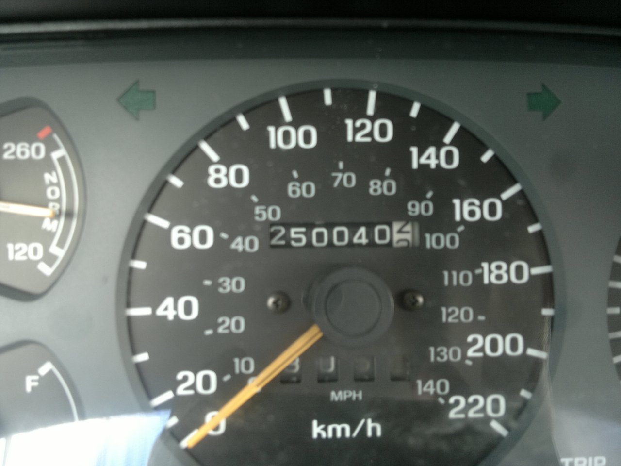

Widać, że 2.2 GT nie stoi w garażu i się nie kurzy.
Już 250 tys. km mu stuknęło. Jak go kupiłem - miał 130 tys.
Ciekawe, czy wrzucę tu kiedyś zdjęcie z 300 tys. ?

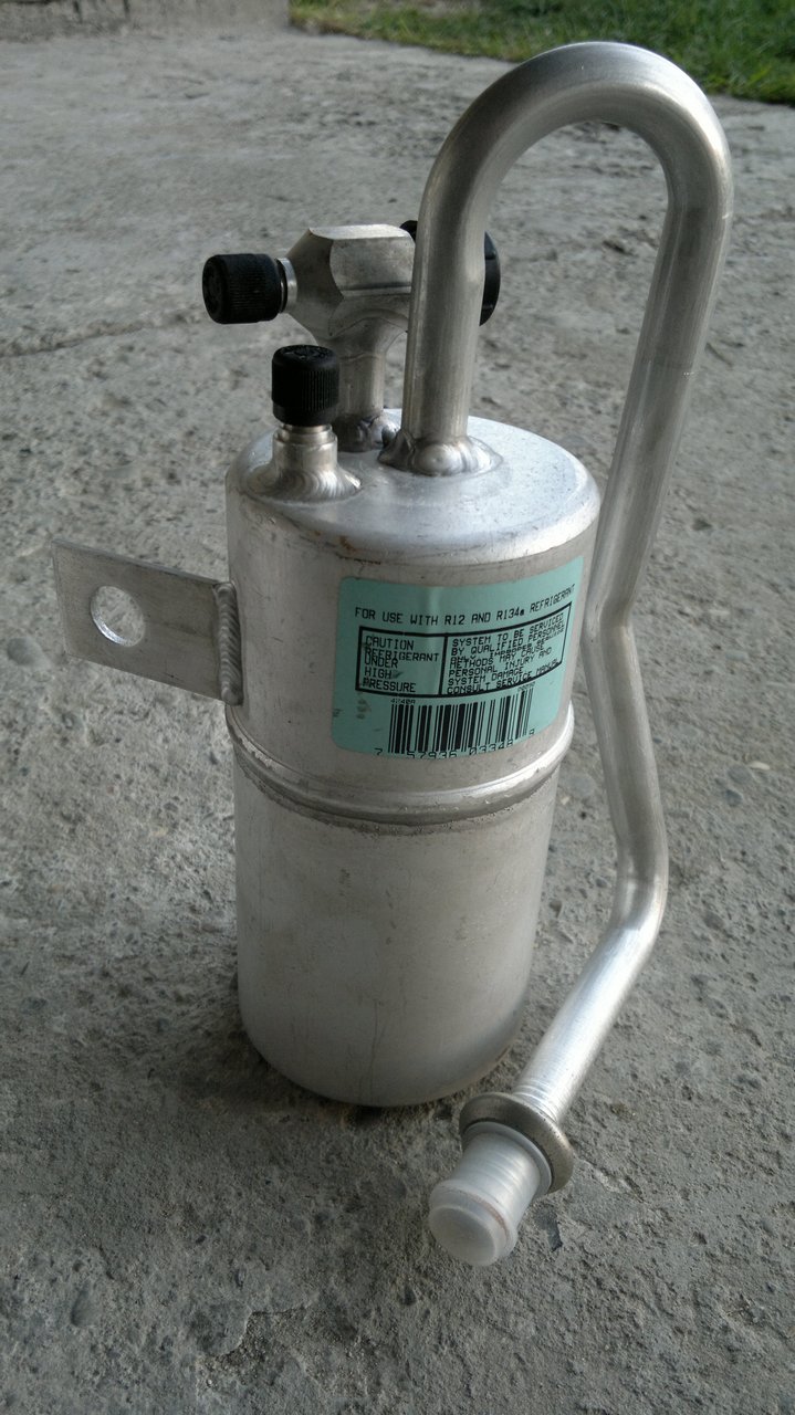

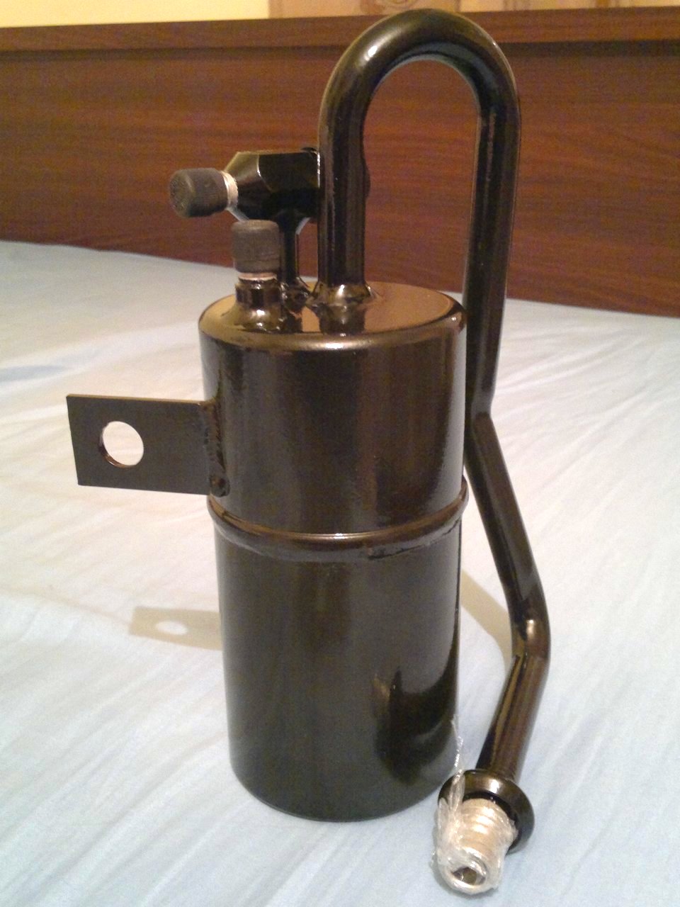

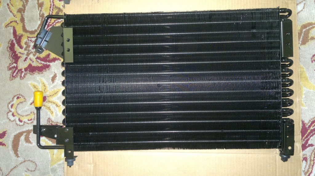

Przyszedł czas na uruchomienie klimy w Lx-ie. Nie działała od początku jak go kupiłem.
Po długich i ciężkich udało mi się nabyć nową chłodnicę do klimy, montowaną oryginalnie przez dealerów w USA.
Niestety od fabrycznej różni się jedną końcówką. Ale to się da przerobić
Wymieniony zostanie również osuszacz. Po długotrwałym rozszczelnieniu klimy - ten element nadaje się na złom.
Zaopatrzyłem się oczywiście w taki, ale nie miał właściwego koloru - więc żeby odpowiadał oryginałowi - został pomalowany
Mam nadzieję, że operacja się uda i Probe odzyska świeży powiew
EDIT:
Operacja oczywiście się udała i klima chłodzi jak należy
