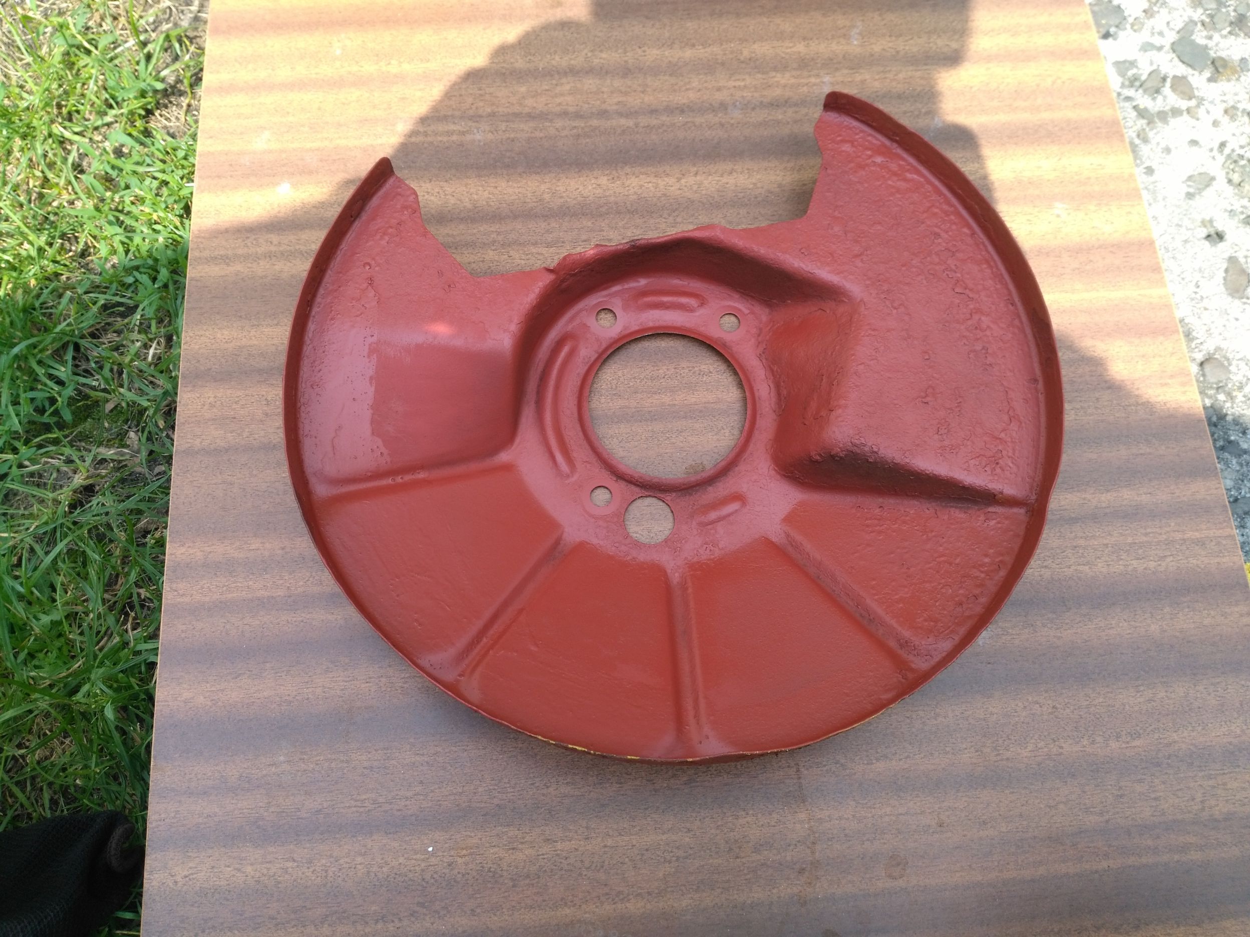

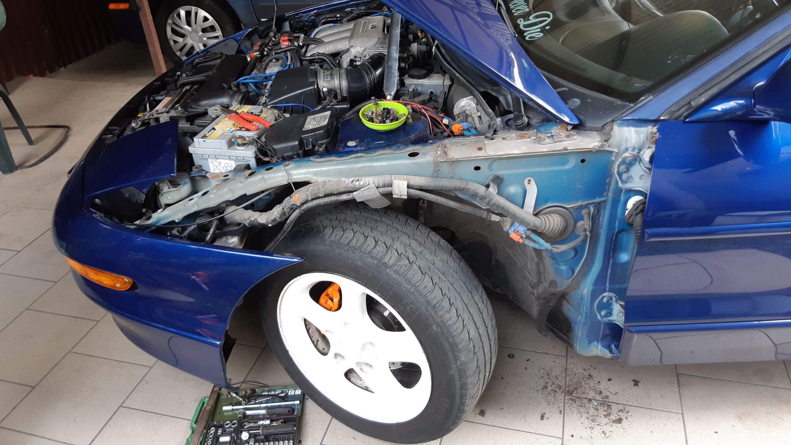

Kozacki kolor. Pochwal się co to za lakier i odcieńDziki Beduin pisze: 2018-07-27 14:59 Zmotywowałem się do pracy przy hamulcach przednich.
Wszystko wyczyszczone, przesmarowane oraz polakierowane. wkrótce za tył się biorę.
Mam jeszcze problem z szarpaniem silnika przy dodawaniu lekko gazu , czasem jak ciągnie fajnie to ma takie przerywanie na mocy, myślę że to wszystko bierze się z jednego problemu tylko nie wiem od czego to może być. Mam nowe świece przewody kopułka aparat zrobiony zapłon ustawiony.
Zastanawiałem się czy zawór EGR może powodować że mi go szarpie gdyż jeszcze go nigdy nie wyciągałem do czyszczenia. Słyszałem że da się sprawdzić miernikiem czy sonda lambda już nie domaga jak to ogarnąć?.

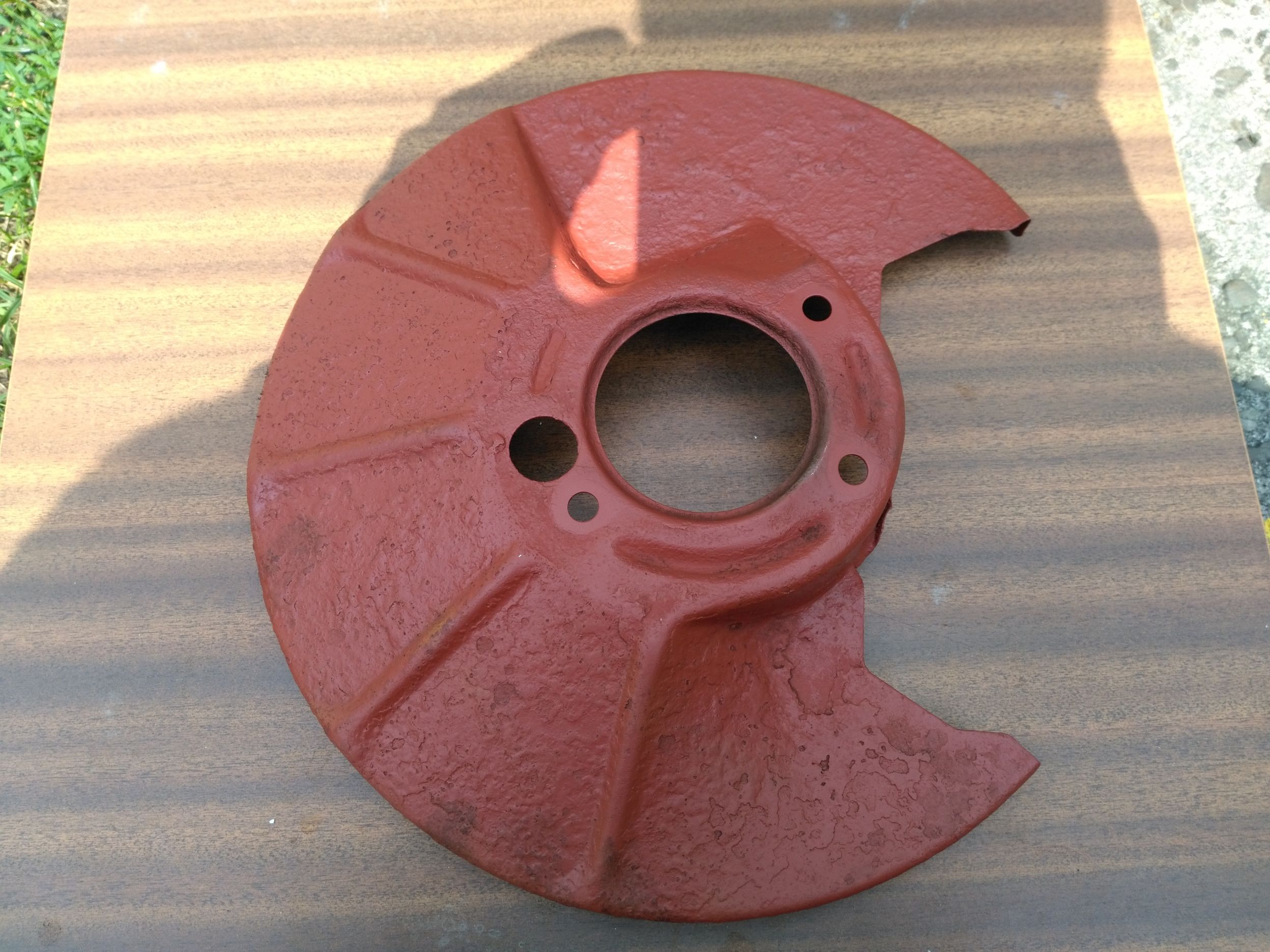

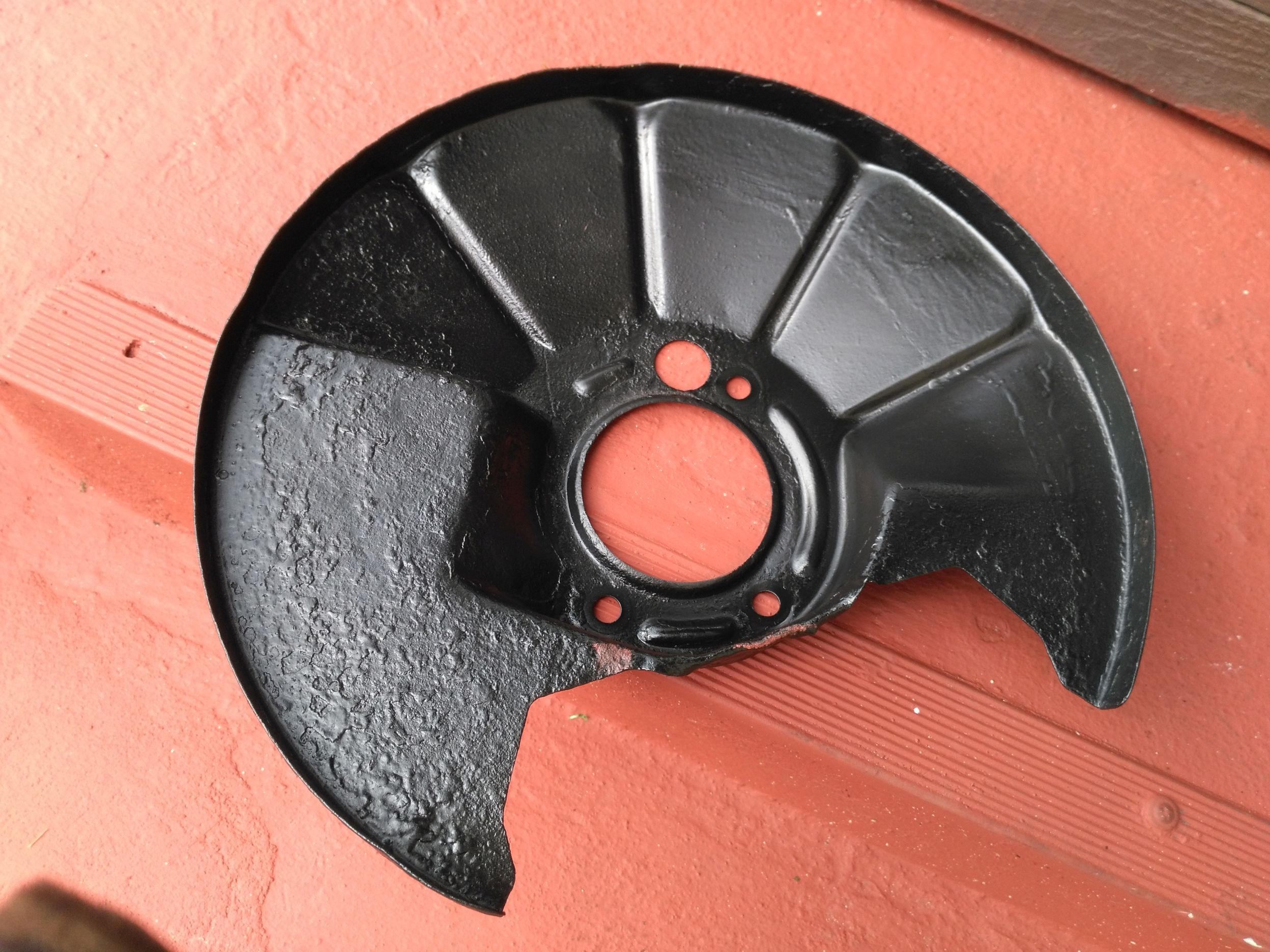

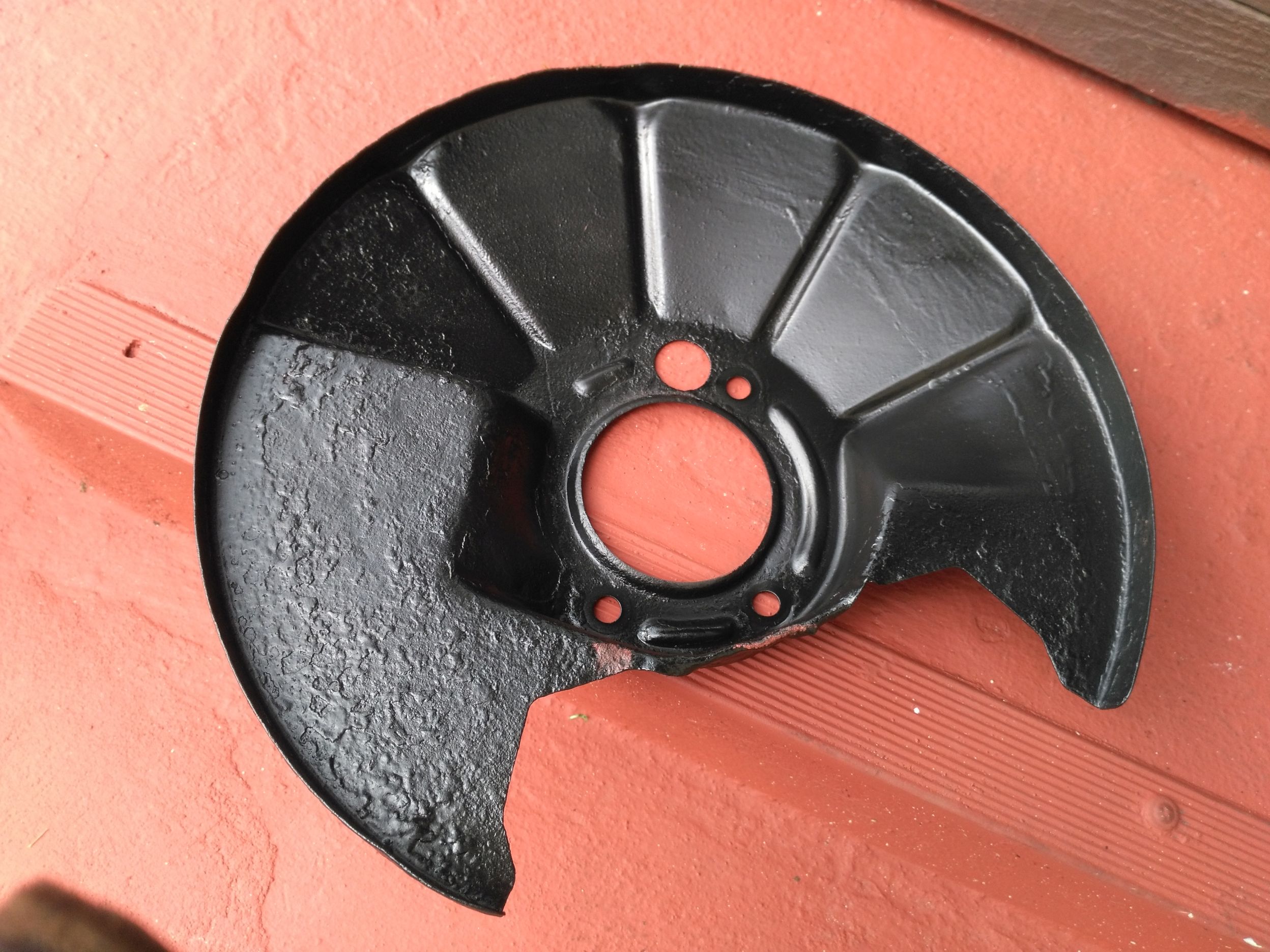

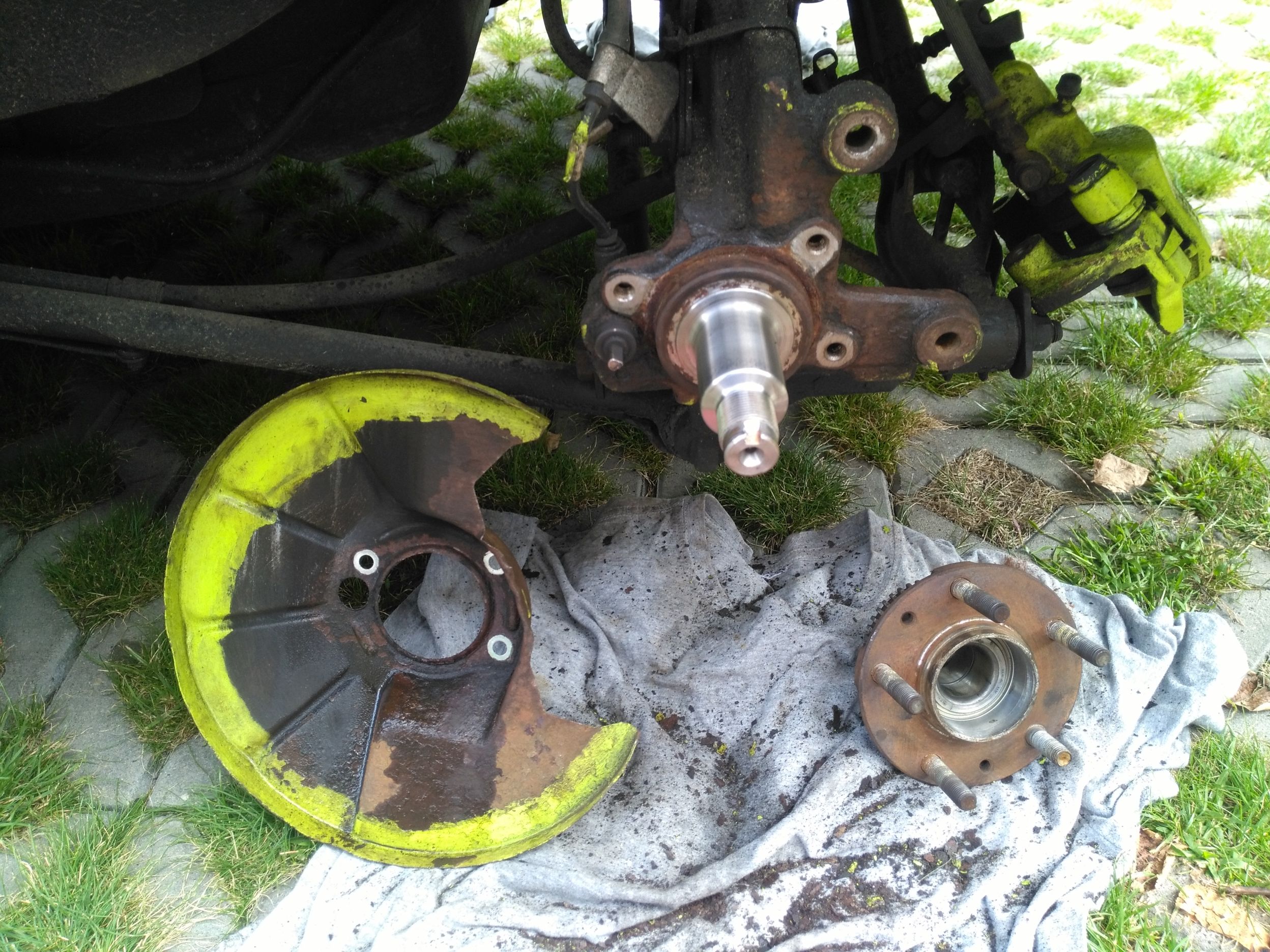

Lakier to " Gorący Pomarańcz" z zestawu na pędzel.

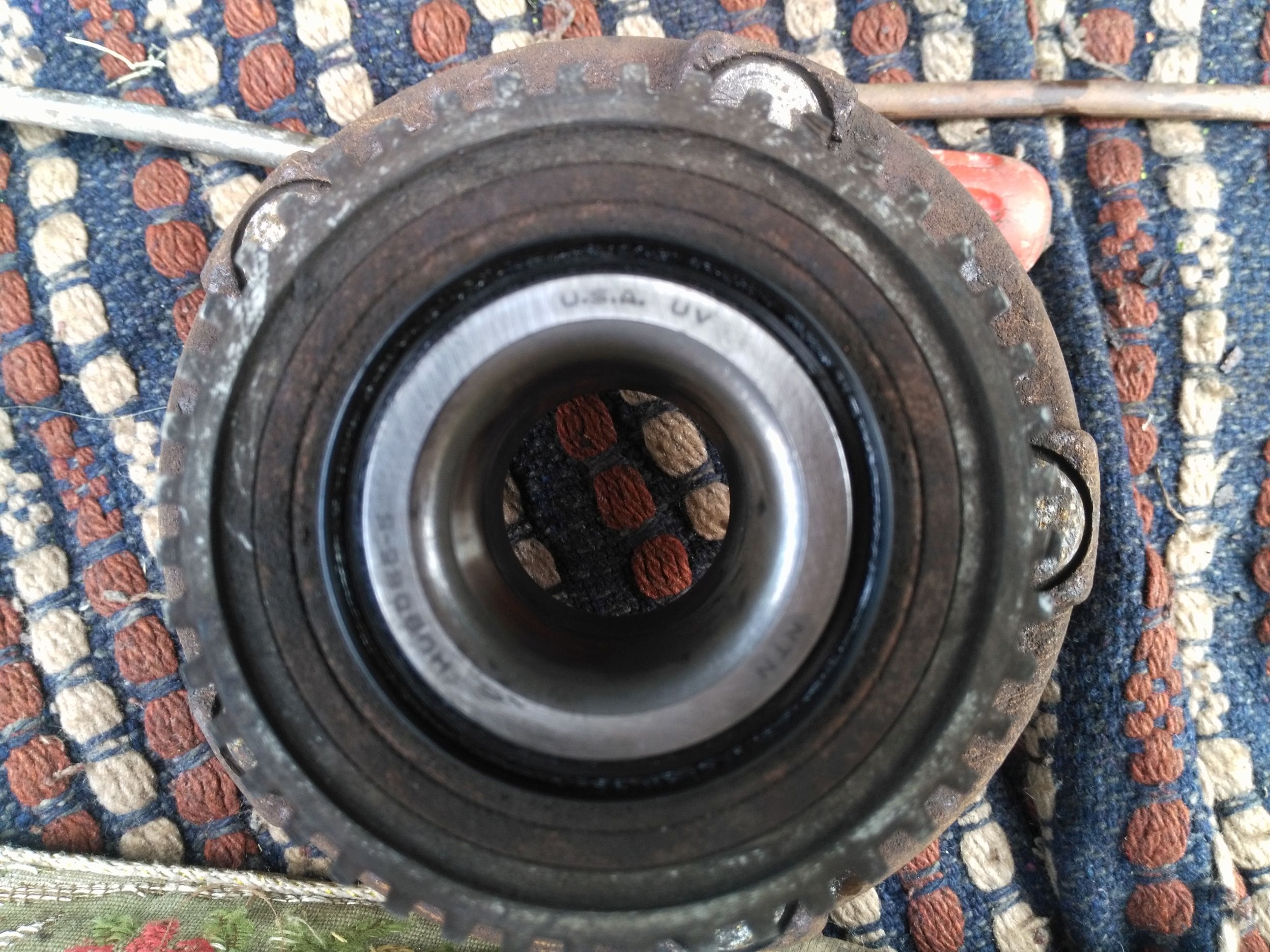

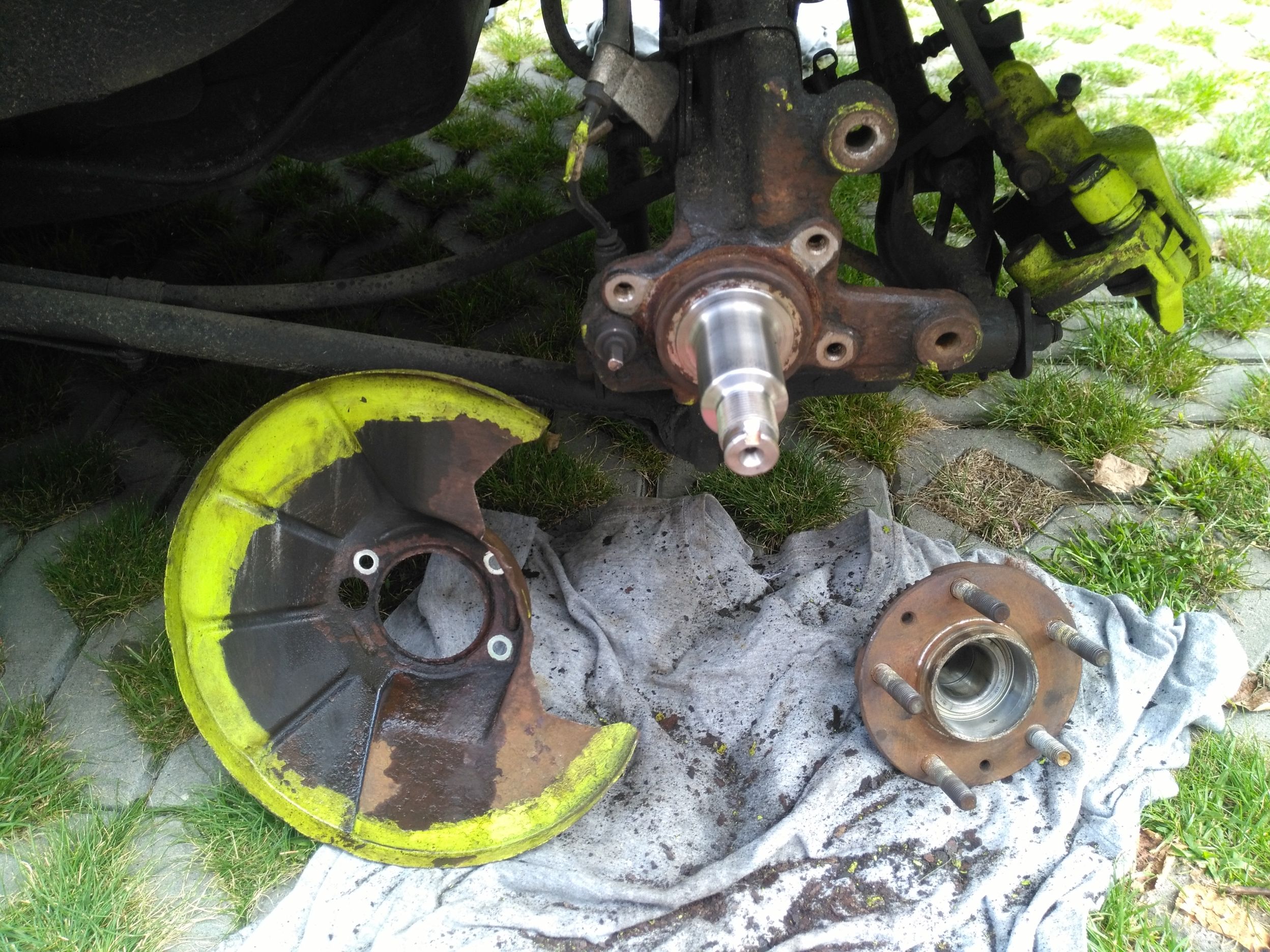

Lewy tylni zacisk troszku za nie mógł więc go rozebrałem wyczyściłem przesmarowałem i teraz śmiga jak nówka
Niestety farbę końcową szlag trafił bo nie potrzebnie rozrobiłem ją całą z utwardzaczem i kauczuk się zrobił ;(, po wypłacie zakupię jeszcze jeden zestaw i dokończę już wszystko. Przy okazji zdemontowałem piastę aby obejrzeć łożysko i dostać się do osłony tarczy.
Kilka fotek: ( kolor końcowy w przyszłym miechu )

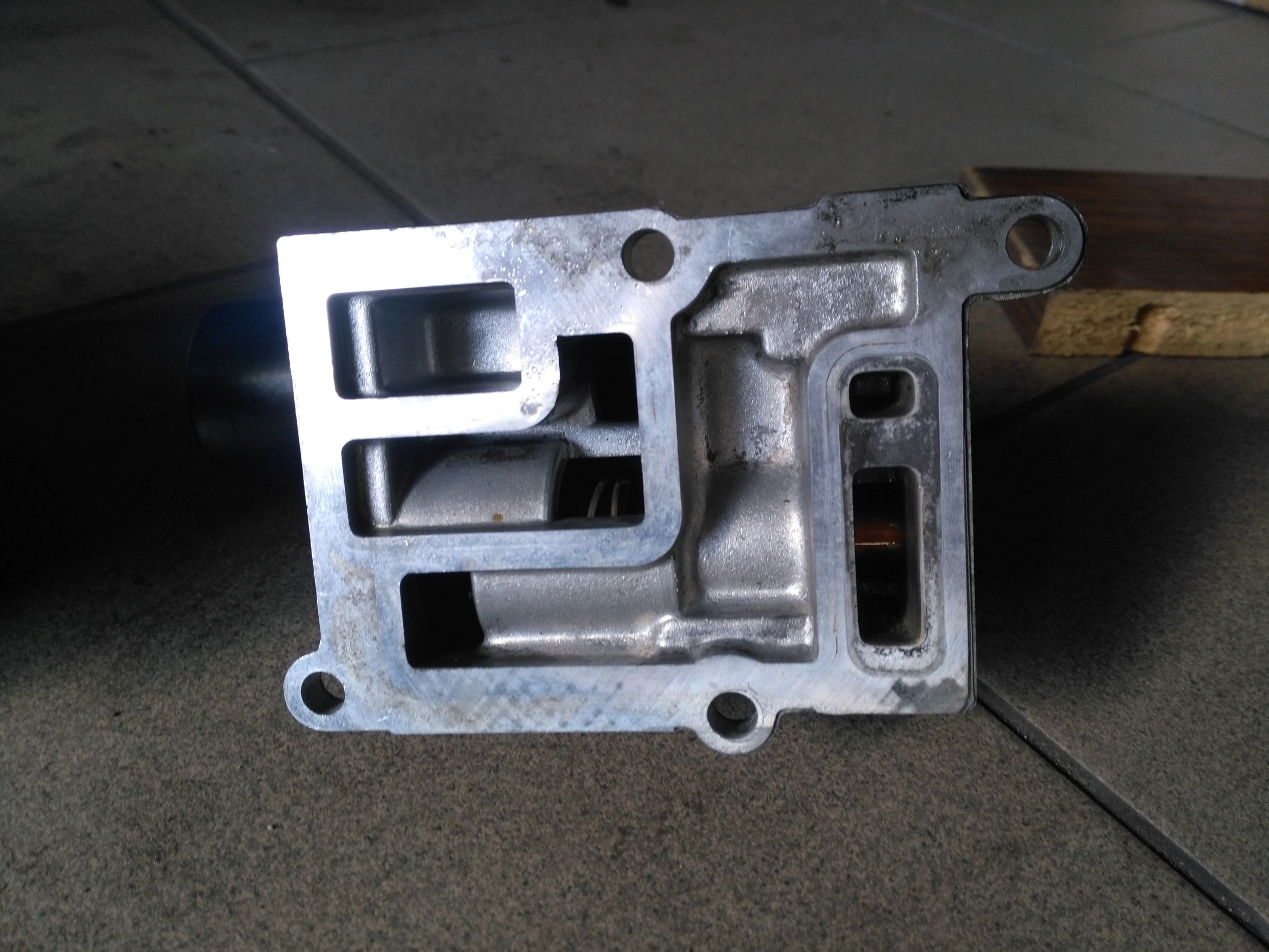

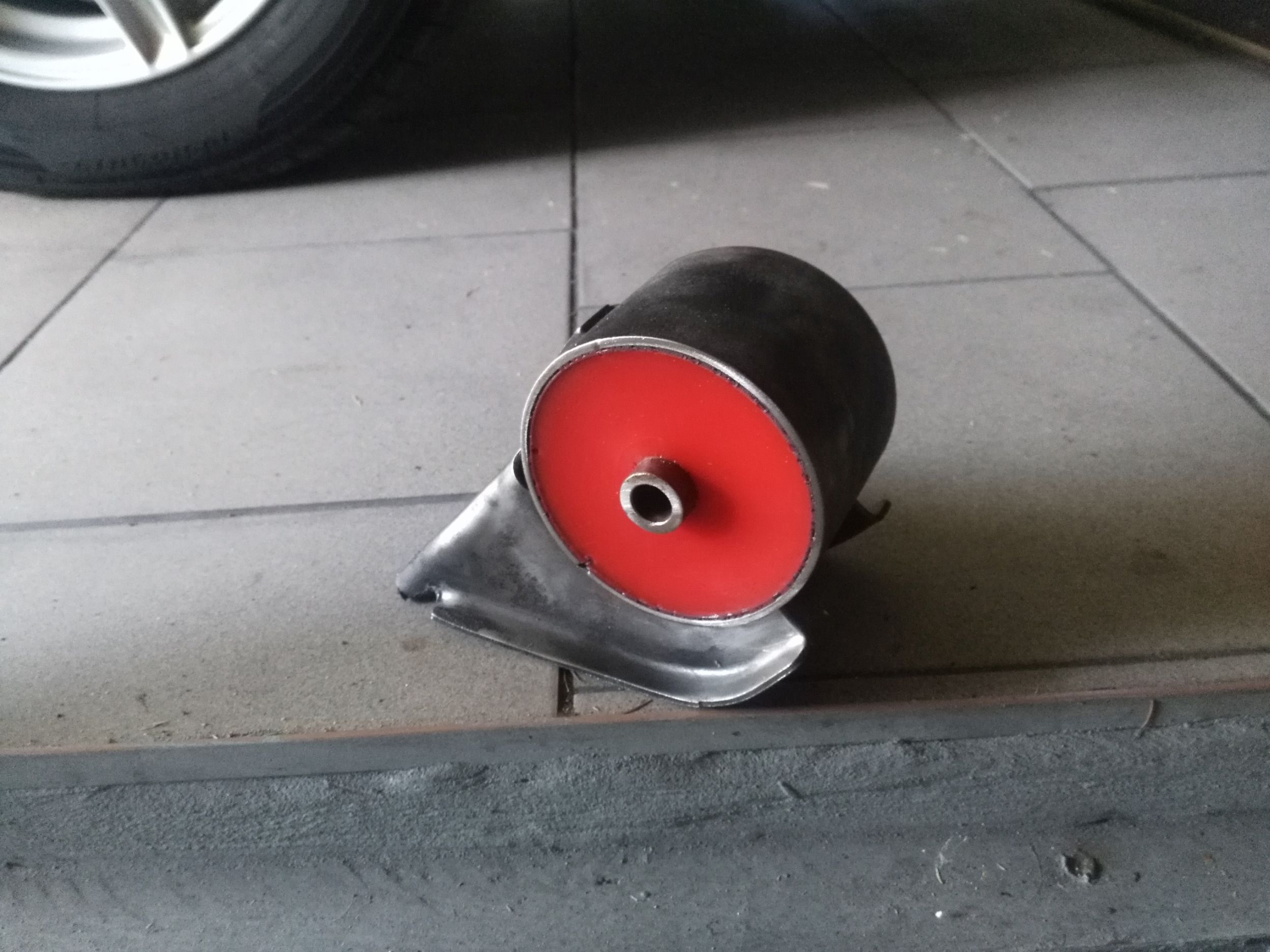

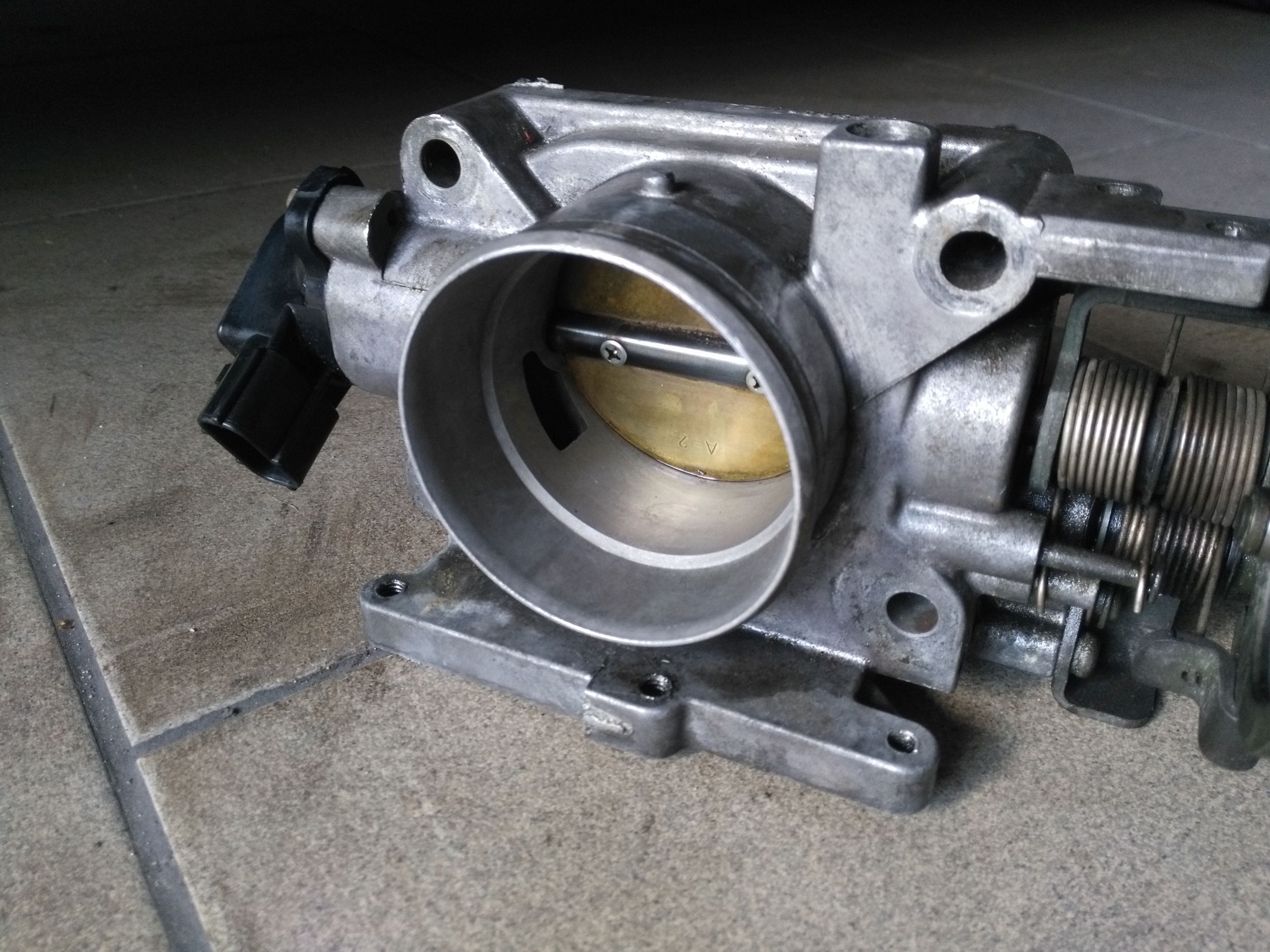

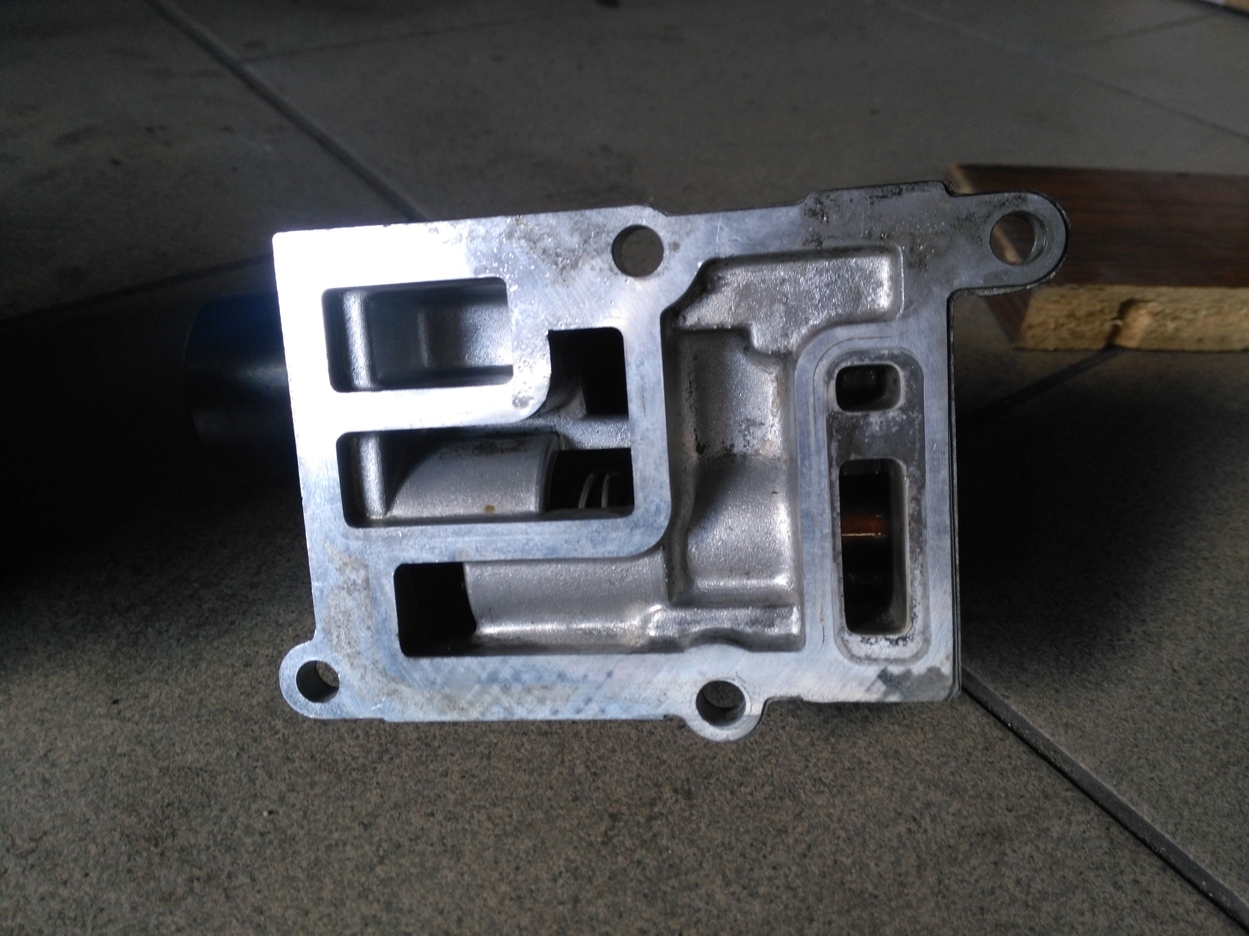

Ostatnio przy autku też troszku się działo, a mianowicie:
- wymiana poduszki silnika ( grodziowa poliuretan )
- czyszczenie przepustnicy oraz silniczka krokowego
Co następne :

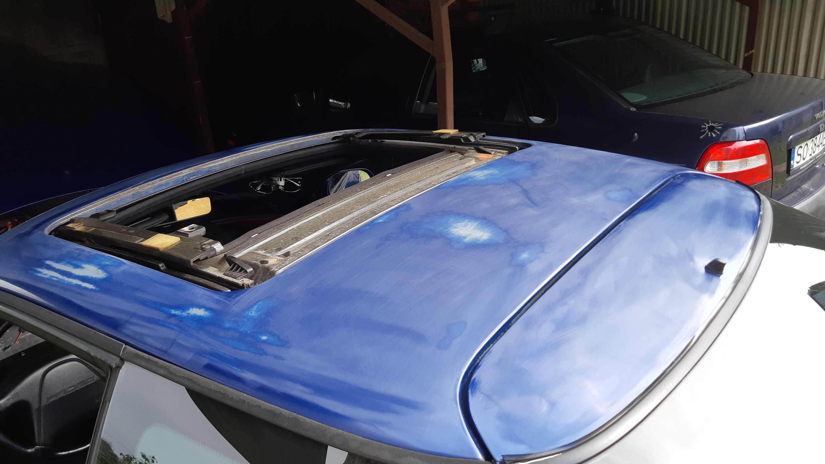

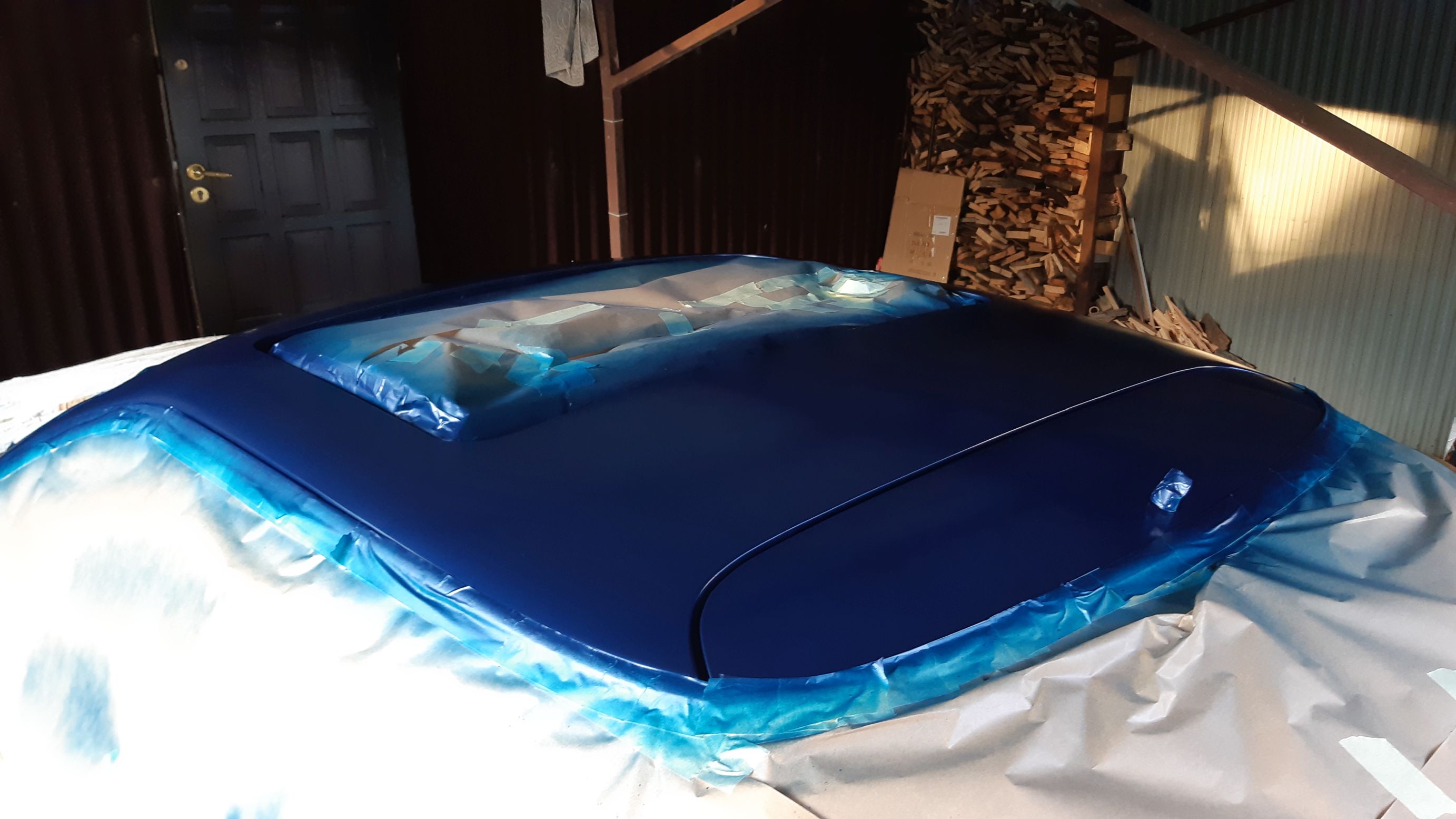

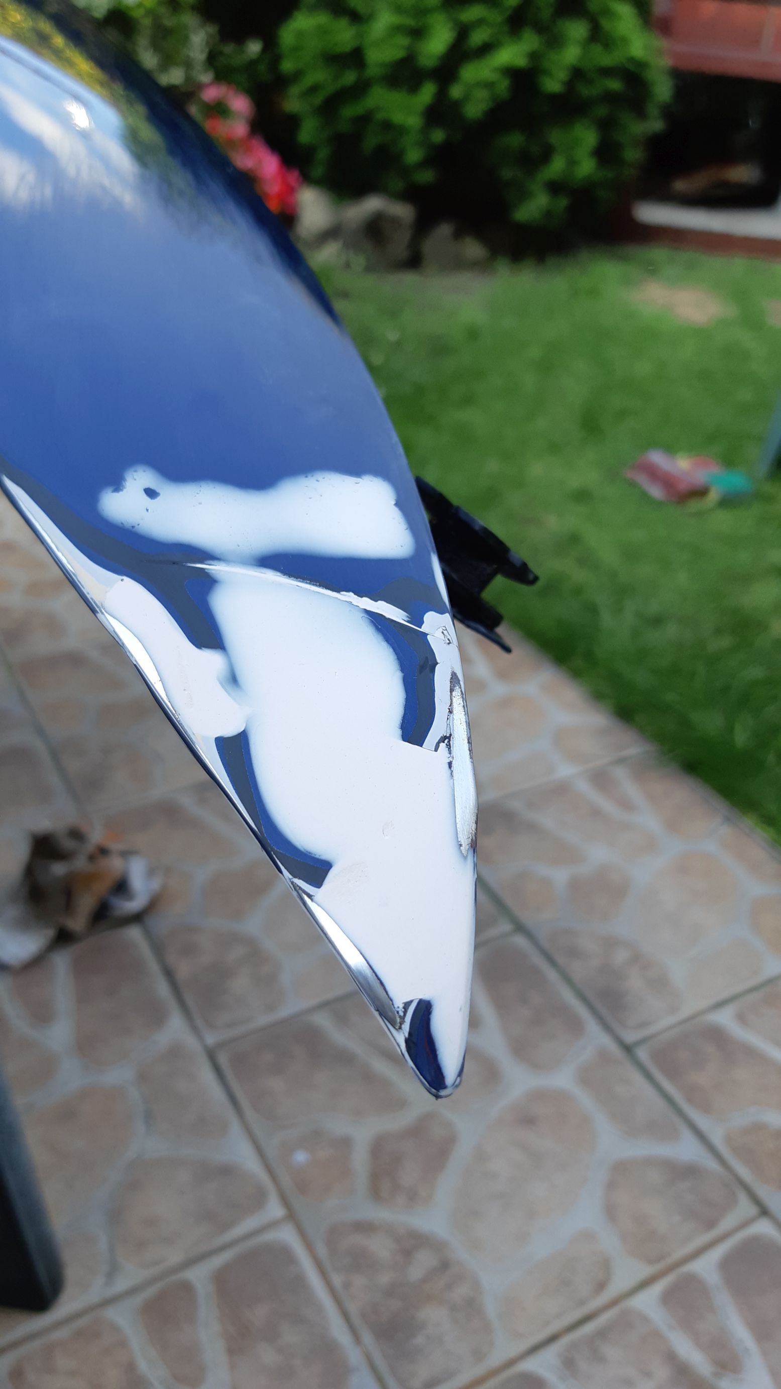

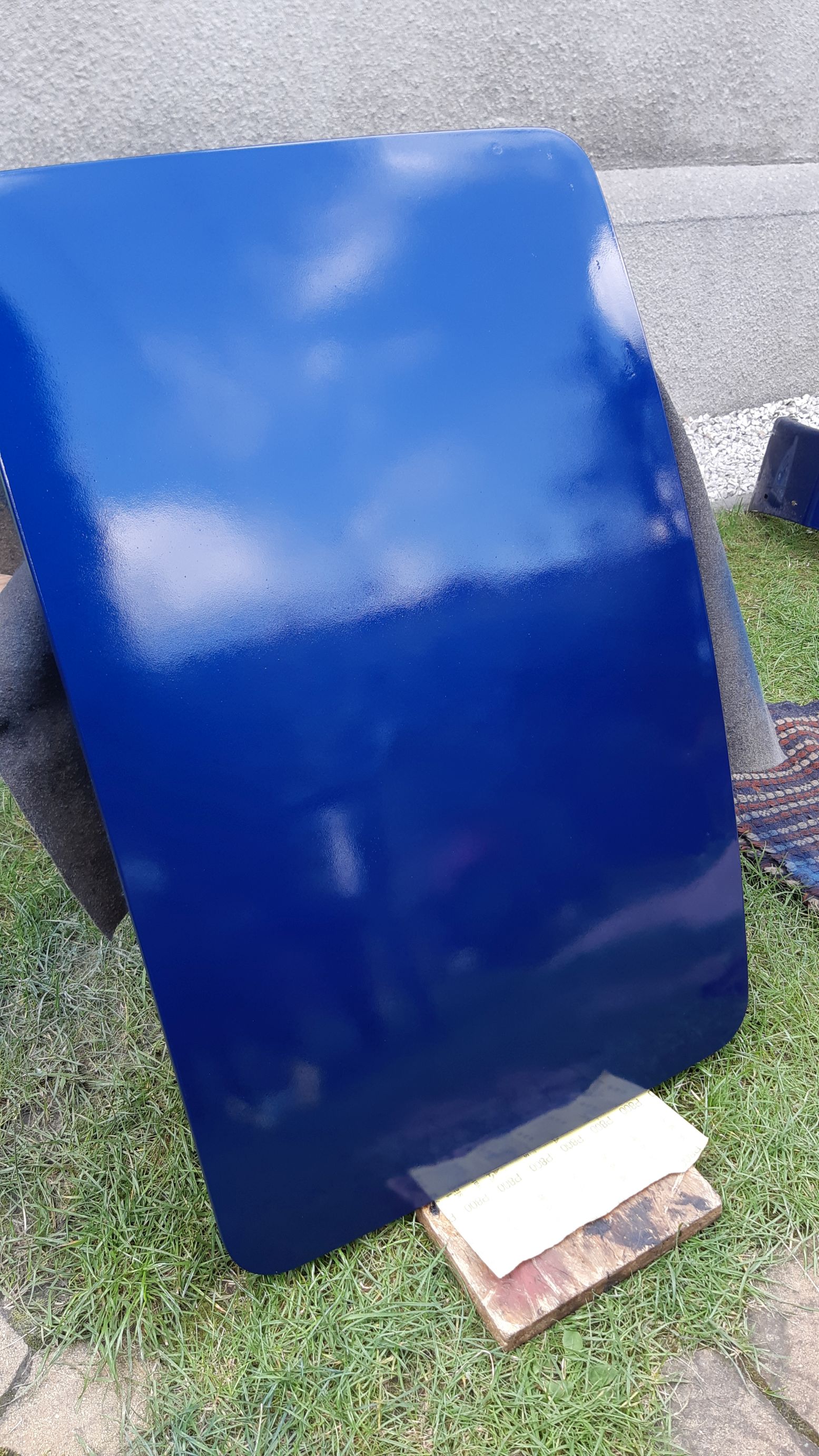

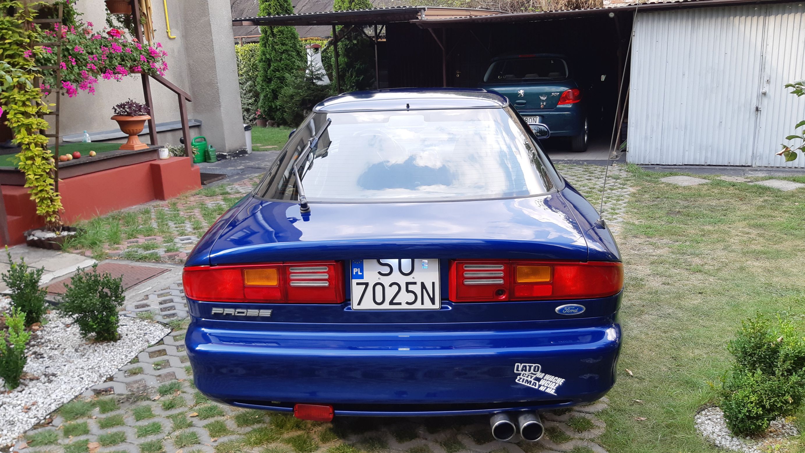

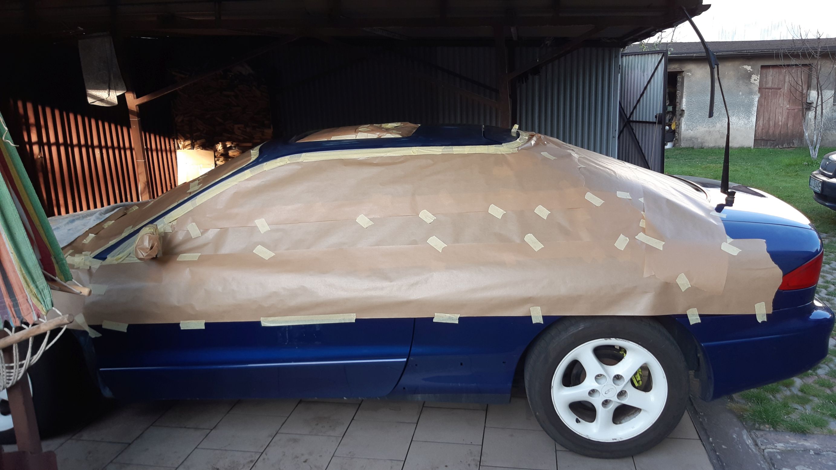

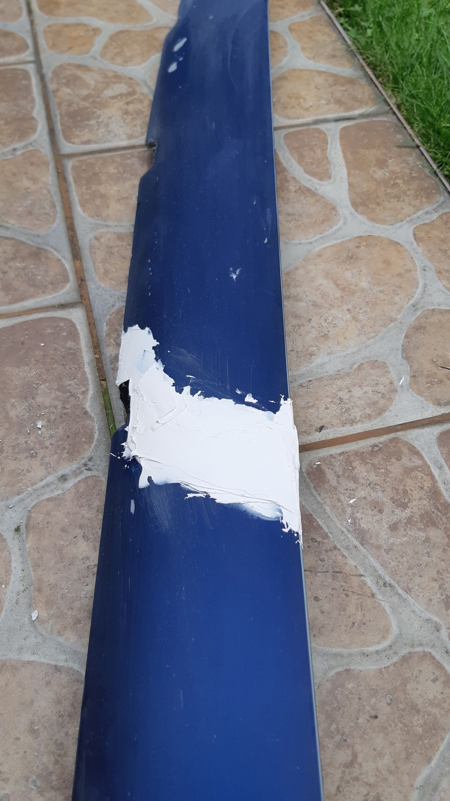

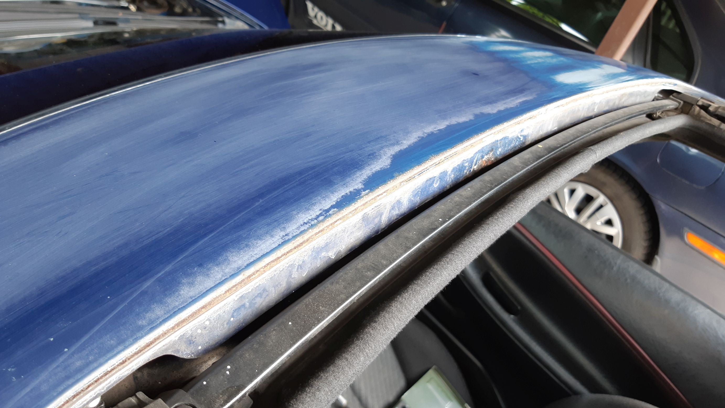

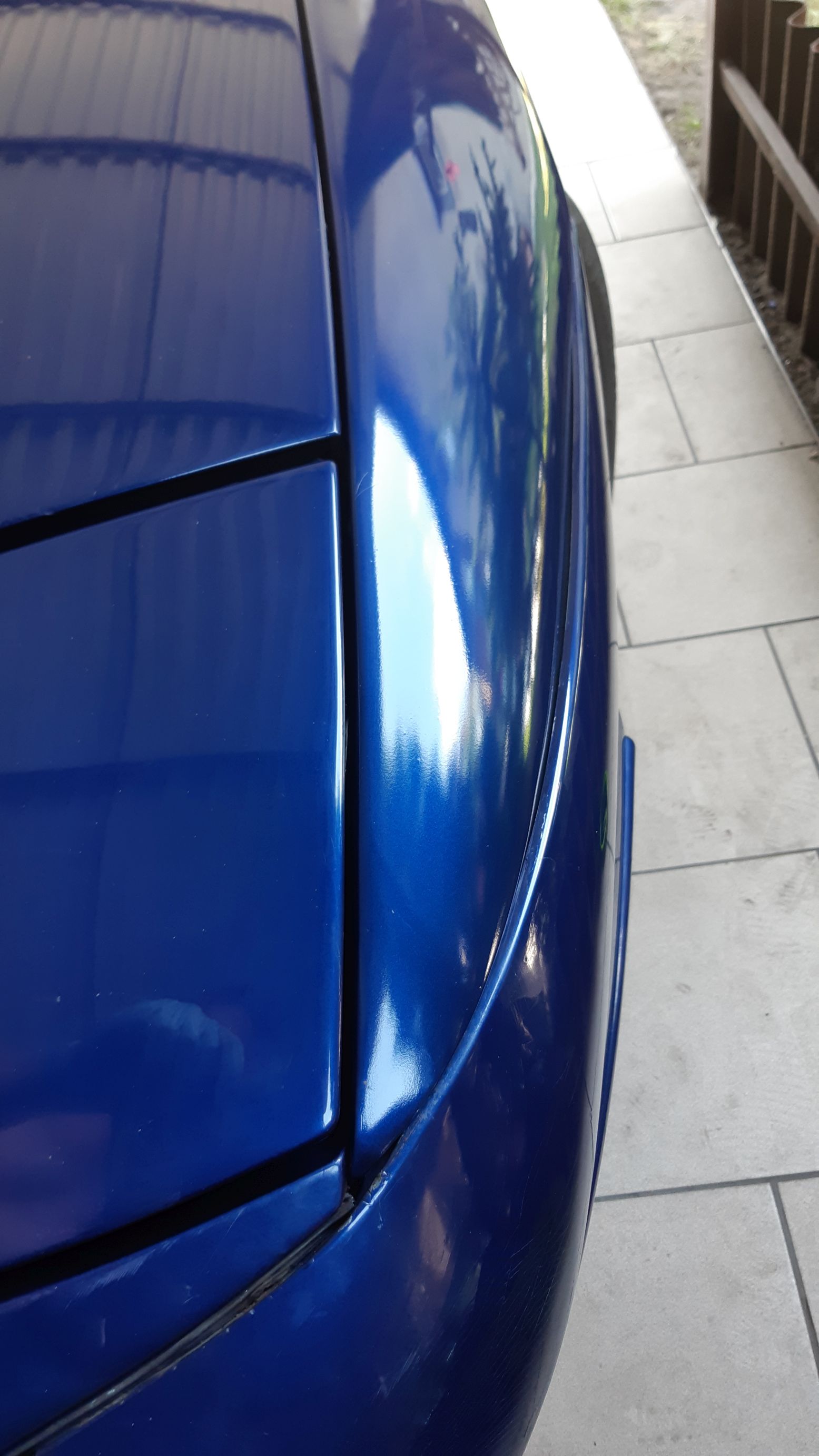

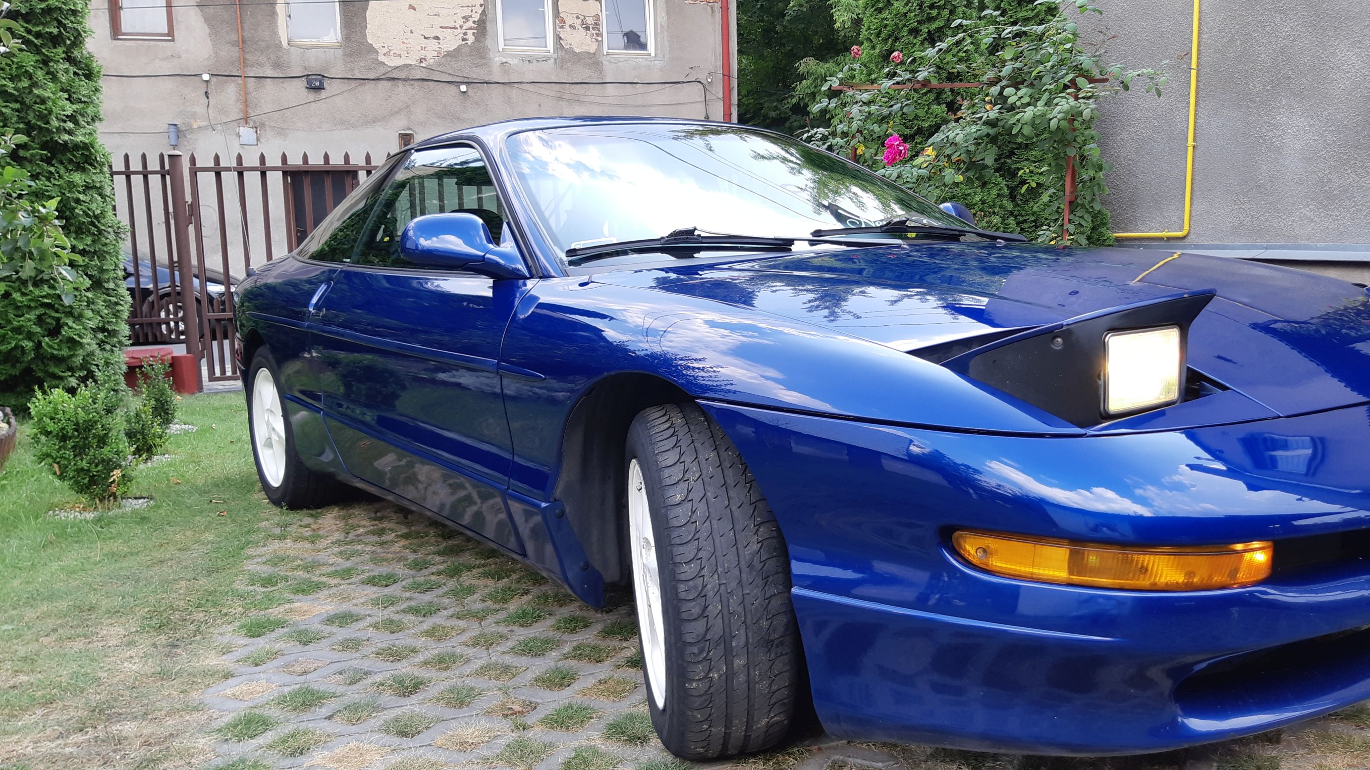

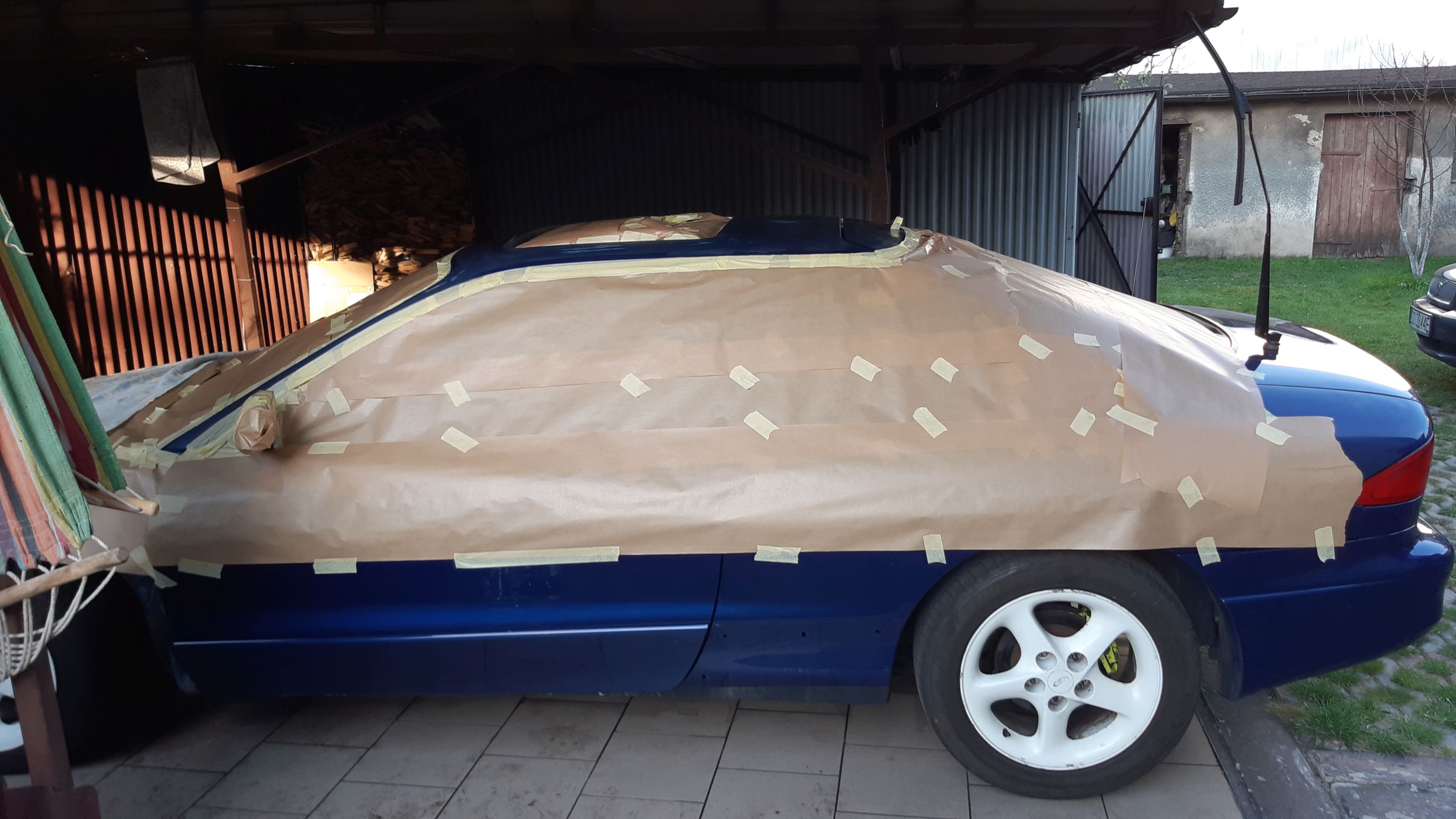

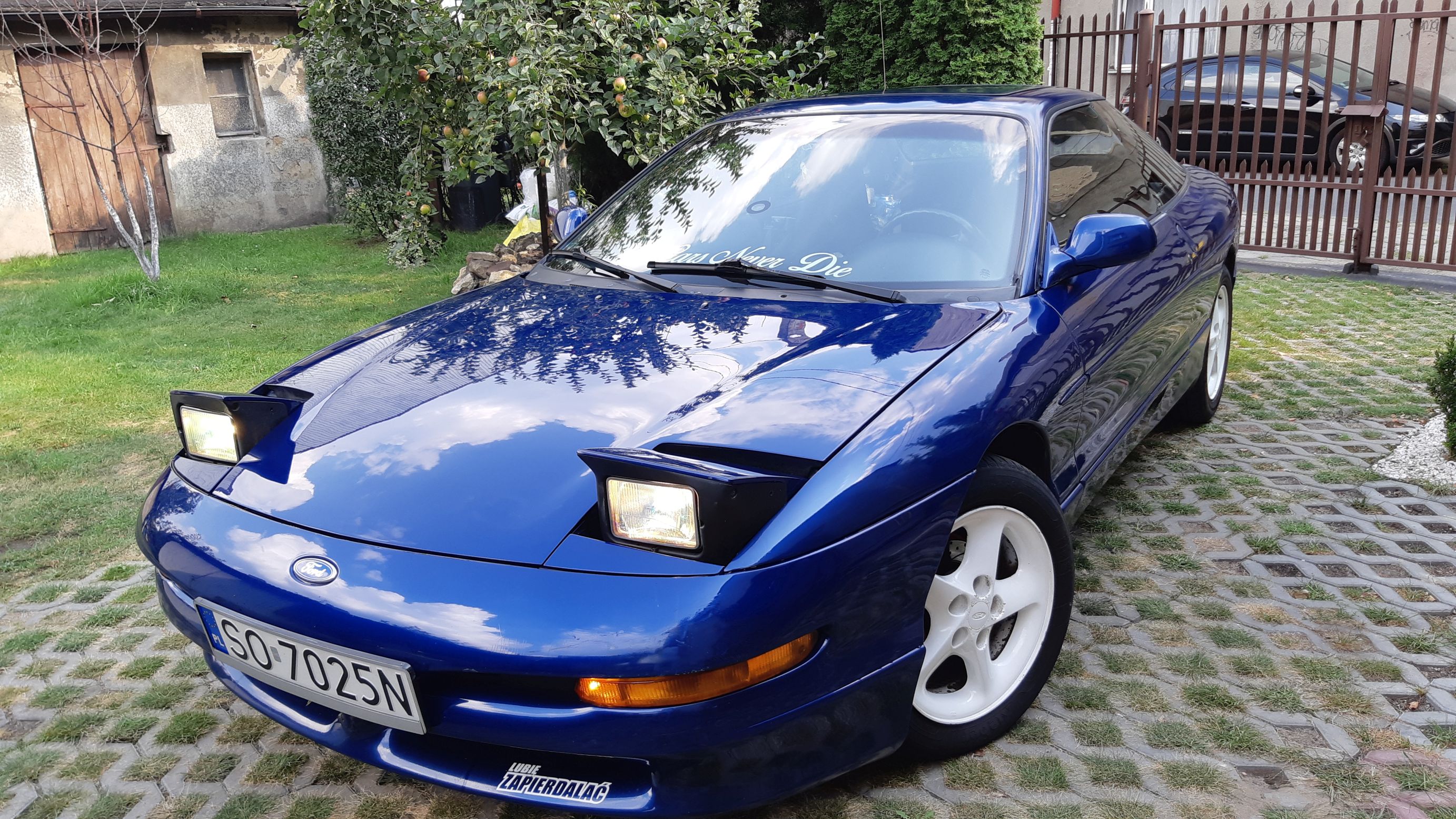

Tak jak obiecałem kilka fotek z prac przy probe

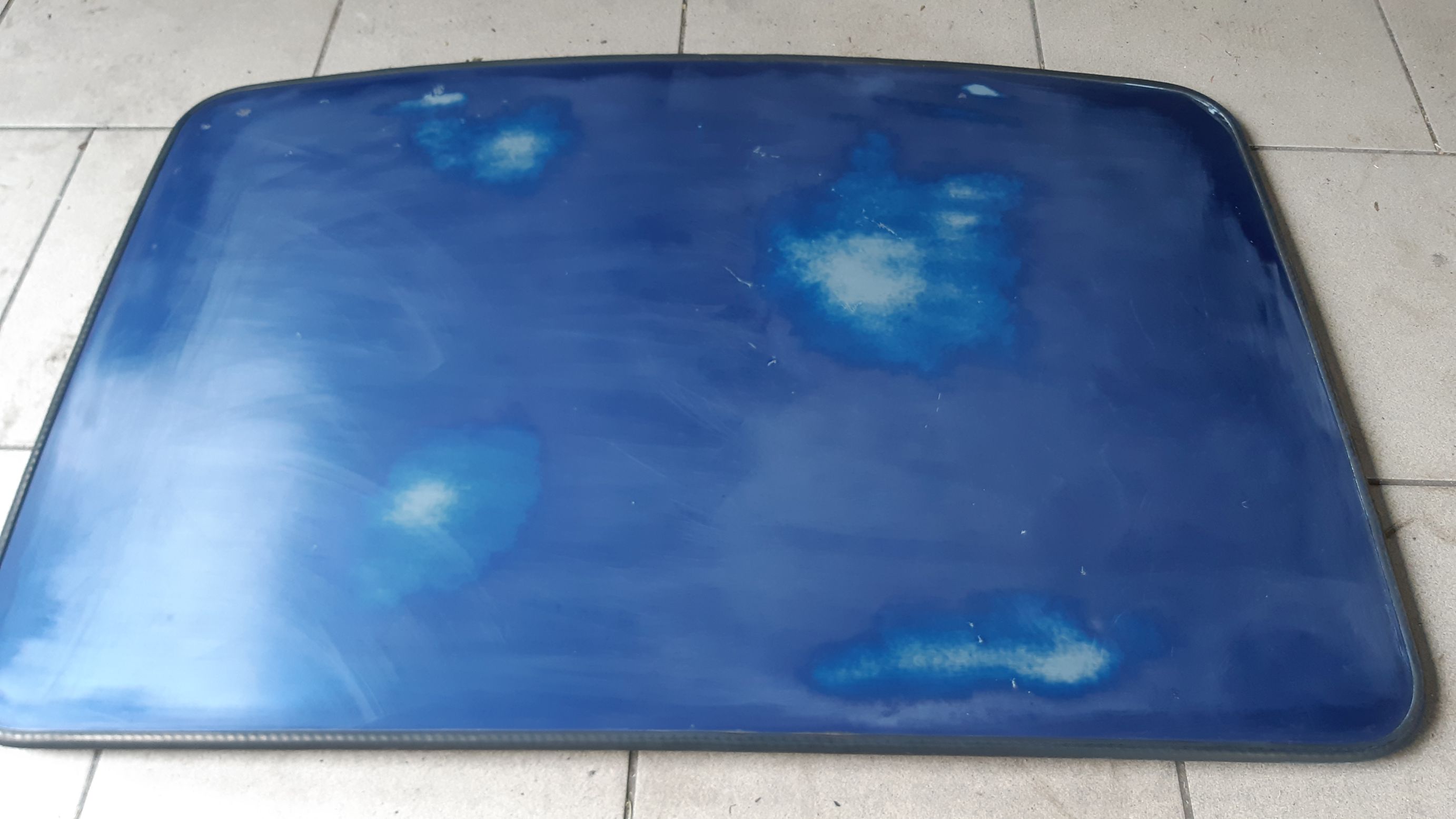

Na sam dach zeszły mi dwie puchy bazy oraz prawie dwie puchy bezbarwnego. Zabrakło aby wykończyć szyber dach więc foty wkrótce

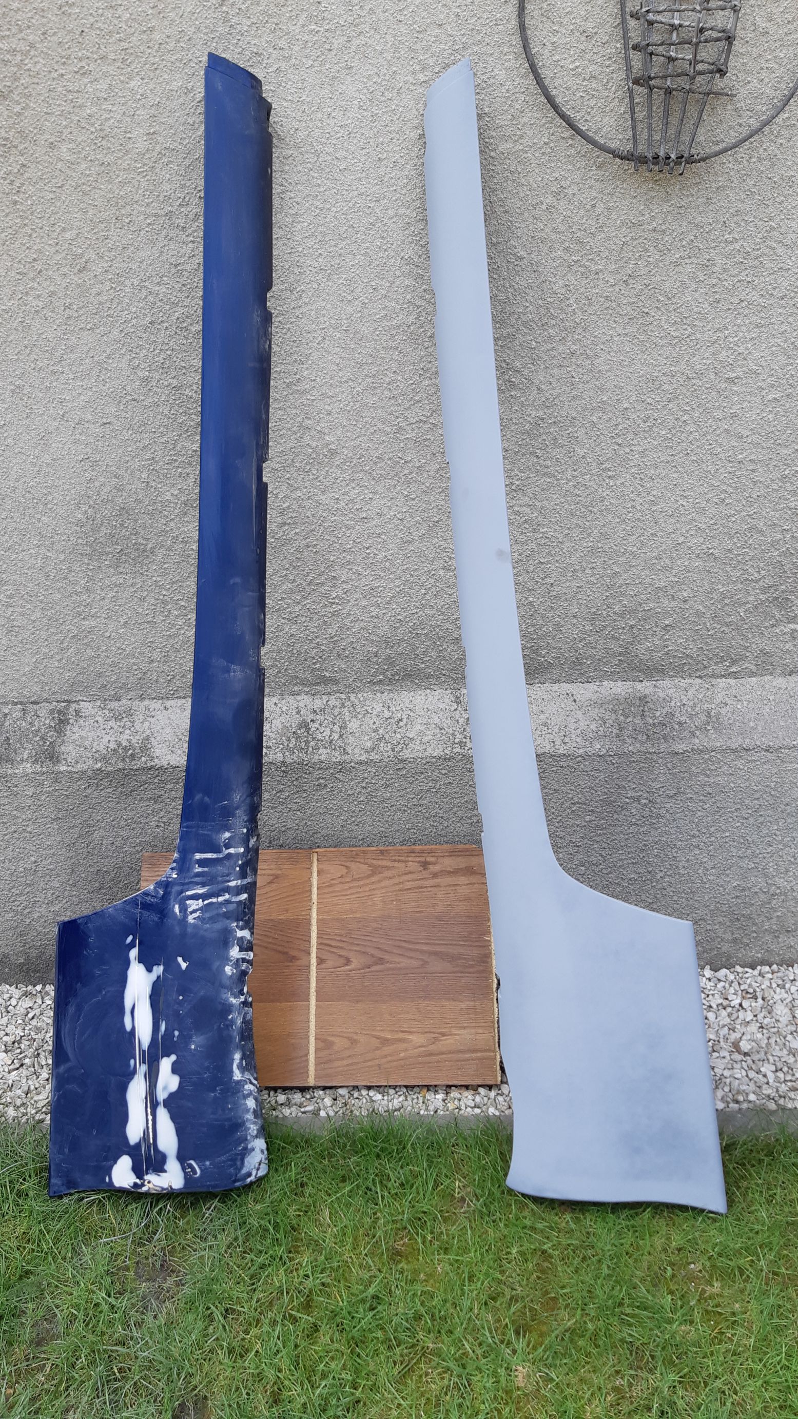

Muszę dokupić jeszcze lakiery na listwy progowe błotnik lewy przód oraz chyba poprawie oba tylne błotniki ( ćwiartki ) Zdjęcia oczywiście też dodam

- Posty: 3869
Re: Dziki Beduin
Super. Widać że prace trwają ostro.
Czekamy na efekt końcowy

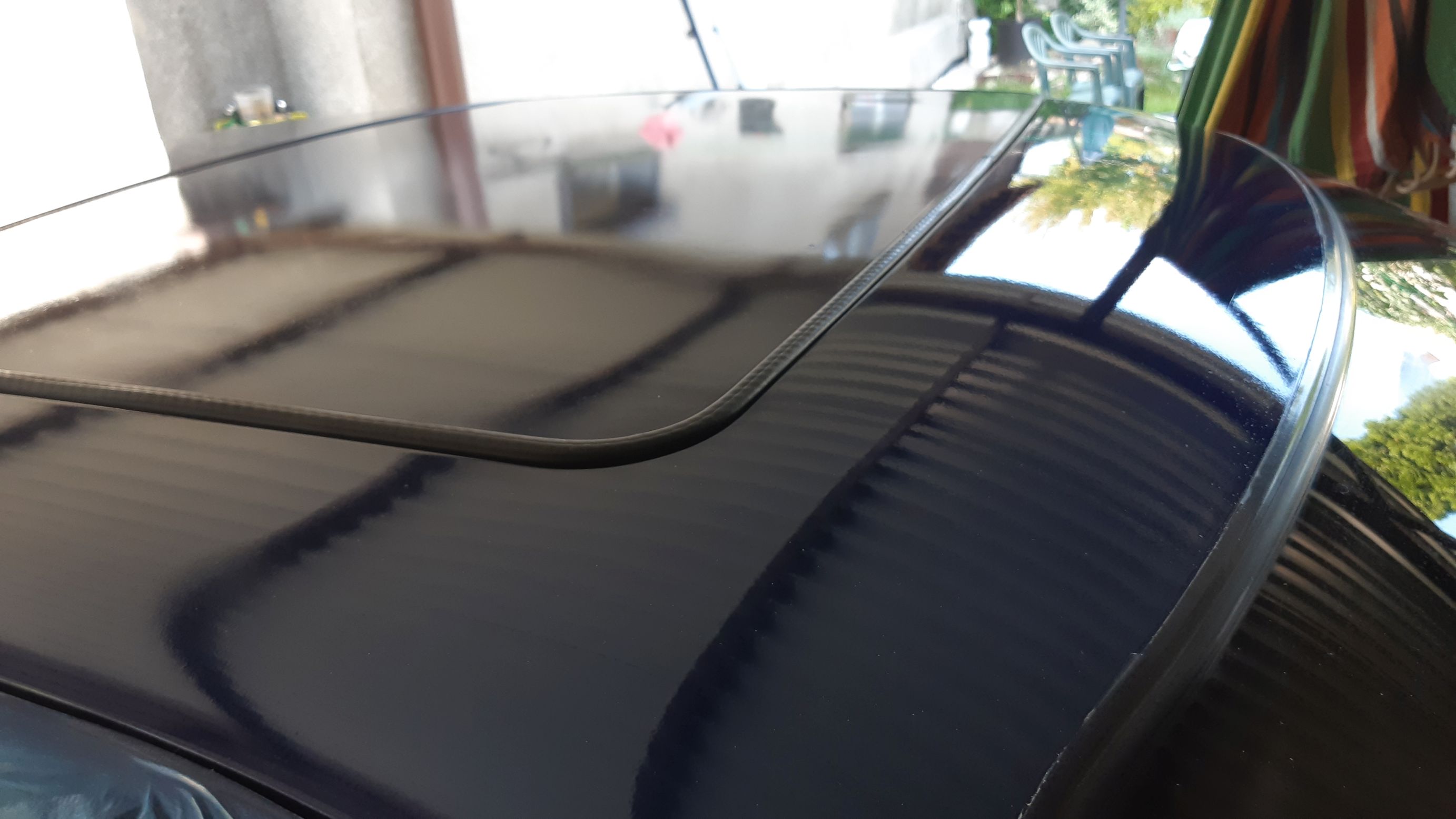

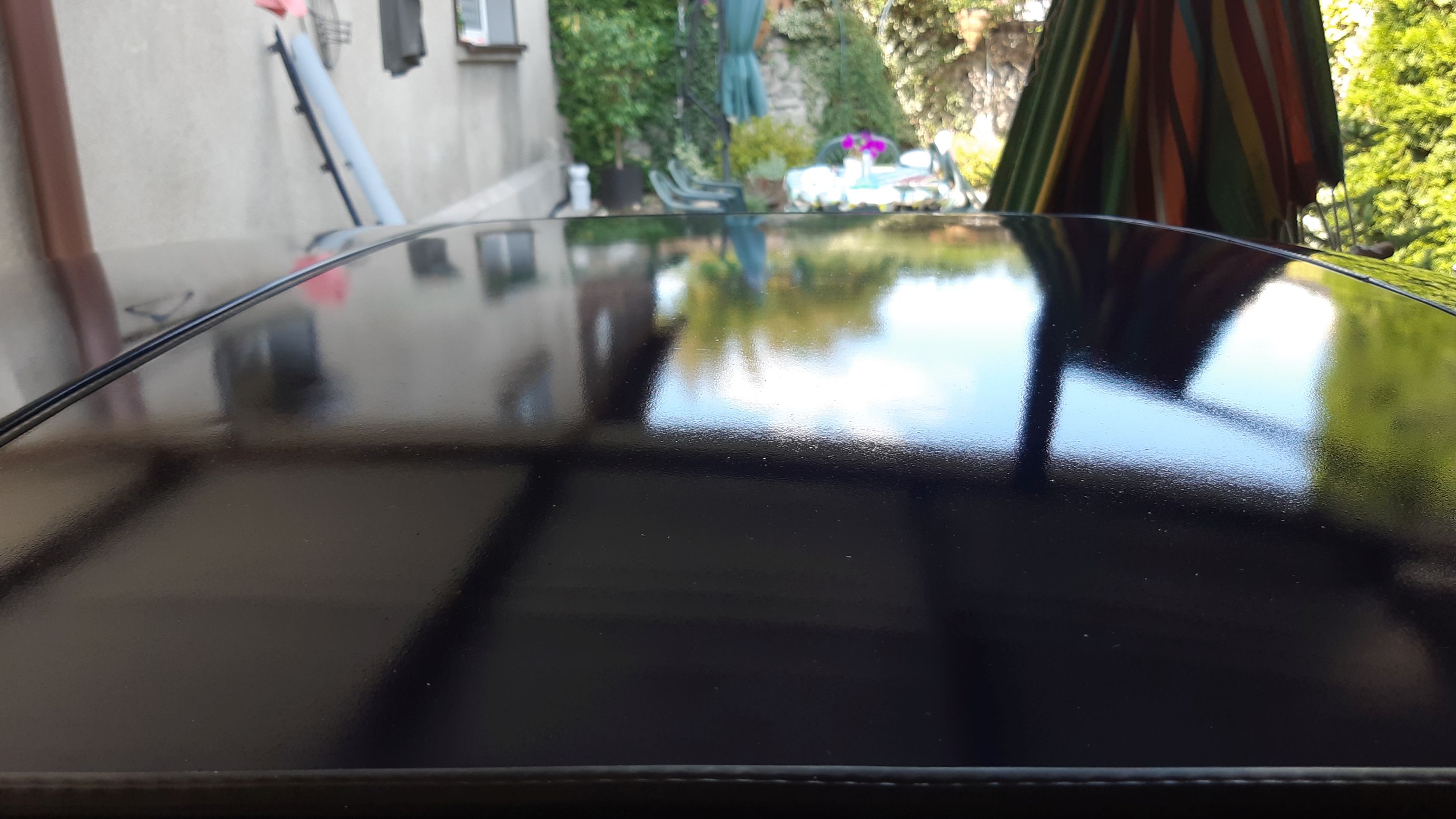

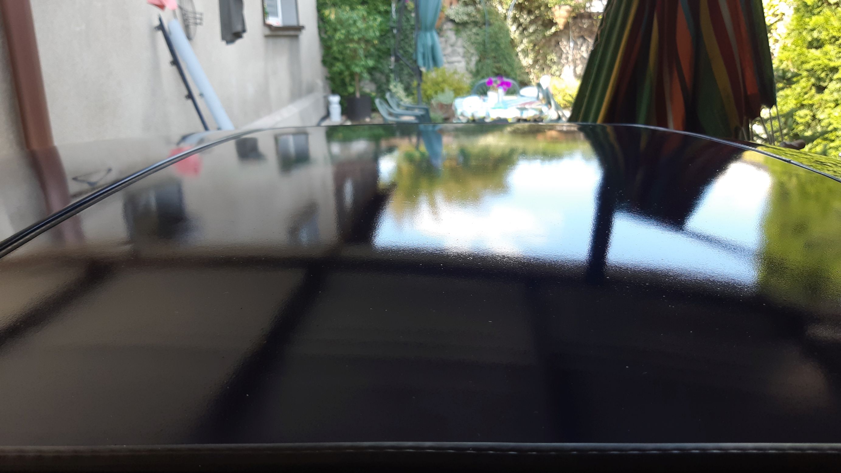

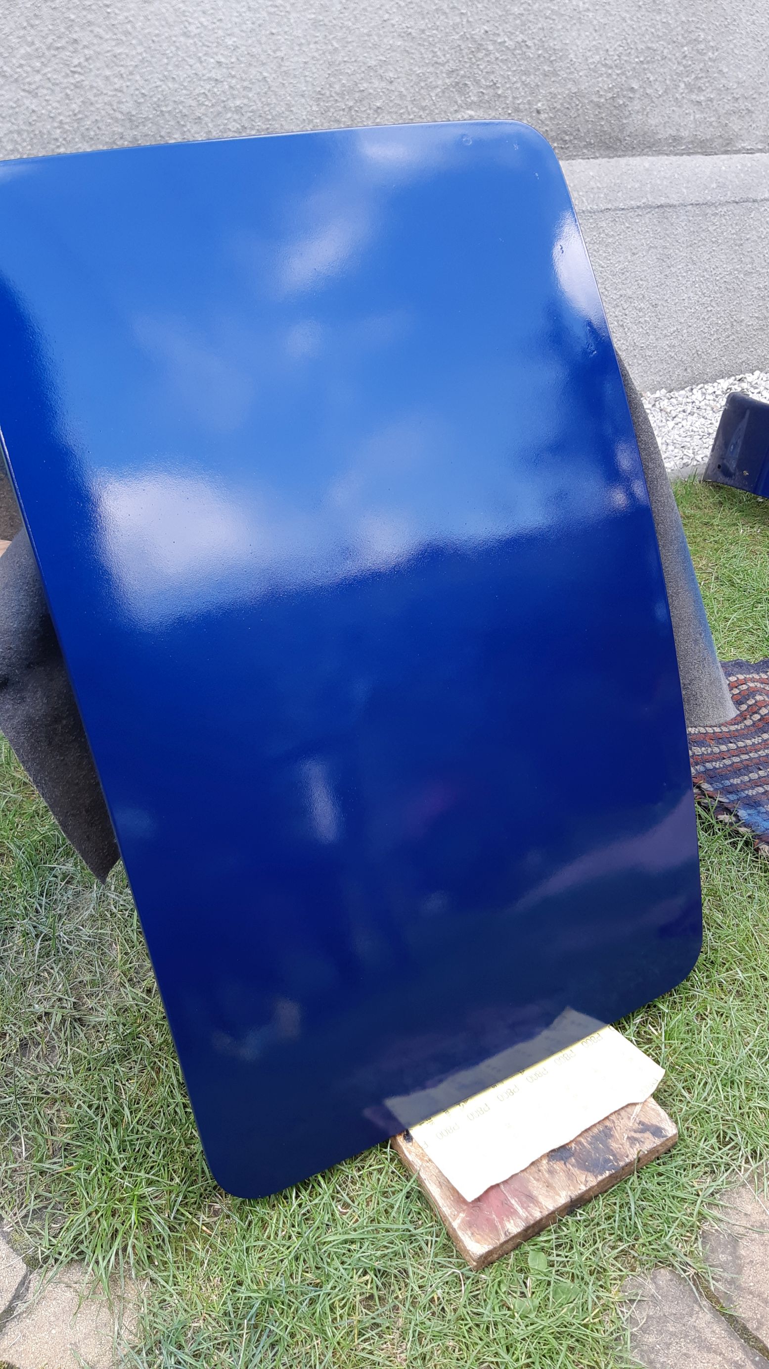

Ciągle do przodu niczym Krzynówek ;D

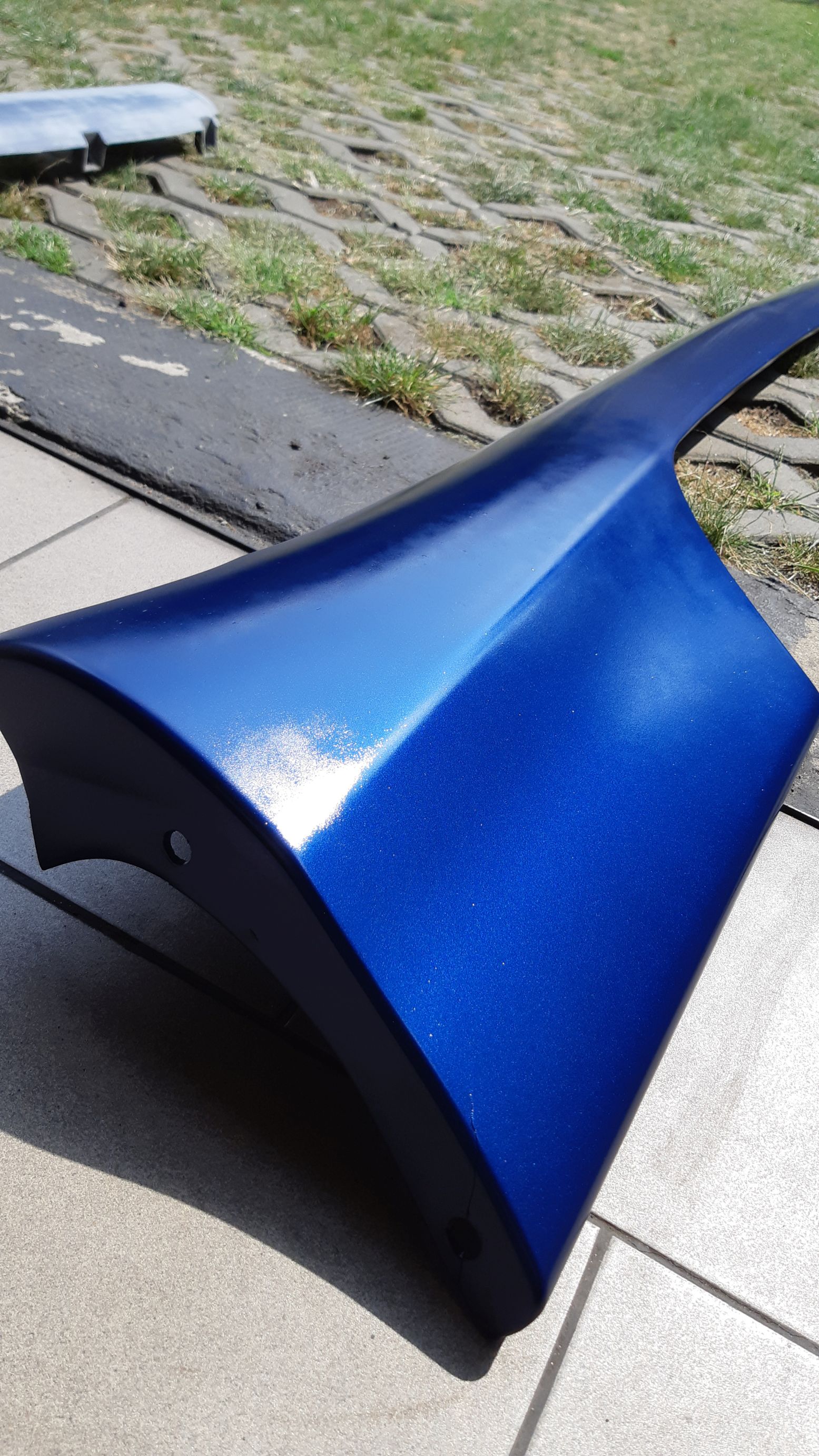

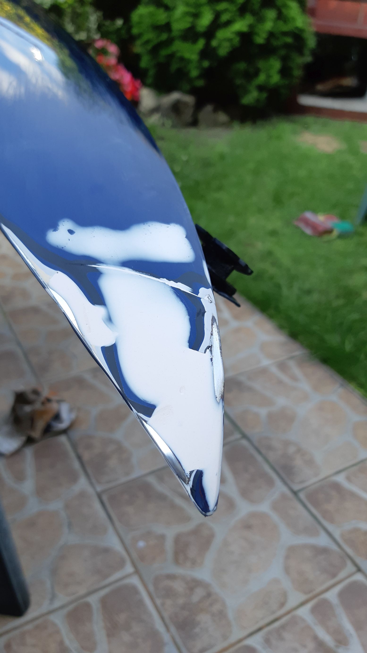

Listwy i błotnik jeszcze nie polerowane, tylko dach, jak na puszkę całkiem nieźle to wygląda

Szkoda, że lecisz na oklejke. Jak już się zawziąłeś to mogłeś szyby powycinać byłby lepszy efekt.
- Dziki Beduin
- Posty: 449
Re: Dziki Beduin
To prawda że gdybym wyciął szyby byłoby zapewne lepiej. Ale na to składa się kilka czynników.Benet pisze: 2018-08-17 22:24 Szkoda, że lecisz na oklejke. Jak już się zawziąłeś to mogłeś szyby powycinać byłby lepszy efekt.
Pierwszy podstawowy - to nie jest finalne malowanie, to jest tylko podratowanie, następny krok to malowanie już na finalny kolor całej budy z wycinaniem szyb itp
Drugi to taki że muszę kupić nową czołową szybę bo ta już nie wygląda, a bez sensu ją wycinać i z powrotem ją zakładać, nie mógłbym na to patrzeć ;D ( tutaj blokuje mnie fundusz w tym momencie )
Trzeci to taki, iż muszę wymienić tylną szybę klapy bo tez już uszczelka zaniemogła i nie ładnie wygląda, dzwoniłem do firmy niby super znającej się na szybach itp wycinanie i cudowanie co to nie oni, powiedziałem jakie auto to gość stwierdził że on się w tym aucie tego nie podejmie bo nie chce nic uszkodzić.
Więc wymiana szyby i malowanie budy przechodzi na przyszły rok jak fundusz pozwoli

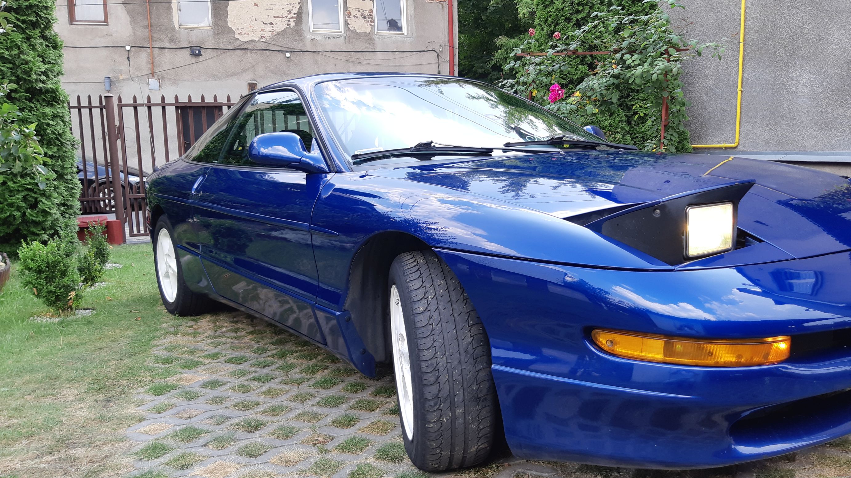

- Loganos69
- Posty: 243
Re: Dziki Beduin
Piękny lakier, świetny odcień

To fakt cieszy oko, ale utrzymać go w czystości to po prostu walka z wiatrakami ;D
Re: Dziki Beduin
Jak każdy ciemny lakierDziki Beduin pisze: 2018-08-29 09:41 To fakt cieszy oko, ale utrzymać go w czystości to po prostu walka z wiatrakami ;D
