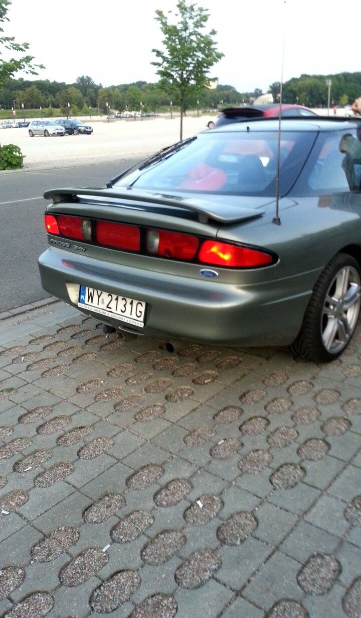

Też mam probasa w takim kolorze jak twój, i też mam ciemno srebrne felgi aktualnie, tak sobie rozmyślałem jak by je machnąć żeby się jakoś odróżniały kolorystycznie i tylko jasne sreberko wg mnie będzie najlepiej wyglądało przy tym kolorze karoserii :)
Re: sebatox
ja mam też taki kolor i jasno srebrne felgi (na zdjęciu troszkę brudne)

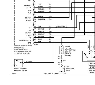

Przy okazji znaleziony urwany kabel który pałętał się przy prawym przegubie, najprawdopodobniej był on zamontowany gdzieś w okolicy lewej strony za kolektorem ssącym (patrząc od strony silnika) gdyż tam znalazłem miejsce na spinke wtyczki. Teraz zostało znaleźć resztę kabla i dowiedzieć się od czego on jest

Jaki kolor kabla, może popatrzę w schematy żeby pomóc.

Z tego co zauważyłem (Jestem teraz w pracy :) ) To czarne i na końcu się chyba schodził w niebieskawy i żółty(?) (Może był cały niebieski). Muszę to sprawdzić po pracy dokładnie
Ustawiłem miernik włączyłem auto i na zmiennym napięciu w zależności od obrotów było 0,6 - 2,2 V testowane do 3,5-4 tyś obrotów około.
Kabel ten jest centralnie zamontowany na kolektorze ssącym/ głowicy tam z tyłu po lewej stronie(Patrząc od strony silnika)
Wyżej są dwa zdjęcia ukazujące ten przewód
z góry dzięki za pomoc :)

Jeśli to BLU/YEL to nic tam takiego w okolicy nie ma- ja nie zauważyłem nic na schematach.
Jedyny podchodzący BLU/YEL to TFT transaxe fluid temperature sensor, ale jest w automacie więc odpada i okolica też nie bardzo ta.
Do tego to kabel z napięciem ale takim dosyć dziwnym jak na napięcie wykonawcze. Jakiś czujnikowy?
Sprawdź dobrze kolor bo bez tego to średnio da się dojść co to.

Najprawdopodobniej jest to od pompy wspomagania tak jak napisali koledzy/koleżanki w innym temacie.
Tylko nie mogę znaleźć reszty tego kabla :(

Hmm, łatwo sprawdzić czy to jest przewód od wspomagania. Podczas postoju ruszaj kierownicą, obroty się powinny podnieść.

Na 95% jest to od wspomagania bo czasami jak chce ruszyć na skręconych kołach to musze więcej dodać gazu bo czuje jak gaśnie :)
Mógłby ktoś sprawdzić gdzie idzie dalej ten kabelek bym mógł wiedzieć gdzie go szukać?

Tak jak widać, schemat teoretycznie od rocznika 96-97. Kabel idzie do kompa.
