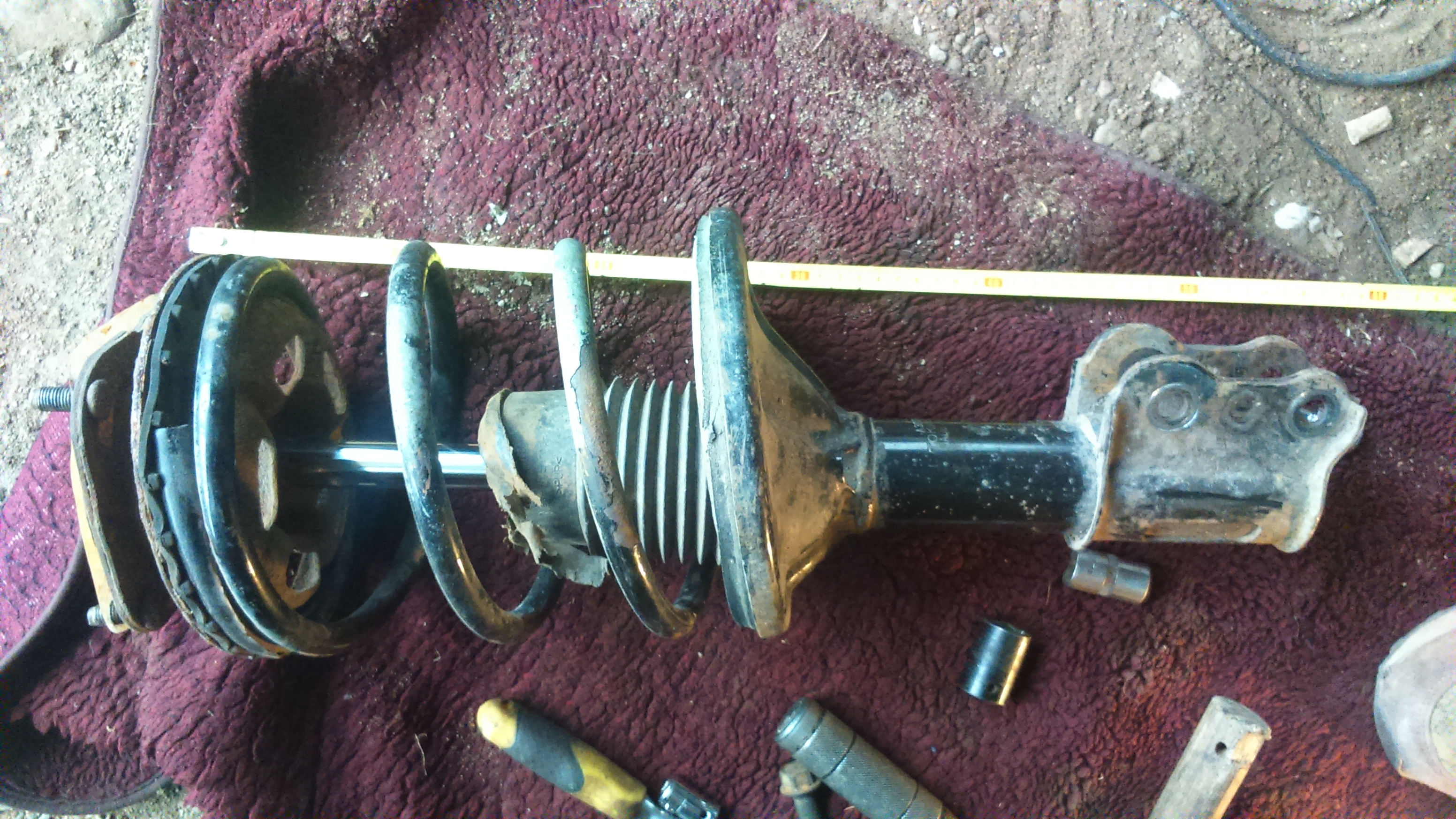

Miło mi jak się śmiejecie no ale tak wygląda mój amortyzator

MechanikCzasu pisze:Miło mi jak się śmiejecie no ale tak wygląda mój amortyzator
A mi tam się podoba, że mimo wesołej atmosfery na Twoim profilu nie poddajesz się i brniesz do przodu. Działaj dalej, z czasem się ogarniesz.
Re: MechanikCzasu
Jak dla mnie to sprężyna u góry dziwnie siedzi. Masz schemat amorka

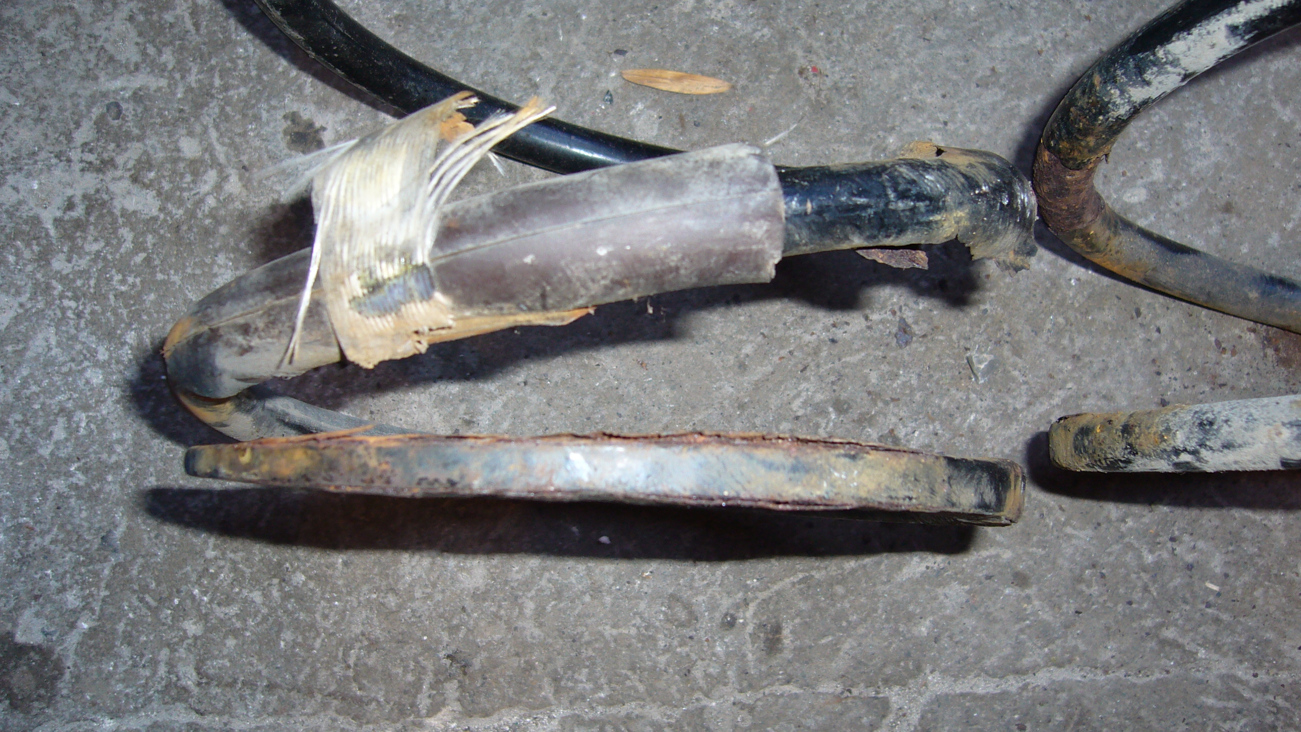

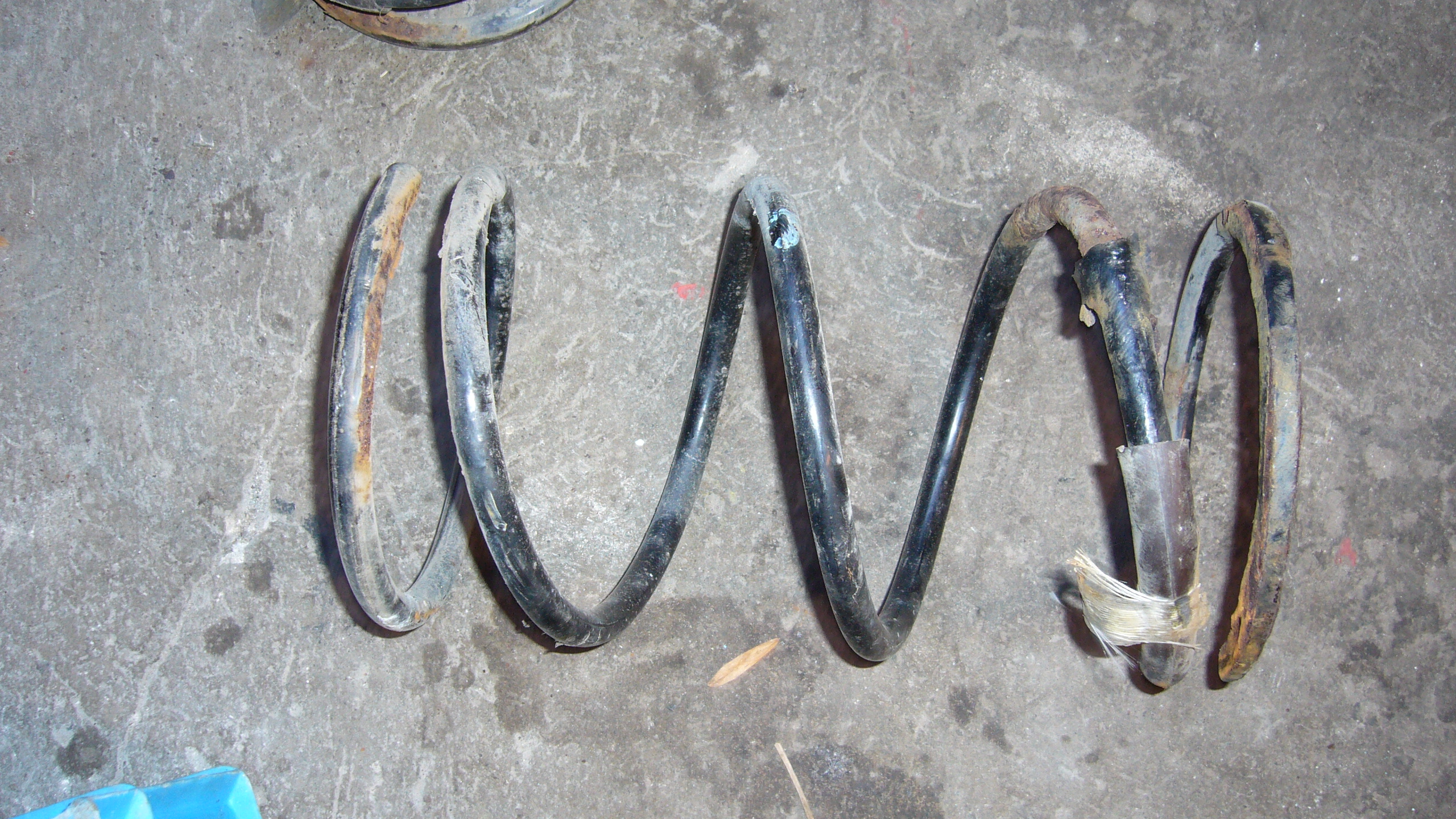

Re: MechanikCzasu
Masz złe sprężyny, powinny być ścięte na końcach praktycznie na płasko,
Mogę ci dzisiaj zrobić fotkę samej sprężyny, bo mam zdjęte.

Re: MechanikCzasu
Post autor: duracell »
infernoblade pisze:Masz złe sprężyny, powinny być ścięte na końcach praktycznie na płasko,
Owszem. Dlatego górny dekielek nie ma uskoku tak jak dolny.
Chyba że kolega założył odwrotnie sprężynę, dokładnie nie widać...
Re: MechanikCzasu
duracell pisze:
Może i tak być podsyłam zdjęcia samych sprężyn, płaskie powinny być na górze!

Czyli muszę odwrócić sprężyny i będzie dobrze? A świętym mam do dołu

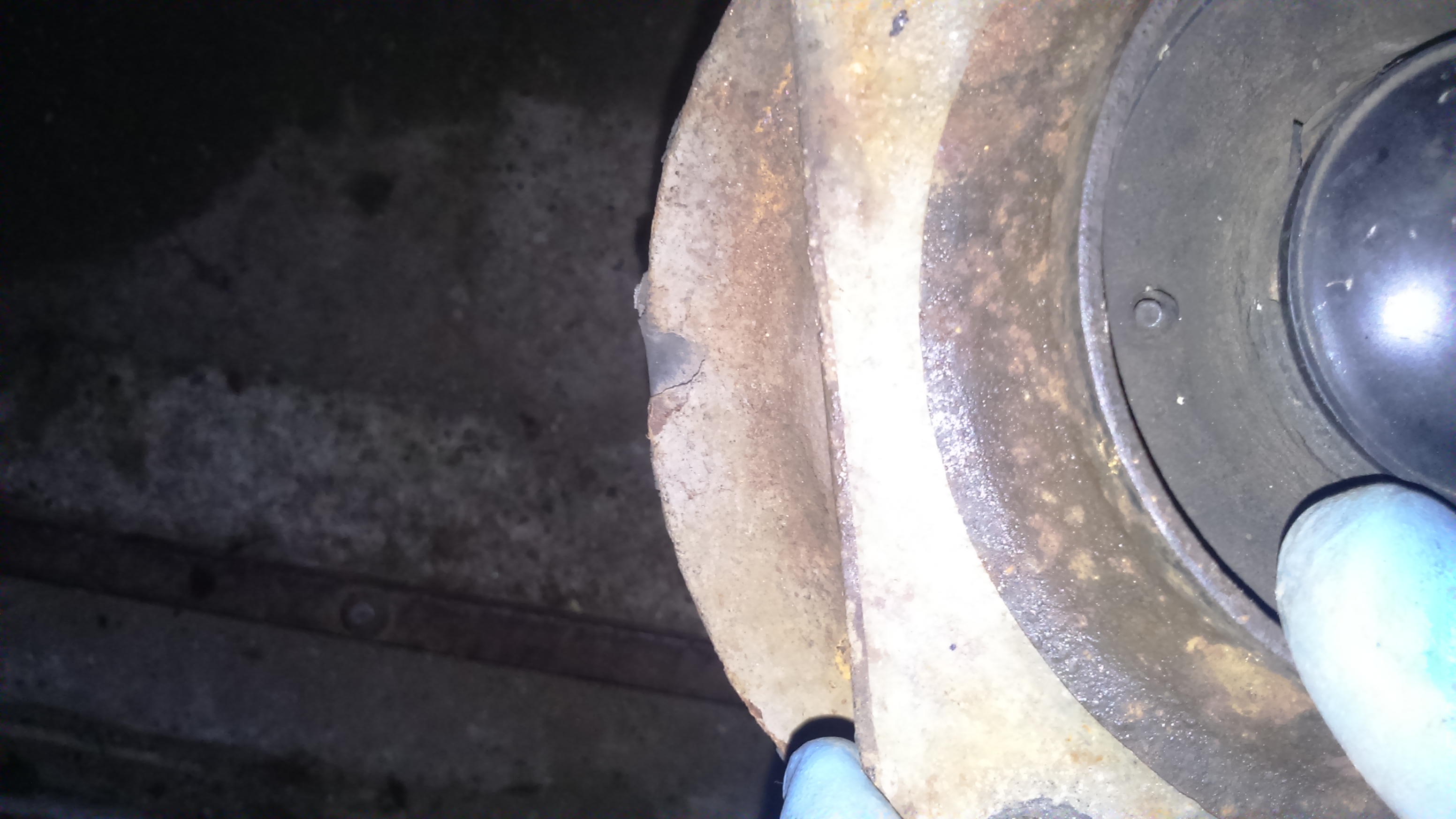

A te wiecie gdzie powinno być? Górne mocowanie.

MechanikCzasu pisze:A te wiecie gdzie powinno być? Górne mocowanie.
Normalnie w kielich przykręcone do budy. Rozwiń o co ci chodzi?

-- oryginalny post 2016-04-12 20:33 --
cuba27 pisze:Jak dla mnie to sprężyna u góry dziwnie siedzi. Masz schemat amorka
Chodzi mi o element nr 5 z tego co wiem jest on z 2 stron różny z jeden dłuższy z drugiej krótszy... Jak patrzy się na niego z góry to tak jest i teraz która strona ma być? Tzn nie wiem jak to wytłumaczyć. Patrzę na amortyzator z góry i z przodu mam łapę do mocowania a ten element nr 5 gdzie jak ustawić? Względem tej łapy?
-- dodano 2016-04-12 20:34 --
Ma różne długości od środka swojego :)

Jak założysz dobrze sprężynę na dolny kielich to górnego nie da się źle założyć.

Ale ten góry kielich nie ma żadnego zabezpieczenia
Czyli będzie wszystko ładnie pasować nie trzeba będzie nic naciągnąć żeby pasowało :)
Posty: 1031
Rejestracja: 2012-01-25 20:30
Lokalizacja: Kraków, Gorlice
Re: MechanikCzasu
Post autor: wuka »
MechanikCzasu pisze:Ale ten góry kielich nie ma żadnego zabezpieczenia
:1111_ok:
Oczywiście sprężynę będziesz musiał odrobinę ścisnąć, ale będzie dobrze pasowała.
