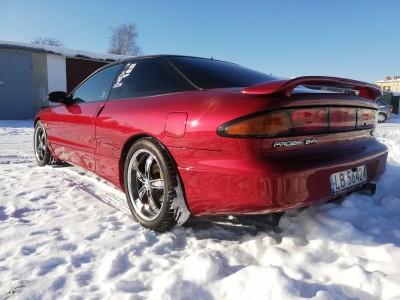

Ta naklejka z tyłu z motocyklami... szpeci tylko auto

Jestem motocyklistą i mi się podobna tył auta z tą naklejką, a jak komuś się nie podoba to ma do tego prawo i na pewno nie będę zrywał bo komuś się nie podoba :)

Mi też się nie podoba taka naklejeczka, i choć od 20lat pomykam na dwóch kółkach, to na żadnym moim samochodzie takowej nie nakleiłem :P Moi znajomi motocykliści też tego nie naklejają. Nie każdy motocyklista musi na siłę naklejać takie ustrojstwo aby z daleka wszyscy wiedzieli, że gościu śmiga na motórze :P Ale jeśli ty czujesz taką potrzebę posiadania zółtej ... wlepy, twoja wola :D

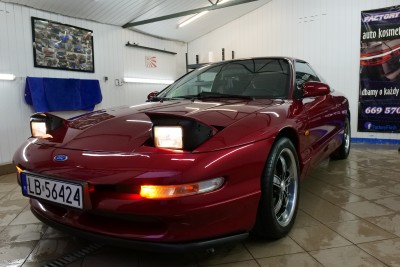

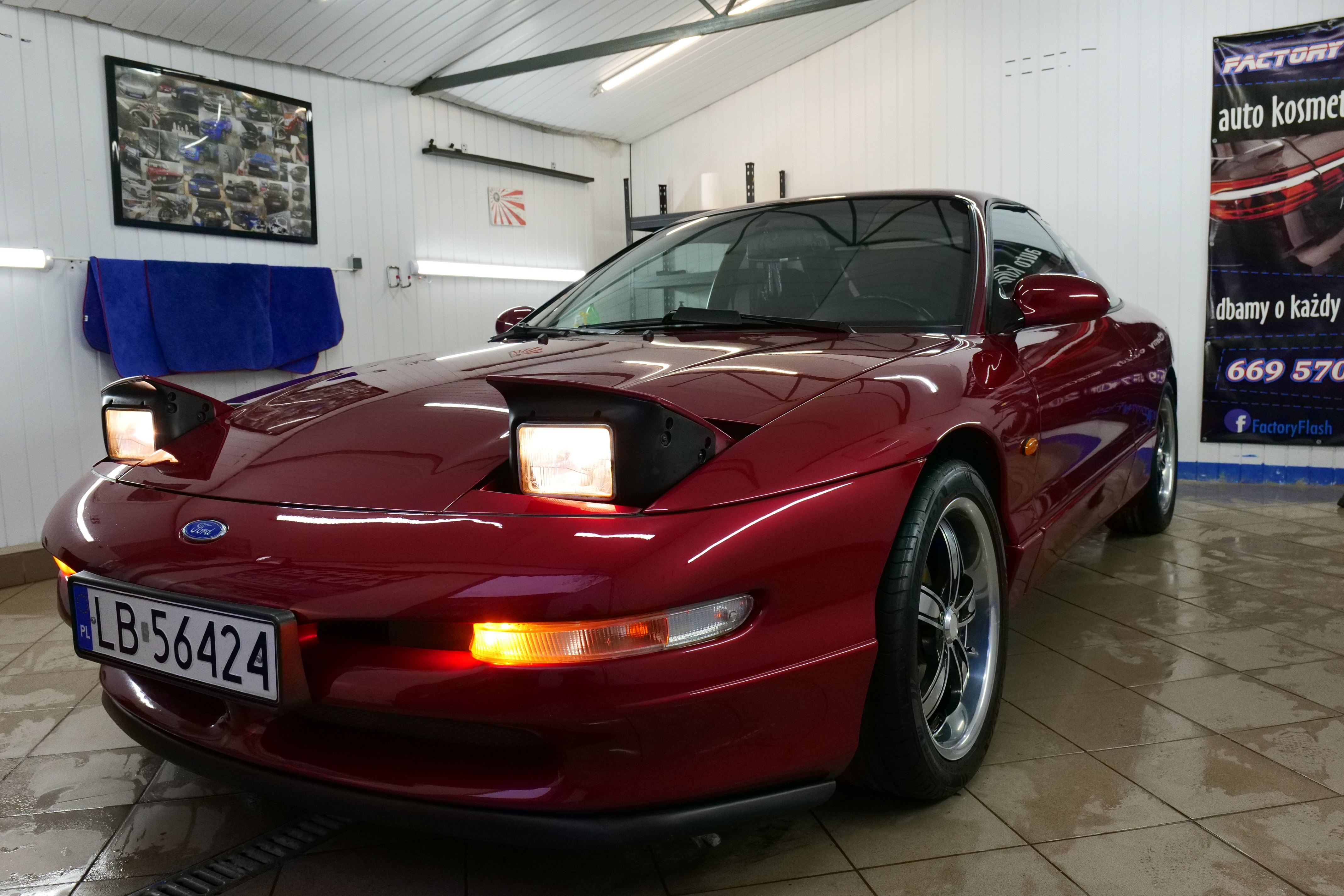

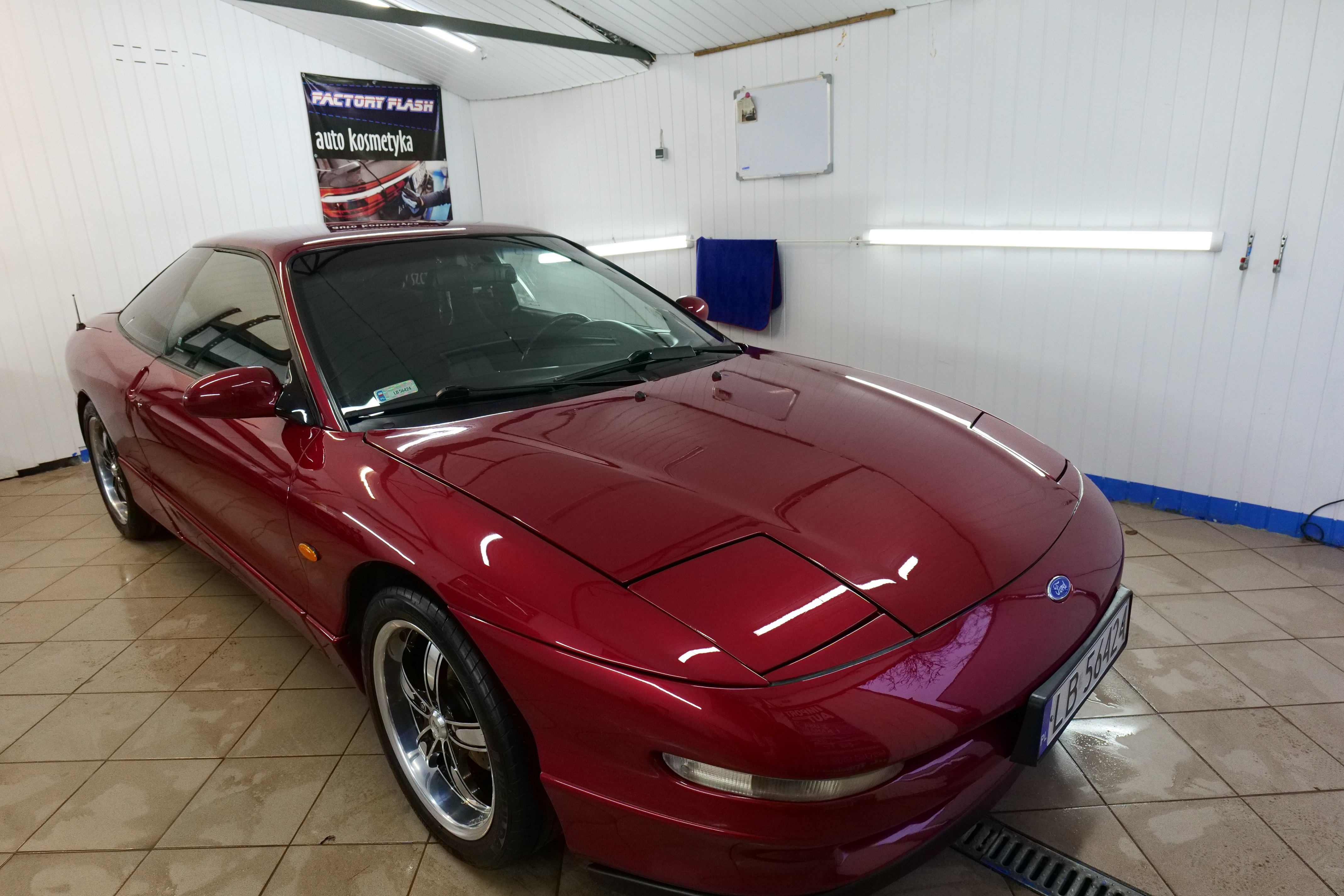

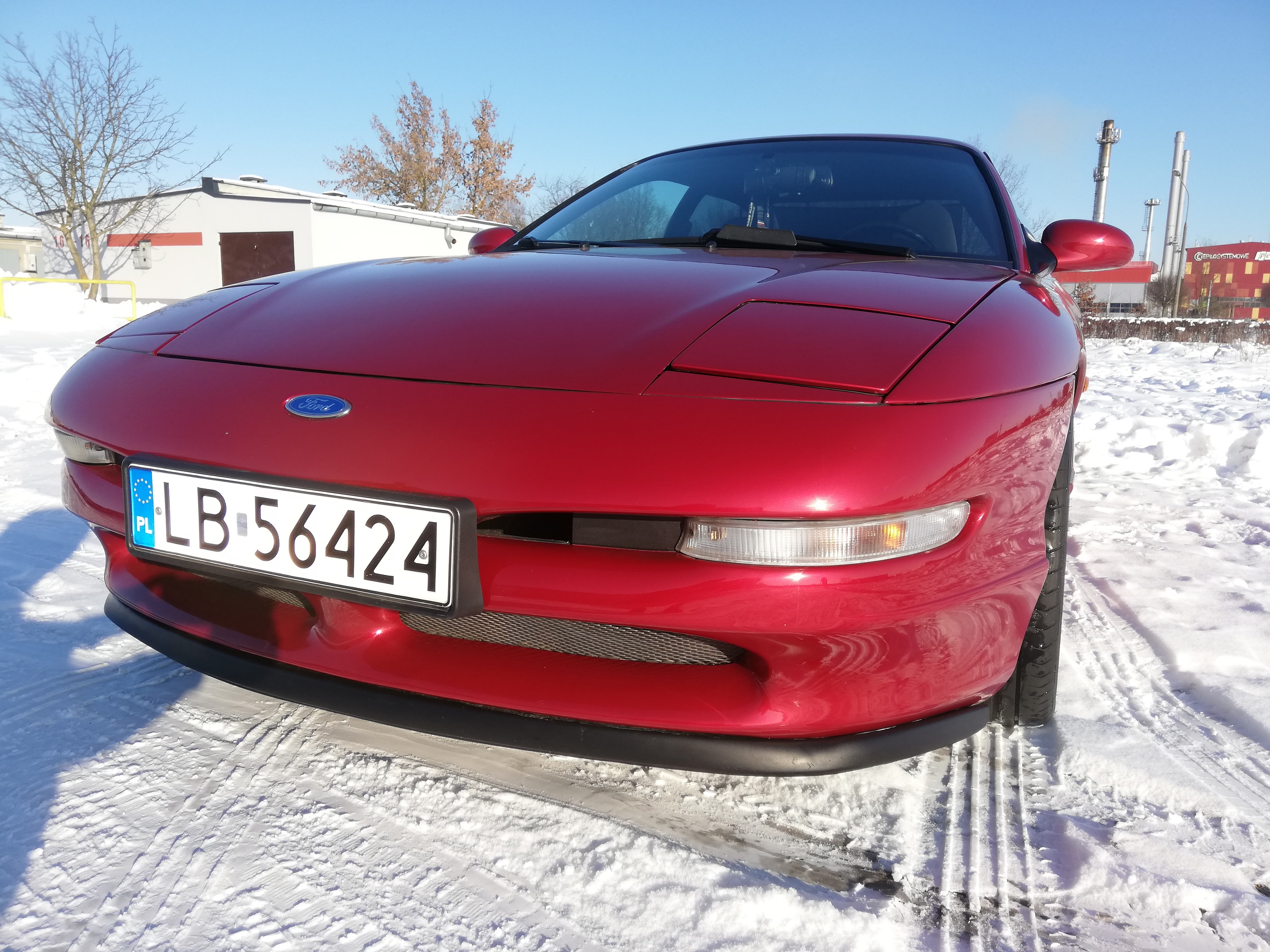

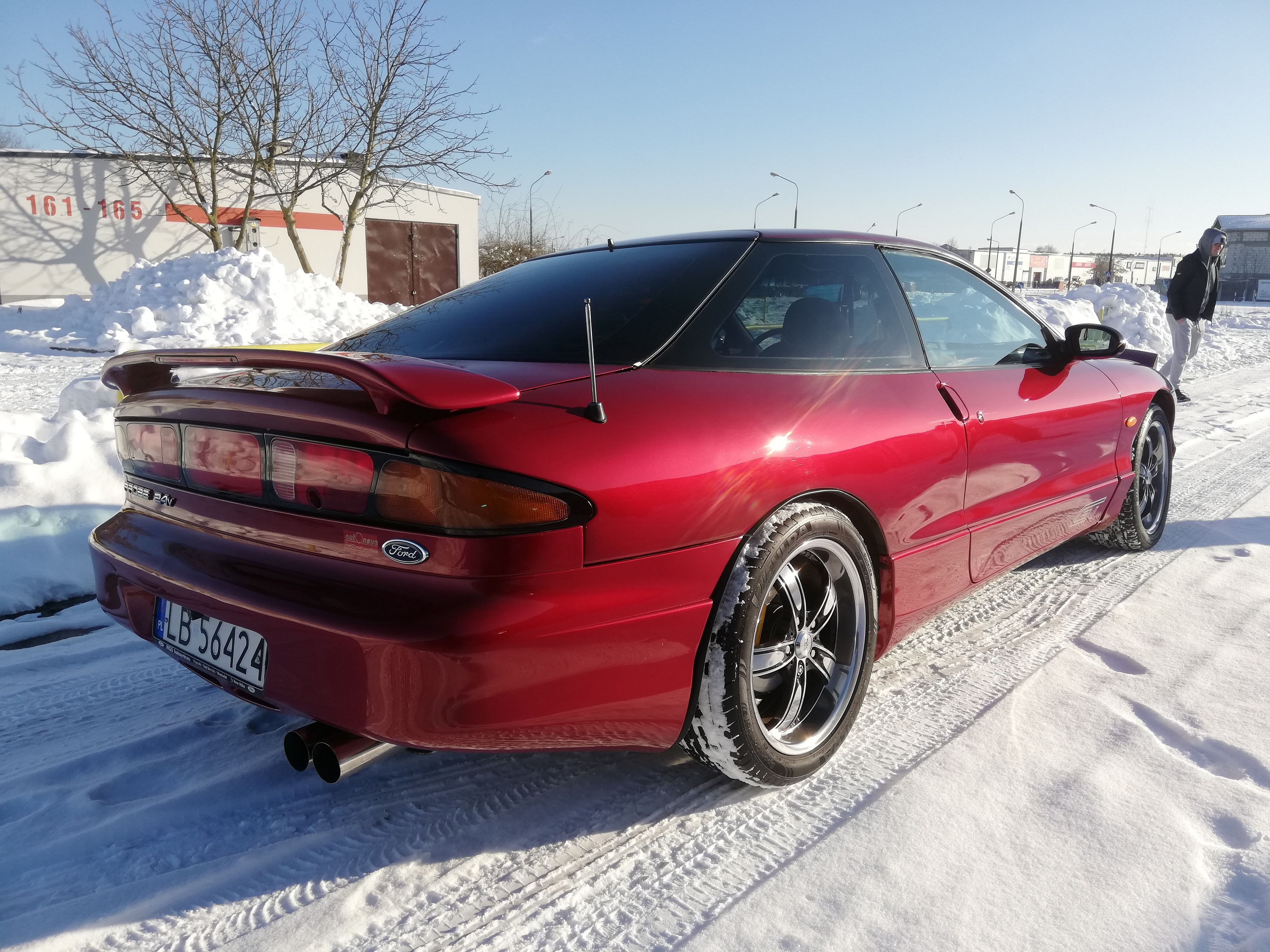

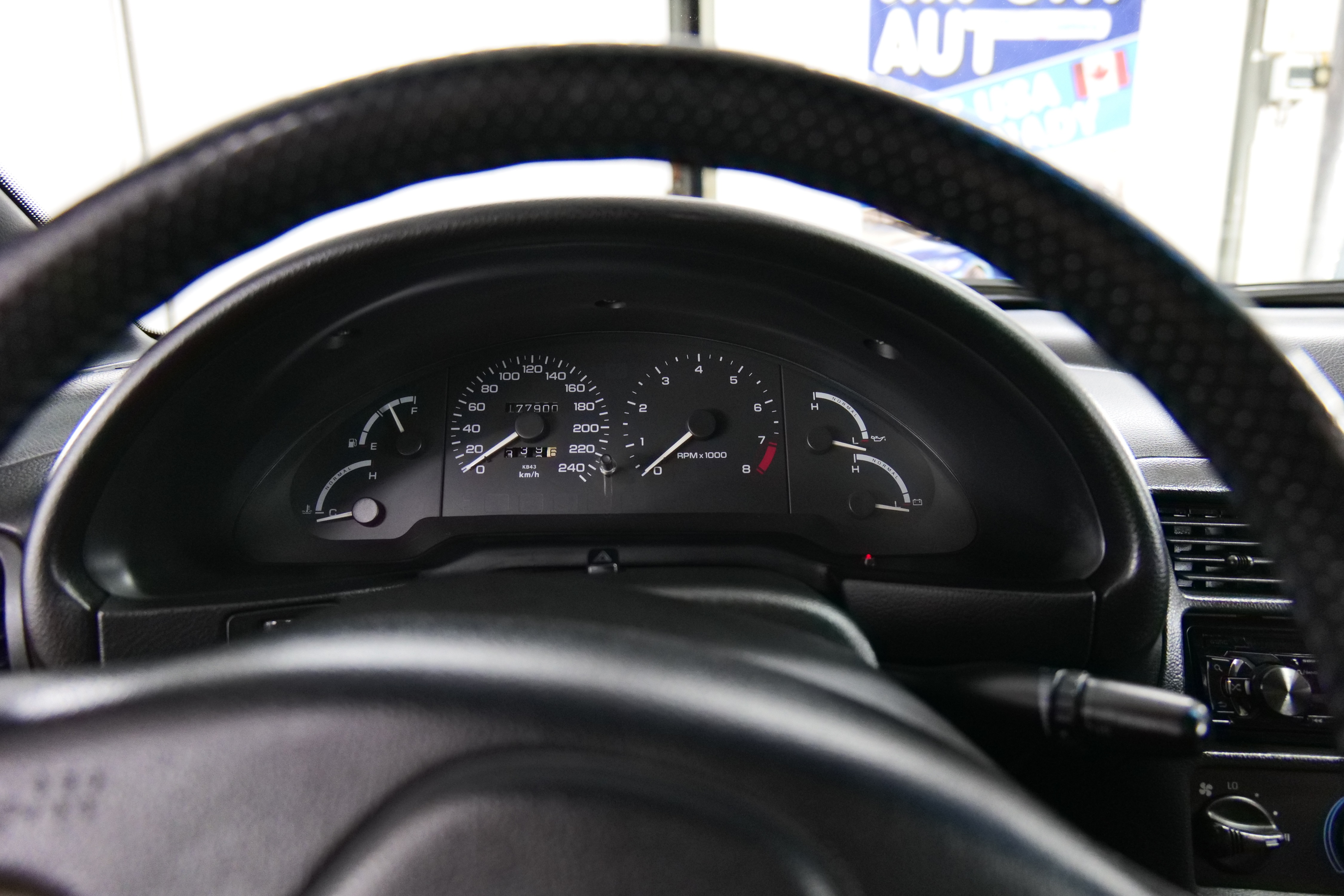

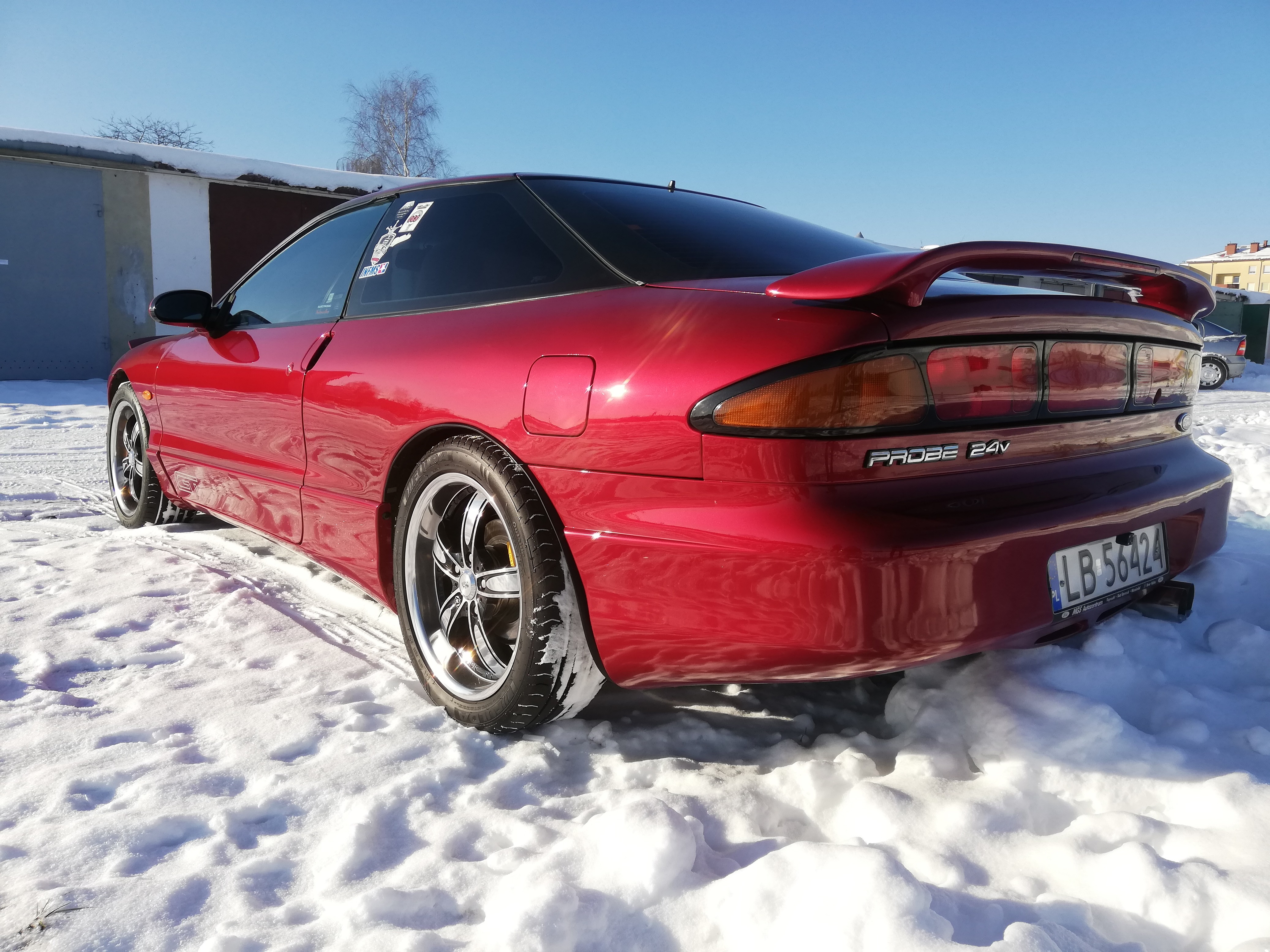

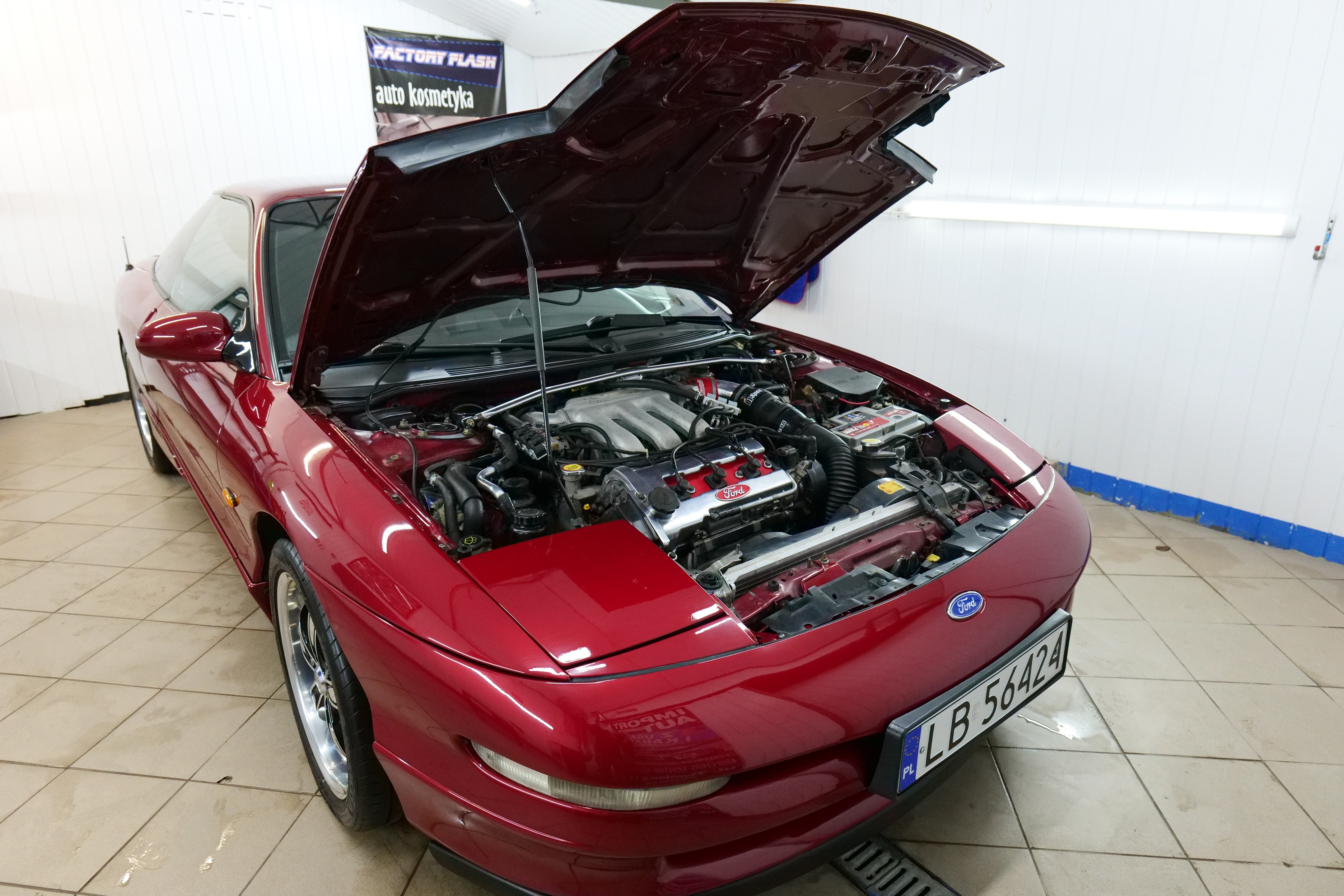

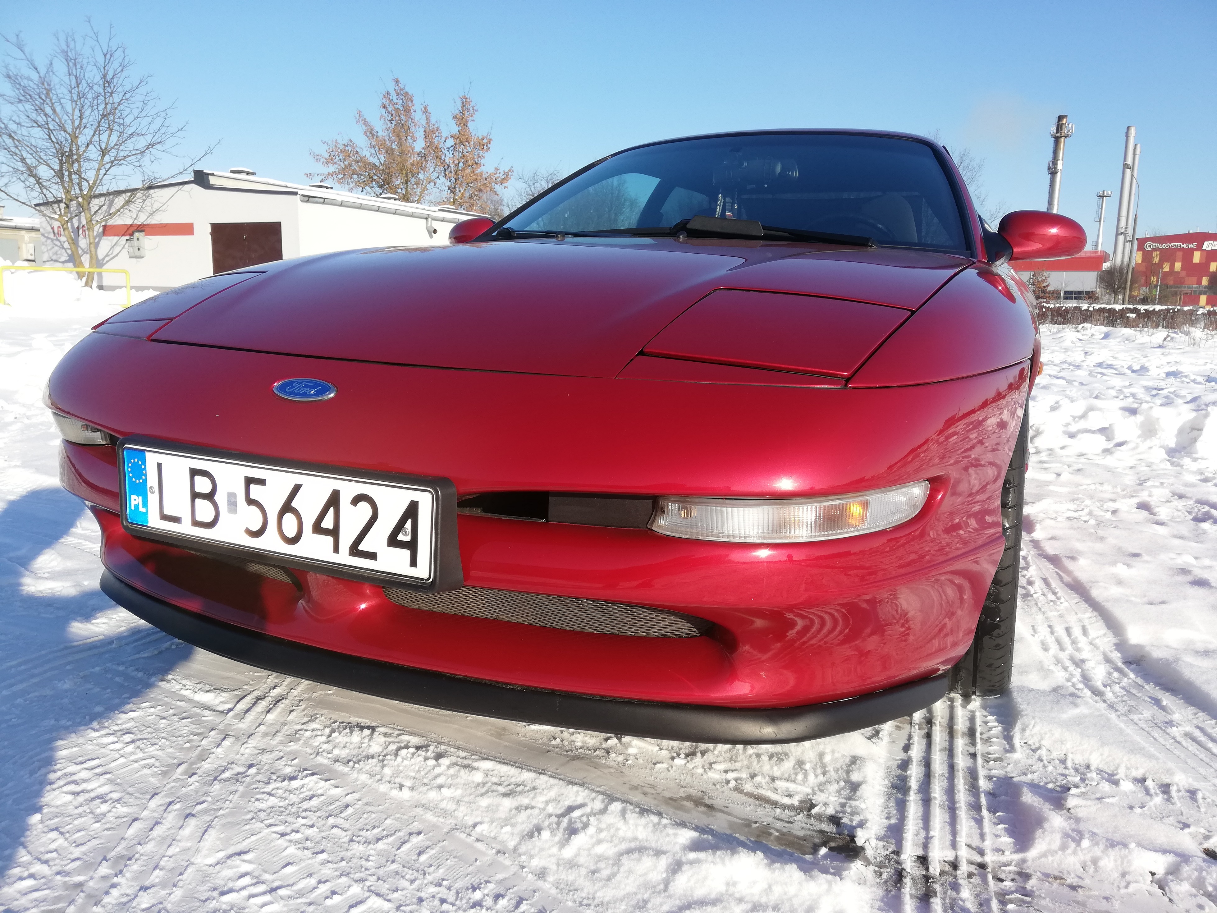

Witam po dłuższej przerwie, czas zaktualizować fotki i opis. W ostatnim czasie ford przeszedł przez dobre spa :D
Aktualny przebieg 177950km

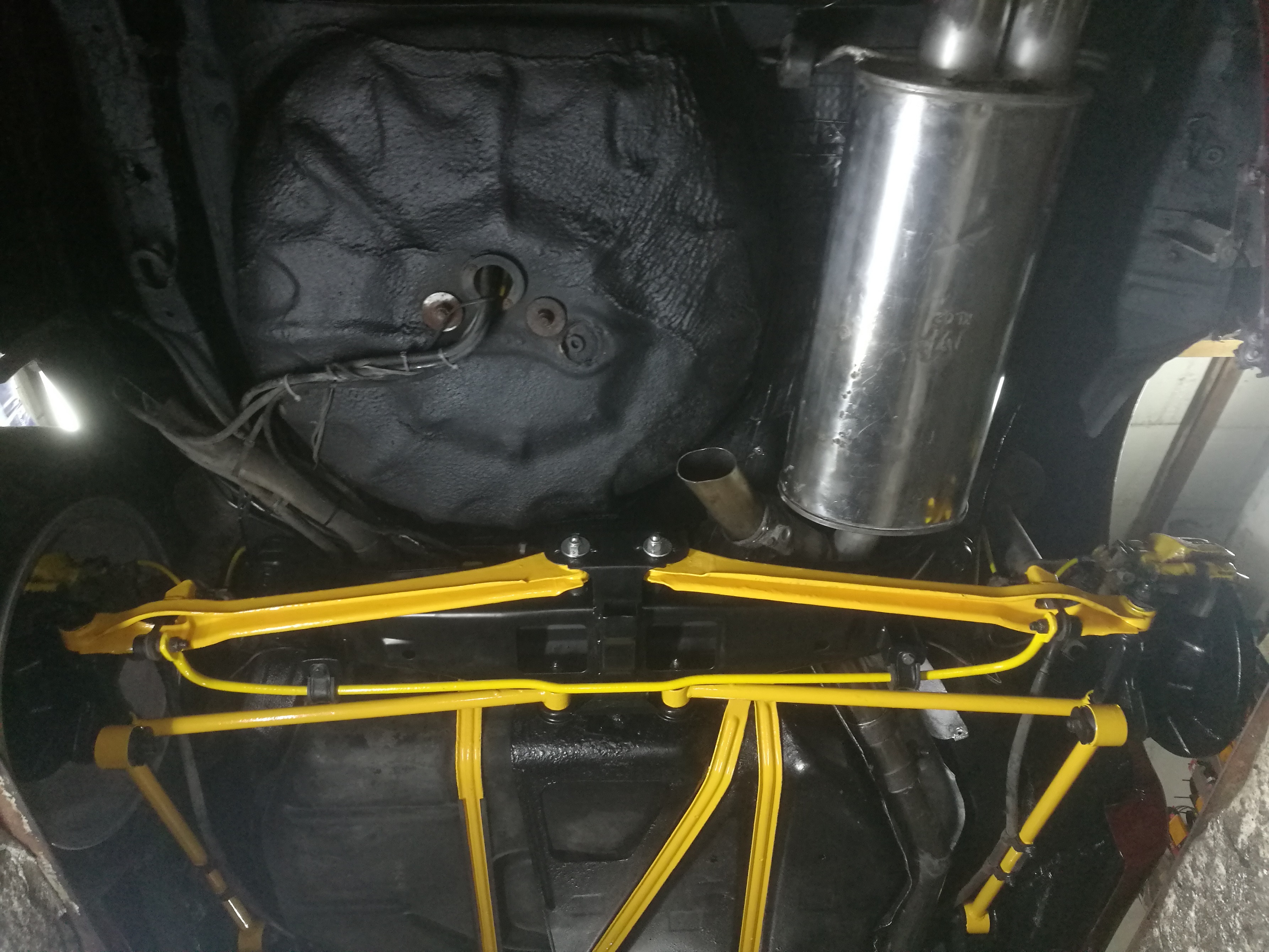

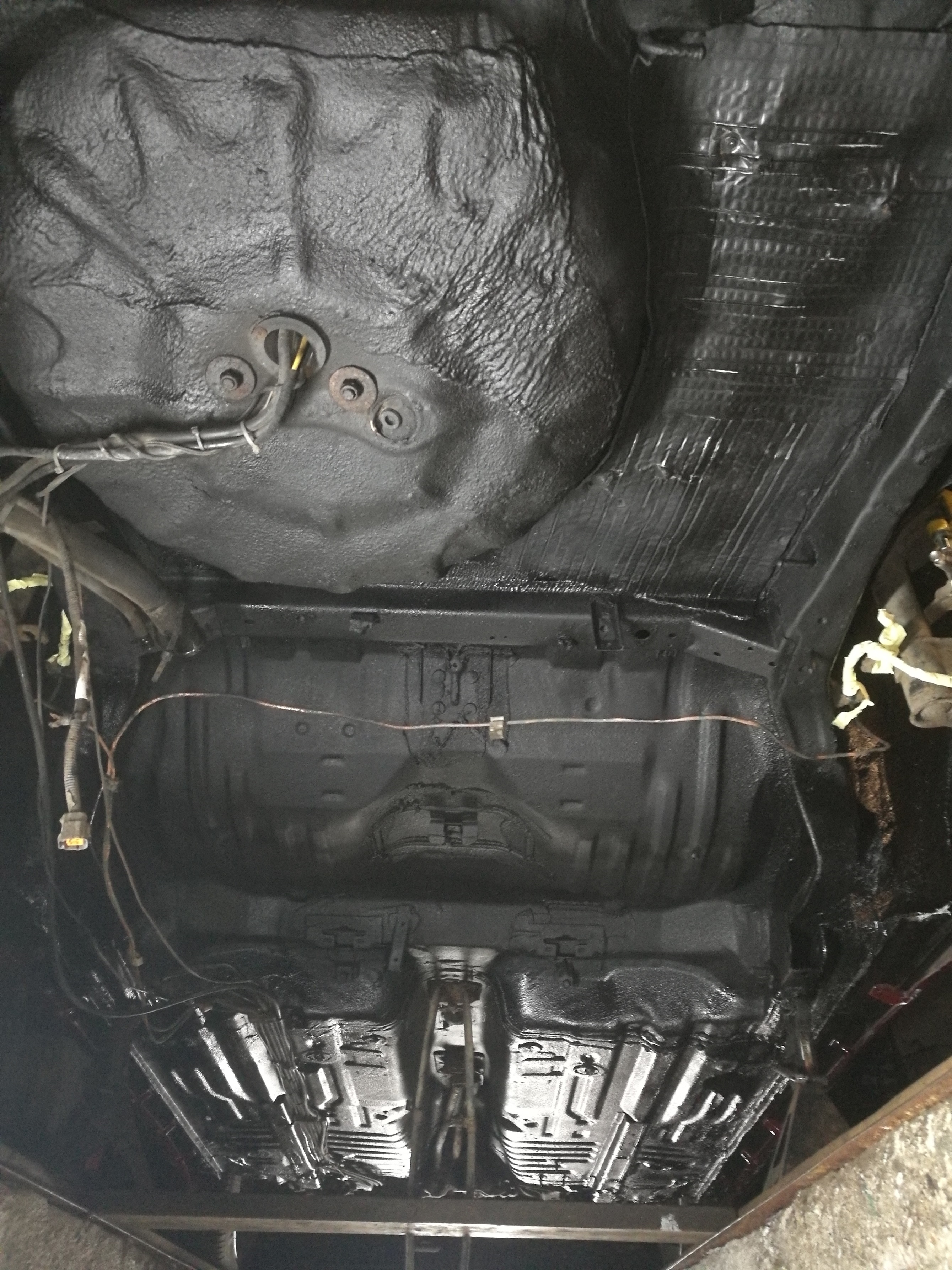

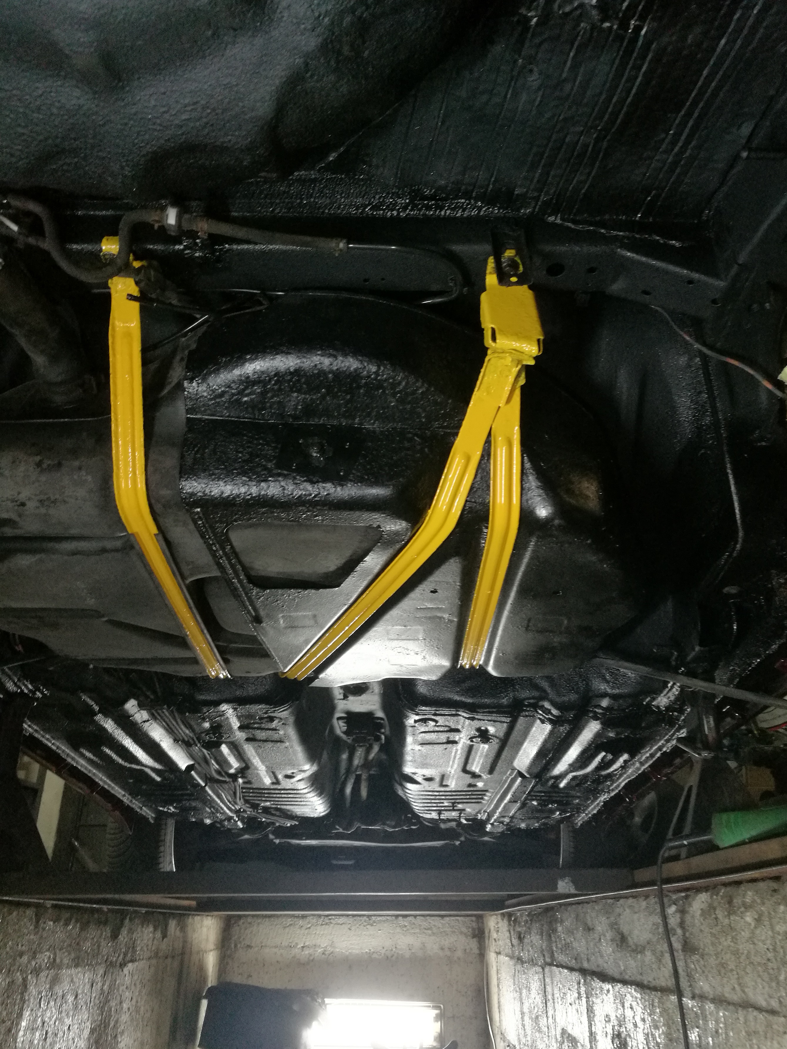

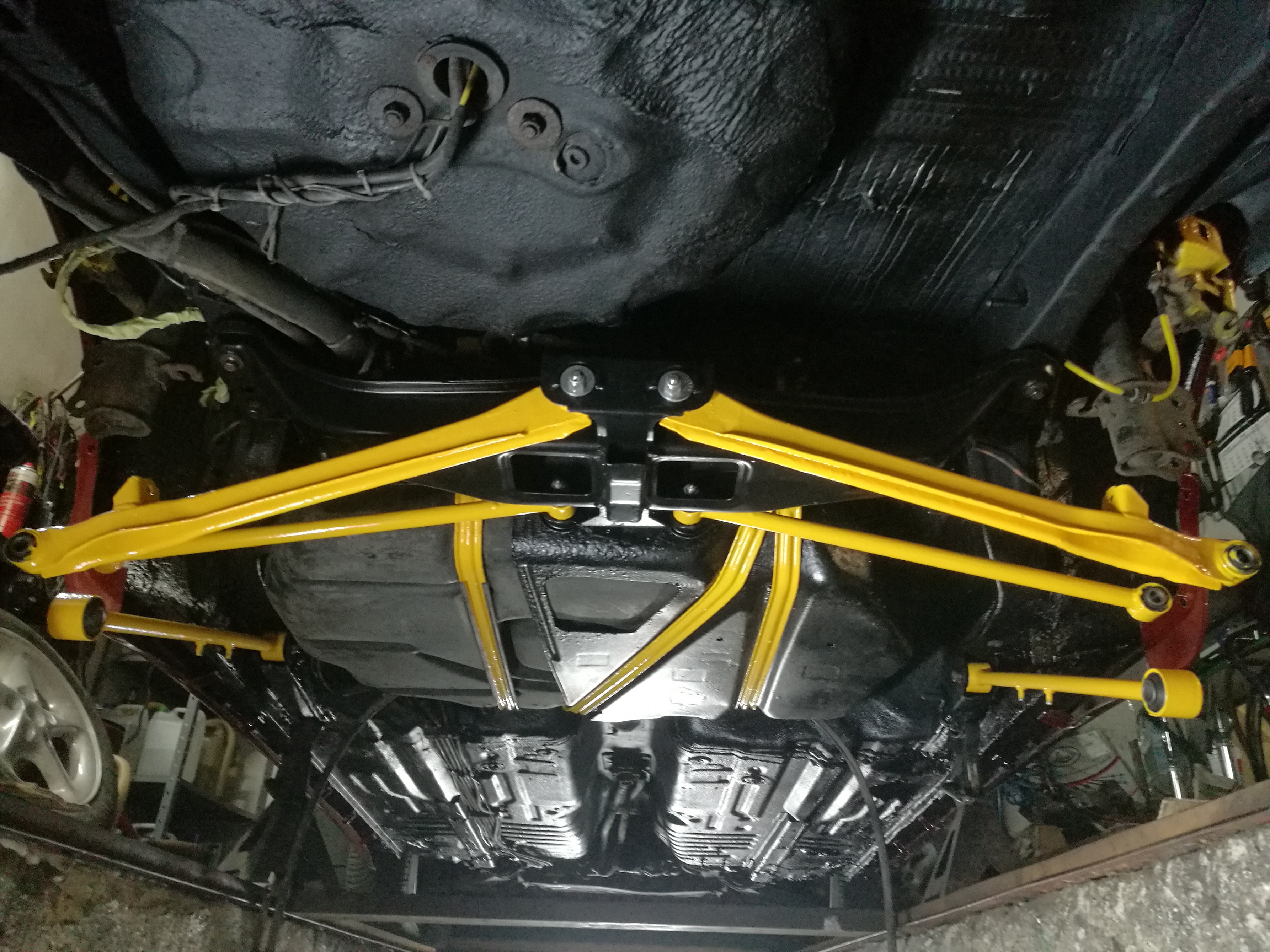

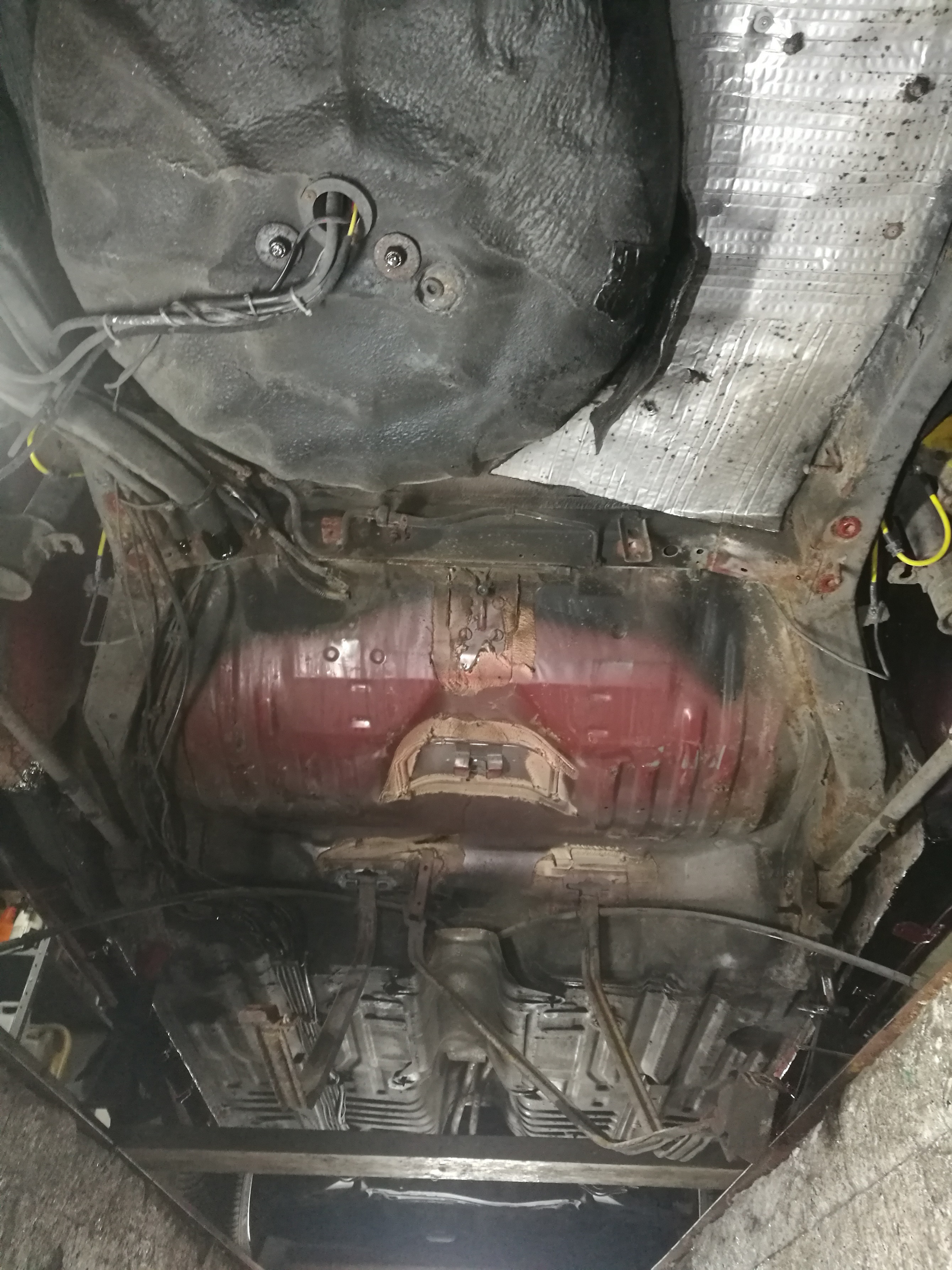

Pełna konserwacja podwozia i nadkoli z demontażem zawieszenia, zbiornika i wydechu. Konserwacja profili zamkniętych.
Eliminacja ognisk korozji, odświeżony lakier, 3 etapowa korekta lakieru oraz powłoka 6 miesięczna FX Portect.

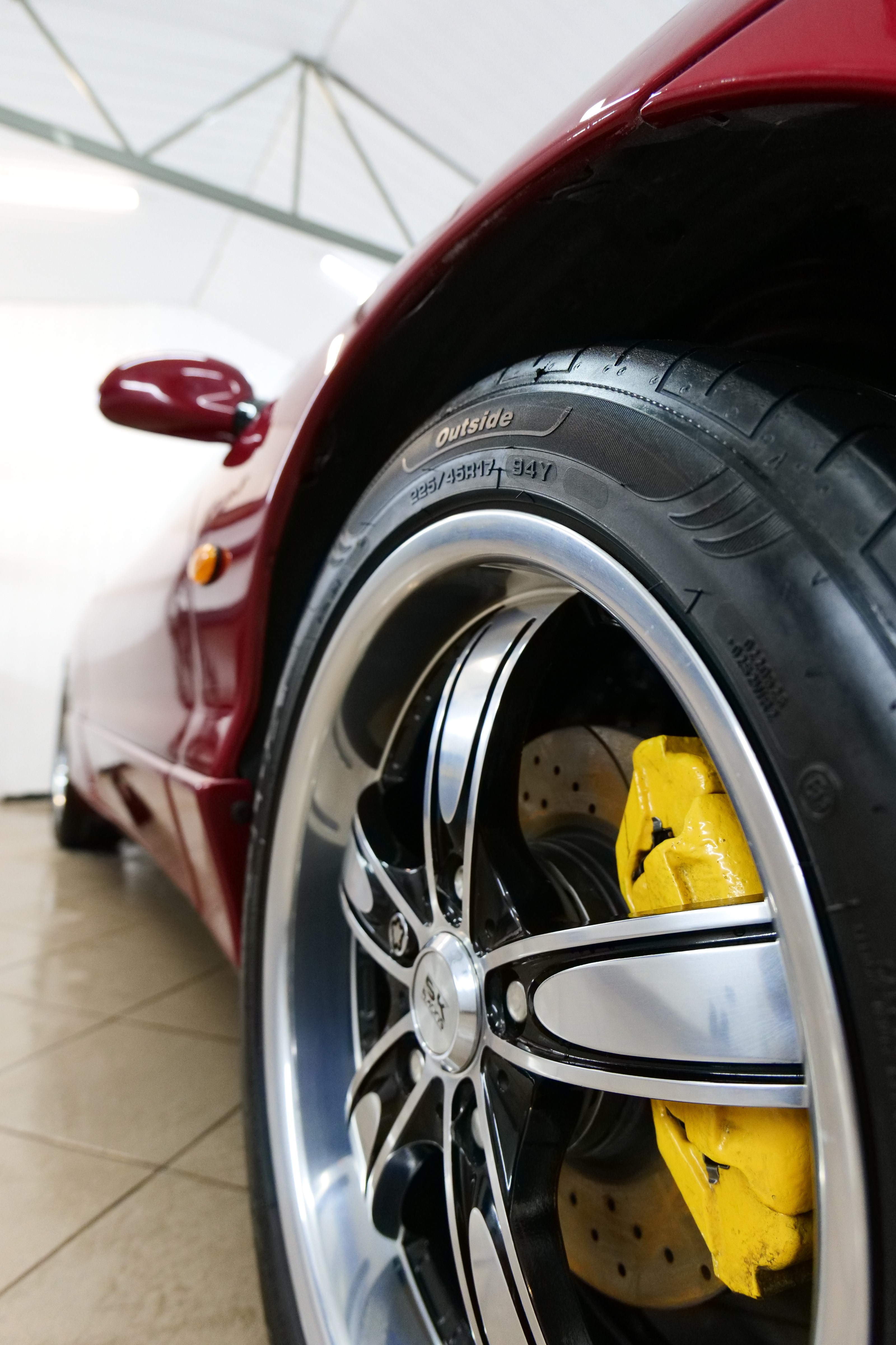

Sprężyny obniżające Vogtland, nowe osłony amortyzatorów, tylne wahacze nowe pomalowane w kolor jak i mocowania zbiornika, nowe śruby geometrii, sanki tył oraz "zwrotnice" proszkowo pomalowane.
Nowe tarcze i klocki przód, komplet przewodów hamulcowych stalowy oplot (mega poprawa na reakcje pedału), nowe klocki tył.

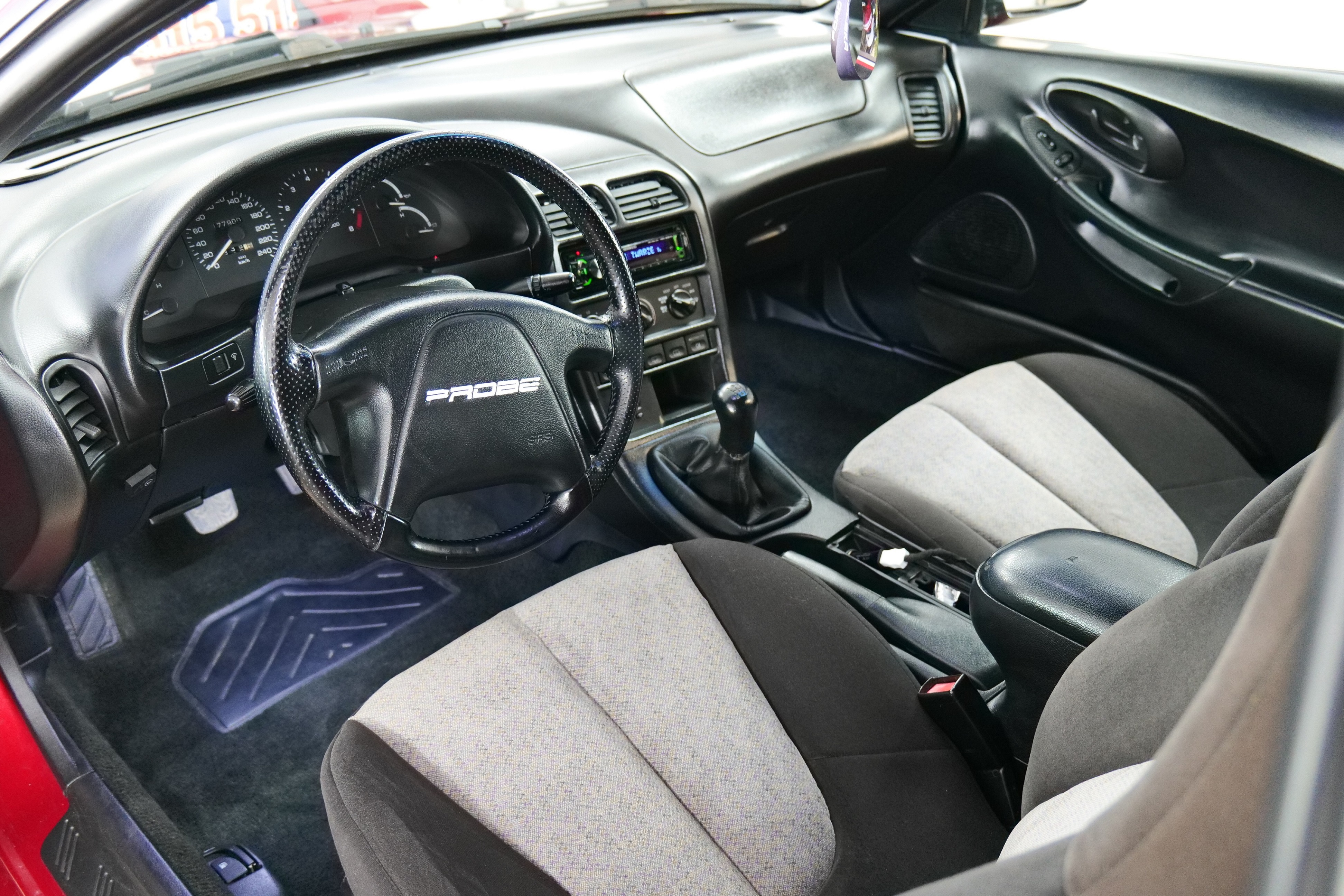

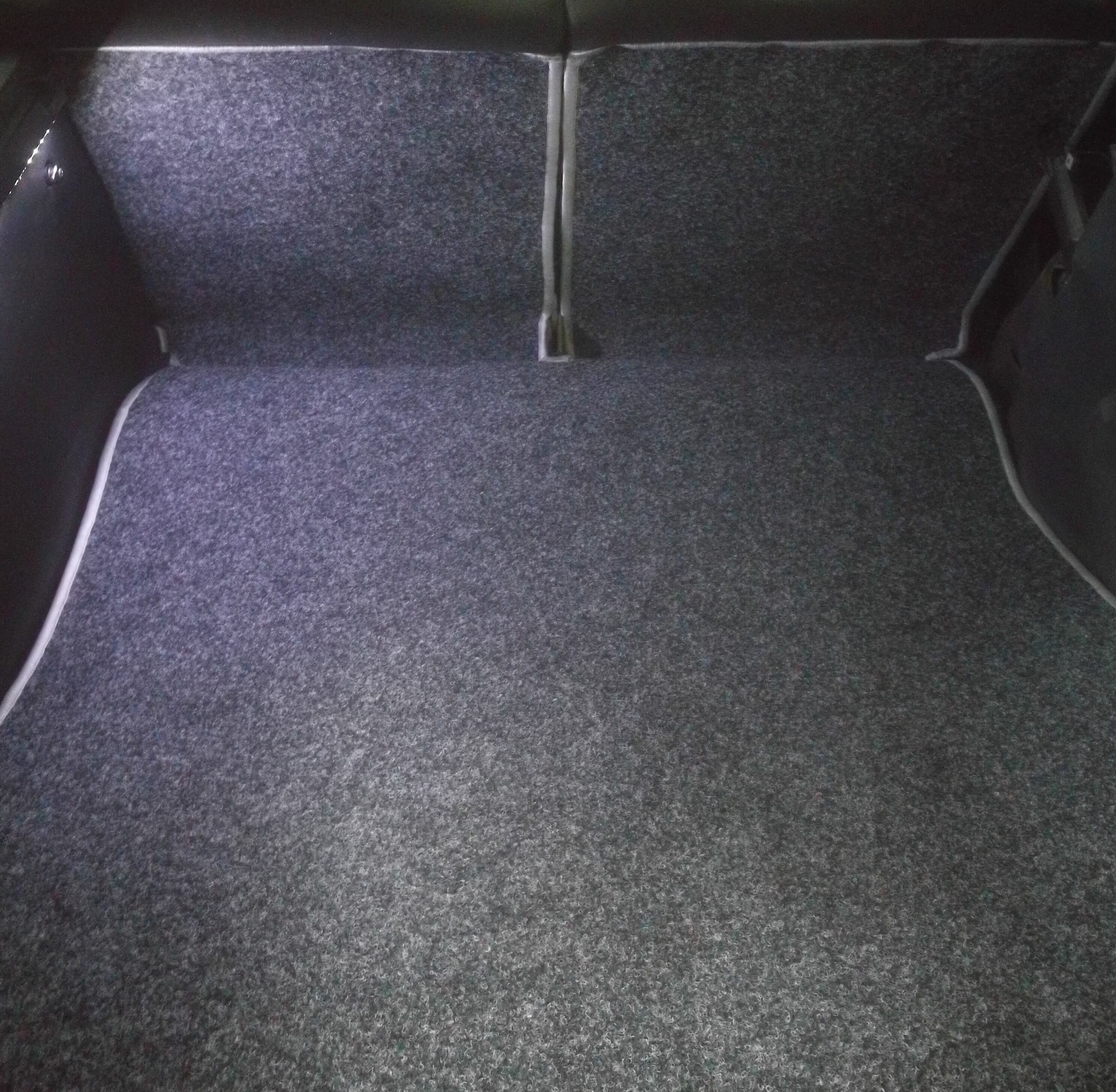

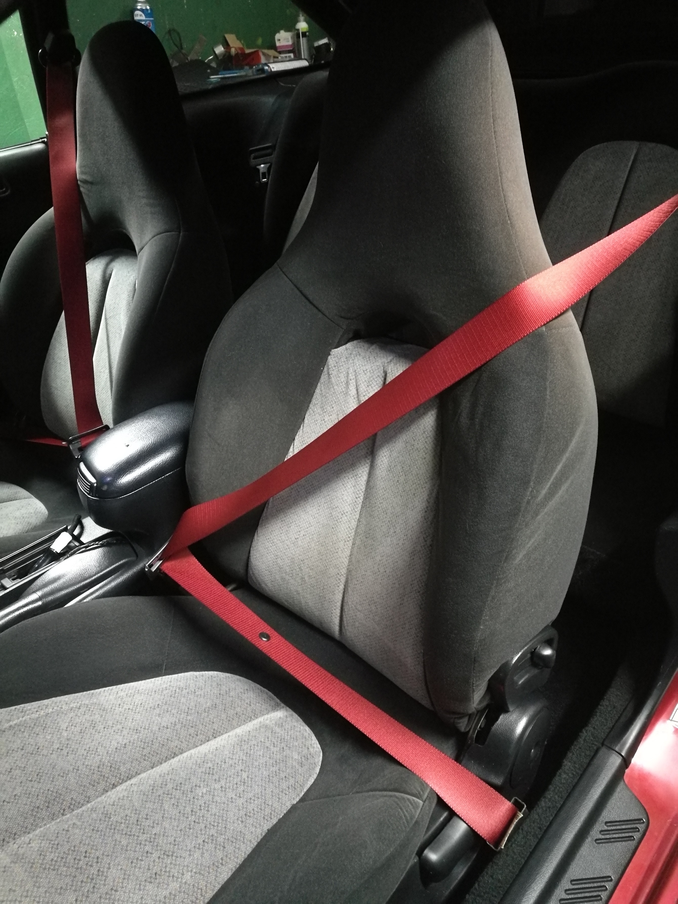

Wnętrze: pełne pranie środka z zabezpieczeniem tapicerki, oczyszczenie wszystkich plastików. Taśmy pasów bezpieczeństwa w kolor nadwozia, wygłuszenie bagażnika oraz nowa wykładzina.
Przepustnica wydechu sterowana elektrycznie własnego autorstwa.

Dobra i kulturalna robota 👍

Konkretna robota. Prezentuje się super :1111_ok:

Świetna robota :) a nową wykładzinę skąd wziąleś?

Świetnie to wygląda, i pod maską porządeczek. Pasowałoby jeszcze pas przedni ogarnąć, bo trochę matowy i rzuca się w oczy przy blasku całości ;)

Wykładzina wzięta ze sklepu z dywanami, wycięta z oryginału i obszyta w koło, wygląda lepiej niż oryginał :)
Z tym pasem to masz racje @lucas, dopiero przy końcowym ogarnięciu auta pomyślałem że mogłem pójść jeszcze krok dalej i ogarnąć też komorę silnika, ale z czasem nie jest to wykluczone :D

A z tymi wprasowanymi elementami co zrobiłeś?

Myślałem że będę wszywał ale okazało się, że ładnie się układa, więc zostawiłem tak. Jest grubsza i sztywniejsza niż fabryczna, lepiej odkurzać zdecydowanie.

Cieszę się, a koszt coś lekko ponad 100zł materiał z wycięciem i obszyciem, więc myślę że warto :)
