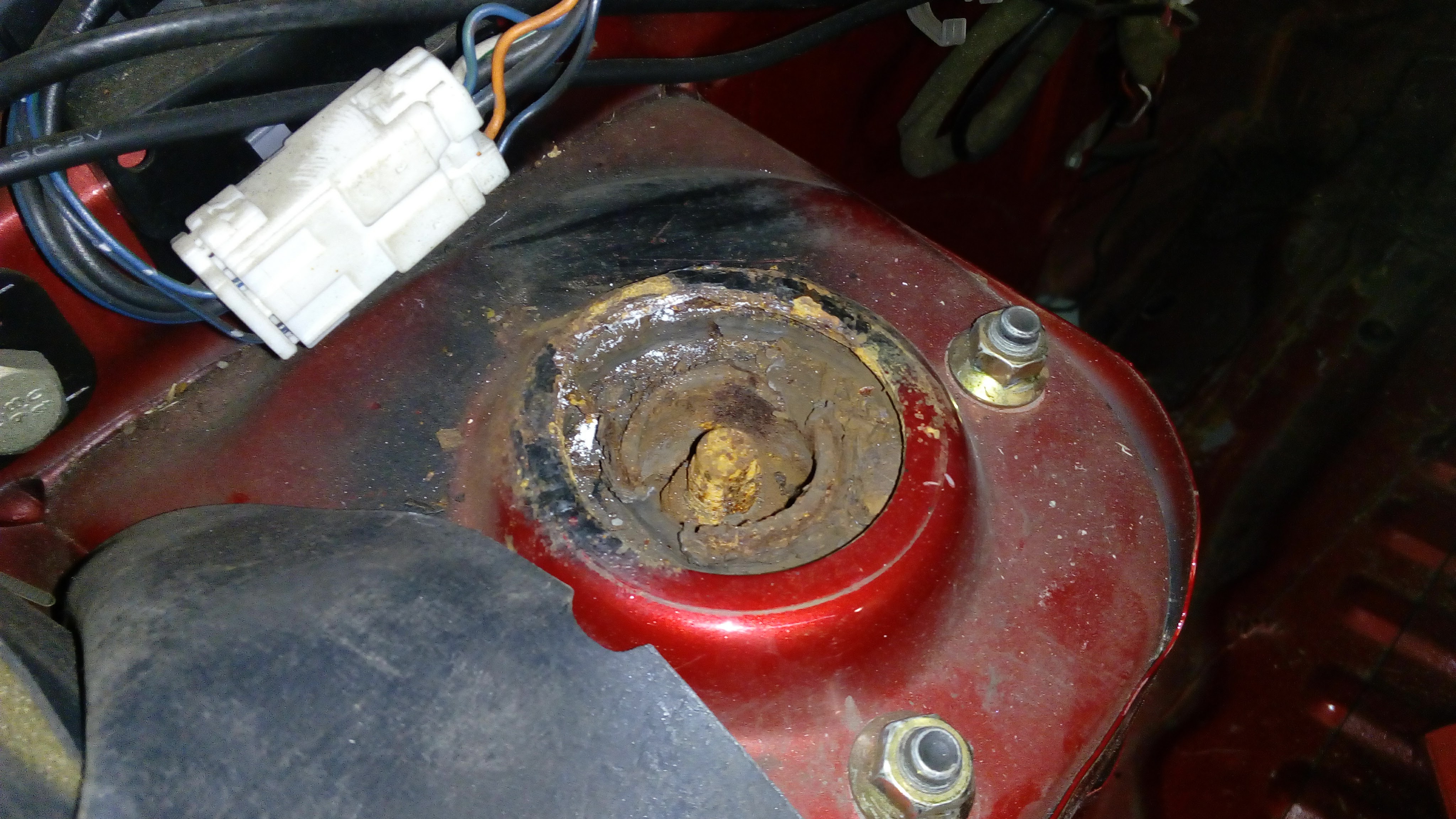

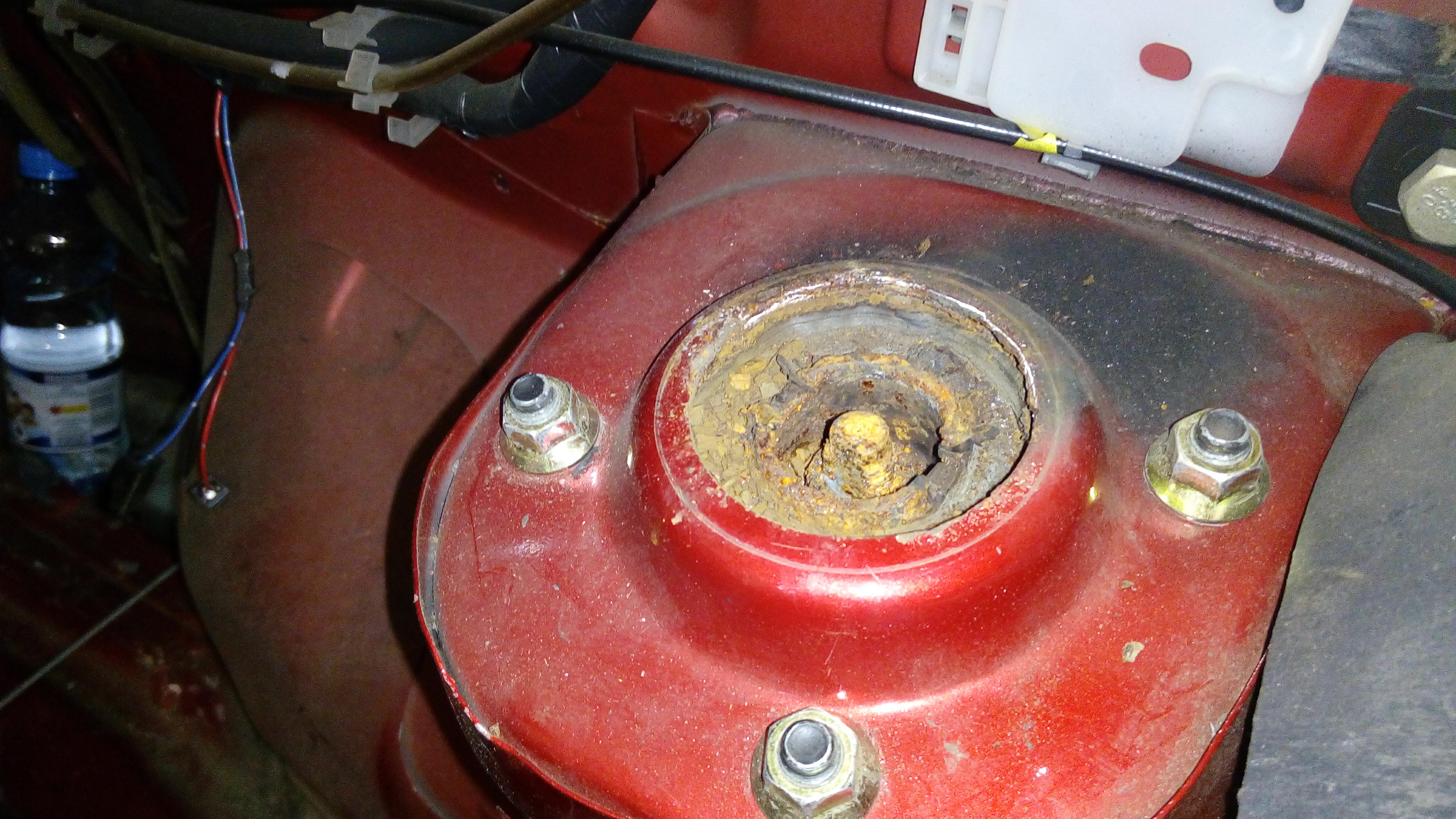

Skąd się woda mogła wziąć pod tymi boczkami w bagażniku żeby zaczęło zjadać kielichy ? Aż jestem zdziwiony, że akurat tam.

Re: wuka
Podejrzewam że kielichy tylne od góry gniją od tych kapturków, które są na nich fabrycznie założone. Kiedyś jak rozebrałem tył to aż się zdziwiłem jak jest wilgotno pod tymi kapturkami. Niby tylko wilgoć ale jak tam jest tak wilgotno od 20 lat to ma prawo gnić.

Re: wuka
Ja na allegro kupiłem od mx6 i pasuje elegancko. Chyba ok120 z przesyłką.

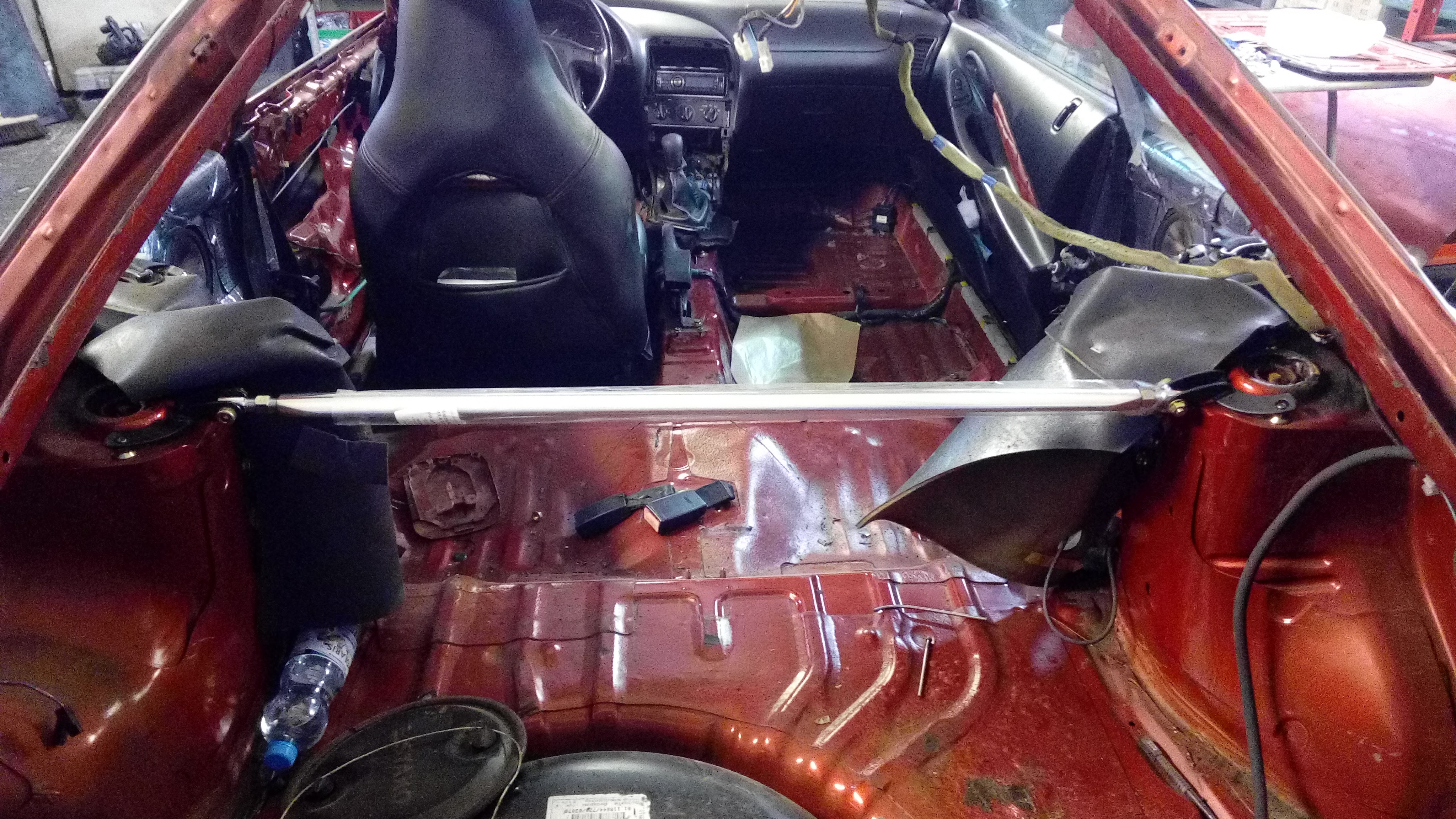

Re: wuka

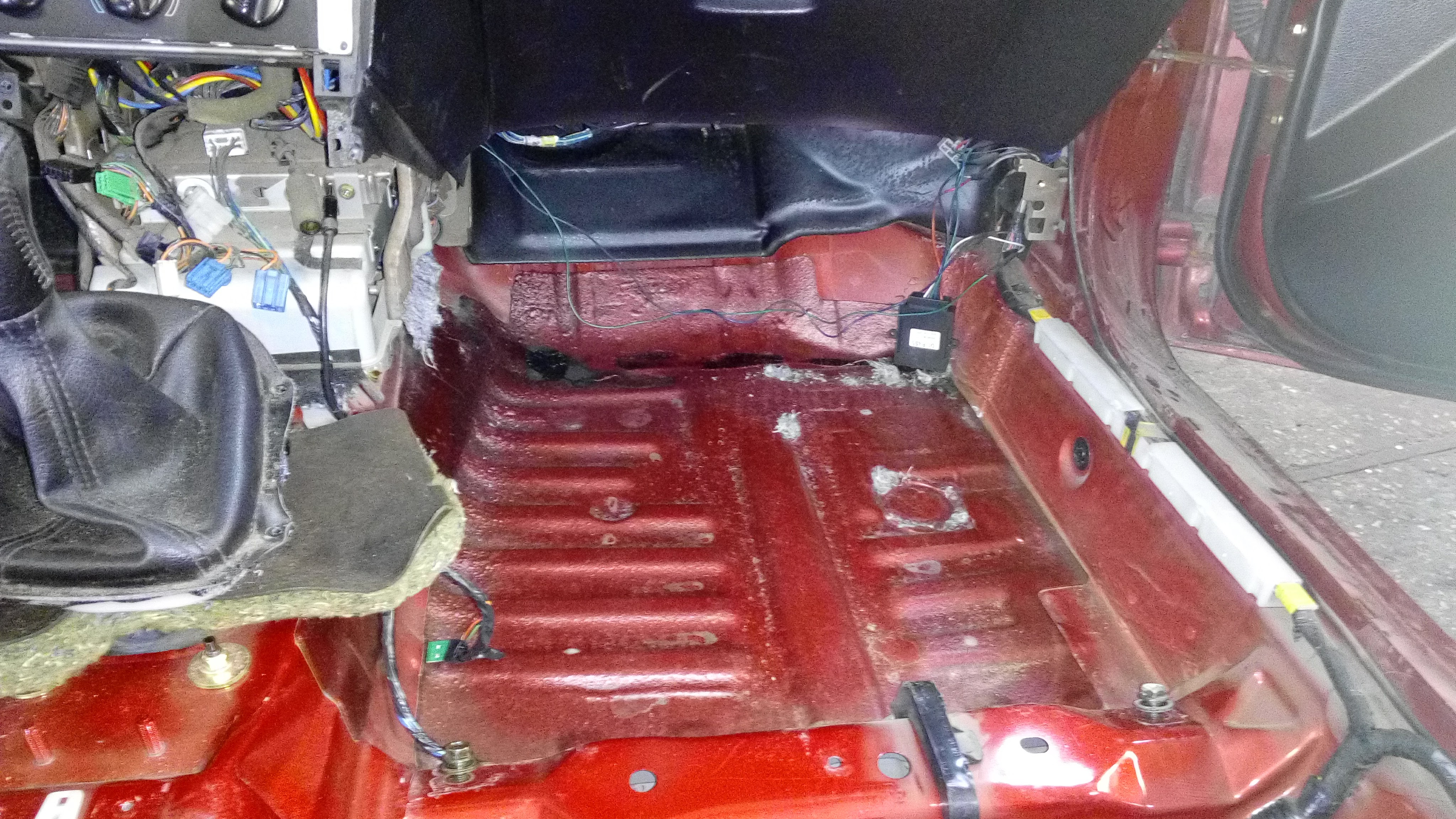

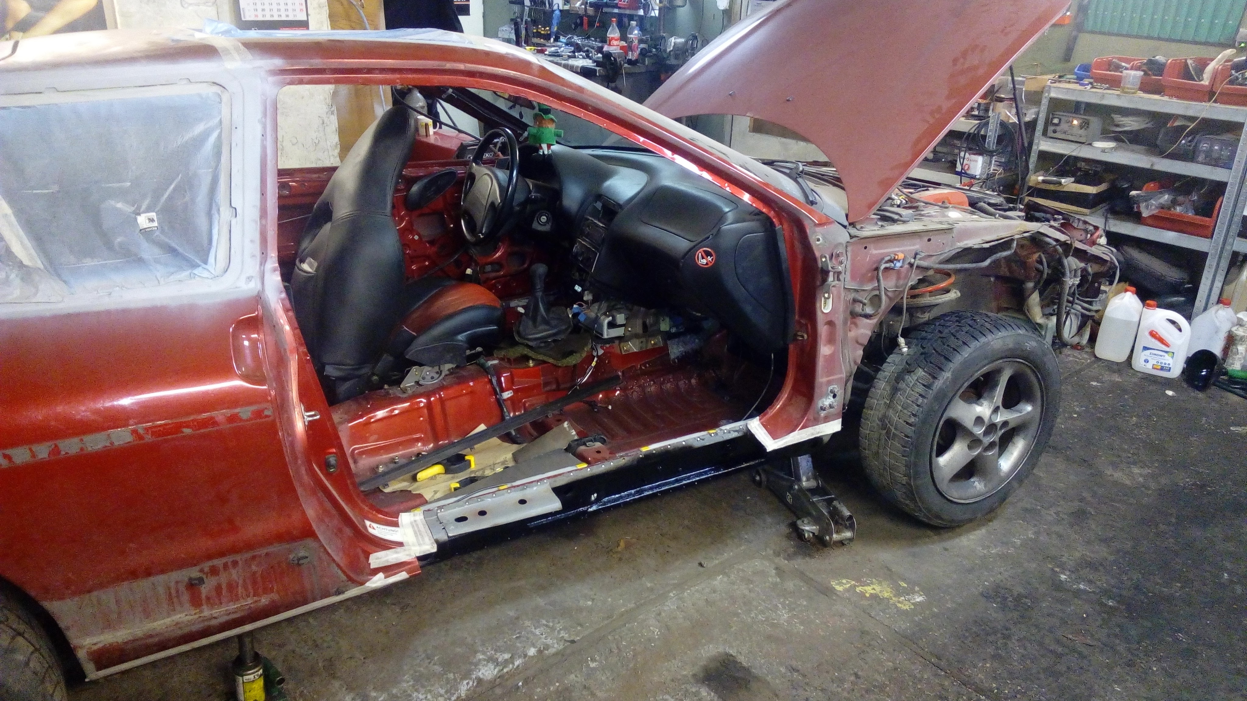

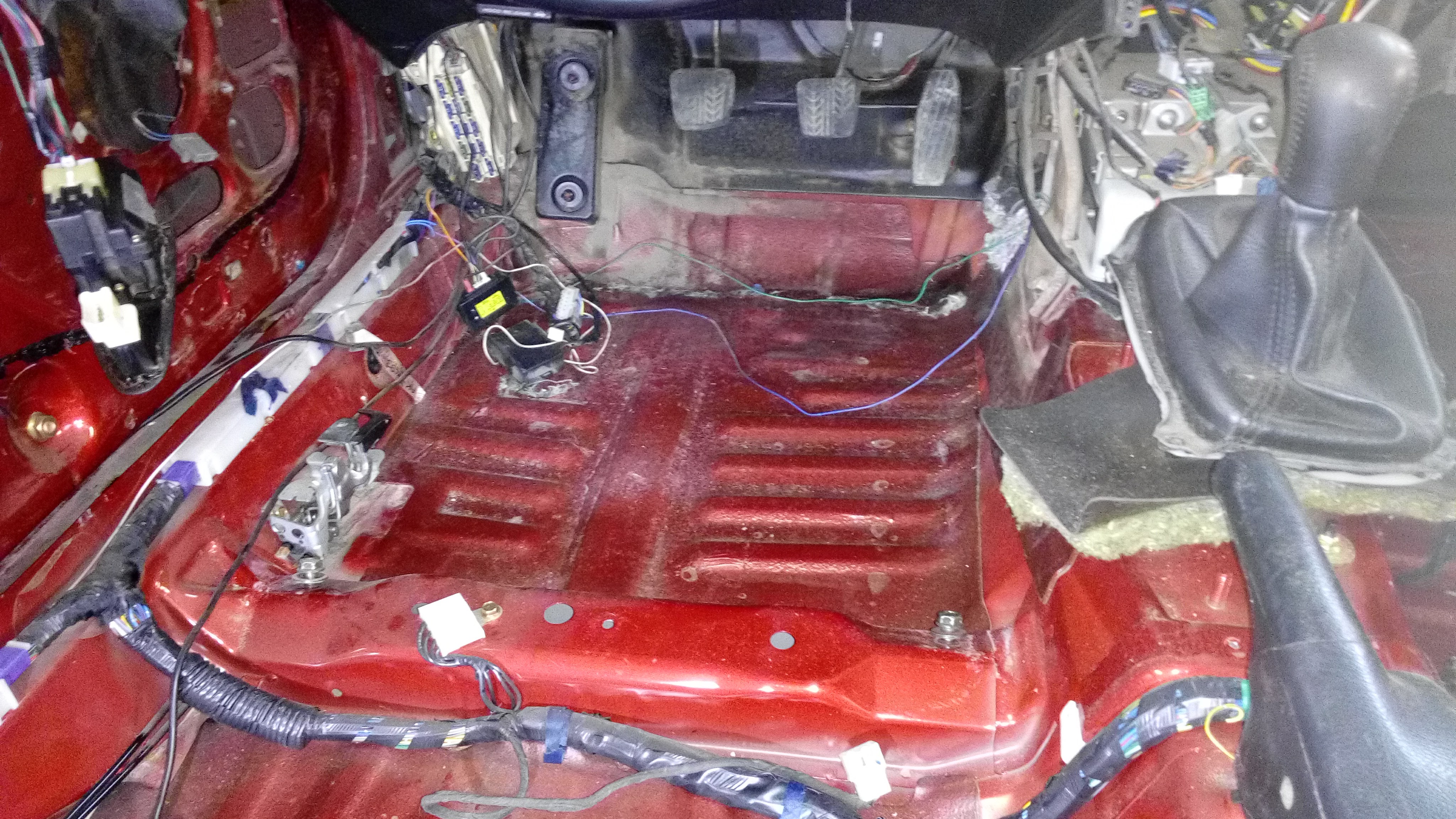

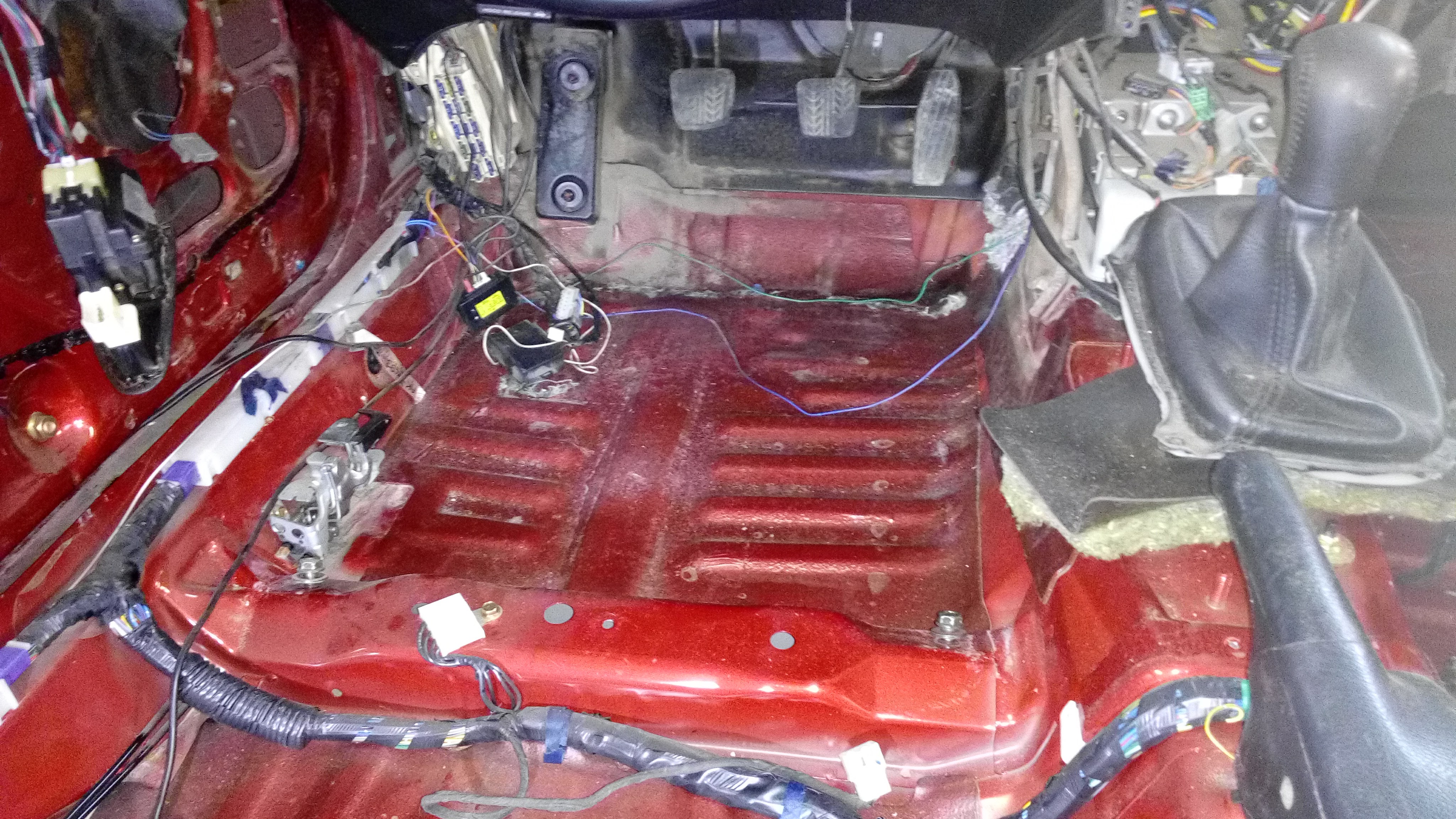

Ściągnij za pomocą opalarki wygłuszenia z podłogi i luknij a kielichy z tyłu jak komuś wygniły to mam na sprzedaż hehehwuka pisze:A tak dziś wygląda moje wozidło.
Podłoga wygląda dobrze, zarówno od góry jak i od spodu, zgniły jedynie progi.
I zaczęły gnić tylne kielichy.
Ale sytuacja jest do opanowania.
Re: wuka
x2 tak jak Sallmo mówi pasuje plug&playSallmo pisze:Ja na allegro kupiłem od mx6 i pasuje elegancko. Chyba ok120 z przesyłką.

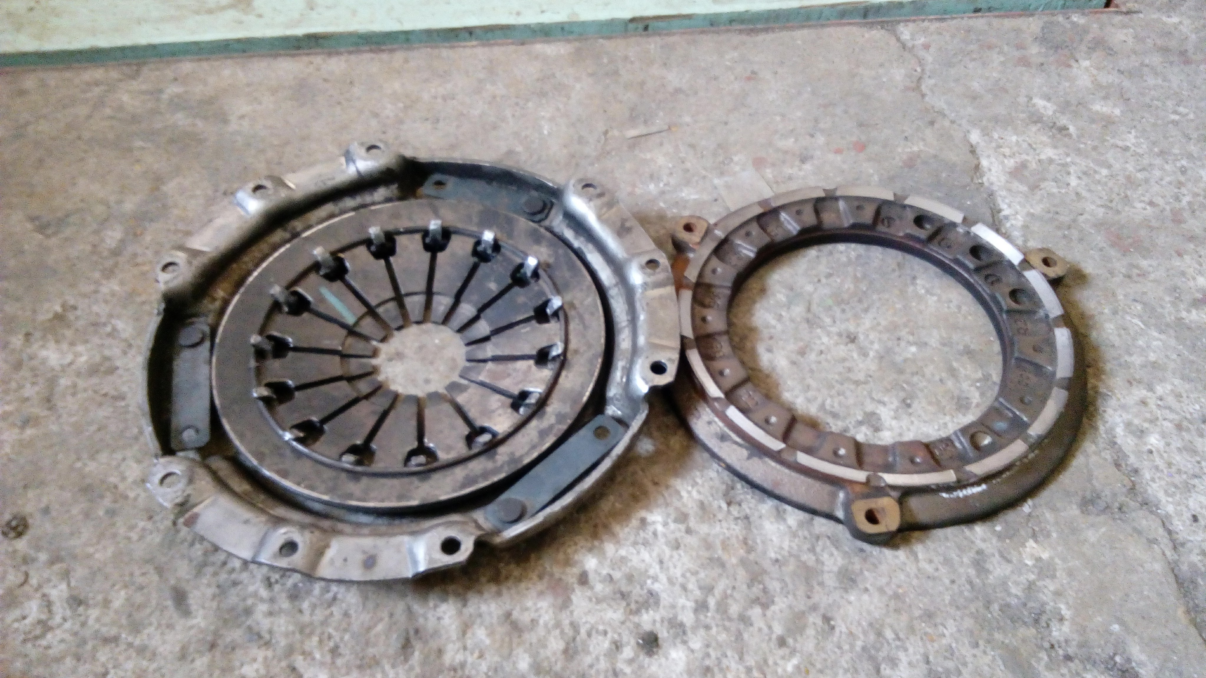

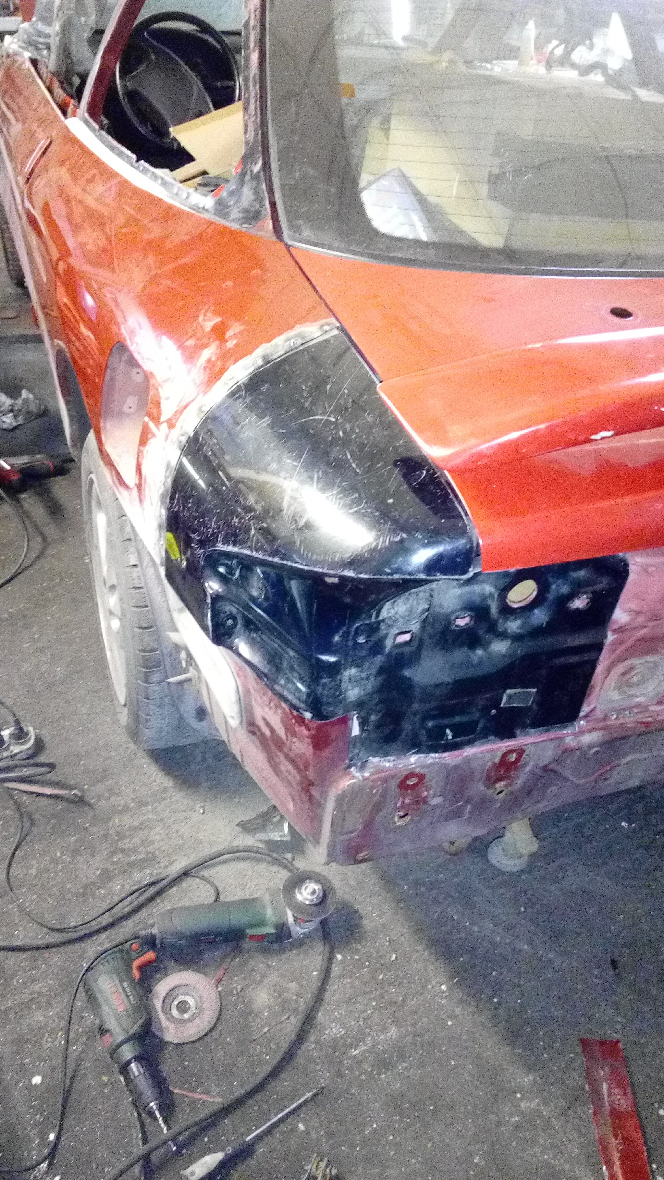

Wstępny przymiar
I moje wypociny na temat sprzęgła.
Tarcza docisku została zebrana o grubość drugiego słonka.

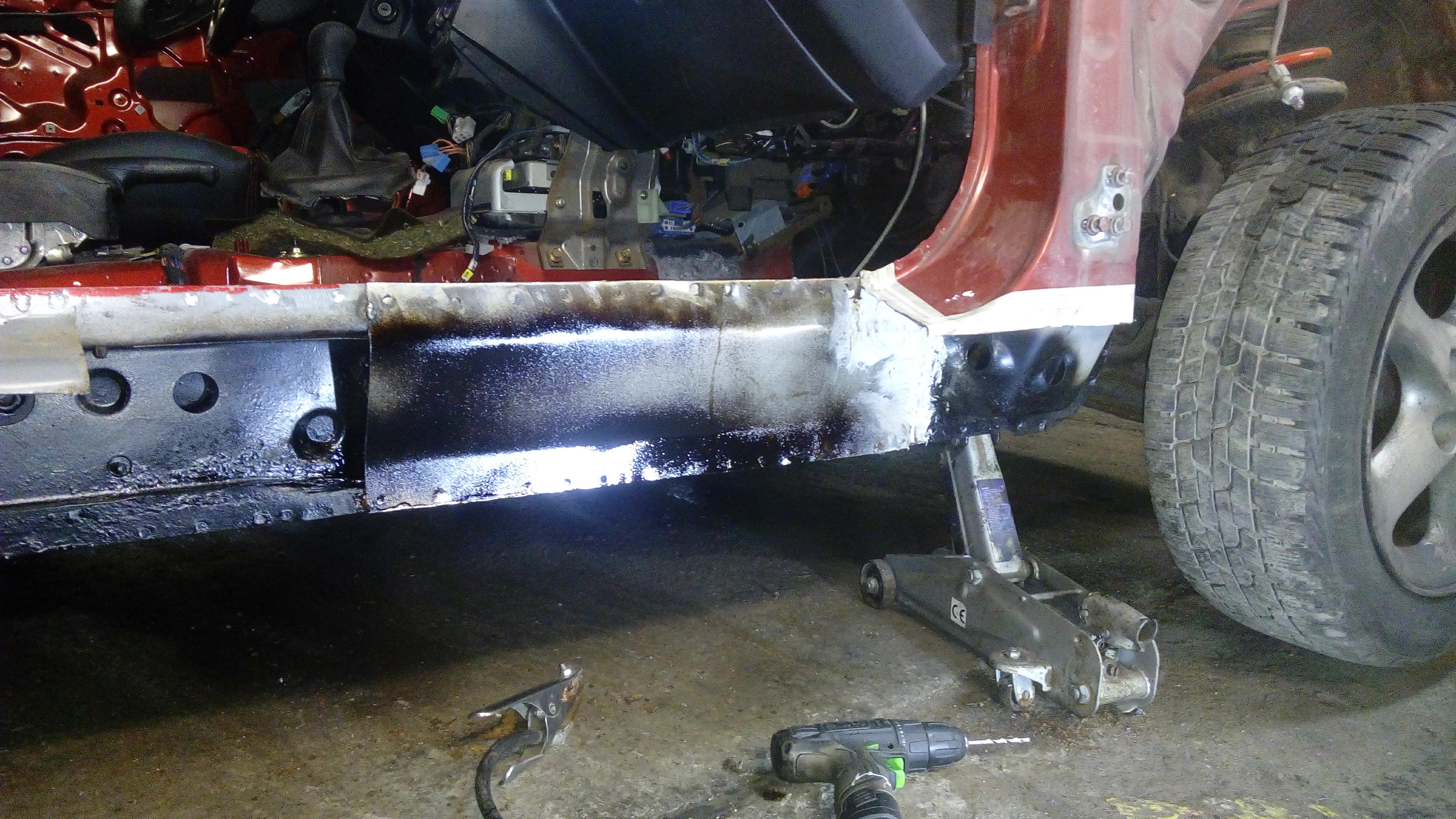

Re: wuka

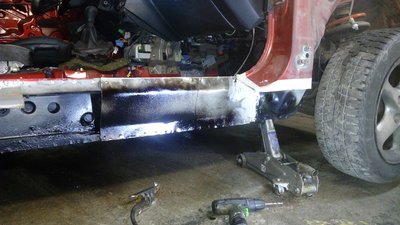

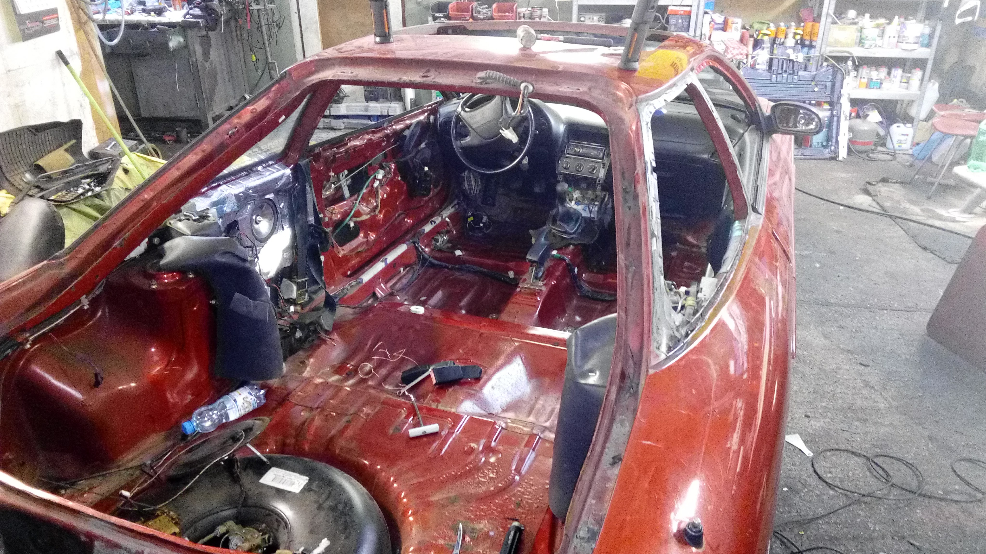

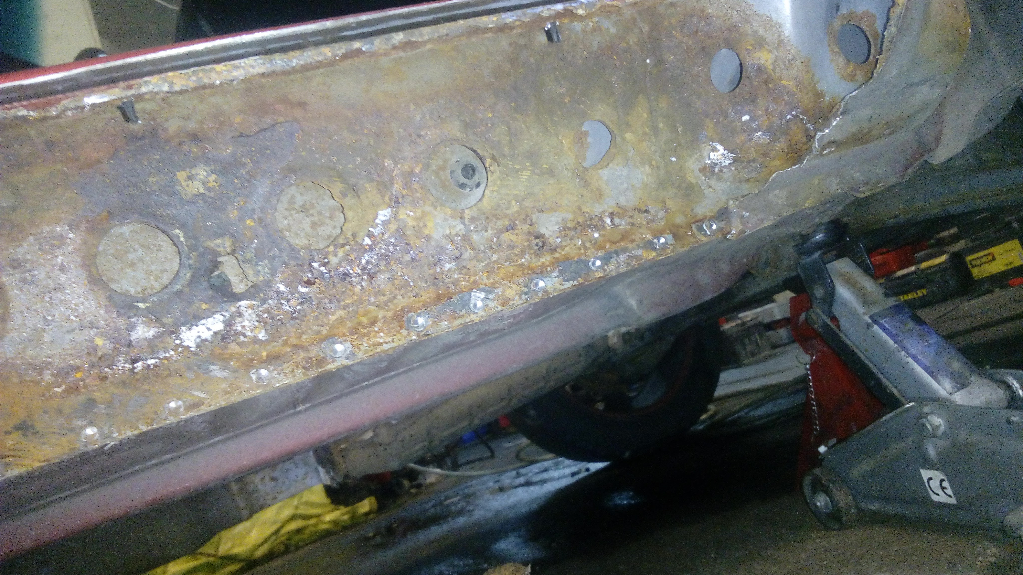

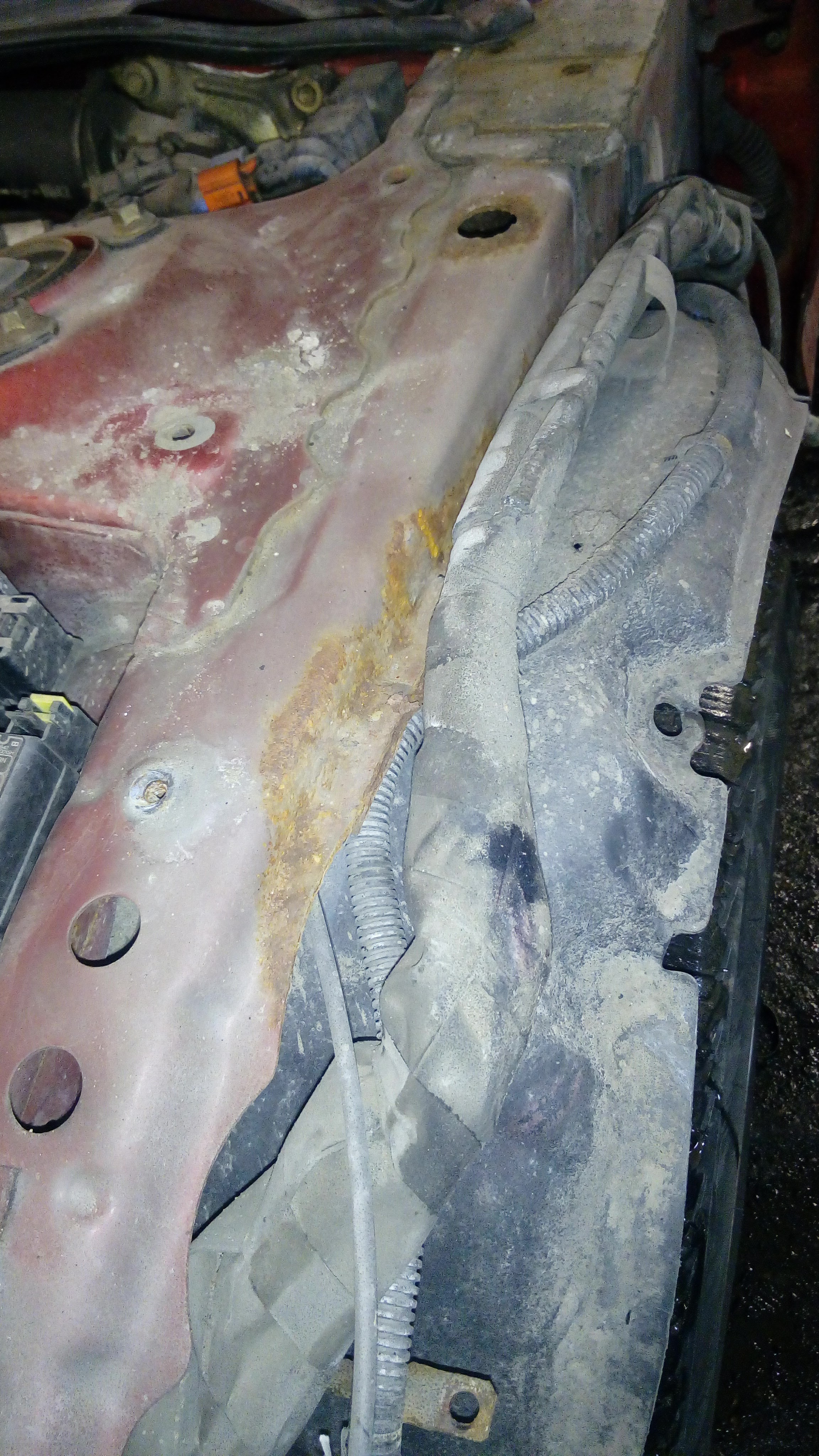

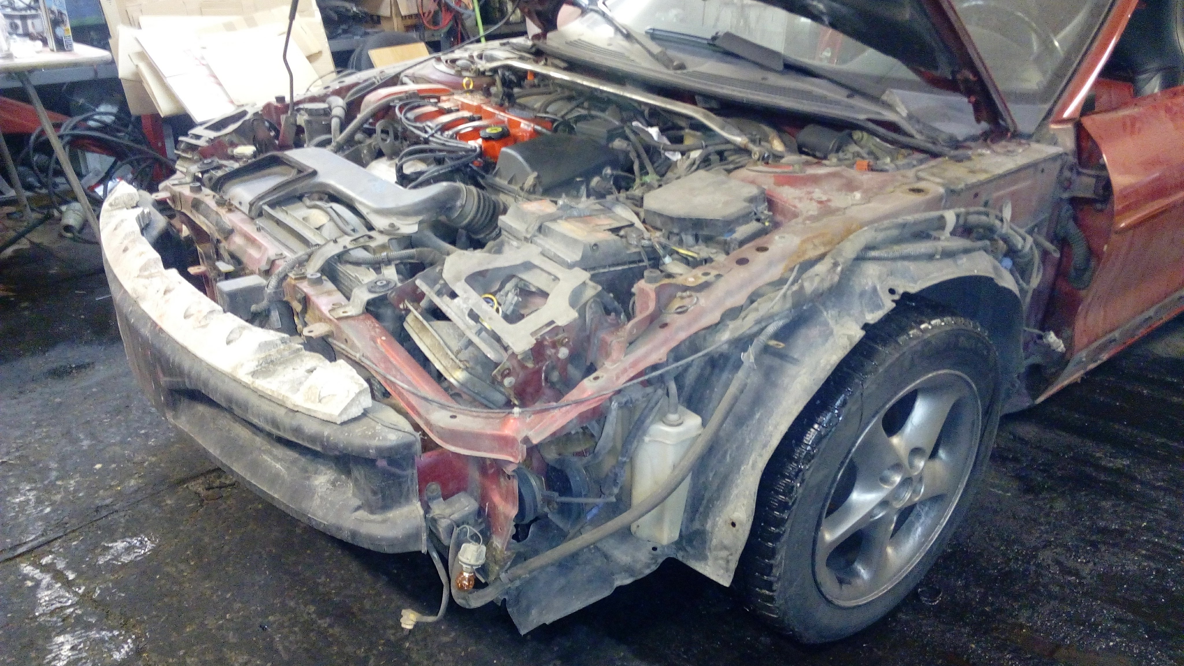

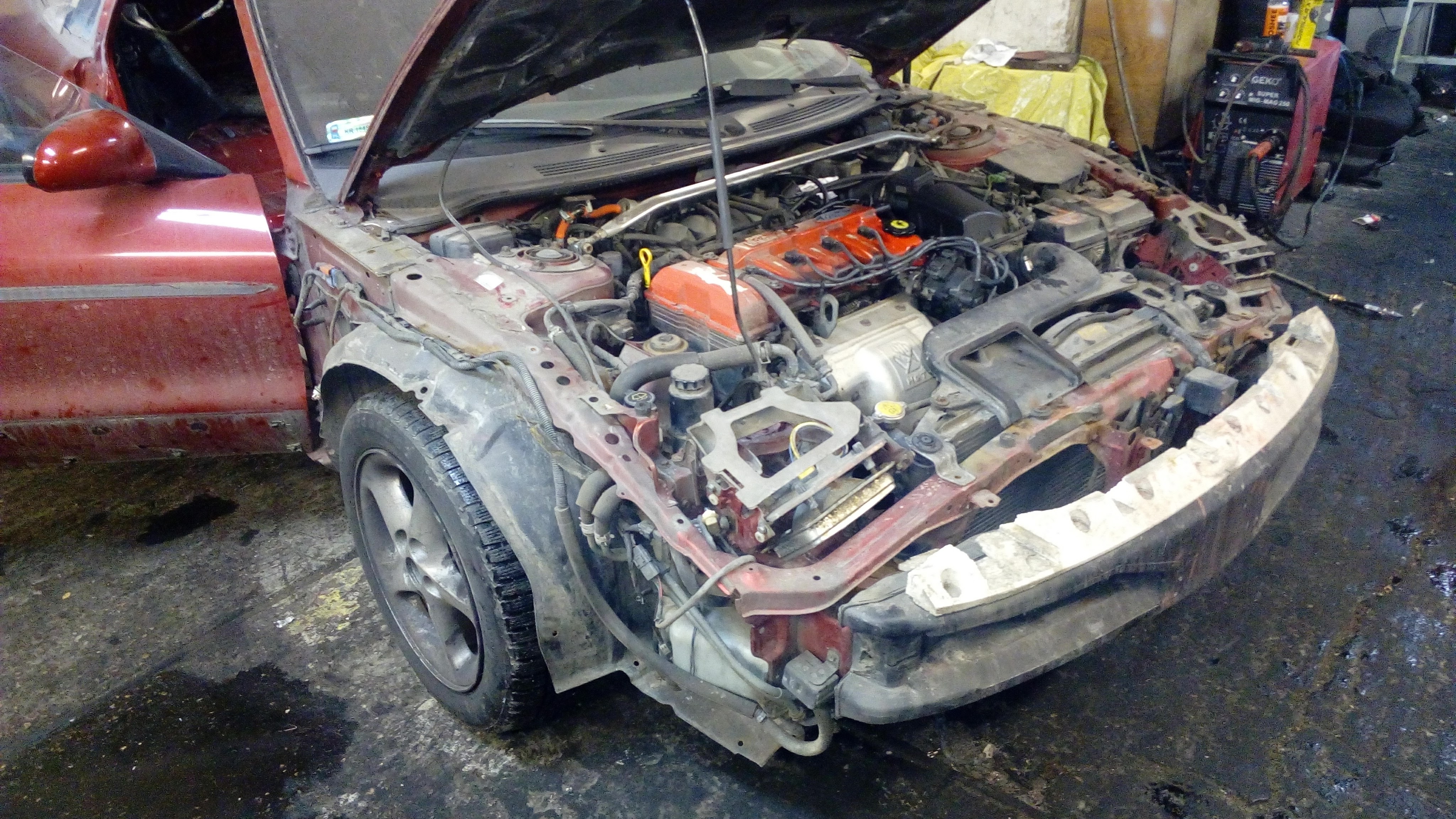

Destrukcji auta ciąg dalszy.
Niewielki oznaki korozji, na szczęście tutaj nic strasznego, jedyne co mnie przeraża to progi.

Oooo wygląda jak mój teraz , albo mój wygląda jak Twój

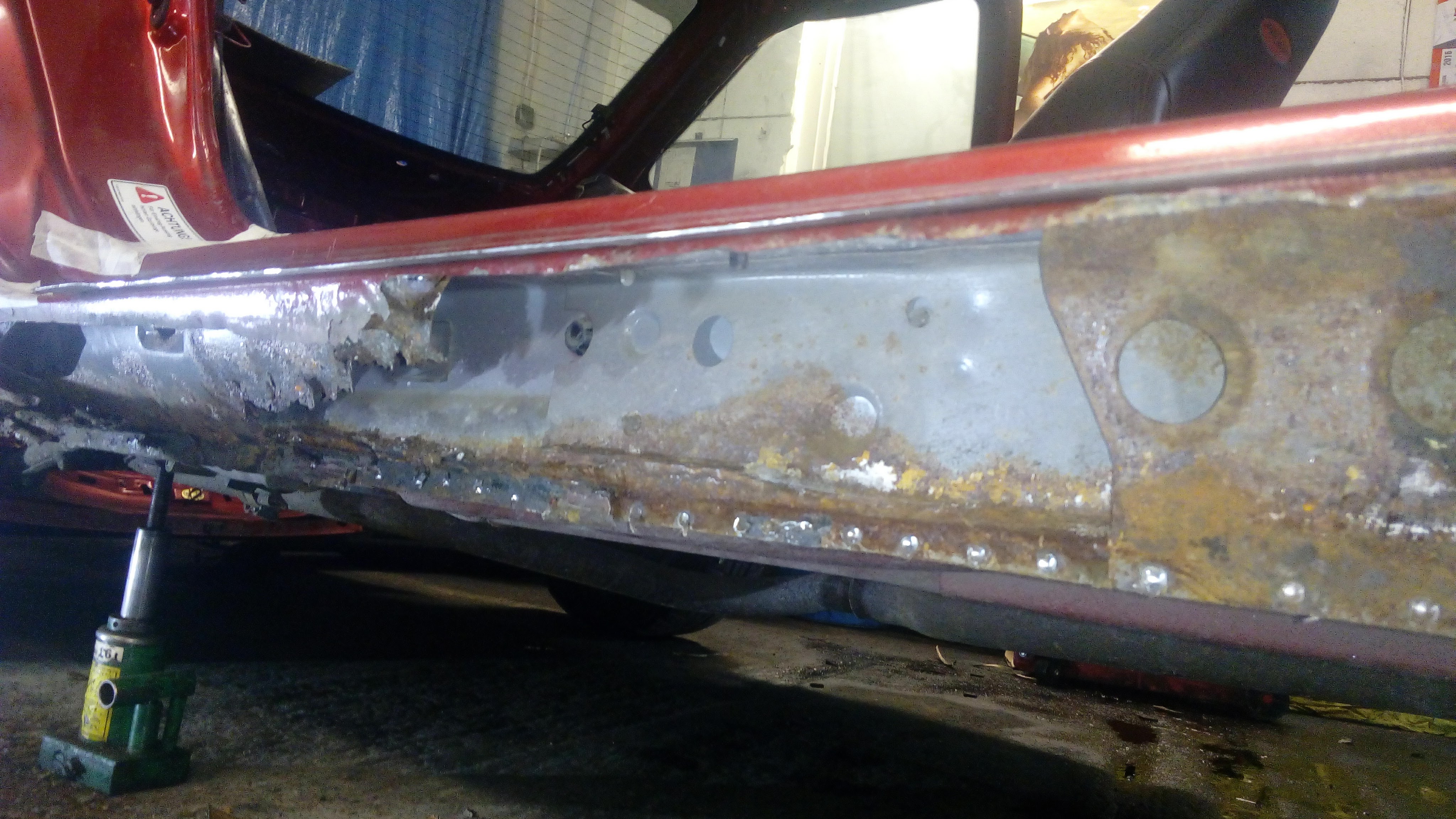

Re: wuka

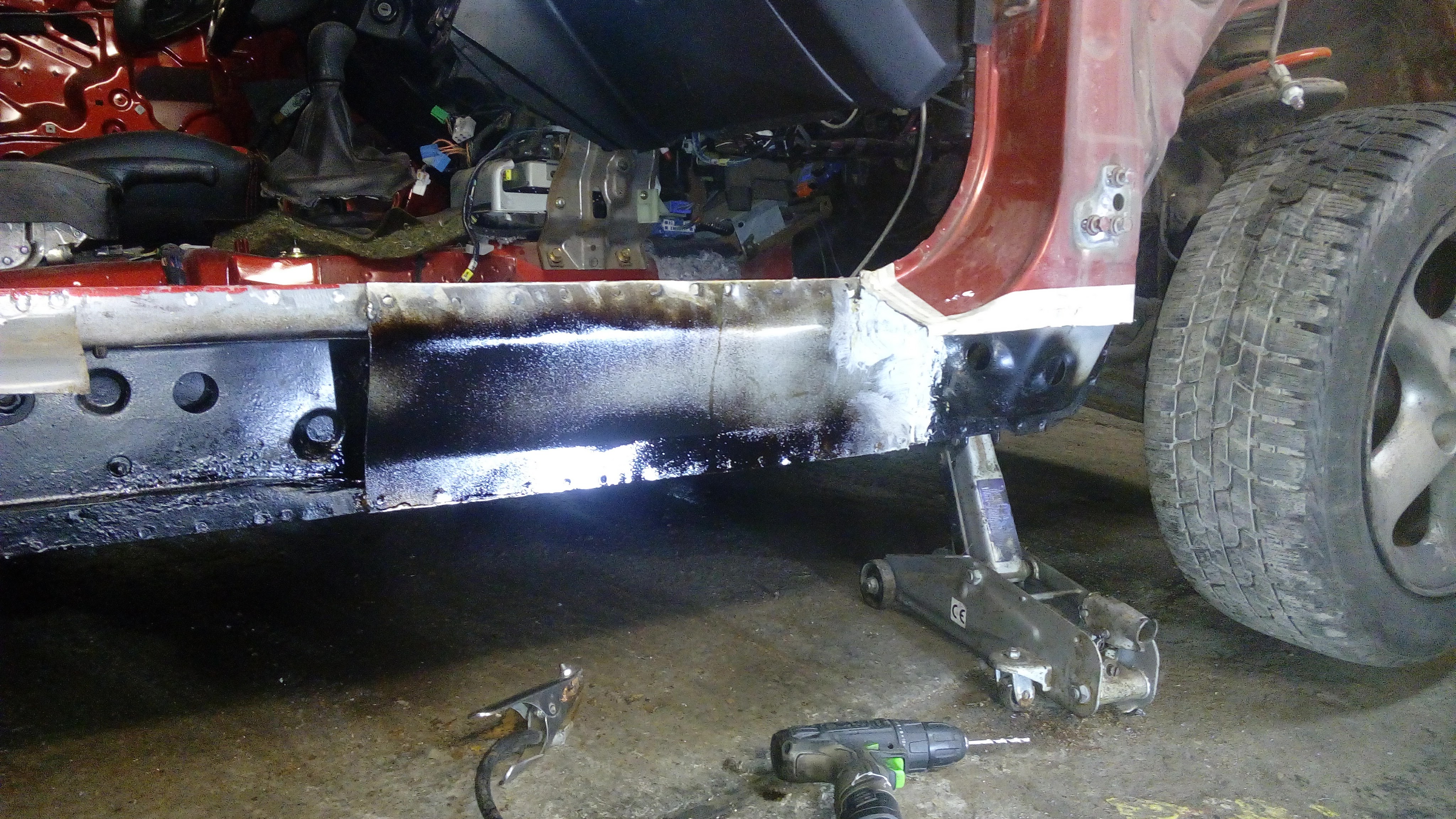

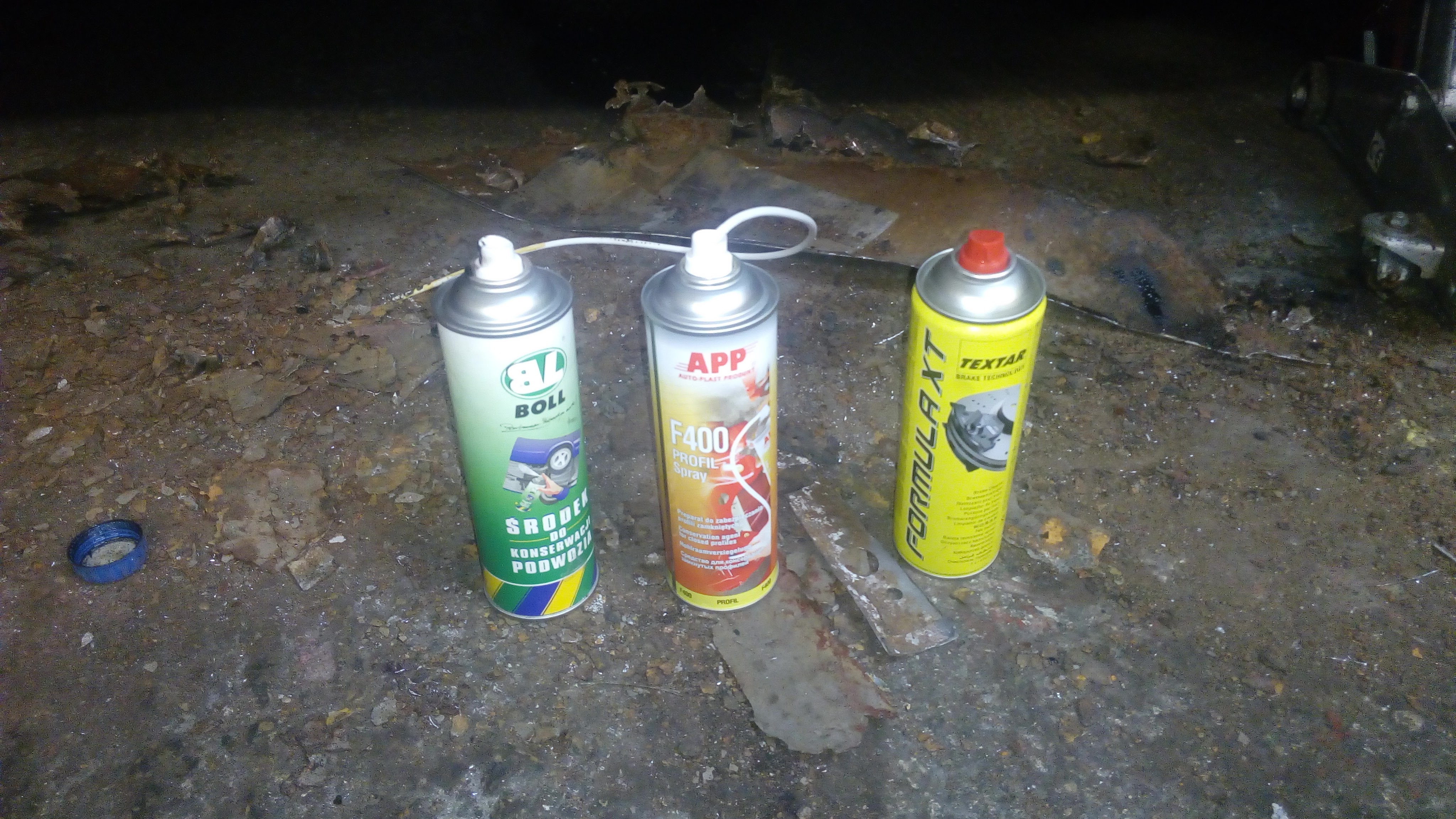

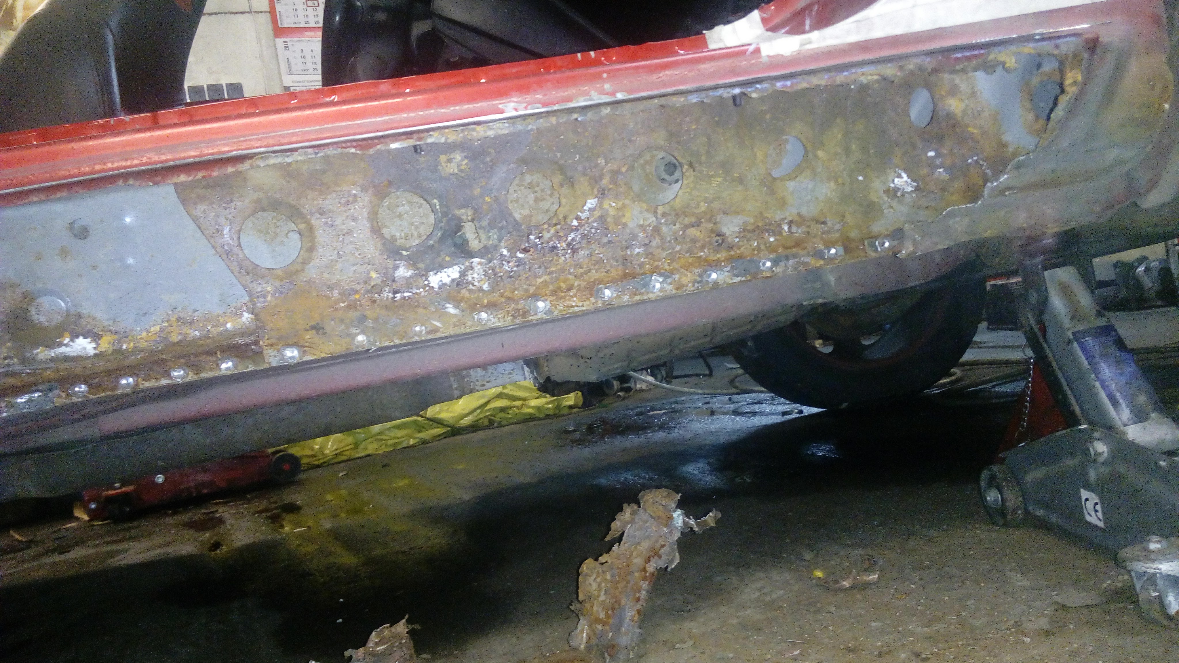

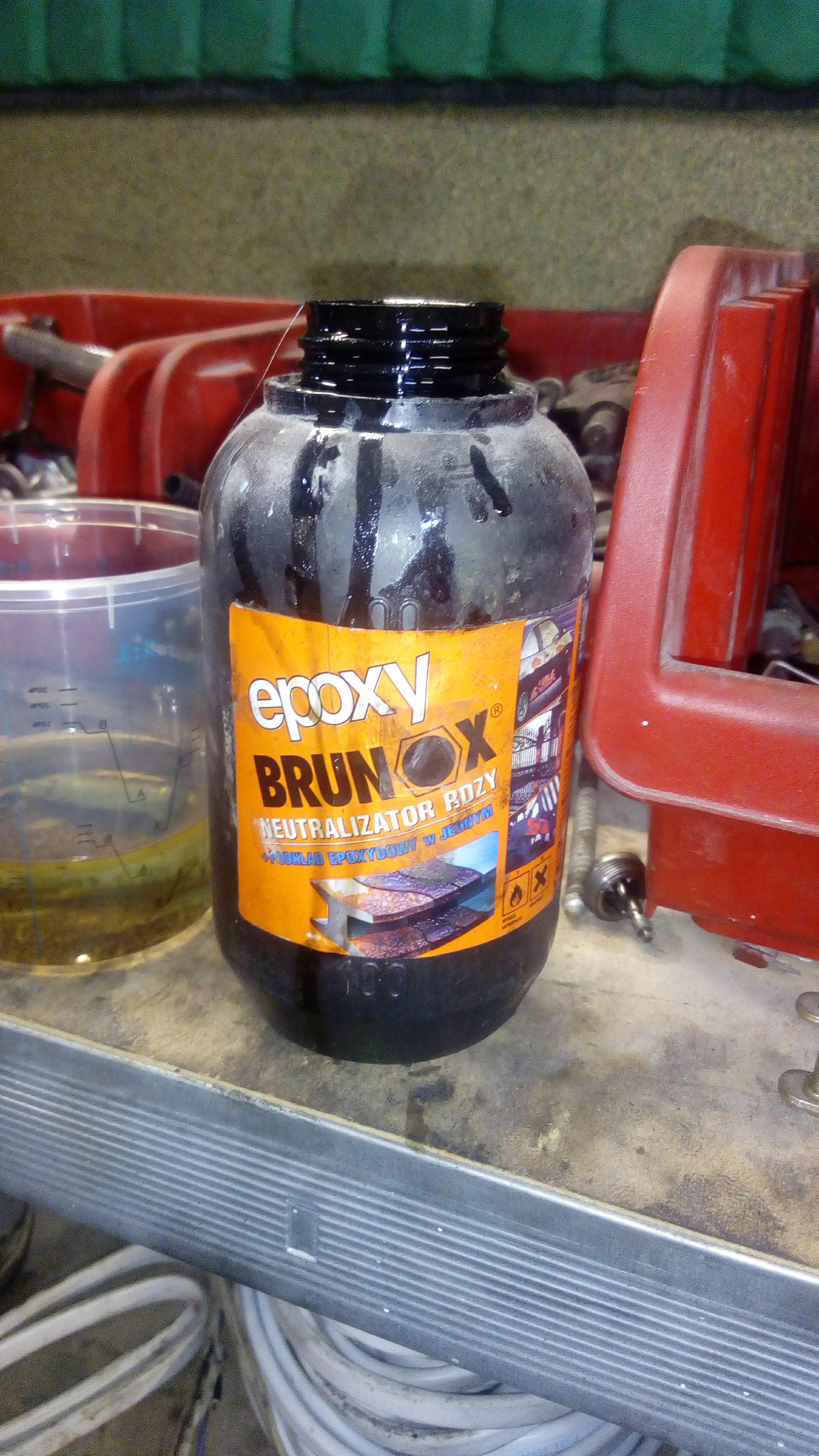

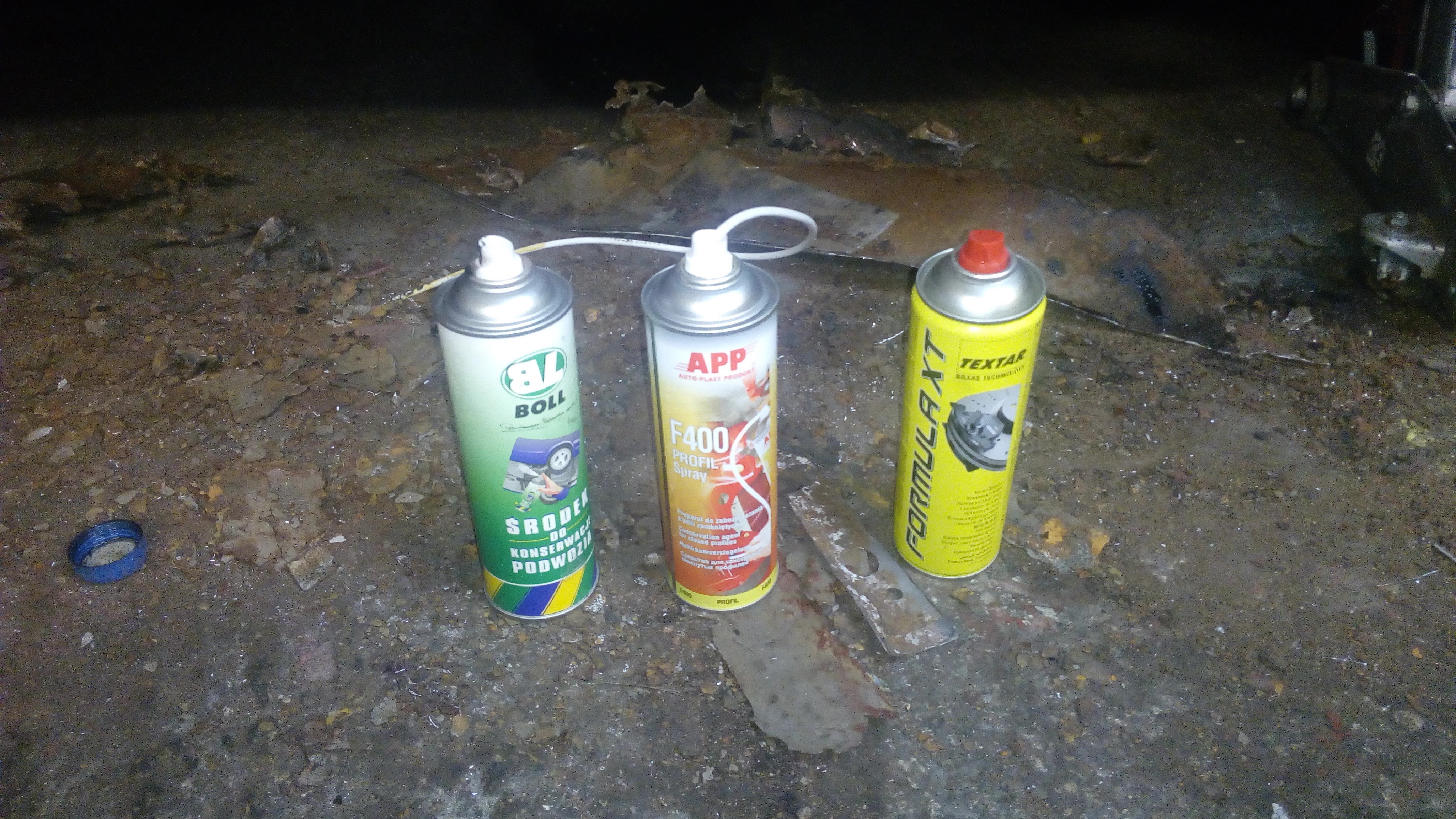

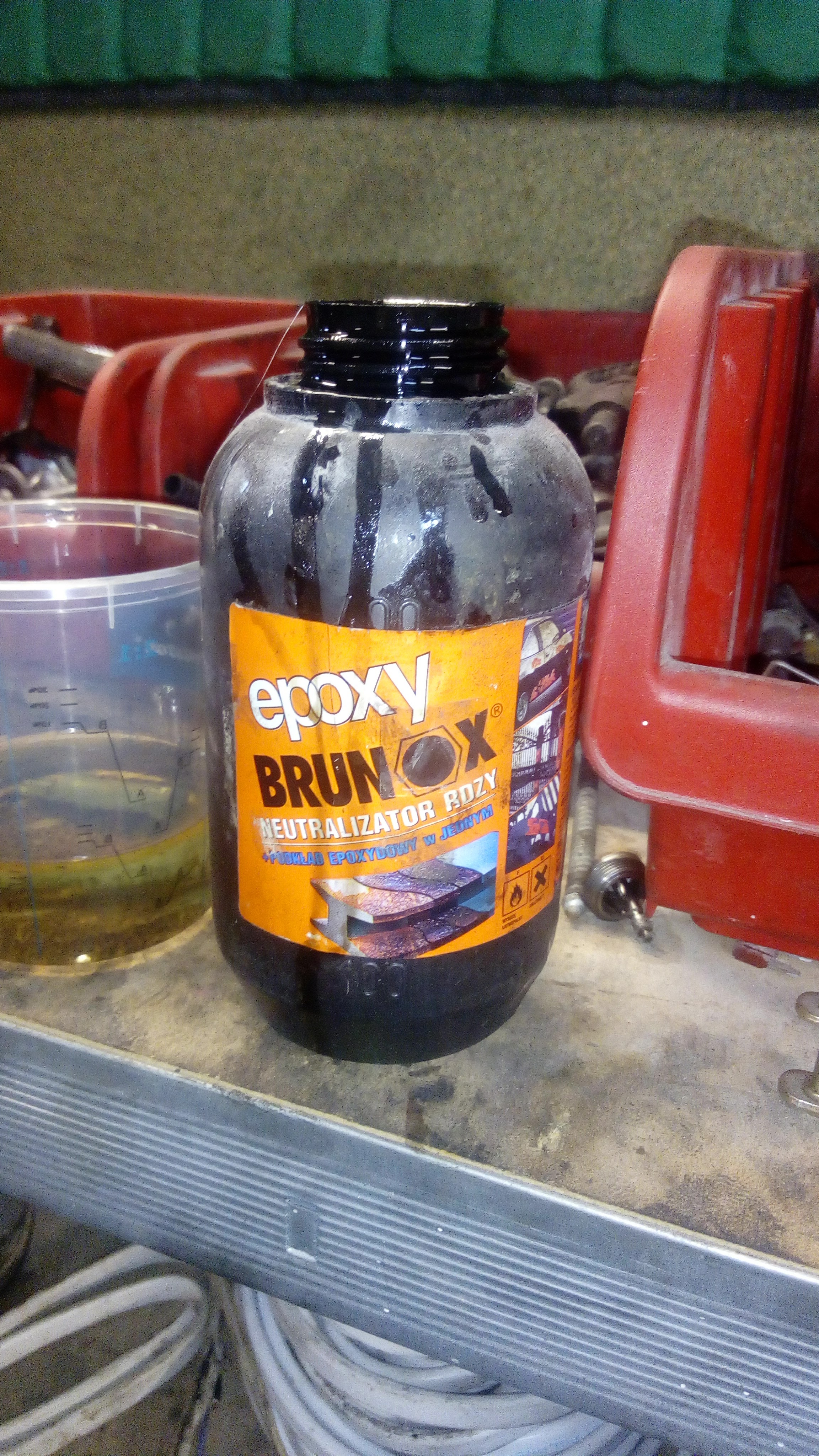

Po zdjęciu progów okazało się, że ruda tańczy jak szalona, wszystkie elementy, których nie dało się uratować zostały wycięta, zostaną one zastąpione nowymi dorobionymi.
Pozostałe elementy, które się do tego nadawały zostały oczyszczone z rdzy, odtłuszczone, pociągnięte środkiem reagującym z rdzą i na koniec pokryte bollem.
EPOXY BRUNOX - środek, który został zastosowany bezpośrednio na blachę. Tutaj są środki, które dziś zostały zastosowane, od lewej:
1. Boll - środek do konserwacji podwozia
2. APP - F400 - środek do zabezpieczania profili zamkniętych
3. TEXTAR - odtłuszczacz, w zasadzie do hamulców ale tutaj też doskonale zdaje egzamin. A tak się prezentuje probek po dzisiejszych pracach.

Re: wuka
brunoxem go właśnie zabiłeś... poczytaj opinie o nim
Wzmocnienia do wycięcia / rozwiercić zgrzewy i albo dorabiać nowe albo jeżeli jeszcze się nadaje to do piaskowania i nie żaden brunox tylko czyścić do gołej blachy i wszystko ładnie podkładem epoksydowym
					Ostatnio zmieniony 2017-02-18 00:06 przez Pajda16v, łącznie zmieniany 1 raz.
 - Posty: 510
Re: wuka
Brunox to szhit lepiej bez niego! Tylko App stop

Re: wuka
No właśnie wczoraj jak wróciłem to poczytałem, na szczęście zrobiłem tylko jedną stronę, więc wszystko da się jeszcze wyprostować.

Re: wuka

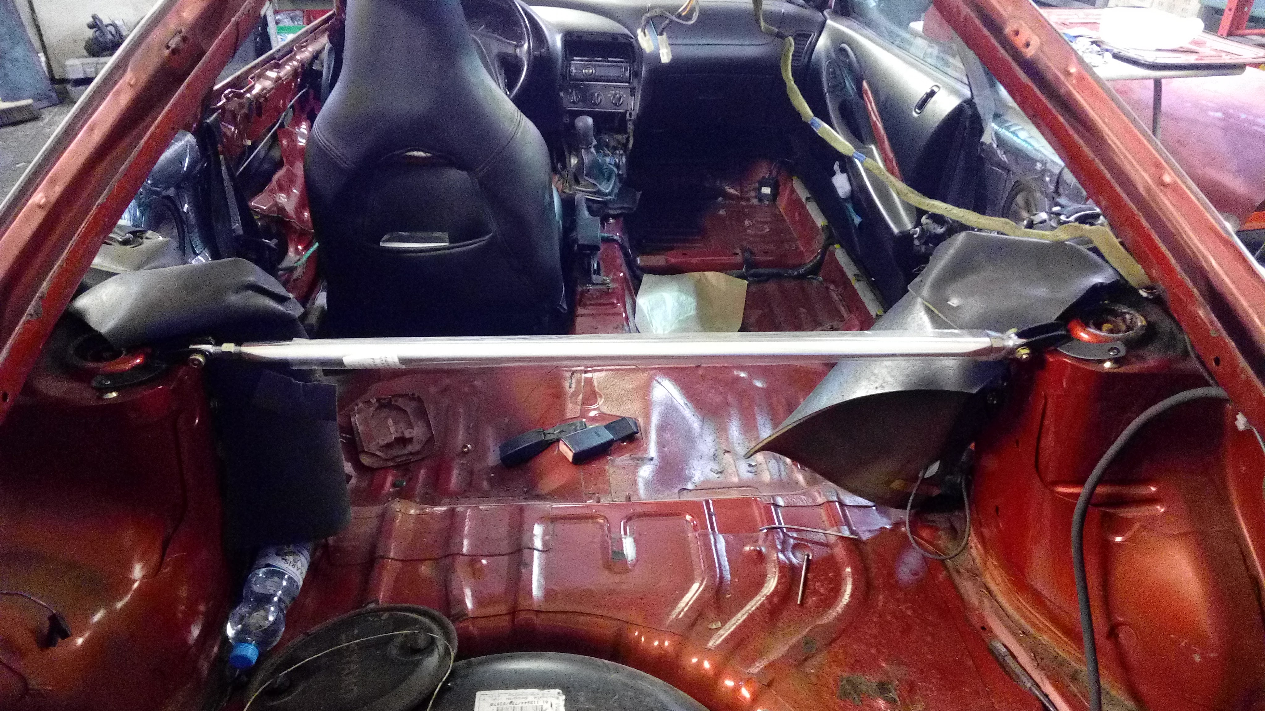

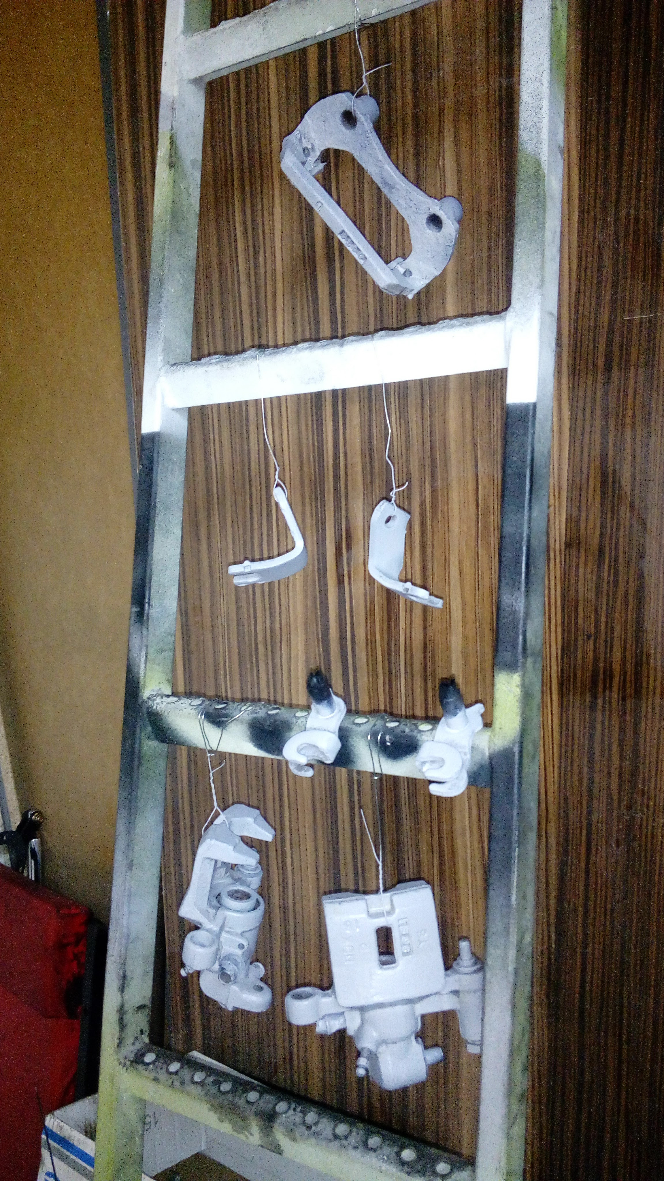

Wczorajsze wypociny.
Wstawiona blacha wzmacniająca, ta która była wcześniej nie nadawała się już do niczego, taka była zgnita, została wspawana też górna część progu, ale niestety nie mam zdjęcia, jutro uzupełnię.

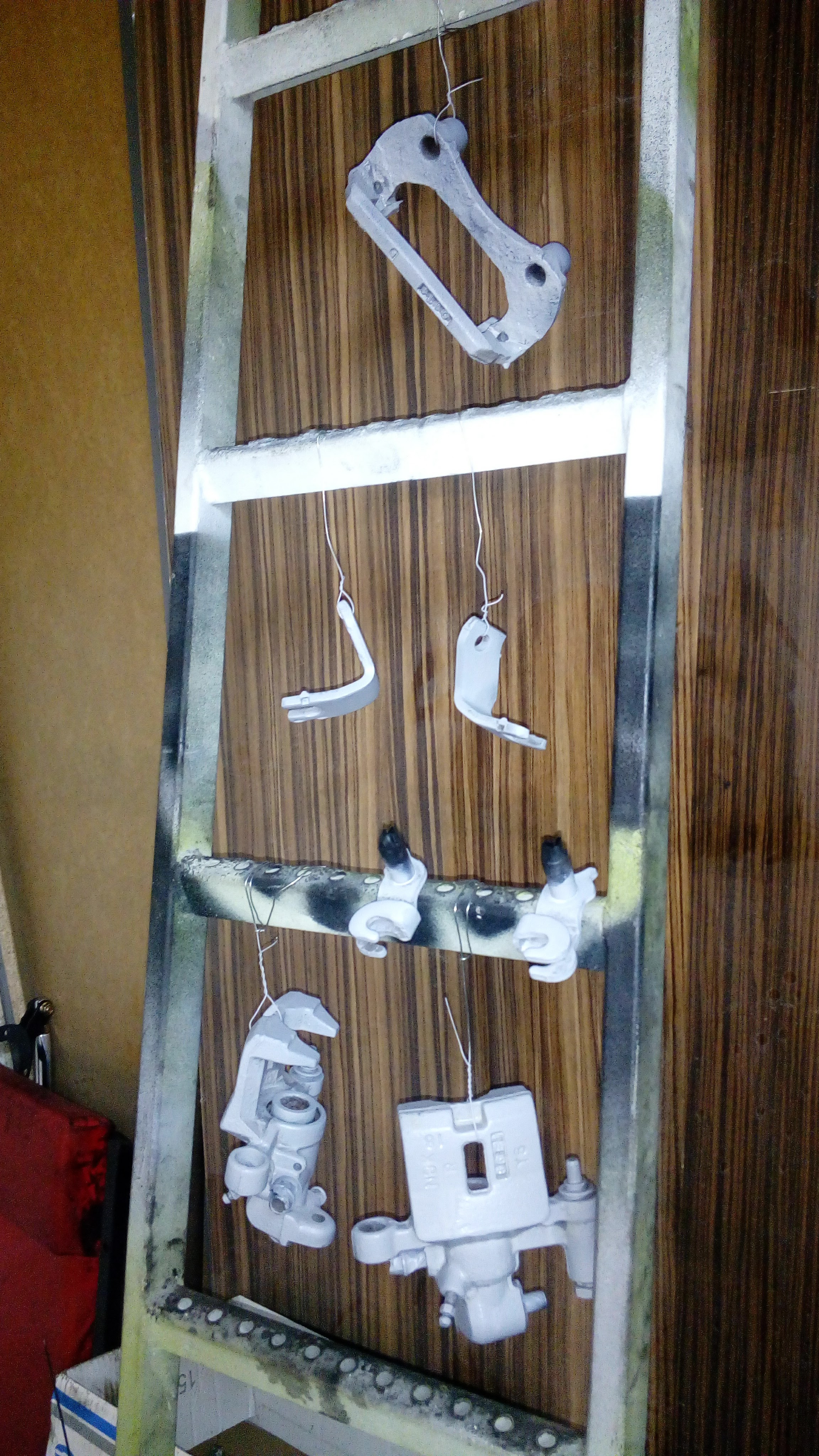

Tylne zaciski zostały rozebrane do najdrobniejszego elementu, wyczyszczone i przygotowane do malowania. Jarzmo tylko jedno bo drugie niestety miało zepsuty gwint, więc będę musiał poczekać aż zdemontuję te zaciski, które mam teraz na samochodzie. Obecnie są pryśnięte podkładem, tłoczki są wsadzone stare tylko po to żeby farba przy malowaniu nie dostała się do wnętrza cylinderka. Całość zostanie poskładana na zestawach do regeneracji, a elementy ręcznego zostaną poskładane na smarze miedzianym. Przy przednich będę miał zdecydowanie więcej pracy

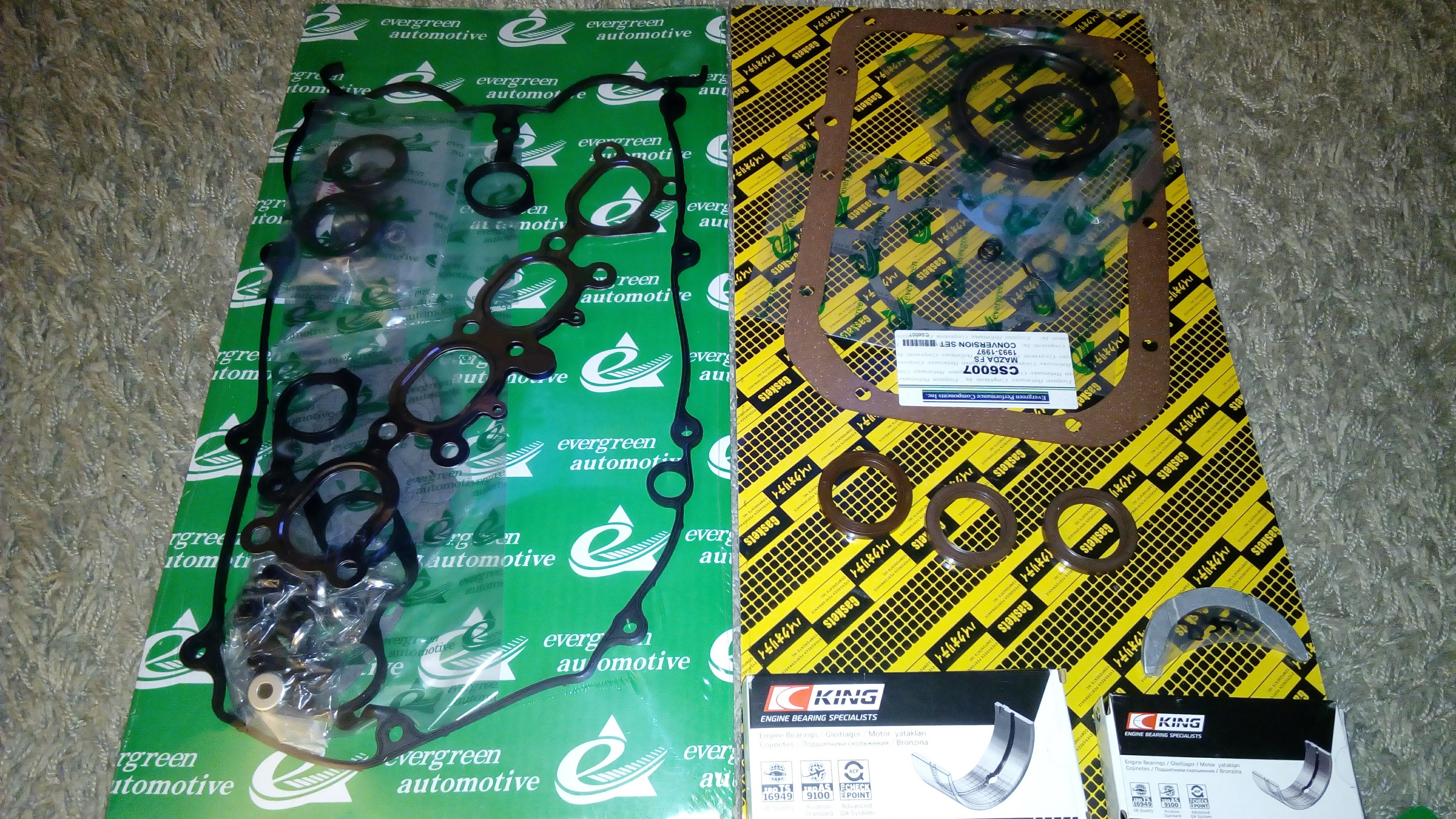

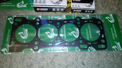

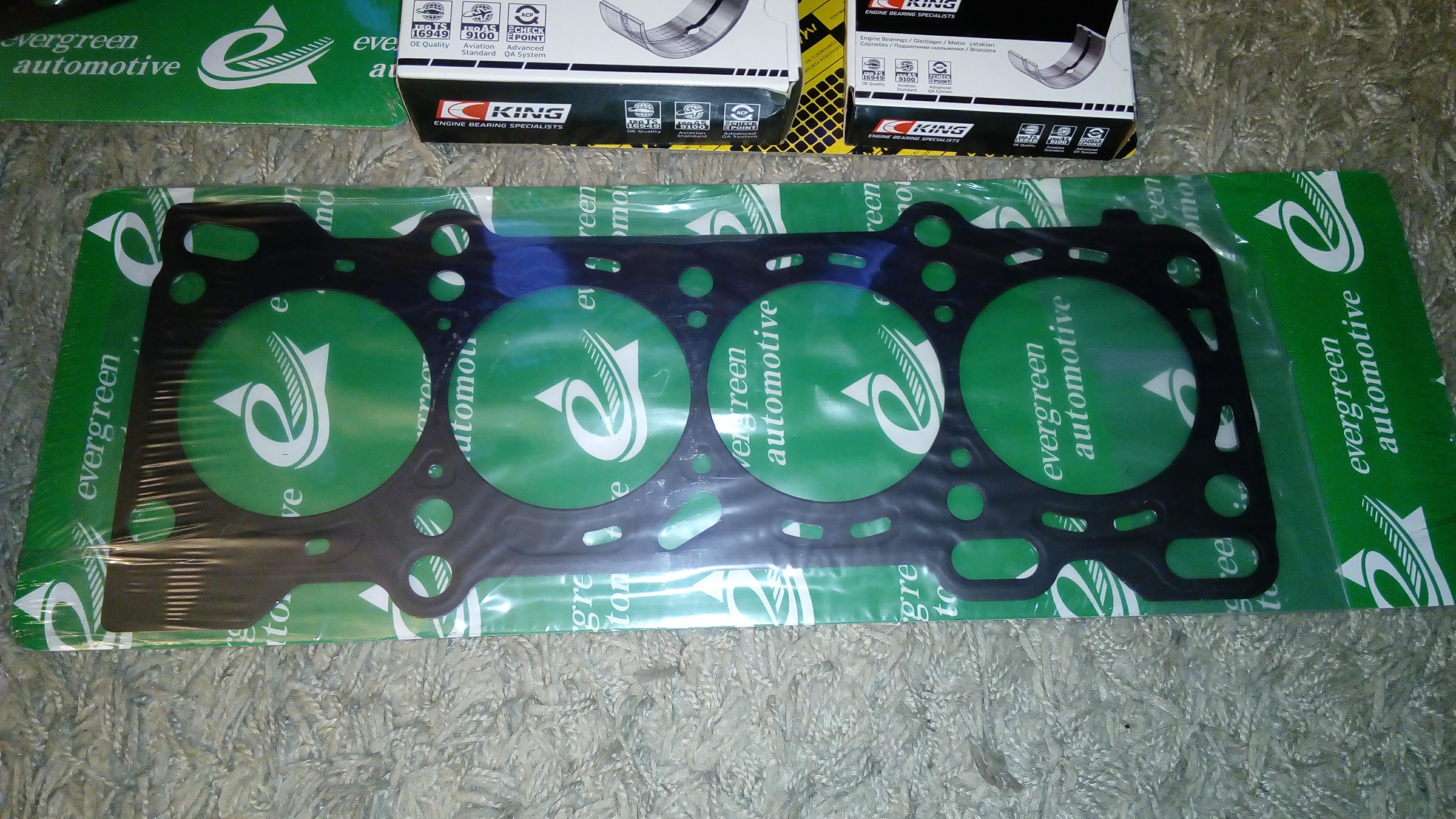

Re: wuka
Nie chcę Cie martwić ale w 2.0 tylko oryginalna uszczelka pod dekiel bo będzie lało.
