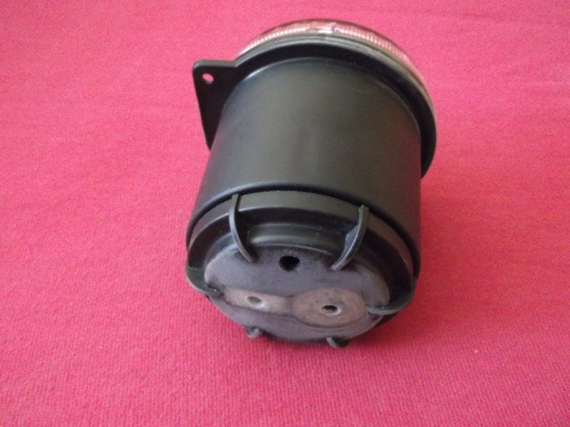

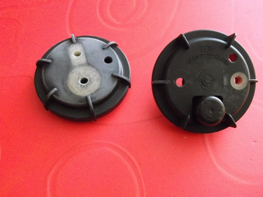

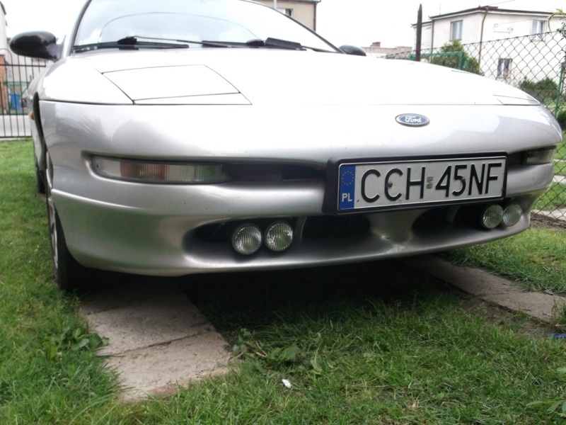

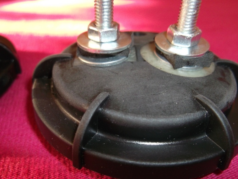

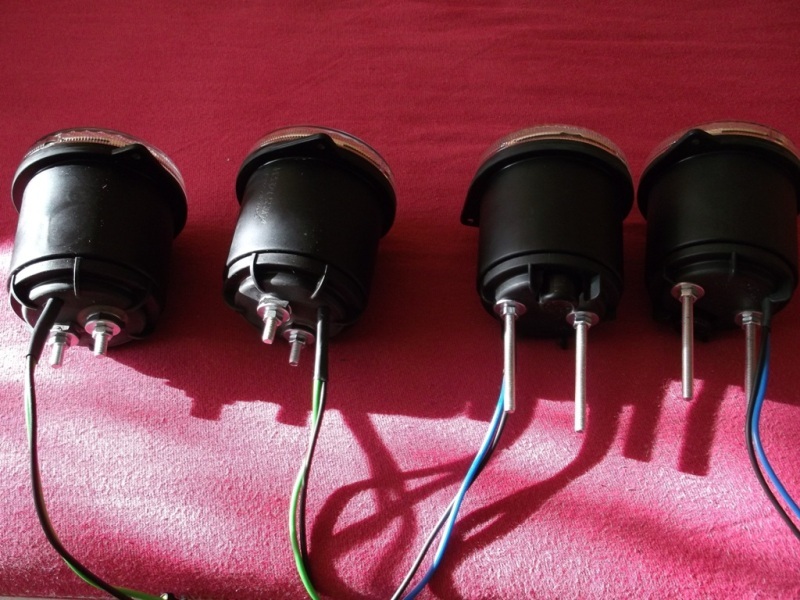

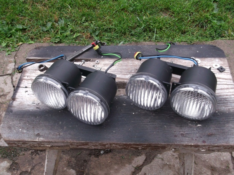

Właśnie „ukończyłem” (kilka rzeczy trzeba poprawić, ale o tym na końcu) projekt dodatkowych świateł dziennych i przeciwmgielnych do Probe.
Lampy bazuję na konstrukcji firmy Wesem i w sumie składają się z 4 modułów każdy o średnicy 80mm. 2x świateł dzienne i 2x przeciwmgielne (na fotkach dzienne to te od zewnątrz)
Mocowanie zostało kompletnie przerobione, bo fabrycznie lampy mają 4 małe dziurki blisko klosza, co ni jak się tutaj nie przydaje. Obciąłem to. Z tyłu fabryczne otwory zostały najpierw zalane klejem epoksydowym a potem nawiercone na nowo, dzięki czemu do wieczka mamy możliwsi wkręcenia śrub. Potem już tylko kawałem ceownika z obi i przykręcenie do fabrycznego mocowania lamp dalekosiężnych.
Dodatkowo w ten sposób mam bardzo łatwy sposób dostępu do żarówek, bo wystarczy przekręcić klosz w lewo i wszystko jest na wierzchu. Tego odkręcania się trochę balem i że się samo okręci podczas jazdy, dlatego zostawiłem po dwa fabryczne uchwyty wewnątrz i porostu spiąłem opaską zaciskową, dzięki czemu samo się nie odkręci.

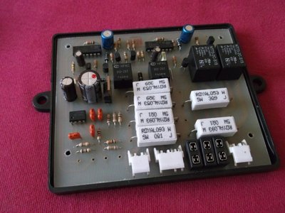

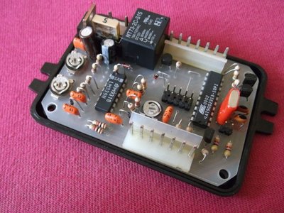

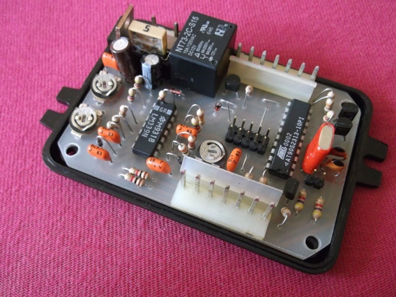

Sterownik
Autorski pomysł. Nie ma takiego drugiego
Lampy dzienne włączają się w momencie zapalenia silnika, gdy napięcie w instalacji auta wzrośnie powyżej 13,2V.
Wszystkie żarówki mają obwód soft-startu, czyli w momencie ich załączenia przez pierwsze 1,5s jest ograniczony prąd, aby żarnik mógł się rozgrzać potem już świeca normalnie.
Sterowanie światłami przeciwmgielnymi przednich i tylnego na jednym włączniku. Naciśnięcie krótkie zapala i gasi światło tylne. Długie (0,5s) przednie, wszystko oczywiście sygnalizowane odpowiednim kolorem diody w kontrolce włącznika.
Sygnalizacja przepalonej żarówki. Jeżeli przepali się któraś z żarówek dziennych dioda kontrolki zacznie płynnie pulsować. To samo dla świateł przeciwmgielnych.
Dzienne oczywiście gasną w momencie zapalenia pozycyjnych. (po 2s) lub zgaszenia silnika i o ile nadal silnik będzie pracował włączą się po zgaszeniu pozycyjnych.
Przeciwmgielne można włączyć tylko po włączeniu pozycyjnych.

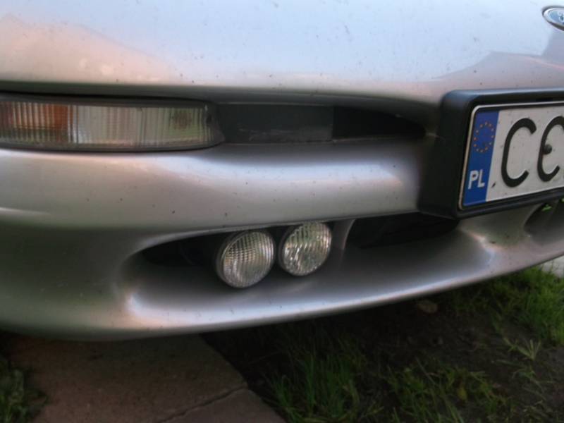

Co do poprawek, to chcę schować je nieco bardziej. Dodam dystanse i zastosuje dłuższe śruby dla mocowania oryginalnych uchwytu w zderzaku. Dam sobie tym samym możliwość regulacji położenia, bo mam wrażenie, że póki, co przeciwmgielne patrzą z bardzo w ziemię. -------------------------------------------------------------------------
Zmodyfikowane mocowanie, lampy siedzą teraz 3,5cm głębiej.
Sterownik

Re: Od 1 PAŹDZIERNIKA jeździmy na światłach. A może by tak..
Masz 25 cm od ziemi do dolnej krawędzi szkła?
http://isap.sejm.gov.pl/DetailsServlet? ... 0090750639 (kolumna 10 wiersza 18 tabeli na str.5910)
- avel
- Posty: 466
- Samochód: Probe II 2.0 1994
Jest 27cm od jezdni do dolnej krawędzi klosza, ale trzeba pamiętać, że auto jest zawieszone na standardowej wysokości. (Jak by się uprzeć to 2cm gleby da się zrobić
) Do krawędzi bocznej jest też mnie jak 40cm, ale to dla świateł dziennych. Dyskusyjne są przeciwmgielne, bo maja jakieś 42 cm do bocznej krawędzi.
Ale 25 cm to minimum, więc jak masz więcej, to ok. Wyglądało, jakby były niżej, stąd pytanie.

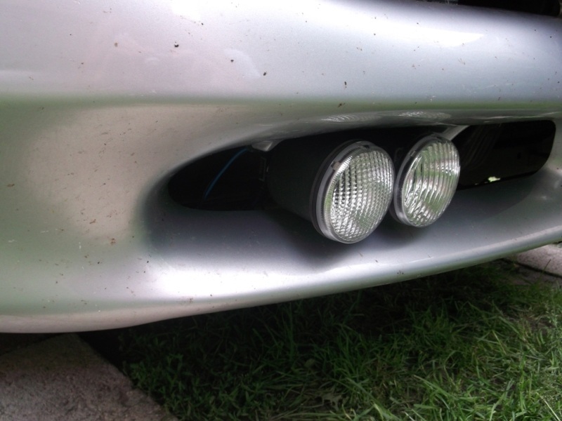

Powiem szczerze,że mi te lampki się nie podobają,wyglądają jakby ktoś wsadził w zderzak po dwa słoiki z każdej strony.Nie lepiej by wyglądał z jakimiś owalnymi lampami?Oczywiście to jest twoja sprawa co założysz do swojego auta,jeżeli tobie się tak podoba to oki
- avel
- Posty: 466
Owalne lampki. To nie takie proste aby znaleźć coś pasującego. Generalnie ciężko jest dopasować coś do Proba tak aby pasowało do charakteru auta i nie robić wiochy.
Jeżeli chodzi o to jak wygląda to patrz ostatnie zdjęcie, bo faktycznie na początku było gorzej gdy sterczały na zewnątrz. Docelowo pójdą jeszcze głębiej jak znajdę odpowiednie śruby do dorobienia dystansów. (z jednej strony wkręt plastik/drewno z drugiej śruba M4, całość o długości przynajmniej 80mm) No i przeciwmgielne będzie o jakieś 2 cm bardziej wysunięte niż dzienne.
Jak to przerobię to pokaże jak wyszło.
Inna sprawa, że zupełnie inaczej by to wyglądało gdybym zrezygnował z przeciwmgielnych ale nie zrobię tego, bo jada tym autem we mgle to jak pływanie łodzią podwodną. Dlatego chcę je mieć.
