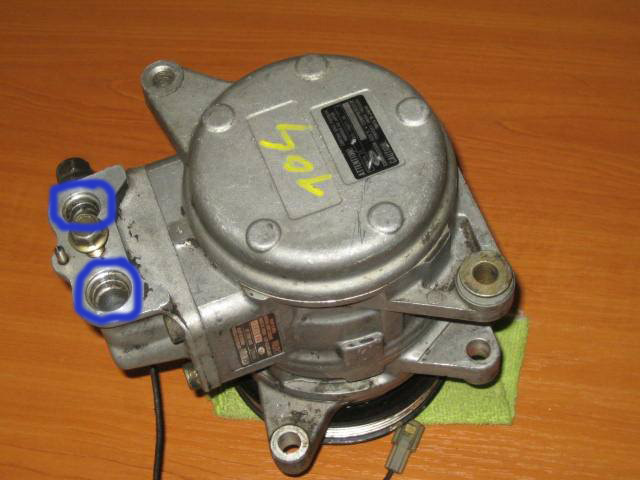

Czynnik uchodzi mi z klimatyzacji - w miejscu gdzie jest ssania i tłoczenie sprężarki klimy.
Miejsce to zaznaczyłem na niebiesko. Wchodzą tam rurki, które są uszczelnione za pomocą oringów.
I teraz moje pytanie - czy orientuje się ktoś, jakie mają średnice te oringi ?
Oczywiście mógłbym odkręcić rurki i sam sobie sprawdzić, ale wtedy do układu dostanie się powietrze, co niekorzystnie wpłynie na cały układ. Z gościem jestem umówiony na nabijanie klimy i wtedy chcę to zdemontować, mając już gotowe kupione oringi.
Sprawa pilna, ponieważ jutro wieczorkiem muszę nabić klimę, bo wybieram się do Chorwacji, a tam klima się naprawdę przydaje :)
Re: Klimatyzacja, nabijanie, nawiew, sterowanie, rezystory i
akurat mam na wierzchu wszystko więc zdjąłem oringi
ten mniejszy 1.5cm lub 1,4 ale raczej 1.5 bym kupił
ten większy 1.7 albo 1.8 cm
wymiary po zewnętrznych krawędziach....tylko tego drugiego nie jestem pewien, ciężko zmierzyć miarką :) weź na wszelki wypadek po sztuce większego i mniejszego
bo one są troszkę już spłaszczone, a to raczej nie są drogie rzeczy :)
a , sprawdzałem w 3.0 a nie wiem czy są takie same, bo od Gtka mam spakowane w workach i głęboko schowane w całym bałaganie

Maxxum jak pojedziesz do niego nabić to on ma na 100% na miejscu takie gumki, a jak kupisz zwykły oring to może Ci sie posypać potrzebne są takie jak sie stosuje w gazowni i klimie, bo mają inną strukturę i wytrzymałośc na temp.

Dzięki wielkie za info Patryk- :1111_worthy:
Co do gościa który mi nabija klimę - to on właśnie nie bardzo ma.
On sie zajmuje głównie klimatyzacjami domowymi, ale ma R-12 jedyny w okolicy.
Mówił, że miał kiedyś bardzo dużo takich oringów, ale ktoś od niego pożyczył całą paczkę i wcięło.
Wprawdzie zostało mu jeszcze kilka, ale nie wiem czy będą pasować, więc wolę kupić wcześniej odpowiednie.
Co do jakości oringów to masz rację Romas - ale mam jeden dobry sklep z takimi częściami. Goście są dość kumaci, więc myślę, że jak im powiem, że do klimy - to mi sprzedadzą dobre.
