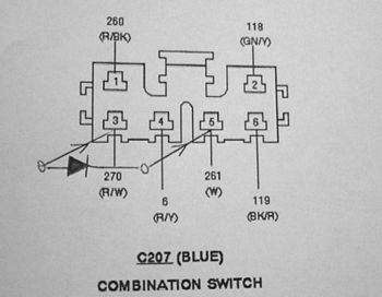

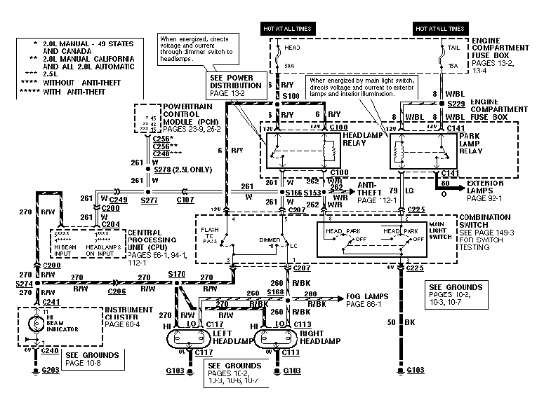

Pozwolę sobie wrócić do sedna tematu, czyli otwierania świateł w trakcie pociągnięcia manetki.
Problem nie został jednoznaczni wyjaśniony poza tym, co wymyślił 2Ya na zasadzie „mostka” 8)
Według mnie za funkcję krótkotrwałego otwierania świateł i podtrzymania ich w trakcie dawania sygnału świetlnego odpowiada CPU (central procesing unit). Świadczy o tym opis w serwisówce dla rocznika 93 i połączenia do CPU. Na schemacie poniżej widać linie 204, która daje sygnał do CPU o tym, że włączone są światła, a ten podnosi lampy. Druga linia to, 270 która informuje CPU, że migamy.
I tu idea, czy przypadkiem w wersji EURO nie zrezygnowano z linii 270 do CPU, przez co nie podnoszą się lampy? Obadam na urlopie (wkrótce). Jeżeli ona tam nadal jest to wtedy by znaczyło, że są różnice w CPU.
Niestety nie jest to takie proste do wyjaśnienia, bo schematy do lamp dla każdego kolejnego rocznika były inne. Dla 93 jest np. wspomniany włącznik do podnoszenia lamp. Do wersji EURO to już zupełna magia. Jak wiadomo w wersji euro są reflektory dalekosiężne zasilane przez przekaźnik bajpas, na żadnym schemacie takiego nie znalazłem. Jeżeli ktoś ma schemat do wersji EURO to by mogło bardzo pomóc.

A to ja coś wymyśliłem ? :) Kurde nie pamiętam :)
Prawdopodobnie masz rację,studiowałem to kiedyś i było blisko ale już nie pamiętam o co tam biegało,więc padło na knyf z mostkiem i ameryka :D
W każdym razie podmiana samego cpu nie rozwiązuje istoty problemu -jest różnica w wiązce między usa,a euro w 93 - to sa małe różnice ale są jednak,bo później było jeszcze gorzej ;)
Schematu do 93 wiązki euro nie uświadczysz ponieważ tam była dokładana zewnętrzna wiązka w europie m.in. do własnie dalekosiężnych,przeciwmgielnego,kontrolki awaryjnych,innej zasady działania świateł ale wiązkę można wypiąć i zmostkować ori kostki/wiązki jak w usa i masz niezależne halogeny.
W 93 euro tez był włącznik do niezależnego podnoszenia lamp ;)
Jak w czymś mogę pomóc,to pytaj - coś tam jeszcze pamiętam..chyba :)

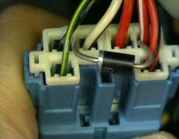

Istnieją dwa sposoby zrobienia w wersji euro o czym mowa w temacie.
Pierwsza to dioda i mostkujemy nią dwa piny/przewody w kostce/złączu C207.
Dioda :1 x 1N5408(3A 1000V)
Dla ułatwienia:
Drugi sposób obejmuje ingerencje w CPU, ale ten jest najbardziej pragmatyczny, więc odpuszczę sobie opisywanie tego.
Pozdro.
schemat dioda mostek.jpg (12.9 KiB) Przejrzano 10453 razy
dioda mostek.jpg (13.33 KiB) Przejrzano 10453 razy

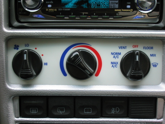

Witam. Do czego służy przełącznik zaznaczony na zdjęciu?
Romas
Posty: 5274
Rejestracja: 2009-12-23 22:35
Samochód: PROBE '94 2.5V6 GT MTX
Galeria: viewtopic.php?t=19226
Re: Przełącznik na konsoli środkowej.
Post autor: Romas »
w oryginale do podnoszenia lamp bez ich zapalania, słynny w wersjach USA, ale patrząc na rzeźbę u Ciebie to cholera wie :mrgreen:

ja to bym sie chetnie dowiedzial do czego sluza te przyciski po kolei u ciebie xD

Jeden ma cudowny , drugim zaje´´´bistosc sobie włącza, trzecim cyknie jak sie lansuje a czwarty na zapas ;)
edith. Sorry ale myslałem ze to chodzi o przełaczniki w Romansa probku ;) Muszę albo większy telefon kupic albo lornetkę z pracy zabierać :D

quarth pisze:ja to bym sie chetnie dowiedzial do czego sluza te przyciski po kolei u ciebie xD
Tj. Podgrzewanie tylnej szyby, unoszenie lamp tak jak napisał @Romas (ale coś nie działa), spryskiwacze tylnej szyby, wycieraczka tylnej szyby, światła przeciwmgielne, następny bezpotrzeby przycisk do podgrzewania szyby, który nie działa, oraz centalka gazu i chyba jakaś ozdoba bo nie mam pojęcia do czego to służy.
Właśnie chciałbym też ogarnąć konsole do stanu oryginalnego, bo niepotrzebne mi są np dwa przełączniki do ogrzewania tylnej szyby z której działa tylko jeden. Czy kupując np. taką konsolę, uda się jakoś rozwiązać ten problem? https://lh3.googleusercontent.com/K1Nx1 ... 80-h640-no

Ten przycisk z samochodzikiem to kontrolka od czujników parkowania. Rzemiosło konkretne ktoś tu robił z ta konsola. Cały dolny rzad możesz wywalić a przełącznik od gazu dać trochę niżej i będzie dyzo lepiej wyglądało :).

lee, mialem nadzieje na jakies ostre mody, a tu po prostu seria z dublowanym przyciskiem od podgrzewania… grzeje dwa razy mocniej? :]

quarth pisze:lee, mialem nadzieje na jakies ostre mody, a tu po prostu seria z dublowanym przyciskiem od podgrzewania… grzeje dwa razy mocniej? :]
Heh, dodatkowy przełącznik niestety jest bezużyteczny :]

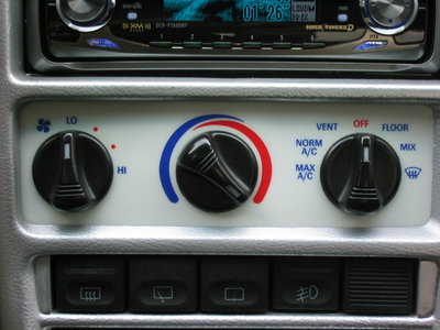

Są dwa rodzaje przycisków świateł przeciwmgielnych.
1. Na obrazku niżej przeciwmgielne przednie,
2. Przeciwmgielne tylne występujący w EURO
Chodzi o to że w USA nie ma obowiązku tylnych świateł przeciwmgielnych. Z kolei w Europie montowali tylko dalekosiężne na przedzie a z tyłu obowiązkowe czerwone przeciwmgielne (na zderzaku w roczniku 93 i zintegrowane w lampie od 94). Dlatego nigdy tych przycisków nie spotkamy w fabrycznym Probie razem.

brakło mi słowa to napisałem; "halogeny"
choć widziałem takie same "lampki" i sie nazywały halogeny.
Bo gdyby moje były halogenami to by miały oddzielny włącznik, tak jak na fotce wyżej.
A ja mam tam od przeciwmgielnych tył.
I o to własnie chodzi....
