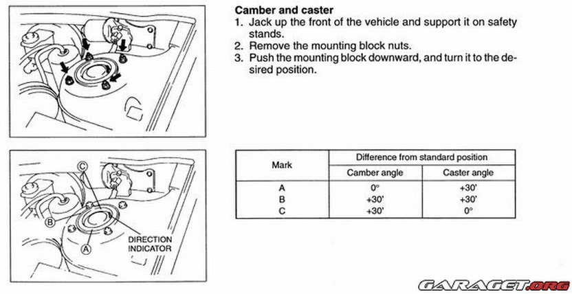

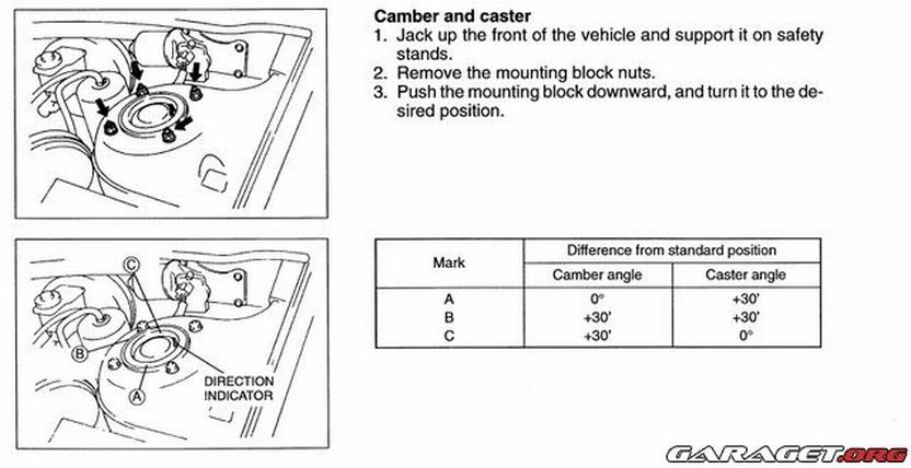

Masz mocowanie amora nieprawidłowo zamontowane od str. kierowcy. Cypelek na mocowaniu powinien wskazywać w stronę lusterka. Nie jest to obojętne bo tym ustawieniem zmienia się wyprzedzenie kąta osi zwrotnicy . Też tak miałem po nieudolnej naprawie durnego mechanika i się dziwiłem dlaczego auto skręca inaczej w lewo a inaczej w prawo. A z lewej też maż to mocowanie już jakieś inne ale . Ty je wymieniałeś czy już kupiłeś z wymienionym?

Prezes5G19 pisze:Masz mocowanie amora nieprawidłowo zamontowane od str. kierowcy. Cypelek na mocowaniu powinien wskazywać w stronę lusterka. Nie jest to obojętne bo tym ustawieniem zmienia się wyprzedzenie kąta osi zwrotnicy . Też tak miałem po nieudolnej naprawie durnego mechanika i się dziwiłem dlaczego auto skręca inaczej w lewo a inaczej w prawo. A z lewej też maż to mocowanie już jakieś inne ale . Ty je wymieniałeś czy już kupiłeś z wymienionym?
Wymieniane były łożyska mcpersona i całe to gniazdo/mocowanie na nowe. To naprawdę może mieć tak drastyczny wpływ na prowadzenie? W sumie po wymianie tego nic złego się nie działo, dopiero po regeneracji maglownicy zaczęło się ściąganie. Podczas wymiany wahacza zwrócę na to mechanikowi uwagę.
Nie chcę drapać się po nieswoich jajach, ale... ta sugestia jest powielana od lat żeby cypelek był na lusterka. Nawet i rysunki widziałem, ale bez opisu ustawień przy jakim ustawieniu ile jest stopni.
Aż kiedyś znalazłem coś takiego i nie ma tam ustawienia w stronę lusterka jako prawidłowe :D ba... nawet nie jest takie uwzględnione więc należy domniemywać ( ładne słowo :wink: ) iż owe ustawienie jest nieprawidłowe :P

Pawlacz byłeś na zbieżności ? Na maszynce do zbieżności powinno być widać które koło jak stoi i gdzie jest problem.

Tył nie jest źle,mogłoby być lepiej ale i tak da się jeździć, to nie jest przyczyna ściągania.
Gorzej wygląda przód, widać problem w kącie pochylenia sworzni zwrotnicy. Tego Ci oczywiście nie zrobili bo trzeba zdjąć koła i obrócić mocowanie macpersona.
Już wcześniej pisałem że masz źle i to samo Ci wyszło na pomiarze. Masz jakieś wątpliwości ? :D
Do tego jeszcze dochodzi złożenie samego macpersona, niby proste, ale można się pomylić.

Durasku, nie trzeba zdejmować koła, wystarczy podnieść samochód odkręcić 4 nakrętki od mocowania macpersona trochę nacisnąć na koło w dół i obrócić mocowanie :wink:
duracell
Rejestracja: 2006-06-17 22:25
Samochód: osobowy
Lokalizacja: CB
Re: Pawlacz
Post autor: duracell »
No właśnie na oryginalnym lewarku miałem pewne wątpliwości czy nie będzie za krótki, więc dla pewności zdejmowaliśmy koła. Zapewne masz rację :)
A pamiętasz Romku jak byliśmy po fioleta i koło lewy przód dziwnie uciekało na skręconych kołach?
Generalnie szedł w miarę prosto ale mocno piszczały opony na skręcie, no nic myślimy pewno końcówka drążka któraś do wymiany, ale poczekamy do przeglądu to się wyjaśni. Na przeglądzie końcówki OK więc to nie to. Za parę dni robię głębokiego nura pod nadkole a tam widać że ostatni zwój sprężyny jest zerwany czyli znamy powód dziwnego zachowania koła.
Wymieniliśmy kolumnę lewą na drugą, znacznik na lusterka jak było poprzednio, przejażdżka- ściąga. No to jedziemy na zbieżność, gość poustawiał maszynkę, wynik- wszystko ok ze zbieżnością ale kąty sworznia i koła źle, na obu kołach po za zakresem #-o
Oczywiście typ stwierdził że to roboty na pół dnia, żeby auto zostawić i że to nie za 80 robota.
No nic, dostał 40 pln za to co zrobił. Czyli wiemy że zbieżność jest, przód i tył ok, ale ściąga a winą jest kąt wyprzedzenia i pochylenia. Na podwórko, koła na bok, nakrętki odkręciliśmy obrót o 180st z ustawienia "na lusterka" na ustawienie tak jak jest u mnie czyli do środka.
Nawet nie trzeba było drugi raz na zbieżność jechać bo czuć i widać że jest ok.
I teraz z WWL można do Bochni jechać bez trzymania fajery :D
Tak dla przemyślenia pawlacz :wink:
