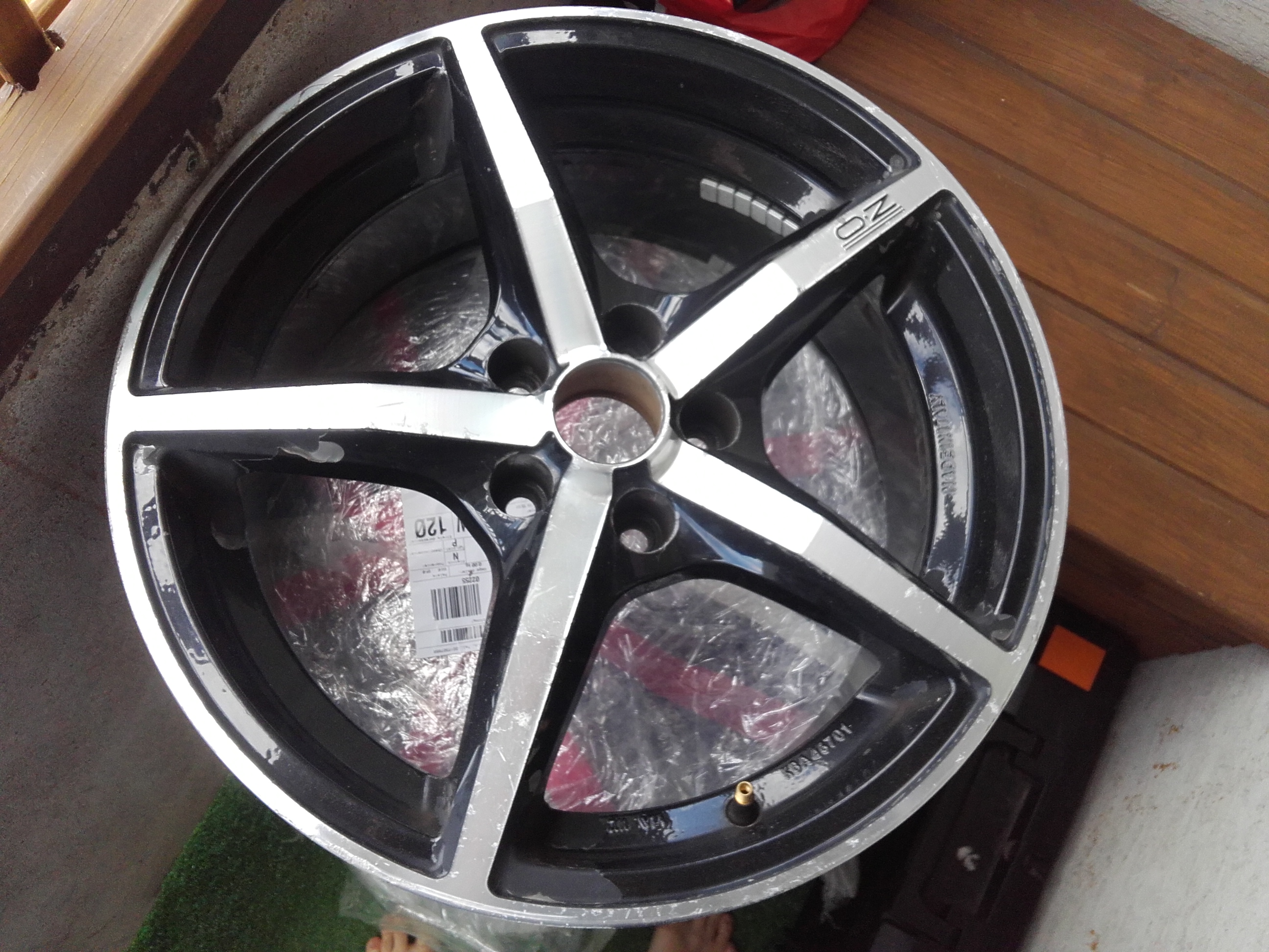

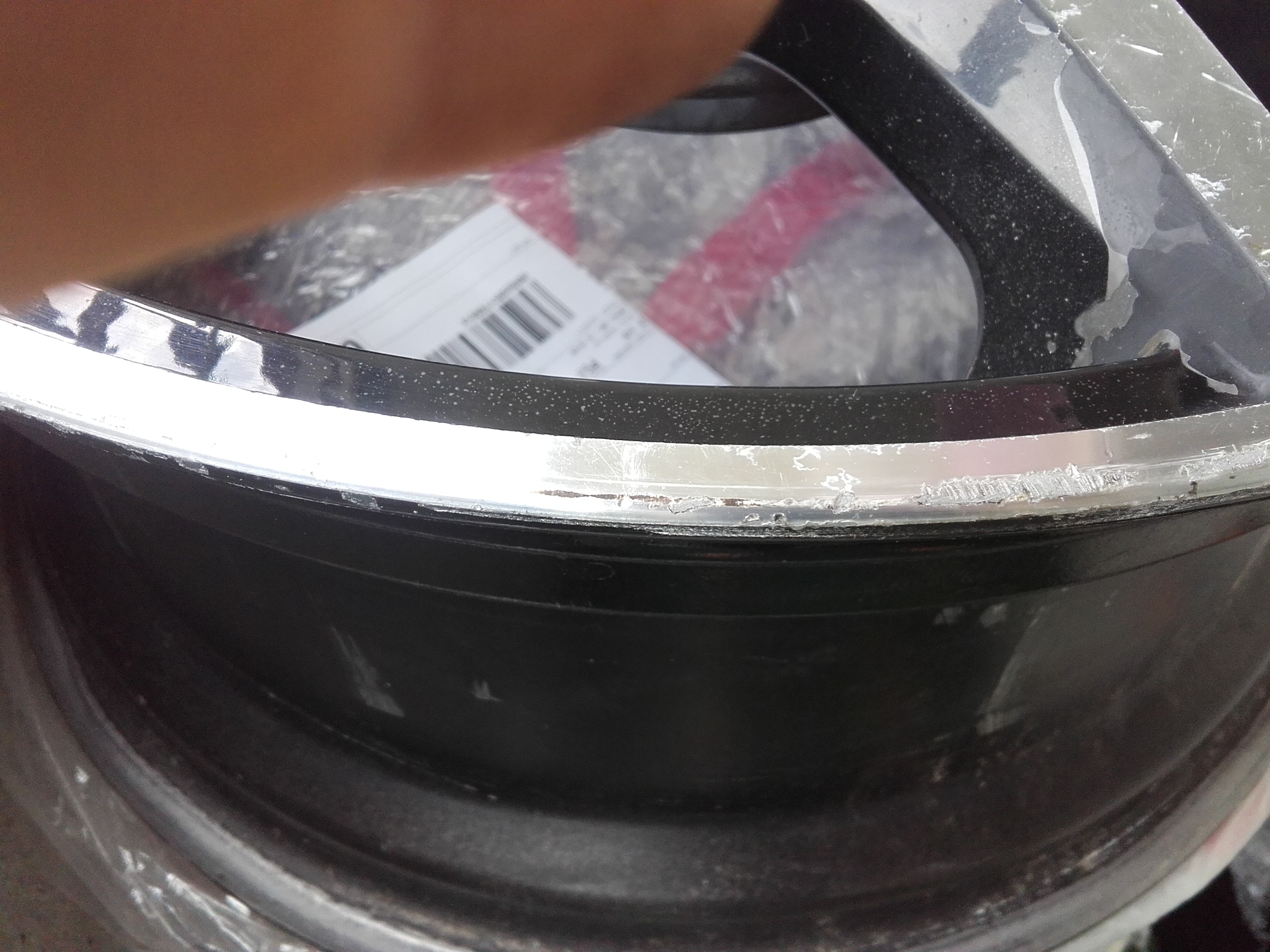

nabyłem "przy okazji" felgi takie to OZ Canova
i parę pytań
czy te ubytki to faaaachmani naspawują? czy spiłować można i spolerować?
czy są jakieś technologie w zasięgu zwykłego śmiertelnika / opłacalności żeby tak proszkowo polakierować jak są teraz?
Posty: 5268
Re: Felgi - na jaki kolor?
te ubytki można zrobić na 3 sposoby
1. droższy ale szybki, oddać do toczenia płaszczyznę, są firmy które się tym zajmują.
2. tańszy, iglak, papier ścierny i heja ...
3. za darmo, olać to i śmigać i tak długo ładne nie będą na naszych drogach :mrgreen:
No właśnie zastanawia mnie jak wyszłoby to toczenie bo ramiona są równo i wyżej od rantów więc czy nie wyszedłby uskok po zdjęciu trochę rantu....będę je raczej lakierował bo klar schodzi więc może spróbuję troszkę ręcznych robótek ;-D
Posty: 5268
toczenie jest wszystkich płaszczyzn od poczatku rantu az do otworu centrujacego, o ile to jest wykonalne, a u Ciebie widze ze jest :wink:

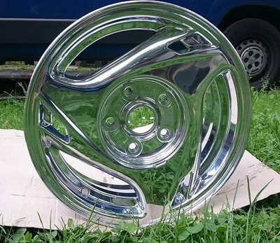

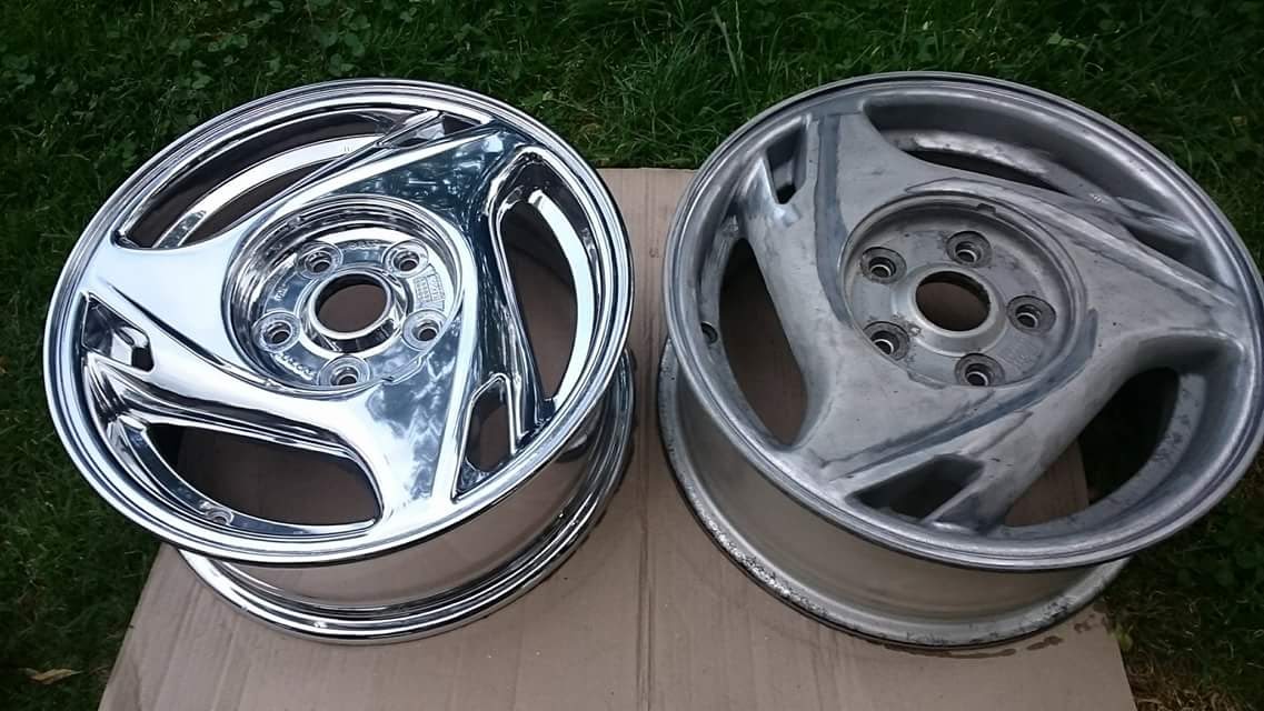

W temacie koloru :) - bez koloru - polerowanie wibracyjne.
vitek
Posty: 1749
Rejestracja: 2007-11-22 17:26
Lokalizacja: Skarżysko
Post autor: vitek »
Piękności :1111_ok:
Posty: 1247
:shock:
Też myślałem o wypolerowaniu moich 16 w tej firmie co ty, poczekam na twoją opinię za parę miesięcy czy warto :wink: A jak prezentują się na żywo? Jesteś zadowolony?
zacanaheim
Posty: 118
Rejestracja: 2011-07-16 12:38
Post autor: zacanaheim »
No Infernoniestety nie powiem Ci jak wygląda sprawa użytkowania na codzień w deszczu , sniegu , soli i innych gównach ;>. Moje maleństwo jeździ tylko w słońcu i po kazdej przejażdżce mikrofibra i kings of gloss (na fele) . moj znajomy ma tak felgi zrobione w samuraju (felgi mangels) I BŁOTO spływa jak z kaczki jezdzi juz od 1,5 roku - wiadomo są rysy , ale zero wżerów przebarwień. Sam stefan ten co robi ma zalozone na swoim i jezdzi , jego sasiad tez (taxi) wygladaja zdrowo , aczkolwiek nie oszukujmy sie nie bedzie to tytan :>
