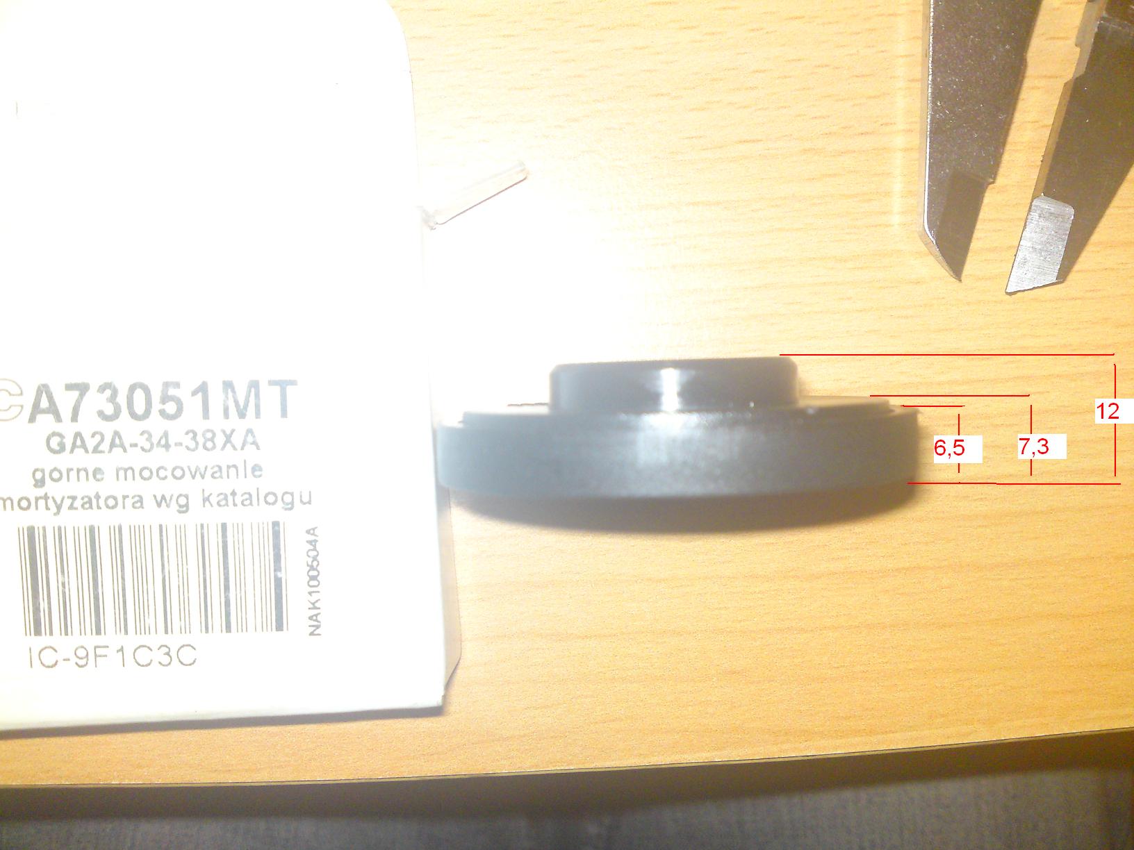

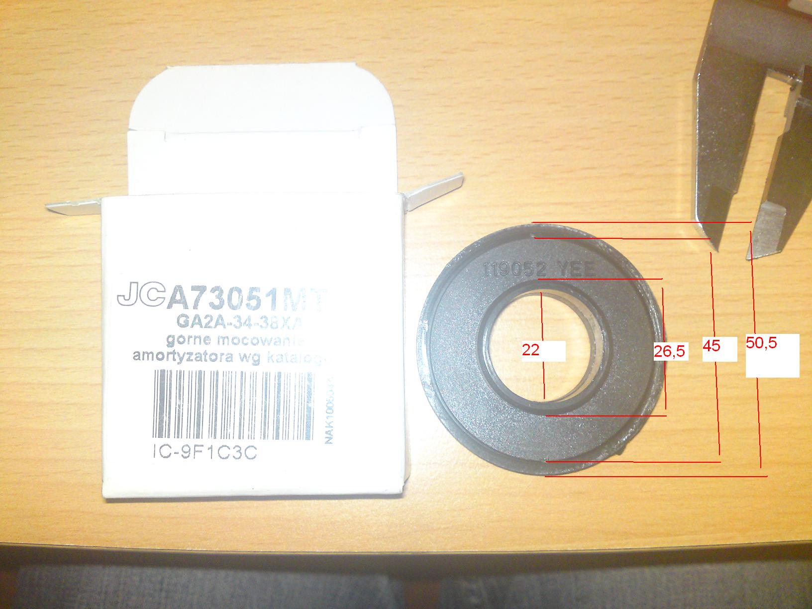

 - Posty: 5262
Re: Łożysko kolumny McPhersona, Tylna poduszka mocowania sil
Ale skoro jeszcze nie zamontowałeś to Wujasku wymiary możesz podać
 może przydadzą sie dla potomności
 a sam prawdę mówiąc wolał bym dobrać z SKF-u (tylko prosze o dokładne wymiary
Proszę bardzo.

 - Posty: 5262
Ależ dziękuję bardzo
