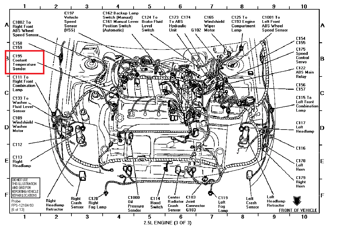

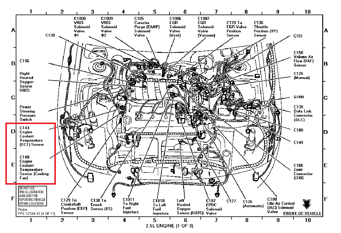

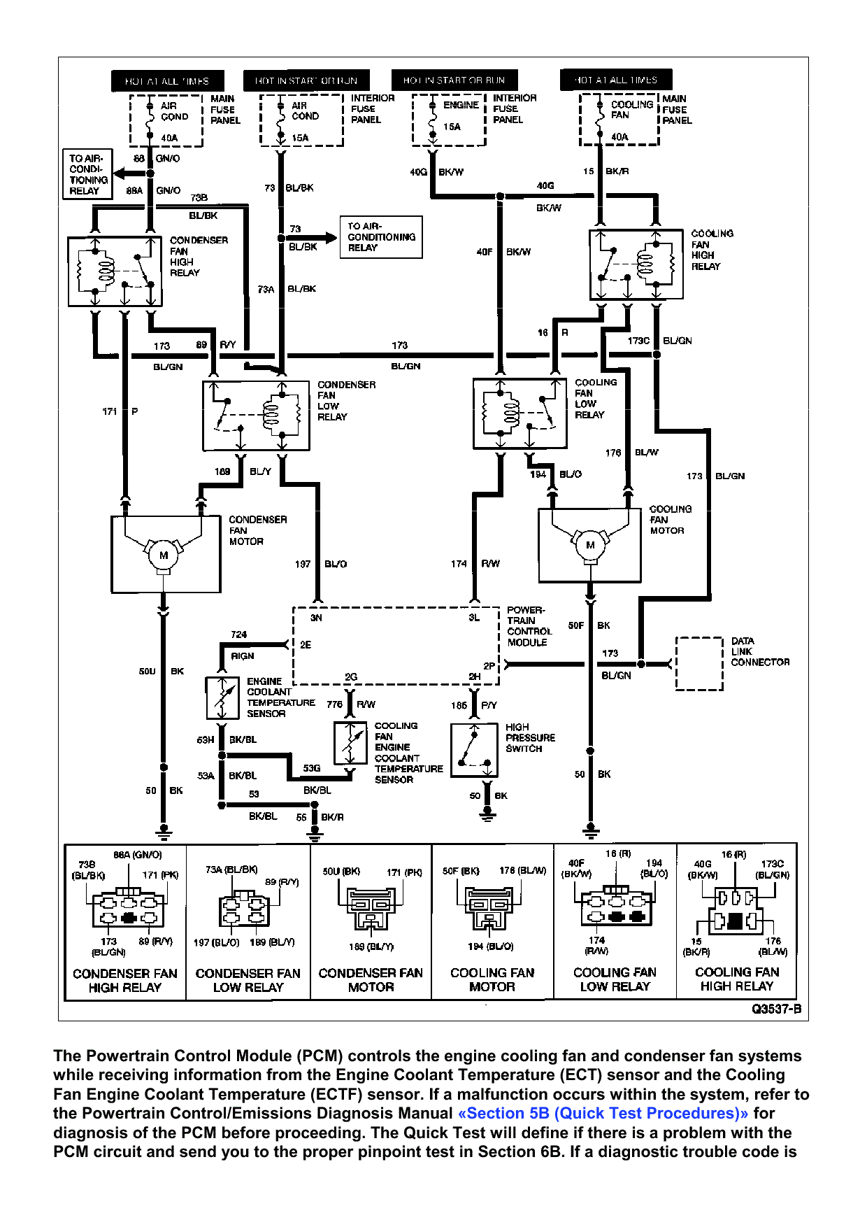

Poniżej masz schemat obwodu wentylatorów dla rocznika 93 i lokalizację czujników, uwaga są aż 3. Tan pojedynczy C195 jest tylko dla wskaźnika temperatury.
Pozostałe dwa dostarczają danych dla PCM.
Chciałbym zauważyć, że wszystkie czujnik znajdują sie na powrocie dużego obiegu wiec, jeżeli termostat nie otwiera się do końca, to czajniki mogą pokazywać głupoty. Płyn przez chłodnice płynie wolniej, i schładza część gdzie są czujniki, reszta jest gorętsza i stąd to bulgotanie.
Termostat masz prawie na wierzchu sprawdź.

Post autor: glodzillaryki »
e no przy takim schemacie to cos juz wiadomo- sterowanie nie z ecu i jakby cos mniej znaczace elementy do wymiany :D przydaly by sie wartosci oporu na czujnikach temperatury.... ogolnie na zimnym silniku bedzie cos miedzy 2- 3 kilo omy ale to nie jest regola bo moze byc i 5 . przy blisko 9o st mozna sie spodziewac paru setek omow

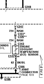

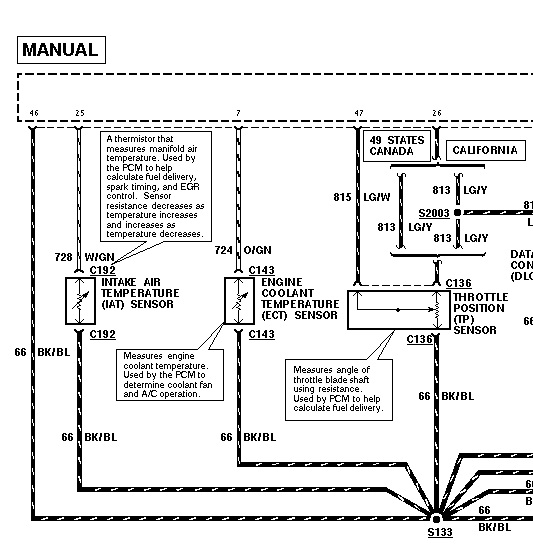

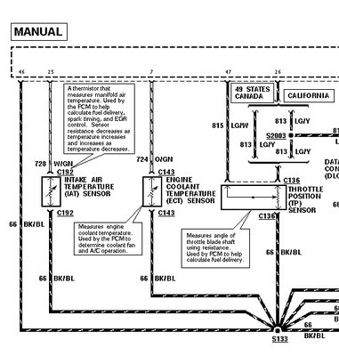

Postanowiłem w końcu zrobić porządek z czujnikiem temperatury i mam w związku z tym pytanie do fachowców.
Więc u mnie sytuacja wygląda tak, że przy podłączonym czujniku ECT falują mi czasami obroty pomiędzy 900 a ok. 500 obr.
Po odłączeniu ECT silnik cały czas chodzi na ok. 1.100 obr
Tak sobie myślę, że jest to związane z tym, że u mnie z pewnością był wymieniany silnik z 2.5 na 2.0. A jak widzę w serwisówce są różnice w połączeniu do PCM w silniku 2.0 i 2.5
W silniku 2.0 z tego co widzę obydwa przewody idą do PCM (tylko oczwiście na różne styki) a w 2.5 jeden jest podłączony do masy a drugi idzie do PCM.
W związku z powyższym chciałem zapytać czy falowanie obrotów jest związane ze złym podłączeniem czujnika ECT?
Kolejne pytanie jest takie który to czujnik powinien być podłączony do 20, czarny czy zielony bo mam dwa zabudowane? a w 94 powinien być podłączony jeden oczywiście.
-- dodano 2012-02-27 07:19 --
Mam jeszcze jedno pytanko:
Czy przy silniku 2.0 do czujnika ECT też ma dochodzić 5V? Bo w 2.5 jeden styk jest zwarty do masy a w 2.0 ten styk leci do komputera na "signal return"
Pozdrawiam.

W 2,5 1994 masz 3 czujniki temperatury - więc może masz czujnik podpięty w złe miejsce?
Nie wiem jak w 2,0, ale w 2,5 po odpięciu czujnika temperatury do komputera, wchodzi on w tryb awaryjny i daje więcej paliwa - ale obroty raczej nie falują.

Tak wiem że w 2.5 są 3 czujniki bo jest jeszcze ECTF co załącza 2 bieg wentylatora chłodnicy ale w 2.5 są wogóle inaczej podłączone czujniki temperatury ECT bo w 2.5 jeden leci do komputera a drugi do masy a w 2.0 jeden leci do komputera i drugi też leci do komputera na styk co się nazywa "signal return" i co na niego wracają też sygnały z innych czujników np z czujnika temperatury na filtrze powietrza. A u mnie są 3 czujniki zabudowane bo właśnie był pewnie silnik 2.5 a potem ktoś zmienił na 2.0 i dlatego mam 3 czujniki z tym że podłączone mam tylko 2 (jeden na zegary i drugi do kompa). Wtyczka mi z tego zielonego nie wchodzi na czarny więc raczej jest ok. Przy pomiarach oporności raczej dobry czujnik mam podłączony bo przy ok. 20 st. C pokazuje ok. 2.0 kOhm.

Dla porównania fragmenty schematu ECT doa 2.0 i 2.5
Kolejną sprawą jest to, że ECTF były montowane w 2.5 ale tylko w roku 1993
Podłączenie czujnika ECT w 2.0
Podłączenie czujnika ECT w 2.5
ECT 25.jpg (23.39 KiB) Przejrzano 19242 razy
Posty: 10639
Re: Zabawy z chłodzeniem, za póżno włączający się wentylator
Dobra, teraz pojawia się pytanie - które ty czujniki masz wpięte?
Bo jeśli masz komputer i wiązki od 2,0, to powinieneś mieć też czujniki od 2,0. I wtedy wszystko powinno działać dobrze :)
