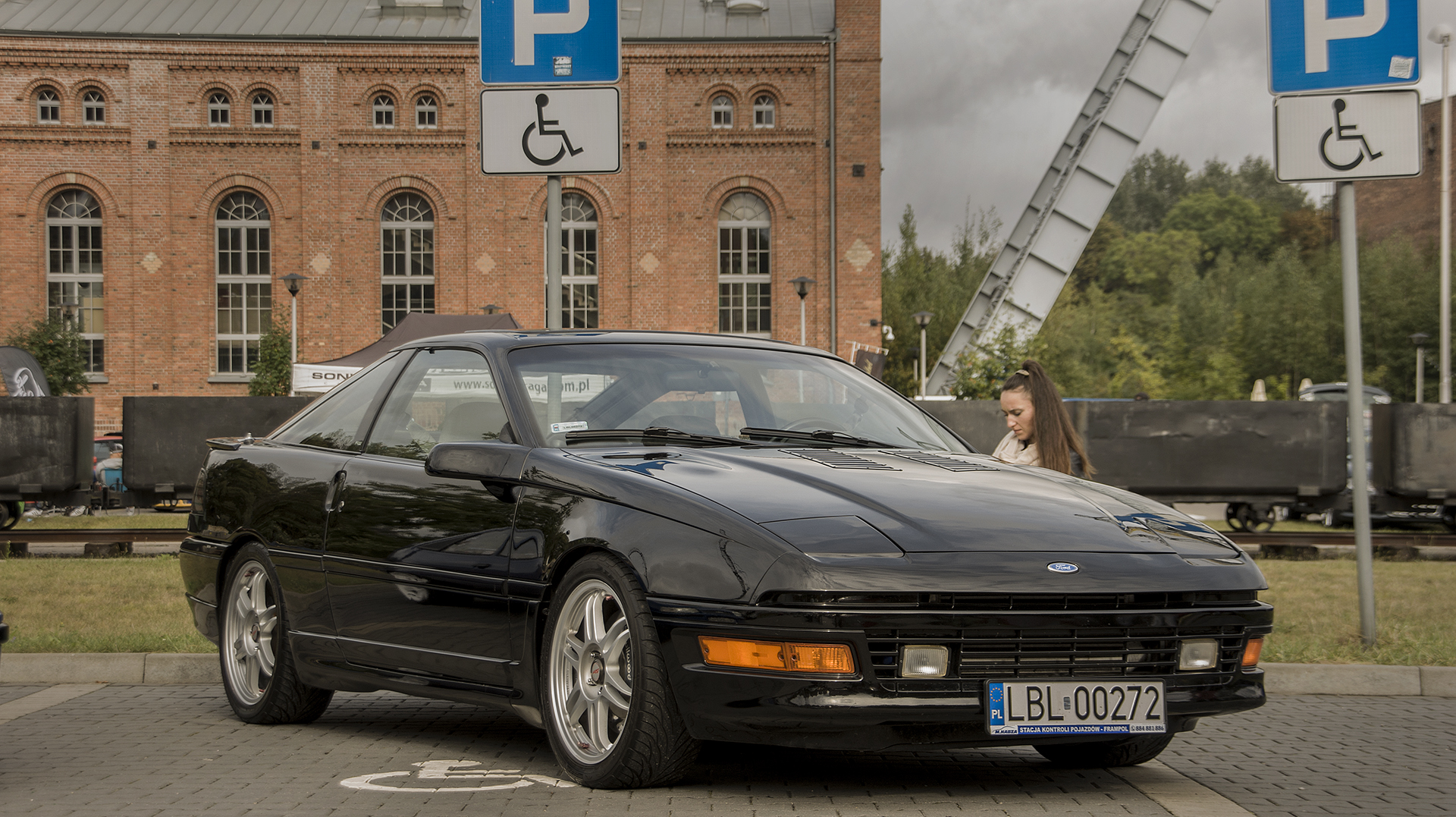

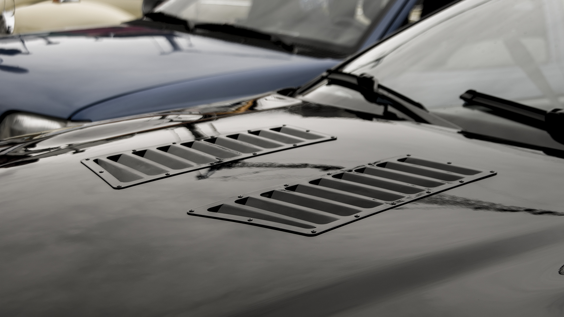

Dobrze wyglądają. Pasują do budy. Nie są przesadne. W sam raz. Dodają charakteru 8)

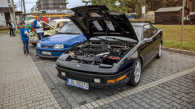

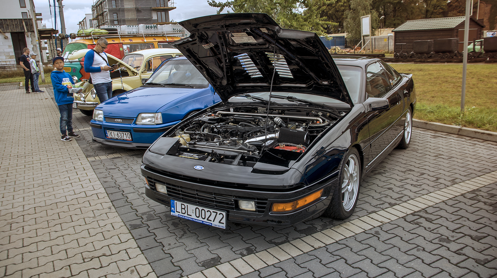

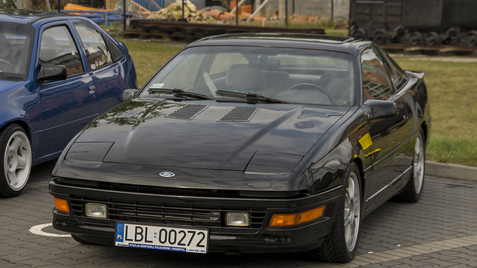

The End Of Summer 2k18 Siemianowice :)
Re: Lukas007
Aż miło popatrzeć :) Super Probek :)
Posty: 4279
Re: Lukas007

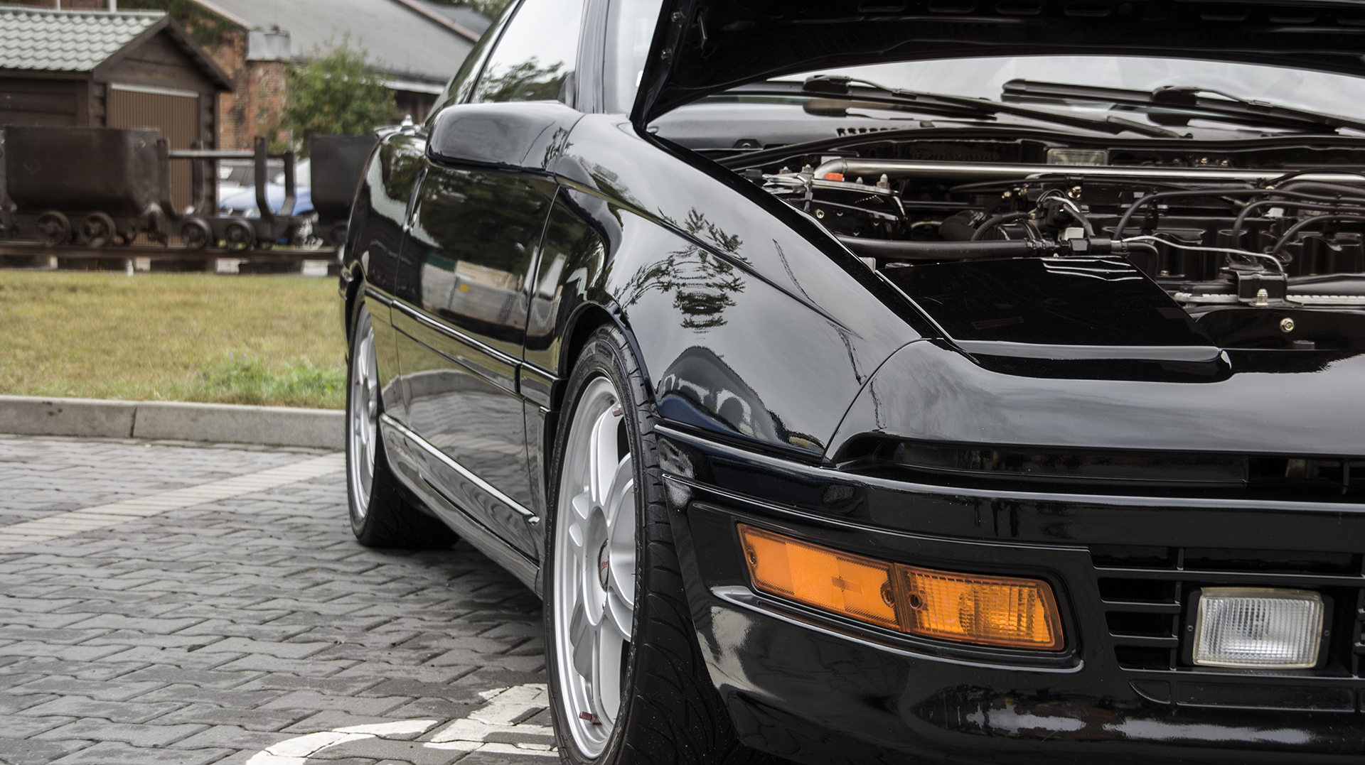

Mi akurat wyloty nie przypadły do gustu. Ale gust jest ja dupa każdy ma swój ;)

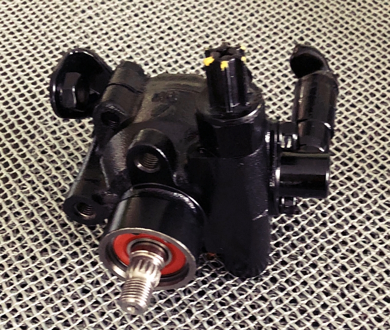

Podczas przepalania zauważyłem, że 28 letnia pompa wspomagania stwierdziła, że nie chce się już pomagać w kręceniu kierownicą. Dzięki Bogu, jest eBay ;)

Pompa chyba poczeka w pudełku. Wystarczyło się dziadkiem przejechać zgodnie z jego możliwościami i wspomaganie wróciło. Swoją drogą można by było w tym sezonie pokusić sie o zmiane płynu :)

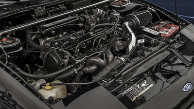

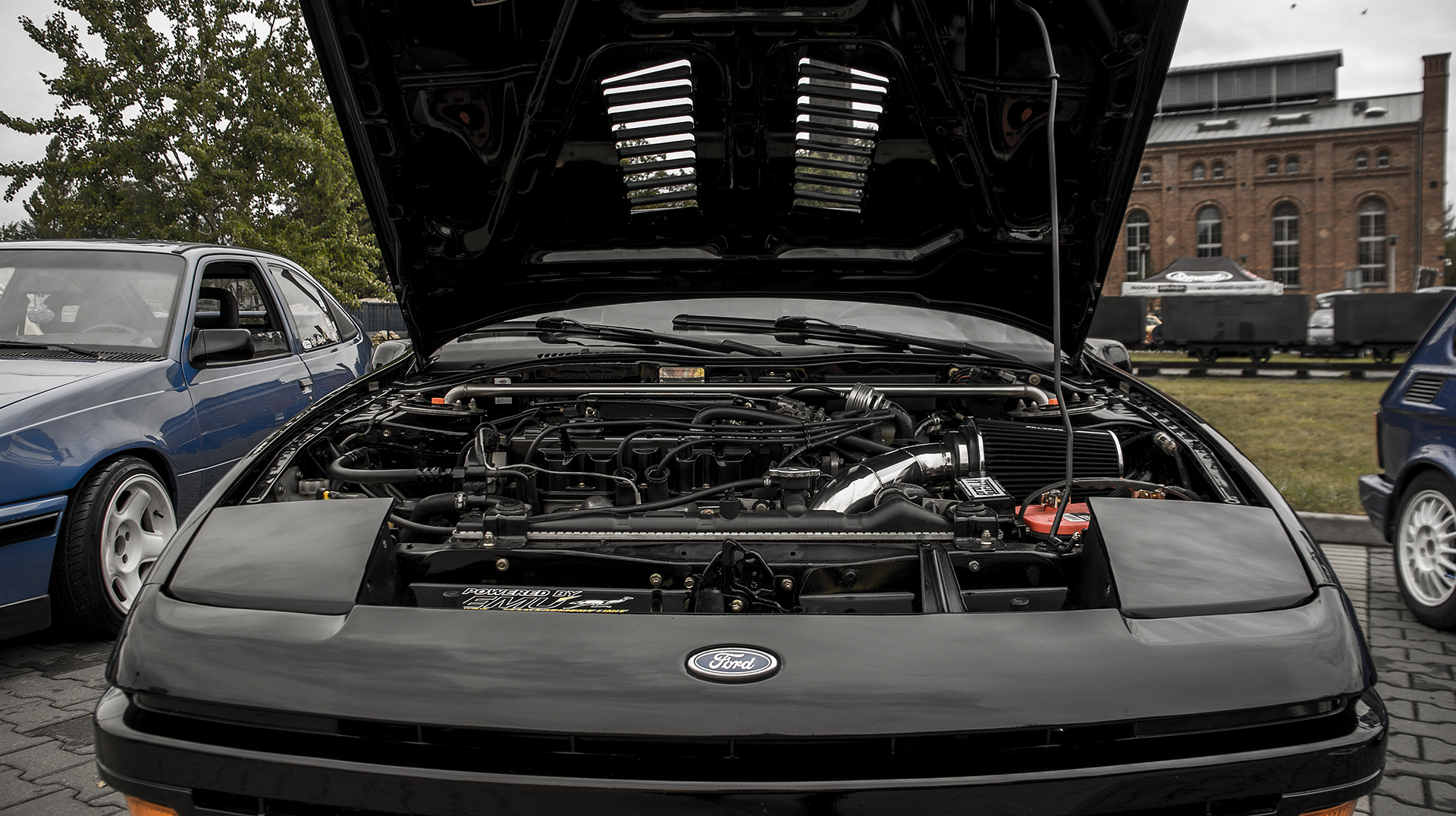

Jak seryny silnik znosi taką moc? Dużo kilometrów zrobiłeś na tym setupie?
Posty: 594
Rejestracja: 2009-05-22 20:24
Re: Lukas007
Post autor: Lukas007 »
Owszem, jest 8)
Co do przejechanych kilometrów to szału nie ma, myślę, że jakieś 5000km zrobiłem.
Znosi póki co bez problemów. Jak auto jest wystrojone z głową, jeździ na dobrym oleju i nie pałuje się na zimnym, to nic się złego nie stanie.
Te silniki dają sobie radę z mocami ponad 400KM i nikt przy tym dołu nie rusza.
U mnie taka moc to właściwie kwestia wtrysków, które już mnie nieco trzymają. Jednak z racji na skrzynię biegów wolę tych magicznych 500NM nie przekraczać :wink:

Co do wspomagania to jesteś pewien że to pompa?Bo u mnie kiedyś też przestało działać i to była wina kompa od wspomagania
Re: Lukas007
A i czasami bezpiecznik nie łączył 😁

Możliwe - tak czy siak, od stania w garażu różne cuda się czasem dzieją :)

Albo lozyska mc phersona zardzewialy i sie zatarly od stania :) Efekt taki sam jak brak wspomagania :)

Tam jest porządny chiński gwint w którym nic nie rdzewieje ;)

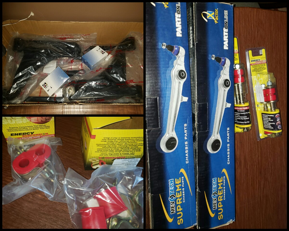

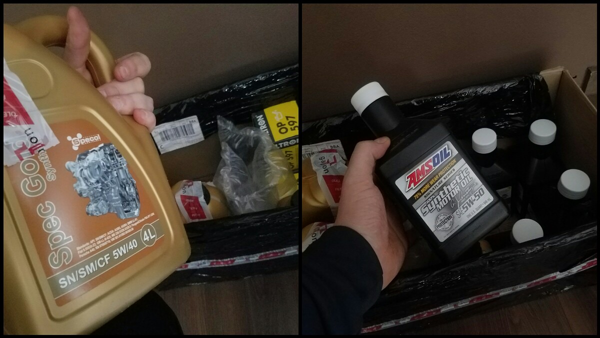

Powoli kompletuje części do wiosennych prac przy aucie. Są już wszystkie nowe wahacze na przód i tył, łączniki i gumy stabilizatorów i końcówki drążków kierowniczych. Do tego zestaw olejowy - 9l syntetyka 5w40 na płukanie, płukanka Amsoil, oraz docelowy olej. Po długich poszukiwaniach i wertowaniu kart charakterystyk wybór padł na Amsoil'a 5w50.
Posty: 1315
Re: Lukas007
Potrzebował bym info gdzie kupiłeś kpl. wahaczy ta tył
Posty: 4279
Re: Lukas007
i mocowania drążka stabilizatorów :)
