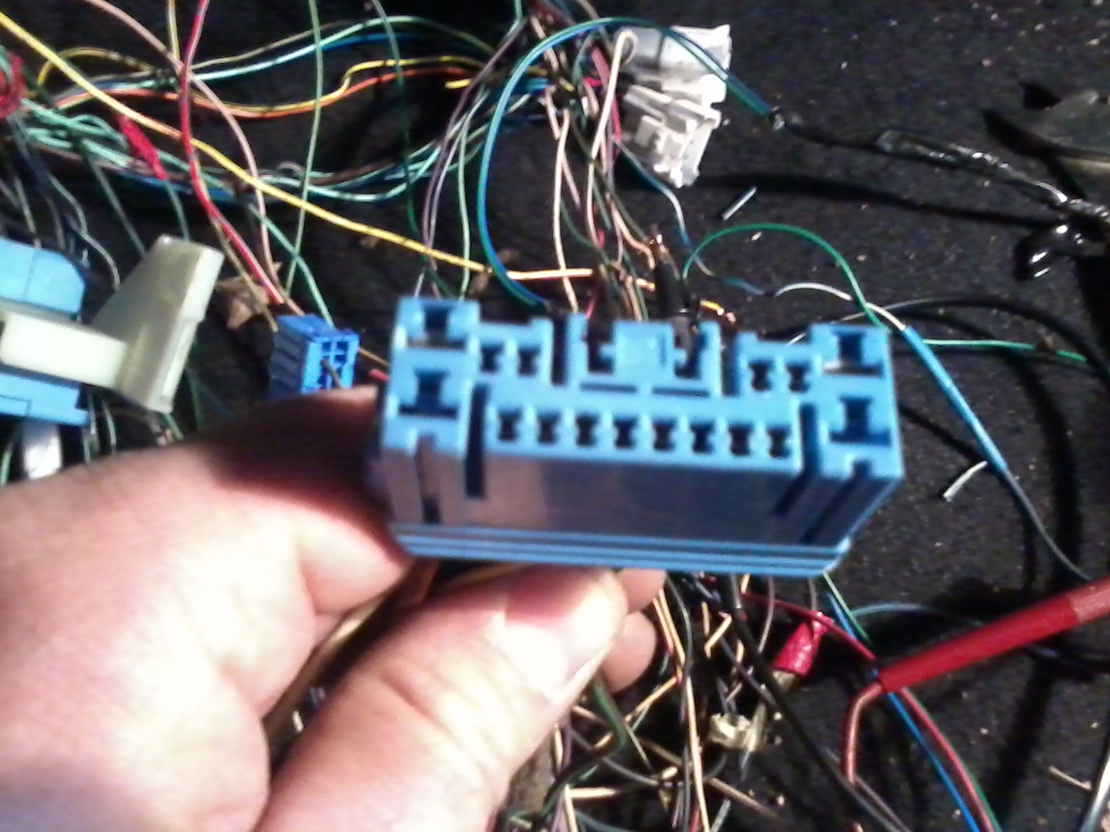

Dziwna wtyczka
- wujeksex
- Posty: 1395
Re: Dziwna wtyczka
Probe II 93 2.0 BASE MTX USA

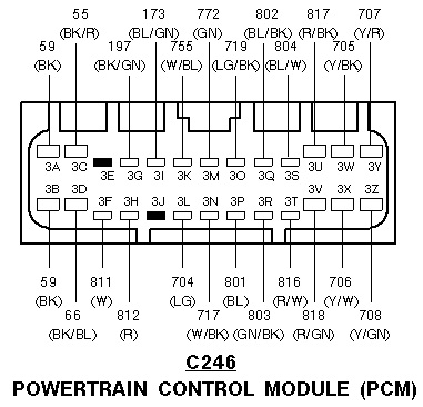

Re: Dziwna wtyczka

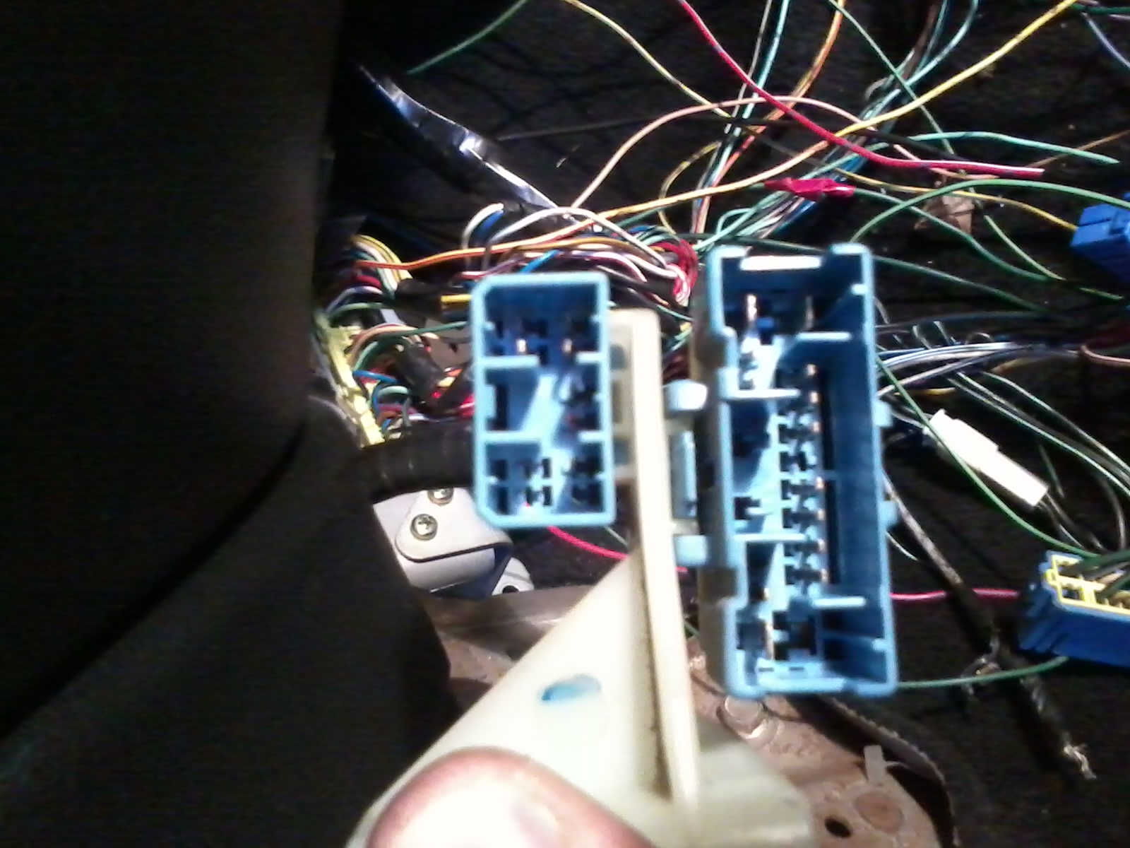

FS05 nie ma w serwisówkach 95-97. Z tego o zdążyłem zauważyć to wygląda to tak:
(tylko o 2.0L)
1993:
Ford - pojedyncza długa wtyczka dla M/T i potrójne złącze dla A/T
Mazda – podwójna wtyczka dla M/T i potrójne dla A/T (identycznie jak w Fordzie)
1994, 1995:
Ford – jeden rozdaj wtyczki zunifikowany dla A/T i M/T wygląda jak ta z 1993 M/T
Mazda– długa wtyczka jak w Fordzie ale A/T i podwójna dla M/T
1996, 1997:
Ford: zmiana wtyczki na pojedynczą 107 pin dla A/T I M/T
Mazda: pojedyncza wtyczka 70 pin dla A/T oraz poczwórna dla M/T
Pisząc Mazda mam na myśli też europejskie Probe.
To co widać na zdjęciach to komp z roku 1993-95 typowo Mazdy ale mógł być tez w europejskim Probe. Od roku 1996 według wszystkich schematów były już zupełnie inne wtyki. Dla dociekliwych jak to jest podłączone odsyłam do strony: http://www.mazdaspeed.pl/forum/viewtopi ... 4&t=109361
W sekcji mx-6 można podejrzeć co i jak.

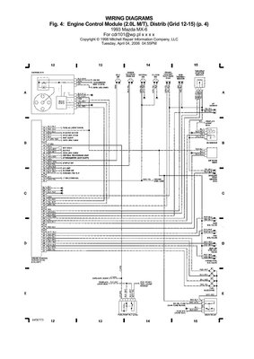

W załączniku widać jak taki dwu wtyczkowy komp jest podłączony z osprzętem (to Mazda 1993) zgadza się z Probe jak na moje oko.

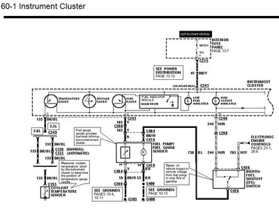

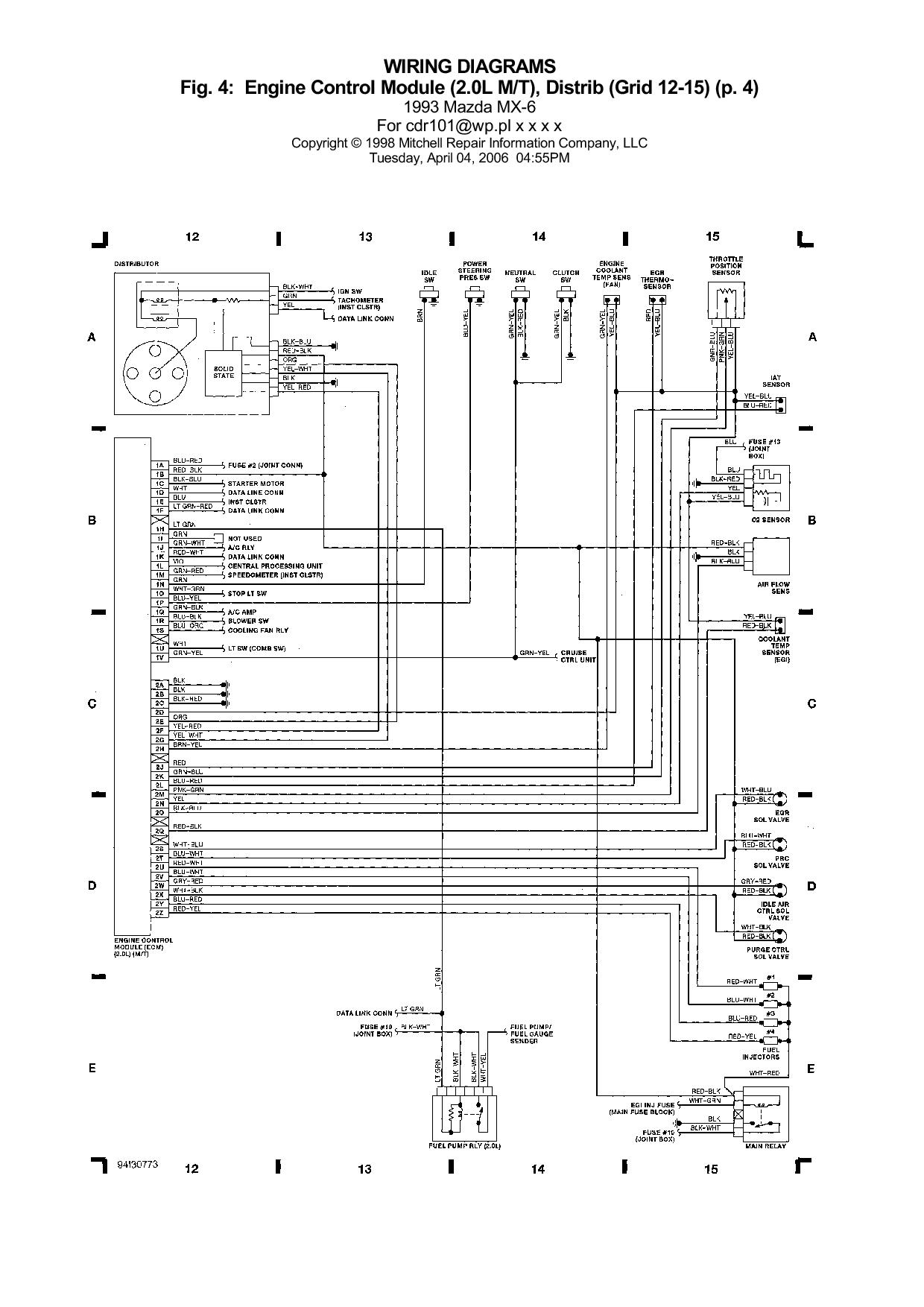

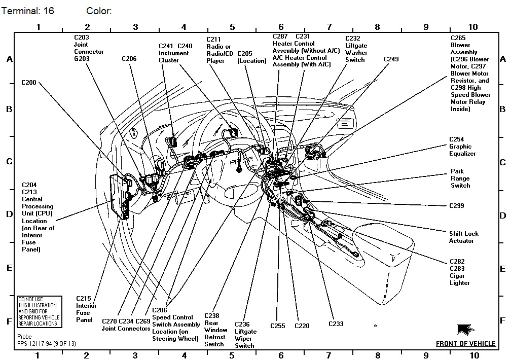

Nie orientujecie się, bo nie mogę znaleźć na tym schemacie gdzie powinien na tę wtyczkę od kompa wchodzić minus z cewki przekaźnika od załączania pierwszego biegu wentylatora chłodnicy? I jakim kolorem kabla to tam wchodzi?
Z tego co widzę, to powinno BLU/ORG tylko gdzie mam patrzeć? na 626 z 94 czy mx6? bo w 626 ma lecieć na 1S 13 a w mx6 na 3G niby na schemacie.

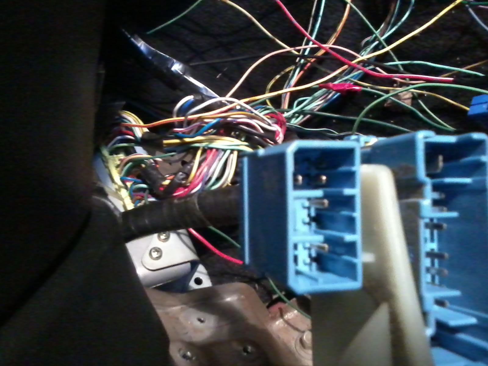

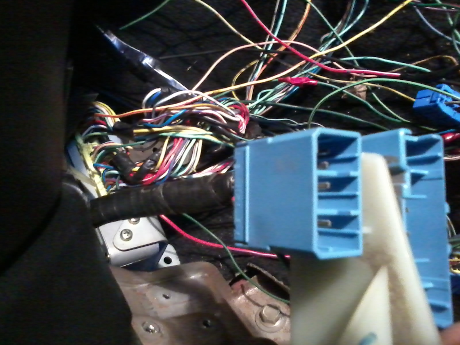

Re: Dziwna wtyczka

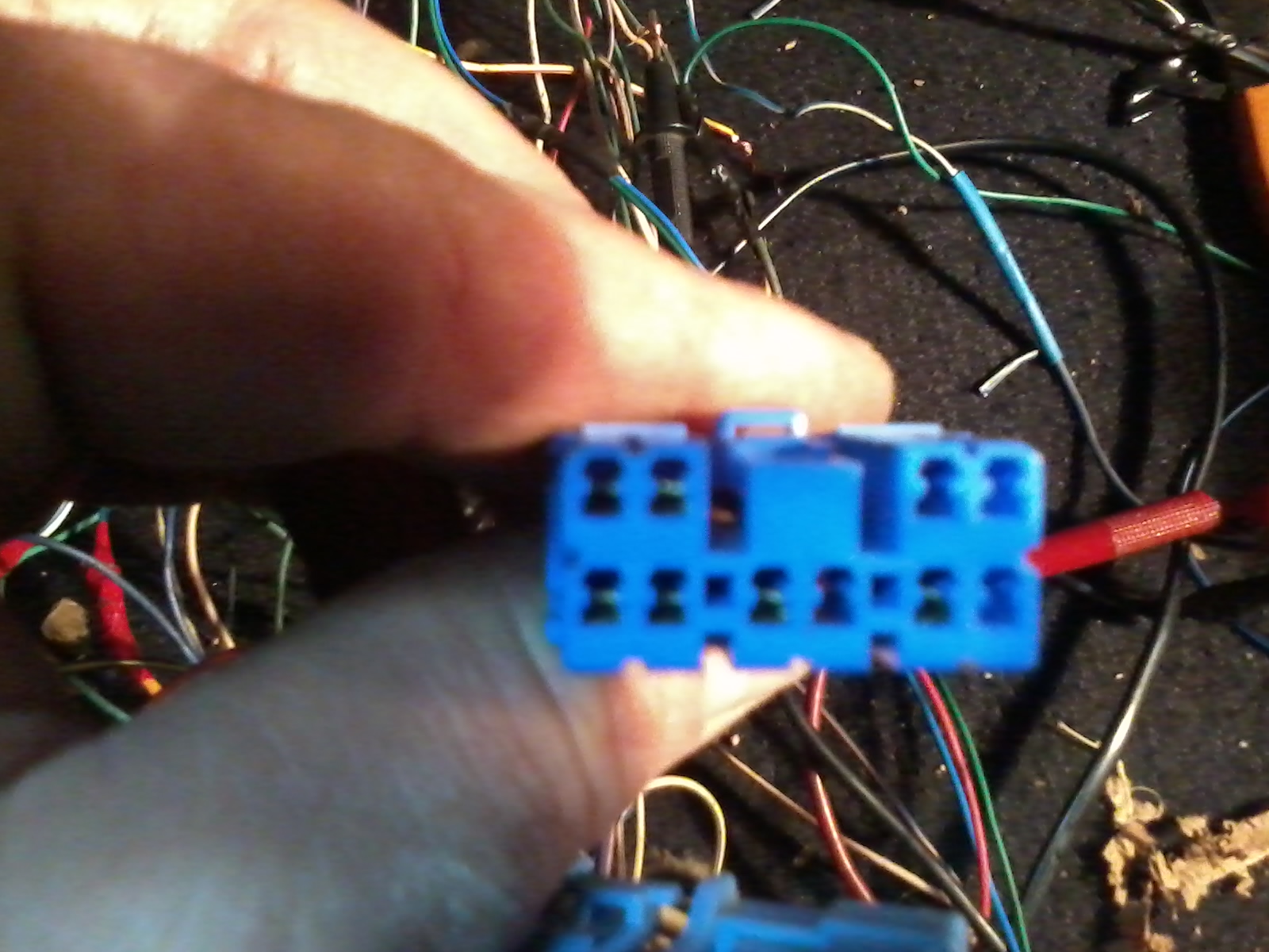

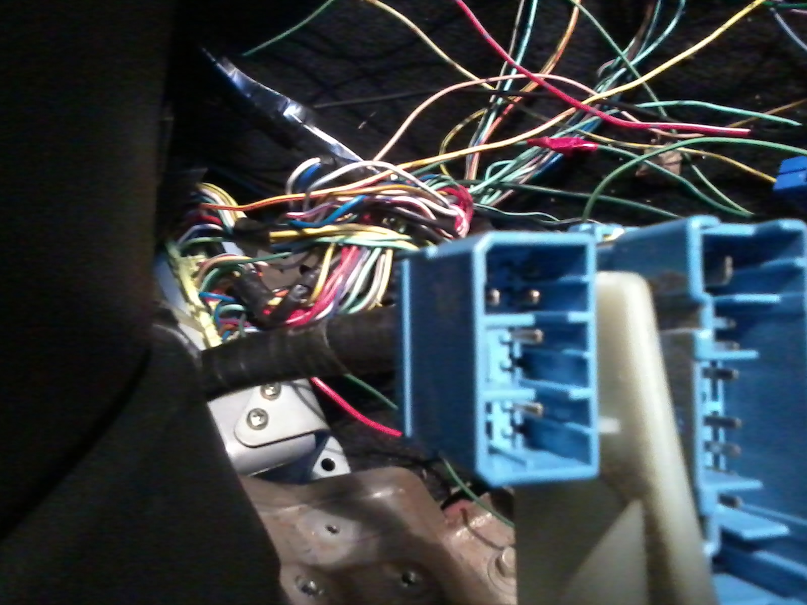

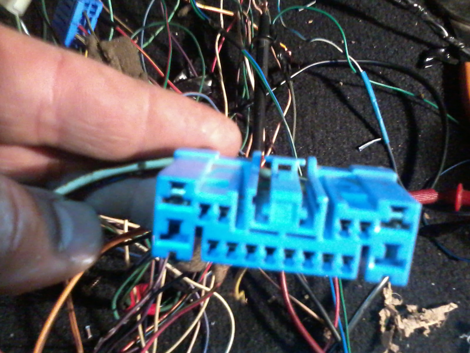

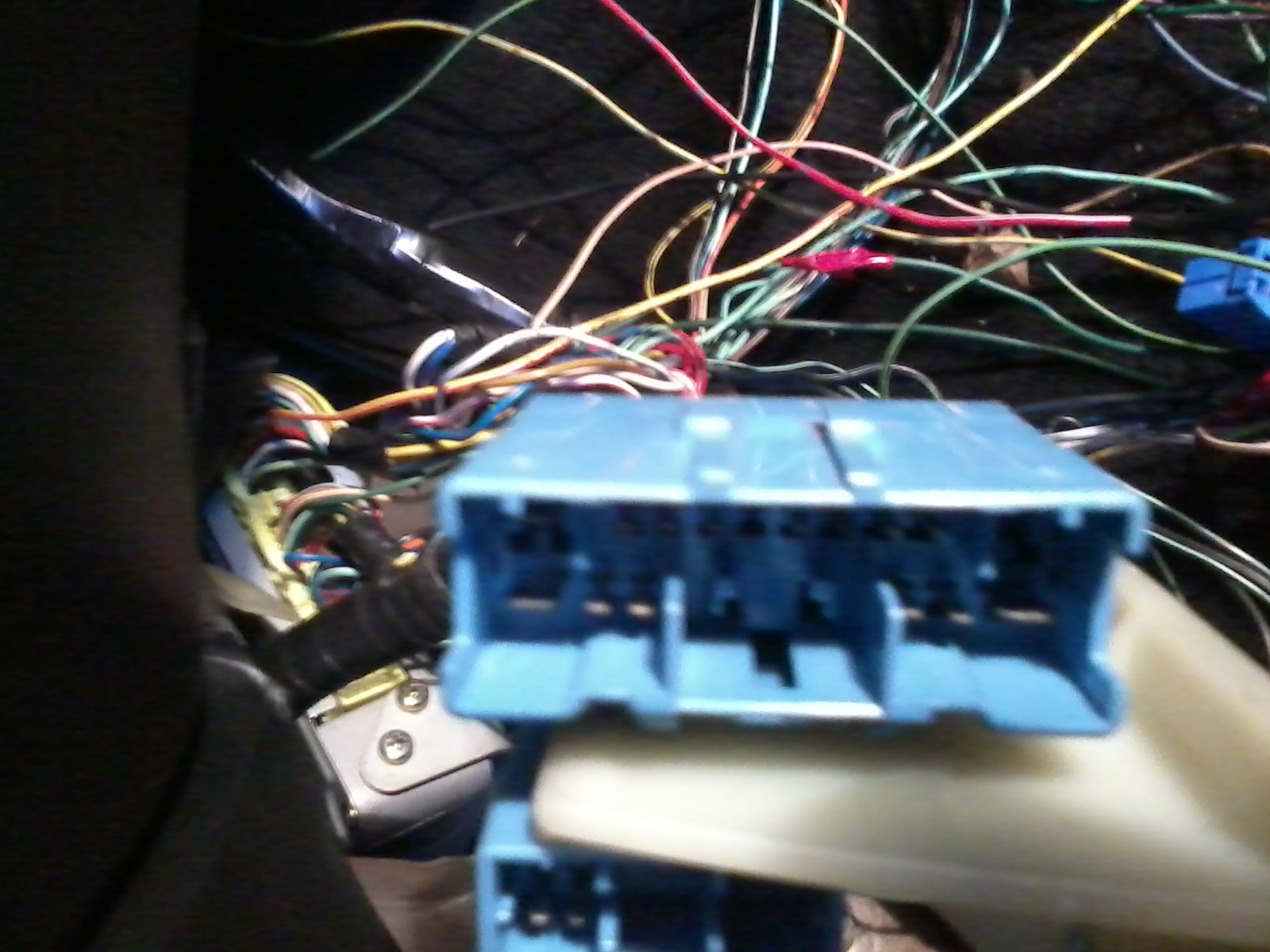

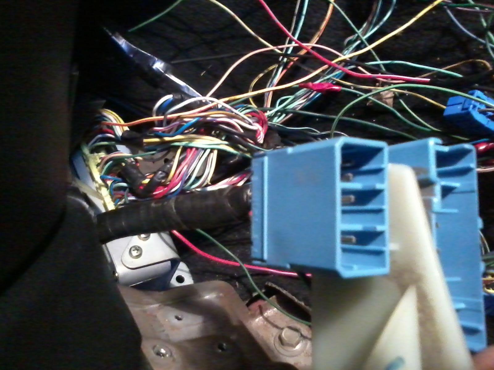

Witam czy ktoś ma pojęcie o co chodzi w tych wtyczkach interesuje mnie opis podłączenia,w 2.5 v6 w szczególności podłączenie obrotomierza czujnika ładowania
- Destroyer
- Posty: 1260
- Samochód: II gen 2.5 V6
- Lokalizacja: Radom
Re: Dziwna wtyczka
A co ty masz tam z tymi kablami?

Re: Dziwna wtyczka
Haha jakiś elektryk artysta tam mieszał. Normalnie to w wiązce te przewody lecą.
Co do wtyczek to przecież jest pełno opisów tylko trzeba numer wtyczki znać.

Re: Dziwna wtyczka
to może ktoś kuma jaki to nr tej wtyczki gdyż potrzebny mi opis. zanim zacznę kopać po przewodach, jak na tą chwilę brakuje mi podłączenia obrotomierza i wskaźnika ładowania (ładowanie jest ok) probe z roku 94 2.5 było seryjnie jest 2.2 gt więc próbuję je zgrać ze.

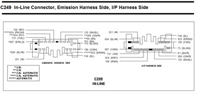

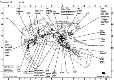

Re: Dziwna wtyczka

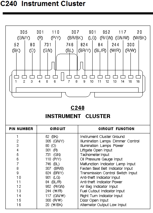

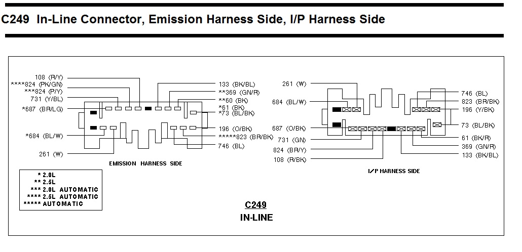

Moim zdaniem raczej musisz grzebać we wtyczkach C240 i C249.
Do ładowania nie idzie żaden sygnał z tego co na schemacie.
Pozdrawiam.

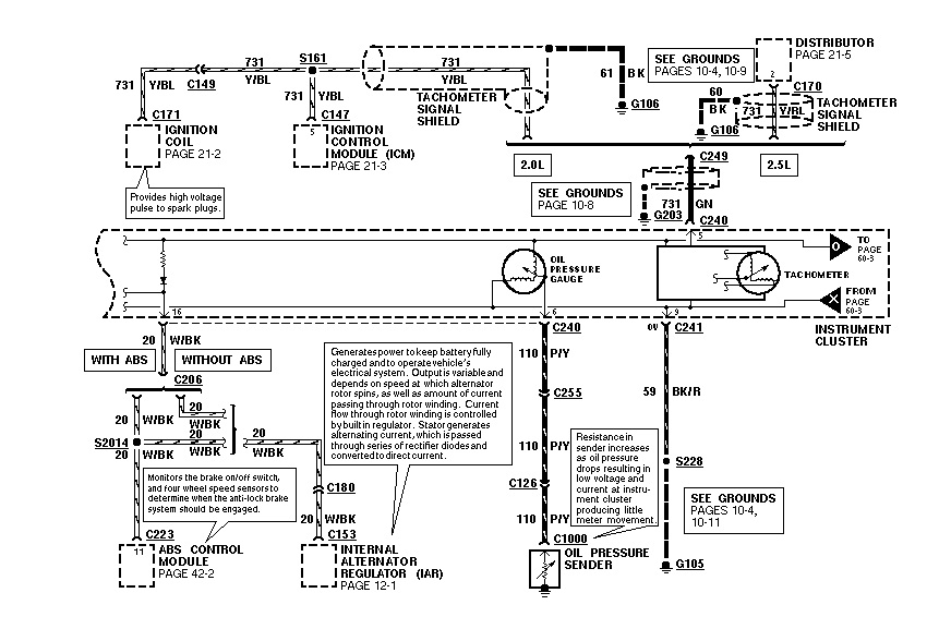

już nie mam pojęcia o co chodzi więc może ktoś pomoże i tak

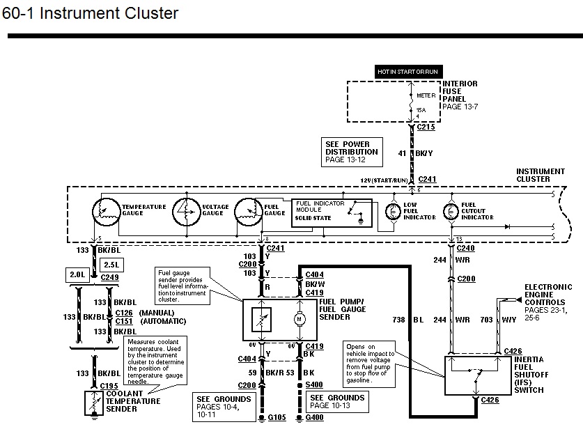

- po podłączeniu obrotomierza wskazówka dalej stoi w miejscu. Czy jest możliwe by impuls z silnika F2 2.2gt jest za słaby ?
a może zegar ma inne napięcia czy jak?????? podłączenie jest ok. Jak podłącze kompa do instalacji LPG to obroty mi na laptopie pokazuje. Czy przełożenie obrotomierza coś zmieni
kolejna sprawa to zegar temperatury wody za szybko rośnie i idzie za wysoko pomimo tego że jest ok od ok 40 stopni pokazuje maxa czujnik wziąłem od 2.5 V6 i jest tak samo. Nie wiem już gdzie szukać więc może ktoś ma większą wiedzę i jakiś pomysł
Jak osiągnę jakieś pozytywne wyniki to dam znać
-- dodano 2012-12-30 17:30 --
- avel
- Posty: 466
- Samochód: Probe II 2.0 1994
Re: Dziwna wtyczka
Może sam obrotomierz jest zepsuty.
Możesz ten układ sprawdzić na dwa sposoby.
1. Bierzesz transformator dzwonkowy. Taki, który na wyjściu ma 12V i podłączasz go miedzy masę i wejście obrotomierza. w zegarach od V6 powinien się wychylić na 1500 rpm. (2.0 nie wiem, jeszcze nie sprawdzałem, ale jeżeli jest 1 impuls na obrut wału to powinien pokazać 3000rpm )
2. Multimetr na napięcie zmienne podłączasz w linie gdzie są impulsy obrotów i wciśnij gaz tak żeby silnik pracował mniej więcej na 3000rpm. Multimetr powinien pokazać około 12V. Tanie multimetry mierzą dobrze napięcie zmienne właśnie dla 50Hz więc przy innych obrotach będą głupoty pokazywane.

Nie wiem skąd wziąłeś te wartości.avel pisze:Bierzesz transformator dzwonkowy. Taki, który na wyjściu ma 12V i podłączasz go miedzy masę i wejście obrotomierza. w zegarach od V6 powinien się wychylić na 1500 rpm. (2.0 nie wiem, jeszcze nie sprawdzałem, ale jeżeli jest 1 impuls na obrut wału to powinien pokazać 3000rpm )
50Hz = 50 pulsów na sekundę = 3000 pulsów na minutę
Dla V6 6 pulsów na obrót silnika, czyli
Dla R4 4 pulsy na obrót silnika, czyli
Za trafem przydałoby się wstawić diodę prostowniczą, bo na obrotomierz idą jedynie napięcia dodatnie i może się dziwnie zachowywać lub uszkodzić dostając też ujemne.

nie trzeba diody, w układzie obrotomierza zaraz na wejściu jest dioda, potem dzielnik napięcia, mało tego układ jest tak głupoto-odporny że nawet na jego zasilaniu jest dioda prostownicza, tylko po to żeby go zabezpieczyć przed omyłkowym podłączeniem.
zrobiłem ostatnio reverse engineering całego tego ustrojstwa, to tzw. driver Sin/Cos. na jakimś nieznanym chipie Toshiby, za to bardzo często stosowanym w japońskich samochodach.
Obrowy nie są brane z czajnika położenie wału a z rozdzielacza, w obu przypadkach 2.5 i 2.0
To że pokazuje 1,5k rpm dla V6 to prawda, sprawdzone empirycznie.

Rozdzielacza czegoavel pisze:Obrowy nie są brane z czajnika położenie wału a z rozdzielacza, w obu przypadkach 2.5 i 2.0
Wszystkie schematy pokazują, że sygnał na obrotomierz idzie z cewki zapłonowej (oczywiście z uzwojenia pierwotnego
