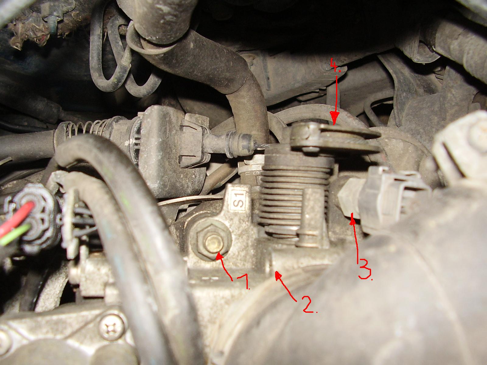

Pod którą śrube na przepustnicy w silniku 2.0 mam wlożyć ten szczelinomierz, na fotce wskazalem 4 różne śruby (widok z góry) , może ktoś mnie oświecic? Śruba nr 4 jest z boku i nie widac jej na fotce, jesli to o nią chodzi to z której strony bo coś nie kumam tej procedury.2Ya pisze:KRÓTKI PORADNIK JAK USTAWIC CZUJNIK POŁOŻENIA PRZEPUSTNICY (TPS)
1) Zwora do trybu serwisowego.
2) Pod króciec śruby na przepustnicy.
wkładasz szczelinomierz - tej ,która jest przy ślimaku,od linki gazu.
- Sam
Re: Jak ustawić TPS (czujnik położenia przepustnicy) w II gen
o ile się nie mylę to pod śrubę nr 3 - poznasz ją po tym że dochodzi do niej kabel i na końcu tej śrubki jest mały guziczek ;P który zgodnie z opisem powyżej będzie w trybie diagnostycznym załączał ci wentylator

dzięki z góry za wyjaśnienia pozdrawiam!!!2Ya pisze:KRÓTKI PORADNIK JAK USTAWIC CZUJNIK POŁOŻENIA PRZEPUSTNICY (TPS)
(OPRACOWANY WG.KONSULTACJI Z INDI'M)
- jak się ustawia ten tryb ???
- co to znaczy "pod króciec śróby"
- chodzi ci o te śrube numer 3 na fotce tak ???
-- oryginalny post 2010-03-06 09:53 --
1 zwierasz w kostce diagnosis styki ten i gnd
2 końcówka śróbki
3 tak
3listek wkładasz tam gdzie ślimak od linki się opiera ,luzujesz tps czyli mała czarna kostka na dwie śróbki z możliwością przekręcenia jej w lewo lub w prawo
7 musisz tak ustawić aby po włączeniu zapłonu w trybie diagnostycznym wentylatory nie załączały się, a po dodaniu lekko gazu czyli (ślimaka z linką) wentylatory załączyły sie
8 czytaj
pozdro

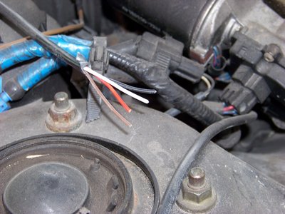

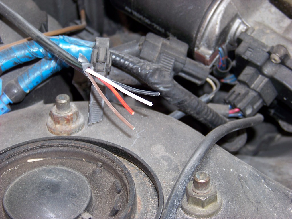

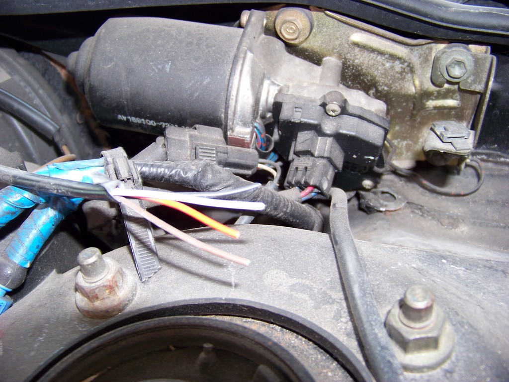

tak czy inaczej ktoś temat przeniesie albo co gorsza zamknie
zrobiłem foto zeby było widać o co biega
- Sam
jutro zajrzę do siebie i ci powiem co z tym zrobić;) z góry wydaje mi się że brązowe to masowe są
ale przyjże się i ci dam znać.
A tak w ogóle zakładałeś ten gaz czy takiego kupiłeś ;D bo zastanawia mnie kto zakłada do takiego silnika pierwszą generacje gazu
widziałem różne kombinacje ;] ale coś takiego widzę pierwszy raz ;P (tyczy się to miksera wbudowanego w filtr powierza ) dużo to pali ?

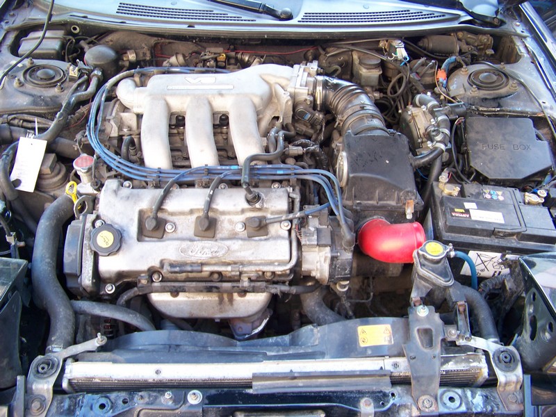

http://www.mazdaspeed.pl/forum/viewtopi ... &hilit=tps
ładna fotorelacja tej procedury dla silnika V6

"trzeba się wpiąć w środkowy przewód [czujnika TPS] woltomierzem [użyj igły do szycia aby się wkłuć]
woltomierz podłączamy do tej igły oraz do masy
mierzymy jakie jest napięcie
jak mamy nie dobre regulujemy za pomocą czujnika TPS
0,3-0.7 to jest ok. tak jest w manualu, u mnie jest ok 0.52v na zamkniętej.
Na całkowicie otwartej powinno być od 3,4-5,3v"
