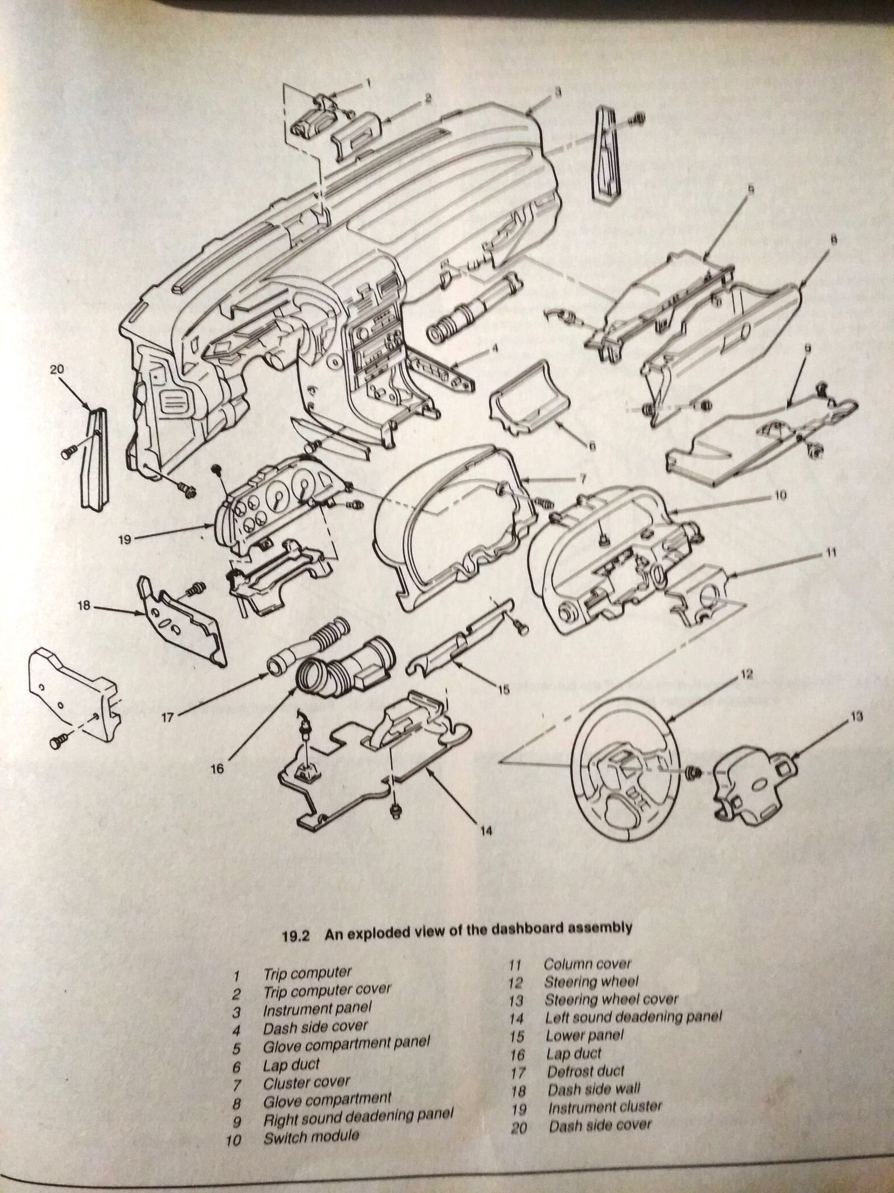

Drugą sprawą jest to że jestem w trakcie demontażu całej deski rozdzielczej ponieważ muszę się dostać do części tunelu powietrznego w której to zabudowana jest klapka ciepło/zimno - udało mi się podejżeć że plastiki w środku są ulamane i stąd zapewne nie mam w ogóle regulacji więc chciał nie chciał muszę to wymontować aby jakoś może to zreanimować ;-) ...no ale żeby to mieć na wierzchu muszę zdjąć deskę :-D czy tak?
Czy w serwisówce jest może jakiś rysunek zbiorczy np.mocowań ?
Gdzieś na forum znalazłem rysunek całej deski ale z torami prowadzenia przewodów elektrycznych i mnie by chodziło o coś takiego tylko z tymi mocowaniami:-D

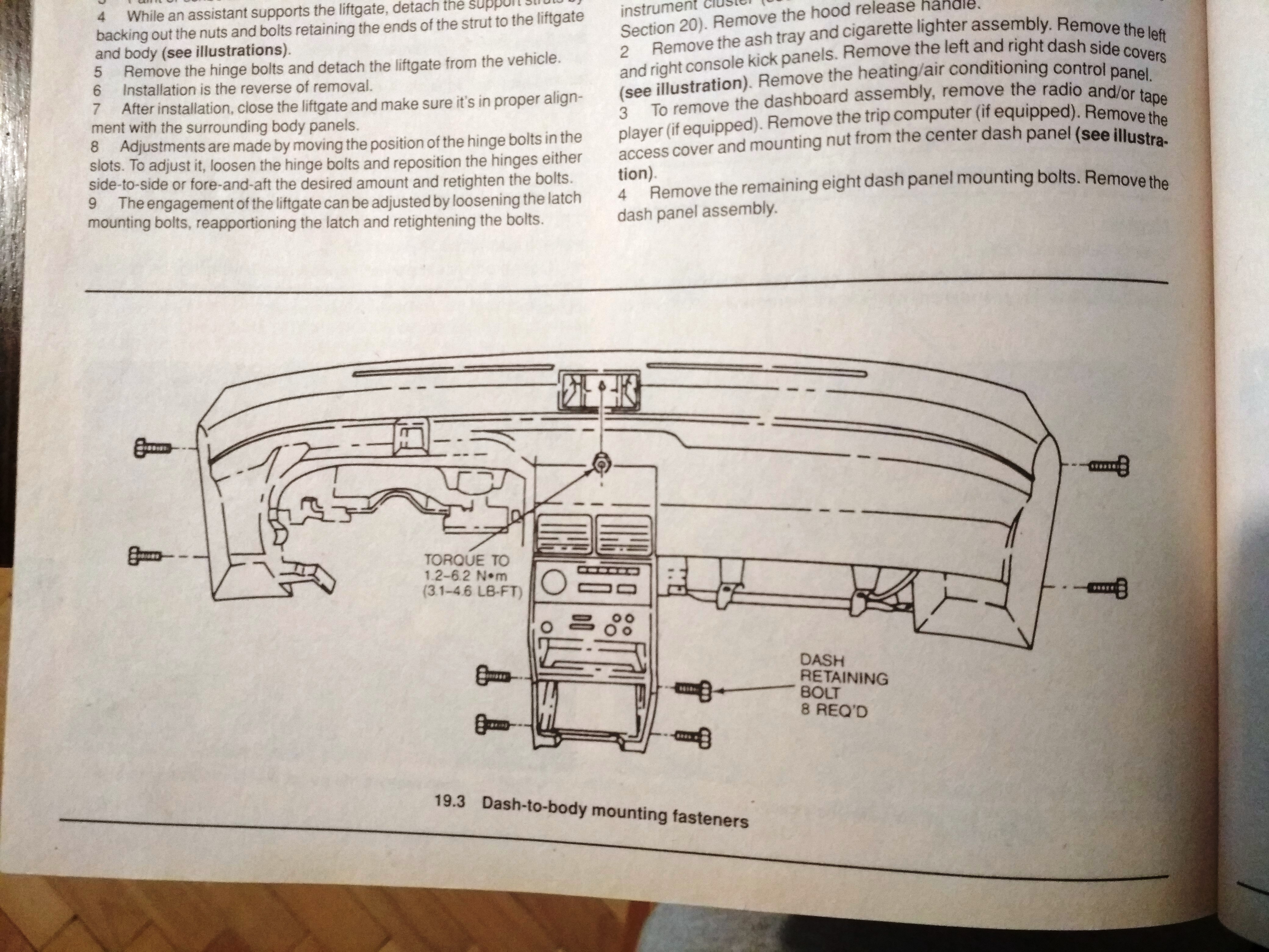

pod szybą, na środku, pod zaślepką lub zegarem ewentualnie wyświetlaczem tripa jest śruba, trzeba o niej pamiętać,
dwie są na samym dole przy nogach, po obu stronach, na załączonym zdjęciu powinno być je widać ich gwinty od środka, za popielniczką, wkręcane od strony nóg, zdaje się że 12 lub 13-ki, prawdopodobnie po 2 na stronę, dodatkowo jest tam taki trzpień który się wpasowuje w wyżłobione miejsce, deska jest dość ciężka, trzeba wyciągać do góry ze względu na ten trzpień

Chłopaki pomóżcie...robota utknęła w miejscu...Pamięta ktoś z Was lokalizację śrub żeby odkręcić ,,kokpit''...miejsca zaznaczone na czerwono są odkręcone, a deska ani drgnie. Z góry dzięki za wszelką pomoc.

Bigo_k
Posty: 12
Rejestracja: 2018-05-19 05:52
Re: Demontaż kokpitu - deski rozdzielczej
Post autor: Bigo_k »
To powinno również pomóc jako uzupełnienie tematu. Dużo czerpie z tego forum wiec czas dać coś od siebie ;)
Posty: 1311
Dwa obrazki załatwiły cały temat :D To jest może taka brązowa książka do 89?
