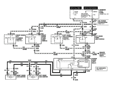

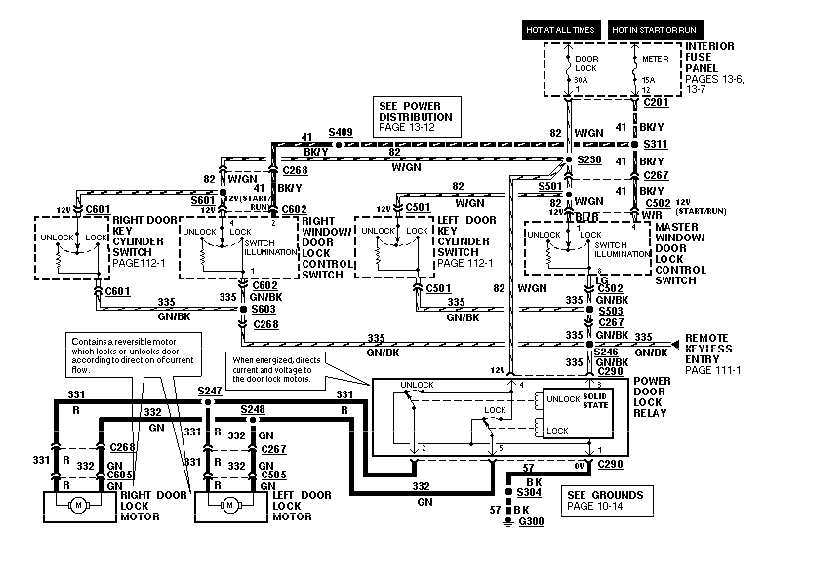

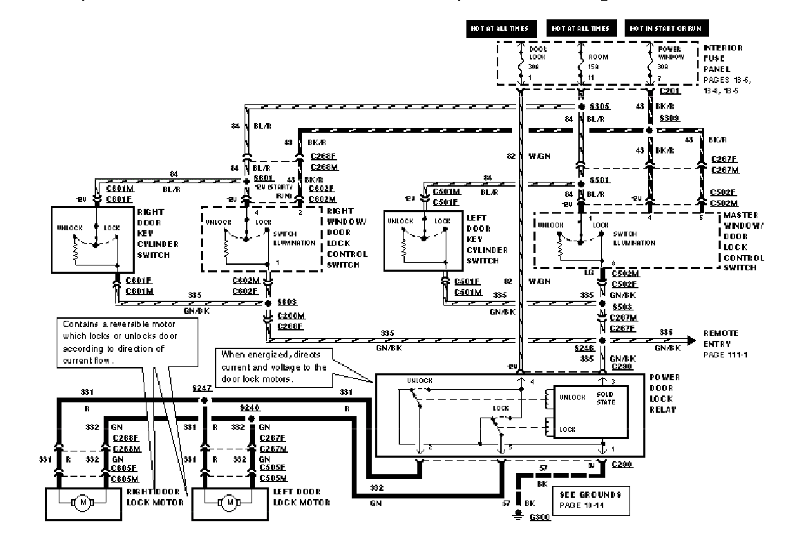

Re: Niedziałający UNLOCK w Probe 2
Jeżeli macie dokładany centralny, to przyczyna jest ciężka do zdiagnozowania "zdalnie".
Skoro zamyka to można wykluczyć siłowniki, bo to tak naprawdę dwa silniczki prądu stałego, w których zmieniana jest polaryzacja. Jak kręcą w jedna stronę to w drugą też.
1. Jeżeli nie ma dokładanego centralnego ani fabrycznego na pilota to jedyne, co może zdechnąć w tym układzie to układ elektroniczny w przekaźniku lub jego styki. Przekaźnika wykrywa, jakie napięcie panuje na zacisku „E” (3). Jest to 12V, 0Vi jakieś pośrednie (tutaj trochę strzelam w oparciu o schemat działania, bo nie widziałem tego układu, ale jak bym był inżynierem Forda to tak bym to zrobił
) I na tej podstawie otwiera lub zamyka. Znajdujemy przekaźnik , wymieniamy/czyścimy/naprawiamy i musi śmigać.
2. Jeżeli jest podłączoną chińska centralka, to została ona podłączona za przekaźnikiem fabrycznym, czyli do styków „C” i „D” (2 i 5). Takie podłączenie działa, ale ma jedną zasadnicza wadę. Jeżeli jednocześnie naciśniemy przycisk w pilocie i na drzwiach w aucie to mamy kozackie fajerwerki, i usmażone styki w przekaźnikach. Szukamy instrukcji od naszego chińczyka, odłączamy kabelki sterujące siłownikami i sprawdzamy czy coś się na nich zmienia. Sprawdzamy tez fabryczny przekaźnik.
3. Jeżeli mamy fabryczny zamek na pilota to jest tam jedna dodatkowa linia, która w przypadku jego uszkodzona mogłaby zaburzać działanie przekaźnika siłowników. Na schemacie „REMOTE KEYLESS ENTRY” ta linia symuluje działanie przycisków na drzwiach, więc jak by coś było tam zwarte to zamki mogą nie działać. Na próbę można odłączyć moduł otwierania na pilota. Żeby ustalić czy to przypadkiem nie on nagrandził.
Przekaźnika znajduje się nad prawą stopą pasażera.
Moduł centralnego jest za prawym tylnym boczkiem.
Schematy usdm macie poniżej, kolejne roczniki nie różnią się za wiele. Euro z 1995 na schemacie wygląda identycznie jak usdm 1995. Pozostałe nie wiem, nie mam danych. Ale raczej to taka sama konstrukcja.
Pozdrawiam, miłego dłubania
