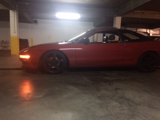

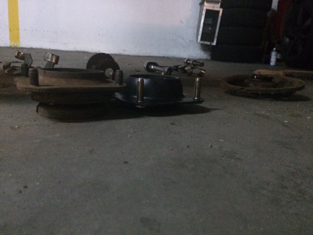

Więc tak- poduszki od mx-3 obniżają o niecałe 2cm. Żeby wszystko ładnie pasowało, to trzeba minimalnie rozwiercić otwór na amorek (można to zrobić dobrym pilnikiem). Poniżej fotki poglądowe.
Re: Swap poduszki amortyzatora przód od escorta USA / Mazda
tylko należy dodać że obniżysz ale już tracisz regulację kątów :wink:
Właśnie kurna nie wiem do końca jak to jest- z lewej strony mam lekki negatyw, a z prawej strony stoi normalnie. Czyli jest dokładnie tak samo jak było na ory poduszkach
