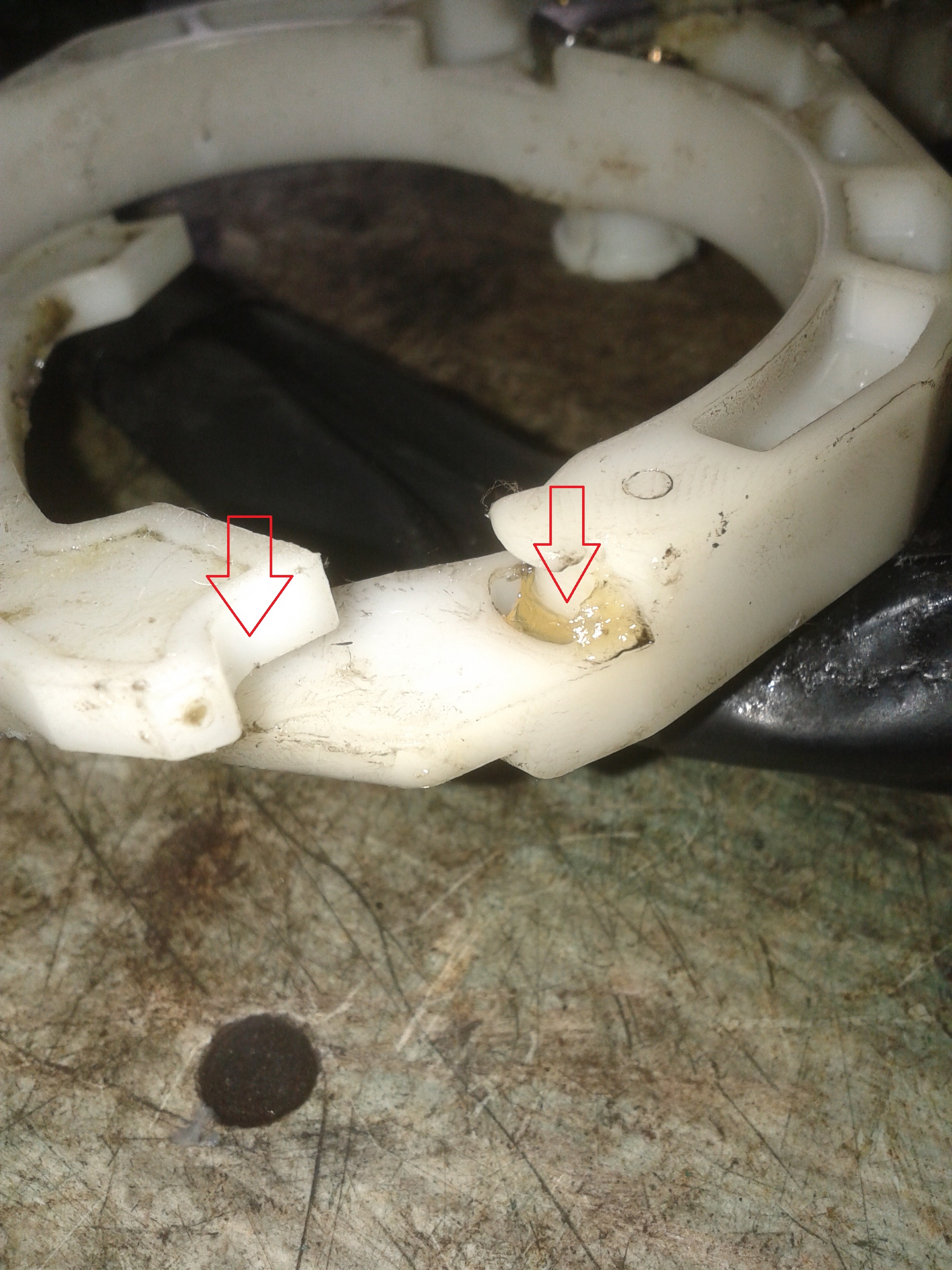

Witam. Pozwolę sobie założyć nowy wątek gdyż nie znalazłem odpowiedzi ,, czy w każdym probku 2 gen przy włączonym kierunku dajmy na to w lewo i obrocie kierownicą w tym samym kierunku słychać przeskakiwanie mechanizmu wyrzucania wajchy" ??? Strasznie mnie to irytuje tym bardziej jak mam nowego pasażera bo trzaski dochodzące z okolic kolumny wskazują na usterkę. Rozbierałem to już ze 2 razy ale nic nie wskórałem . Zakupiłem tenże przełącznik z innego samochodu i efekt przeskakiwania jest ten sam. Czy w waszych pędzidłach macie tak samo??

Tak, ja też mam tak samo. Raczej nic z tym nie zrobisz,bo to jest normalne. Załączając kierunek wysuwasz z niego bolec który odpowiada za to, żeby po skończonym manewrze wyłączył się :wink: Jak chcesz to obetnij ten bolec, nie będzie trzasków, ale będziesz musiał wyłączyć go ręcznie :twisted:

No to jak jest i u was to dam sobie z tym spokój. Przycinałem już sprężynę , która dociska kulkę wybieraka kierunku ale wiele to niepomogło. W drugim przełączniku , drobnym pilnikiem zeszlifowałem do połowy te wybrzuszenia wyrzucające wajchę i też nic :( Widocznie tak musi być.

Opanowałem to wstawiając między dwa uderzające elementy kawałek uszczelki samoprzylepnej . Tera jest cichutko ;)
