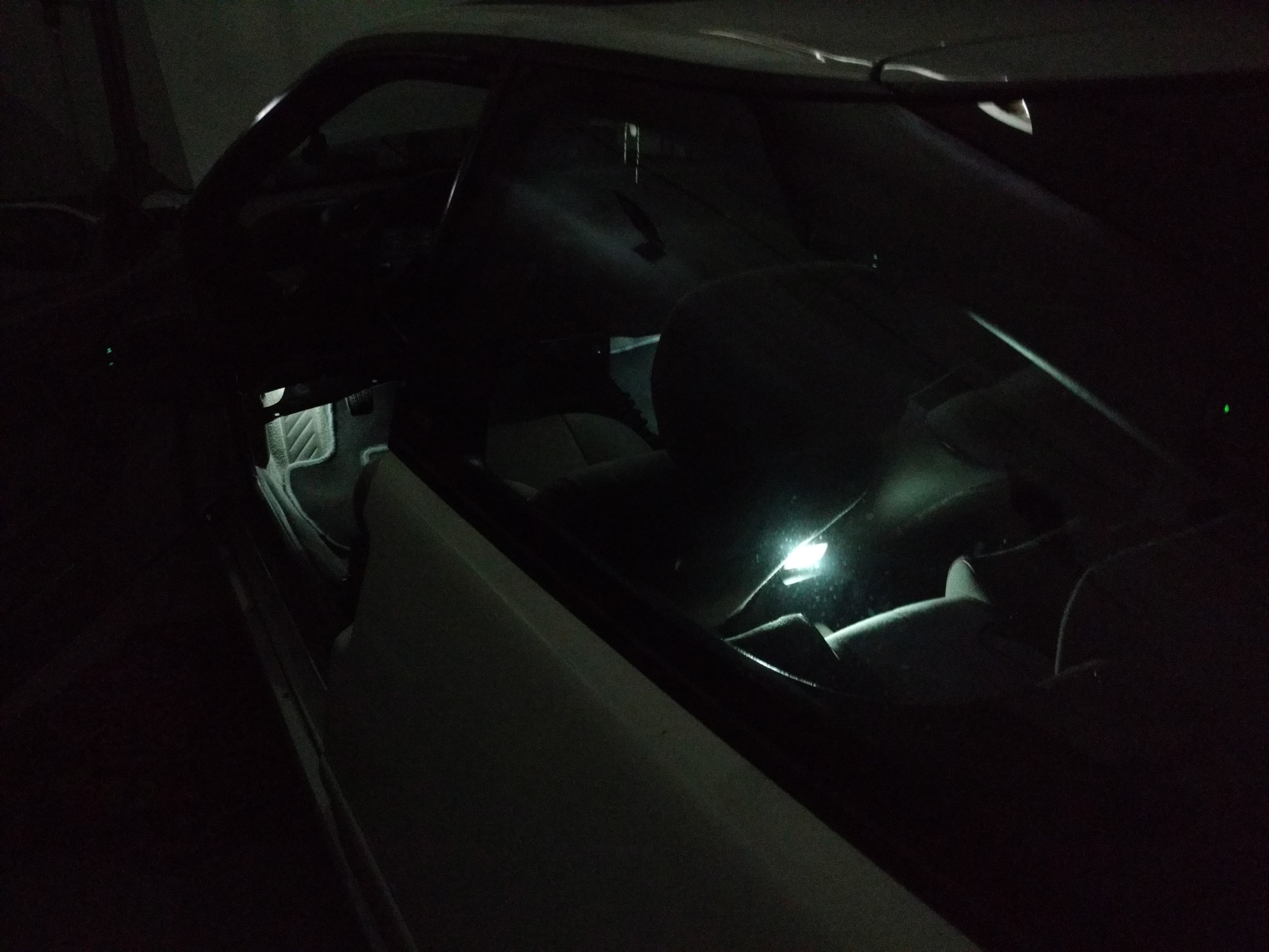

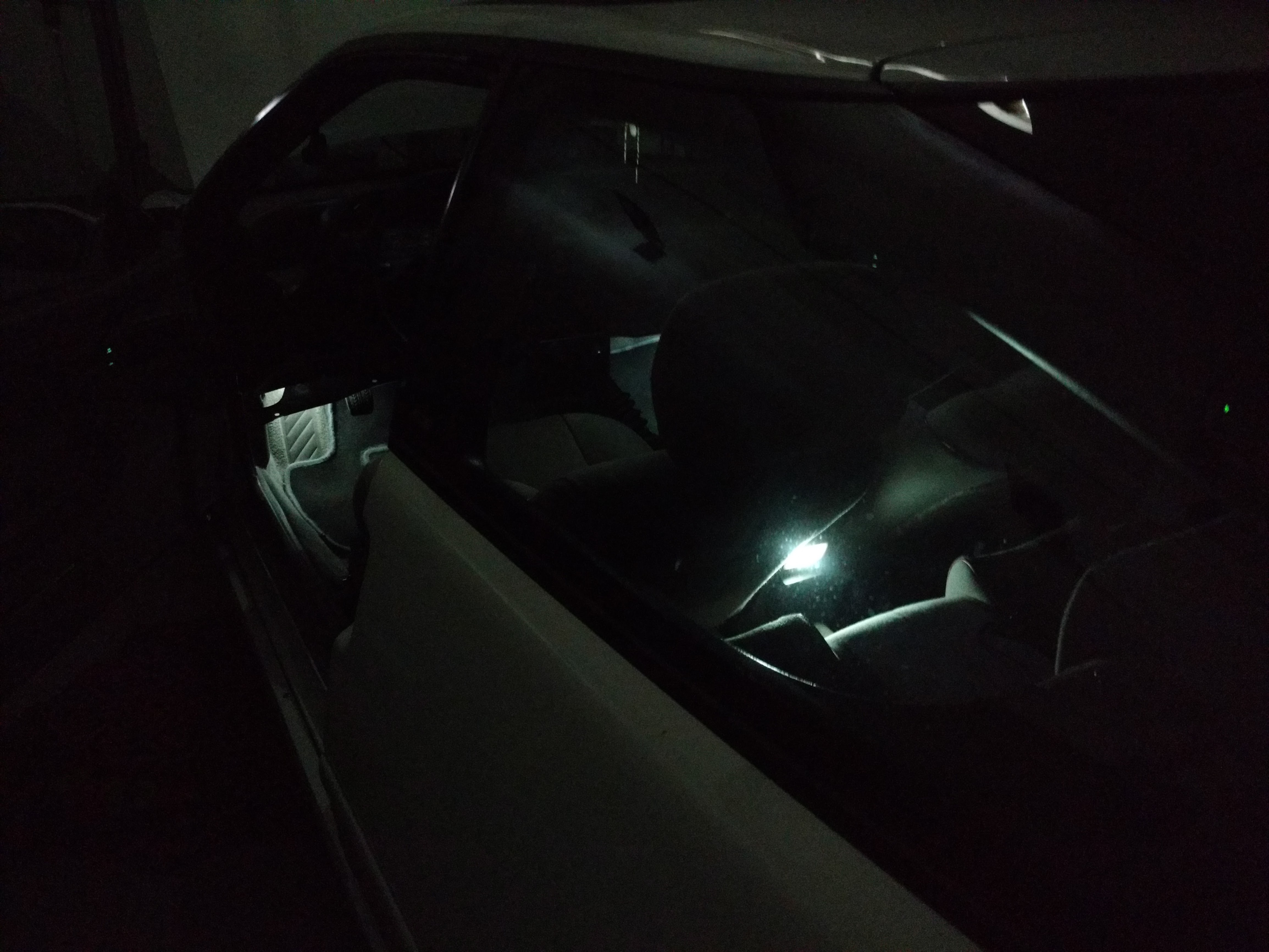

Jakiś czas temu postanowiłem zmienić oświetlenie wnętrza probika - i dodatkowo naprawić tu i ówdzie. Wiadomo czasami nie działała jakaś krańcówka ,a to żarówka spalona itd. Rozkręciłem wszystkie źródła światła - obejrzałem i dokładnie kupiłem odpowiedniki tylko, że ledowe. A czemu ledowe? no nie dlatego że robie agro tunning - bo jak niektórzy wiedzą doprowadzam samochód do oryginału (żółte blachy in progress). Po prostu lubie jak jest jasno i przy okazji niedomknięcie drzwi nie spowoduje porannego zdziwienia. Oczywiście ledy zakupiłem tam gdzie zawsze , w dobrze znanym mi punkcie. Nie kupuje ledów za
"czy-pińcdziesiąt" tylko faktycznie dobrze zrobione odpowiedniki z radiatorami - nie rzadko z "symulantem" canu ;). Do rzeczy...

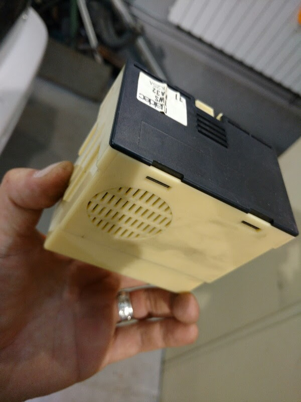

Wiem już gdzie jest to gówno - Prosty dostęp
1) lewa strona pod nogami kierowcy lekko do góry po słupku. Nad bezpiecznikami - Biała puszka z zatrzaskiem.
Hmm moja sugestia - nie trzeba nic rozbierać żeby ją wyjąć - jedynie ta półka maskująca z lampką nad nogami - 4 zatrzaski plastikowe - spuszczamy ją na dół. Potem latarka - kładziemy sie na plecach i delikatnie zwalniamy zatrzask modułu oświetlenia (tfu CPU?!?!) I manewrujemy między kablami tak żeby niczego nie urwać - nie musze dodawać że ODPINAMY WCZEŚNIEJ KLEME !!!!!!!! KLEMĘ !

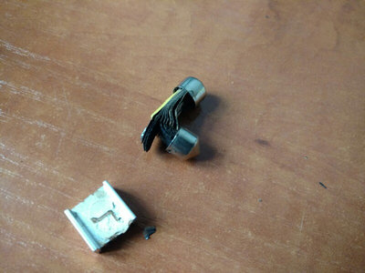

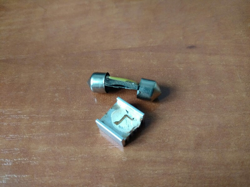

2) Ja już moduł mam , może czas na wyjęcie wszystkich źródeł światła - może gdzieś sie robi zwarcie.....Wyjmuje wszystkie żarówki które sam włożyłem...
Kur**** zdejmuje podsufitke(osłone plastikową) czuje smród spalenizny....
Już mam winowajcę.
Patrzę i nie wierzę - spalone tak jakby ktoś pod palnikiem trzymał - w sumie cieszę sie ze nie zajarało sie - potem zdziwienie jak to mozliwe ze 10A z ROOM nie wywaliło...aaaaaa no tak wywaliło pewnie w Module OŚwietlenia tranzystor....

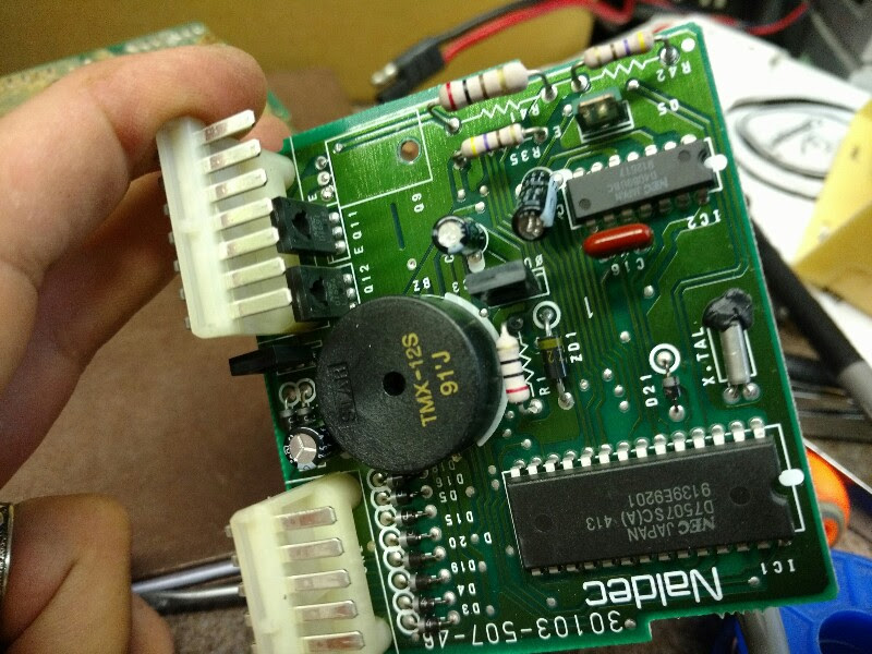

Faktycznie otwieram puszke CPU :
I mierze tranzystory - zgodnie z opiską na forum...mam...tylko że nie typowo... u mnie padł największy NEC NPN.
Szukamy odpowiednika...coś co można wsadzić - wkładamy 7A , 80W - ori 30W.

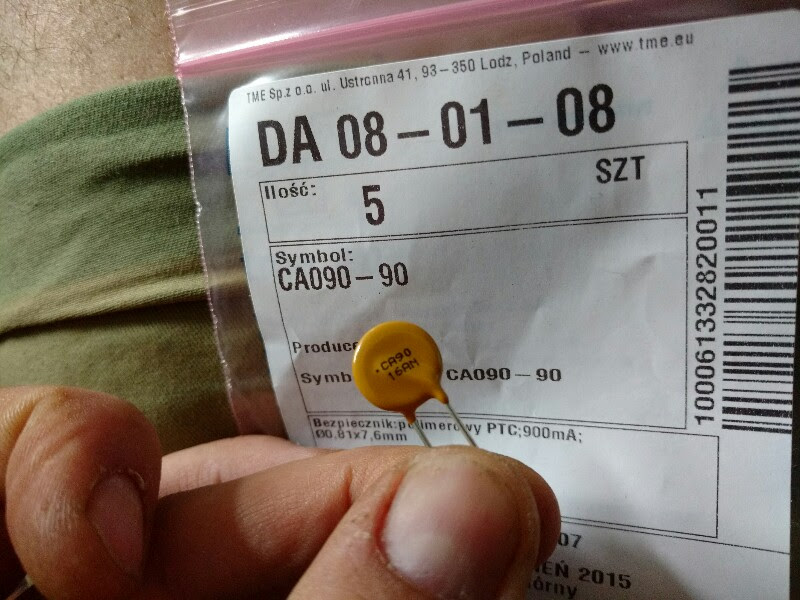

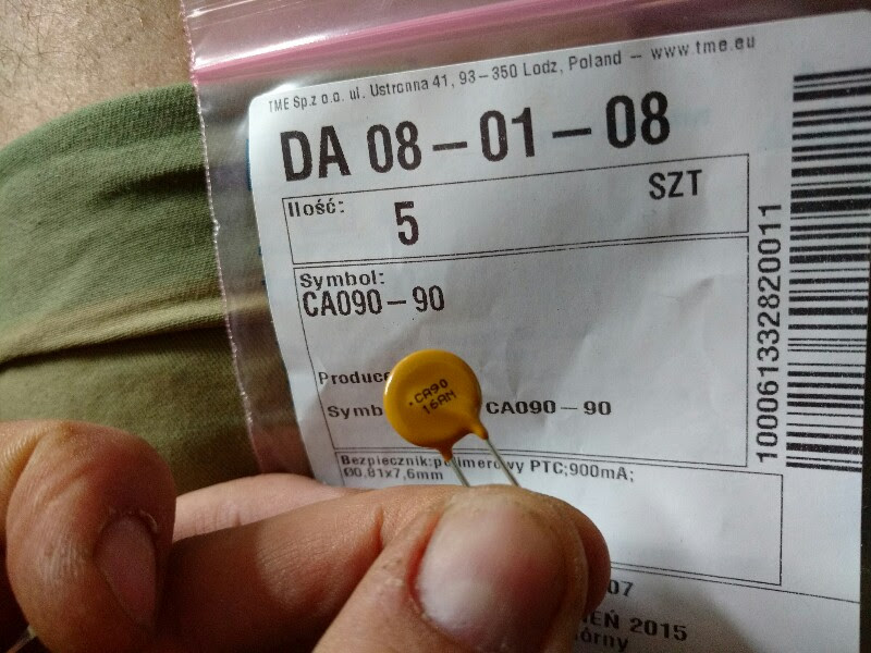

TUtaj rodzi sie pomysł .....a może by tak poprawić fabrykę ....To bezpiecznik polimerowy - temperaturowy. Jeśli temp. zwiekszy sie ponad 60st. rozłącza sie , gdy sie schłodzi wlacza sie znów - jakie proste - a uratowałoby moduł (200mA-900mA). Niestety - żarówka ledowa zrobiła zwarcie - lekko zwierała przez długi okres...smrodząc trochę - niestety nie zaczaiłem o co chodzi.
Efekt oczywisty....
PO CO TO PISZĘ? Żeby was ostrzec przed ledem - zawsze sprawdzajcie i kontrolujcie stan żarówek niestety nasze samochody nie mają CAN'u nie odetną prądu przy jakichś podejrzanych sytuacjach...tak jak w moim przypadku - ori instalacja , nowy aku , dobre masy , bezpieczniki wszystko super....o mało włos mój samochód sie nie spalił... Dlatego polecam jeśli już montujecie coś nie stockowego - zabezpieczenia dodatkowe np. bezpieczniki polimerowe.

Prawda jest taka, Mateusz, że głównym problemem palących się LEDów jest ... rynek pochodzenia :) (CHRL)
Miałem 5 LEDów w ręce (od tej sprawy z Mercedesem), każdy niby taki sam, ta sama seria, ten sam producent, te same parametry...
A każdy jest tak naprawdę inny. Nie dziwię się, że dochodzi do zwarć i zapłonów skoro one są tak fatalnie wykonane.
