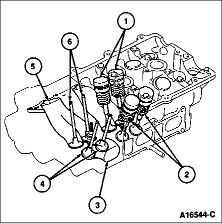

Gość
Post autor: Gość »
OK, widac, ze nie robiles nic powazniejszego przy silniku
Na rysunku ponizej masz zaworow w glowicy. W celu wymiany uszczelniaczy zaworowych musisz:
1 - wyjac walki rozrzadu, (nie ma na rysunku)
2 - wyjac popychacze, (1)
3 - wyjac sprezyny zaworowe, (2)
4 - sciagnac uszczelniacz (nie ma na rysunku)
5 - zalozyc nowy uszczelniacz
O ile pkt. 1 i 2 jest dosc prosty, to dalej jest juz ciezko. Jak sie mozna domyslec, sprezyny zaworowe sa bardzo mocne. Nie mam akurat pod reka rzadnego dobrego rysunku szczegolowego, a ciezko jest to opisac. Moze jak nie zapomne to jurto zrobie fotki ja to wyglada wyjete, bo wtedy sprawa jest jasna.
W skrocie...
Jesli zawor nie bedzie podparty od strony tloka, to po mocnym nacisnieciu sprezyny i wyjeciu polksiezycow trzymajacych, sam zawor wpadnie nam do cylindra.
Obrazek[/img]
