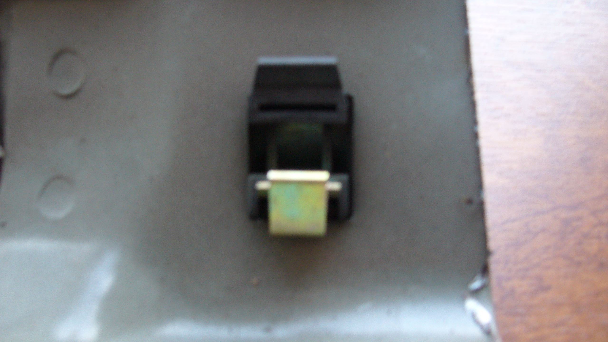

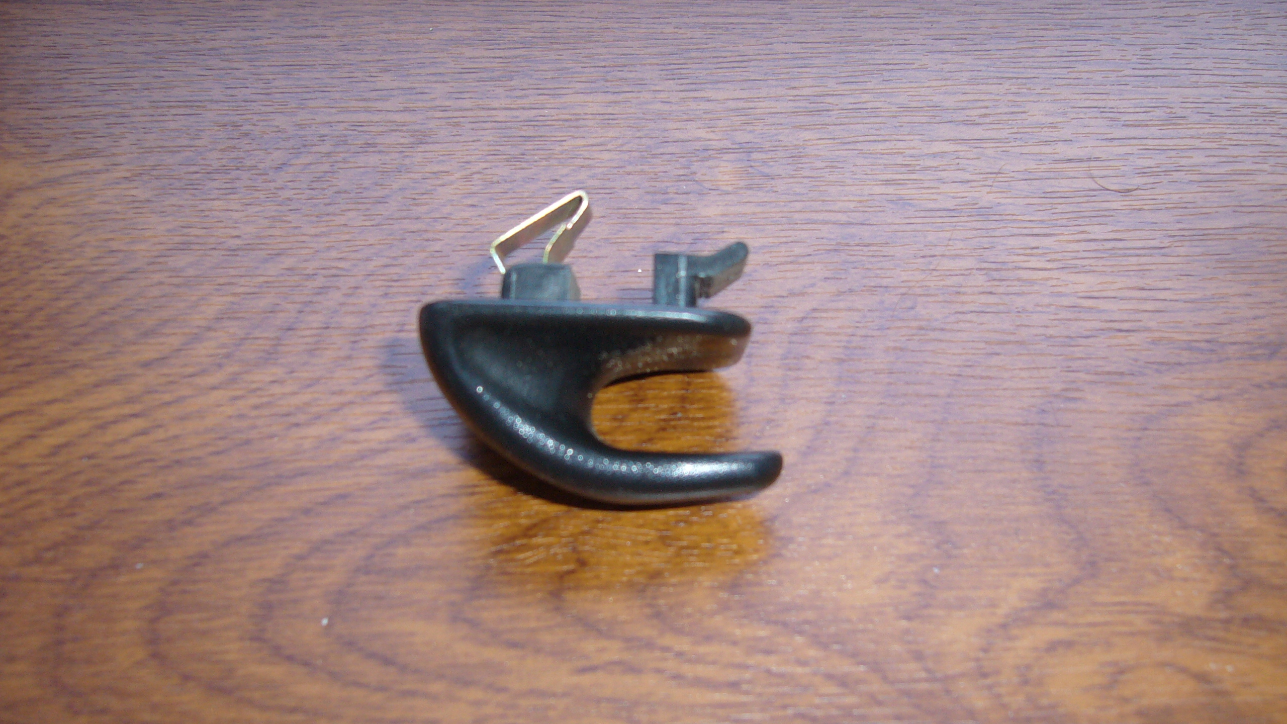

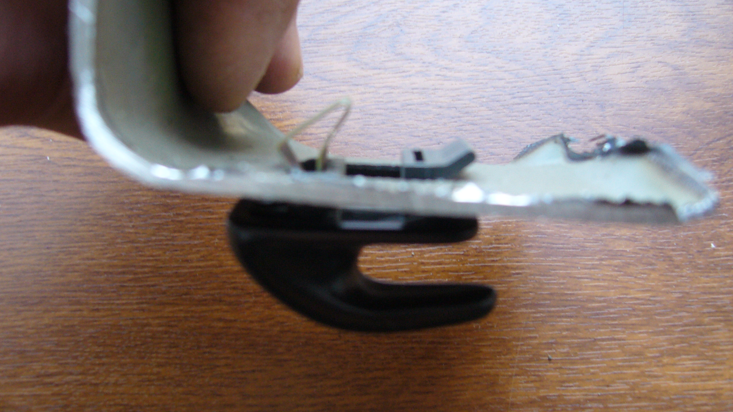

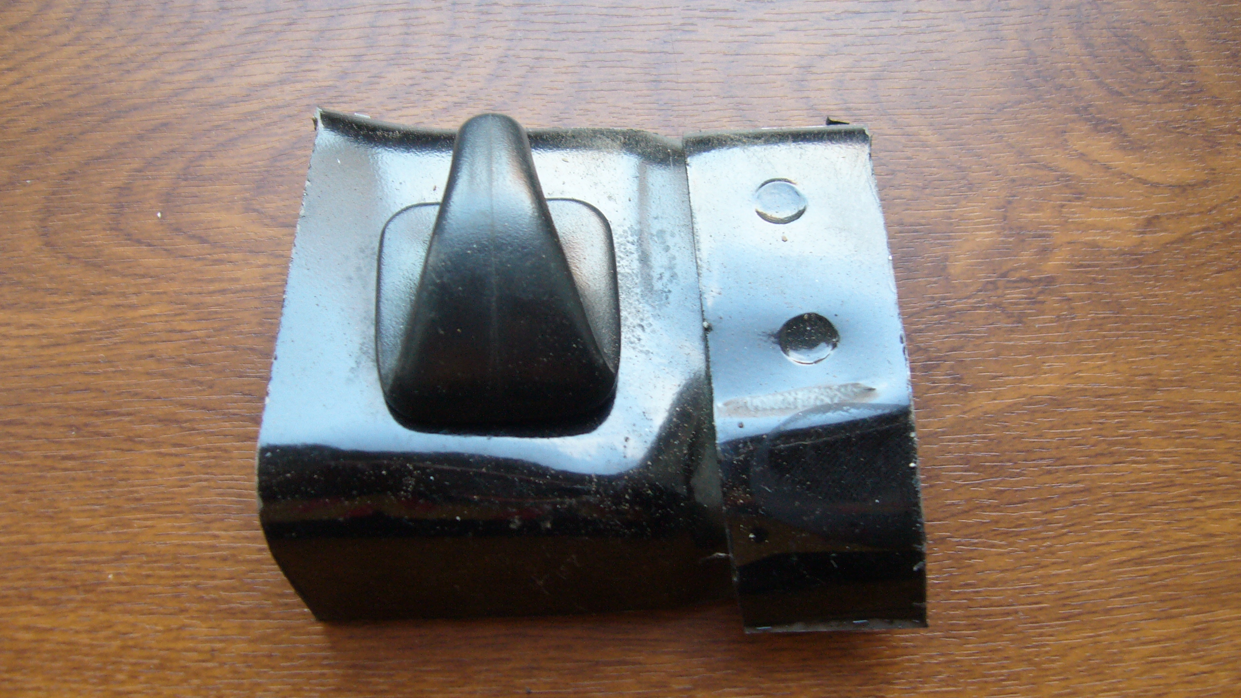

Kiedyś szukałem jak jest zbudowany taki wieszaczek, ale nigdzie nie mogłem znaleźć. Po tym jak połamałem 3 komplety przy próbie ich wyciągnięcia zdecydowałem się wyciąć jeden z kawałkiem dachu ( kiedyś śmialiśmy się ze spiderem że to jedyny sposób). Znając jego budowę można przystąpić do jego demontażu, a nie jest to mimo tego proste. Trzeba pociągnąć dolną część lekko do siebie, przytrzymując górną część pociągnąć go w dół (sposób wymyślony przez Krecia i Basco). Podsyłam parę zdjęć i życzę powodzenia przy demontażu

Z kawałkiem dachu? U mnie same wypadają przy większych dziurach.

Mam podobnie zazwyczaj biorę zaślepki podszybia i uszczelki drzwiowePrezes5G19 pisze:Je niemiałem z tym problemu. Nauczyłym się tej sztuki na szrocie
Jak się pojawi jakiś prob na złomowisku to jadę po ,, wahacz " a wracam z drobiazgami tupu spinki
