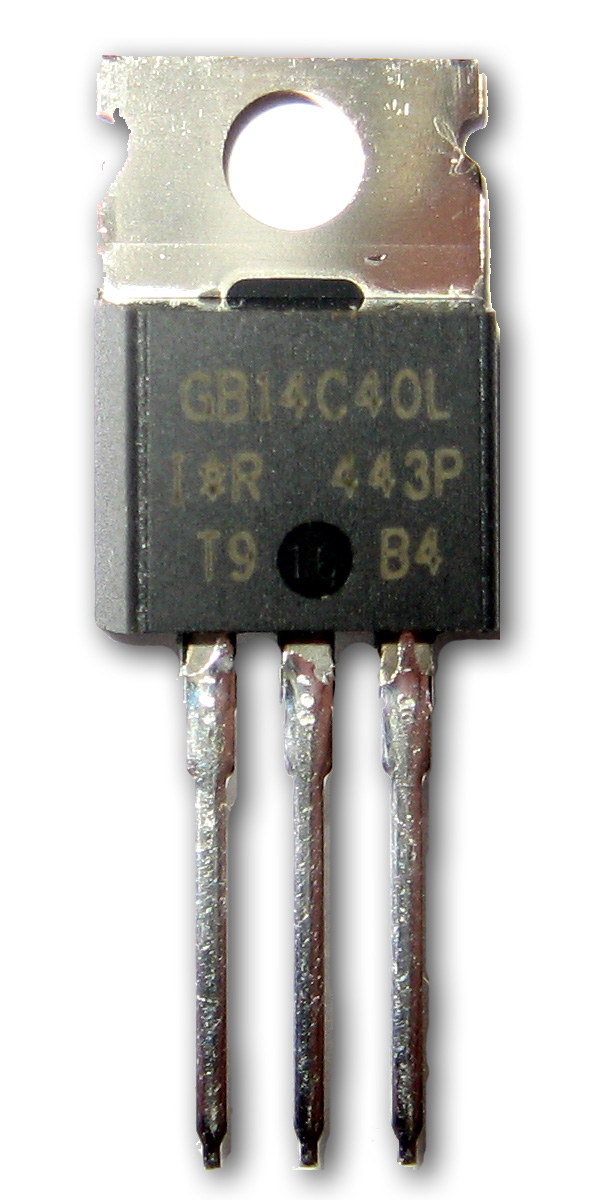

Oczywiście tranzystor M67580, mimo że do kupienia w Chinach za $4 z wysyłką za free, to jednak nie wiem czy by się zmieścił w miejsce hybrydy bo nigdzie nie znalazłem wymiarów a wygląda na większy niż miejsce montażu, pozostało więc znaleźć zamiennik.
Okazał się nim tranzystor IGBT IRGB14C40L, o mocy 54W(125W), prądzie 14A(20A), napięciu 370V(430V), więc sporo "mocniejszy" niż Mitsubishi, powinien więc wytrzymać dożywotnio.

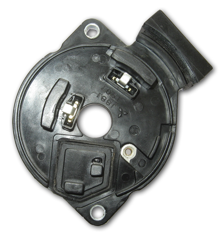

* Odkręcić 2 śruby mocujące plastikowy "plaster" na którym znajdują się czujniki halla i wyjąć cały element (zdjęcie poniżej)
* Teraz należy ostrym nożykiem wyciąć element w kształcie kwadratu ze ściętym rogiem dokładnie po tych zgrubieniach na brzegu starając się go nie uszkodzić
* Po zdjęciu wyciętej części ukaże się nam duża płytka ceramiczna, oraz kwadratowy tranzystor, wszystko upaćkane silikonem, a od dołu płytki będą widoczne 3 blaszki (2 obok siebie i jedna na prawo) sterczące do góry, do których są zgrzane kontakty układu hybrydowego
* Należy delikatnie je odciąć tak aby zostały jak najdłuższe (ciężko się je lutuje więc dobrze będzie mieć jak odprowadzić ciepło coby się plastik nie topił), a następnie należy się pozbyć całej zawartości tego wgłębienia aż do gołej blachy. Ja to delikatnie rozkruszałem punktakiem na imadle a potem równałem skrobakiem, ale ponieważ jak się okazało hybryda jest lutowana do podłoża, więc proponuję spróbować podgrzać kolbą lutowniczą i zdjąć całą ceramikę w jednym kawałku, przez co uzyskamy w miarę równe podłoże które wystarczy tylko wygładzić jakimś narzędziem (cyna jest miękka to łatwo pójdzie)

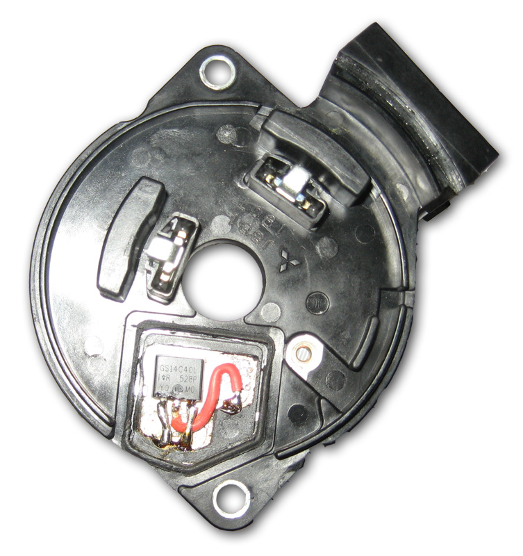

* Po oczyszczeniu wszystkiego czas na montaż tranzystora
W tym momencie muszę poinformować że nie miałem pod ręką tranzystora w obudowie TO220 (przykręcanego), więc użyłem jego wersji do montażu SMD co niestety wiązało się z koniecznością klejenia.
Nie polecam tego rozwiązania gdyż radiator tych tranzystorów jest galwanicznie połączony z jego Drenem, a blacha na której ma być zamontowany ma niestety połączenie z masą, więc trzeba stosować kleje dielektryczne, a one mają słabą przewodność cieplną. Do klejenie nie nadają się żadne kleje czy żywice na bazie srebra, a tylko i wyłącznie na bazie tlenków glinu.
Biorąc to pod uwagę prościej jest więc wywiercić dziurę i przykręcić tranzystor TO220 do podłoża (tak jak w późniejszych wersjach aparatu).
UWAGA !!! Zarówno w przypadku wersji klejonej jak i przykręcanej należy użyć podkładki mikowej pod tranzystor aby nie miał styku elektrycznego z masą (nie zrobiło się zwarcie).
* Po wklejeniu (lub przykręceniu) tranzystora i utwardzeniu się kleju należy przylutować jego elektrody do odpowiednich kontaktów
Po wklejeniu tranzystora płytka wygląda tak:
Od lewej elektrody tranzystora: Bramka (Baza), Dren (Kolektor), Źródło (Emiter)
Same połączenia to już pozostawiam waszej inwencji, ale jeśli się przygnie w dół kontakty wystające z plastiku i odpowiednio przytnie nóżki tranzystora, to można dwa skrajne zlutować bezpośrednio, zaś środkowy trzeba czymś przedłużyć (ja użyłem kabelka bo miałem pod ręką, ale lepiej by było ładnie wyprofilować drut srebrzony lub cynowany, o średnicy od 0,8 do 1 milimetra w koszulce.
* Na sam koniec wklejamy wycięty fragment, aczkolwiek nie jest to niezbędne (ja wkleiłem na silikon), nie będzie wtedy widać śladów ingerencji.

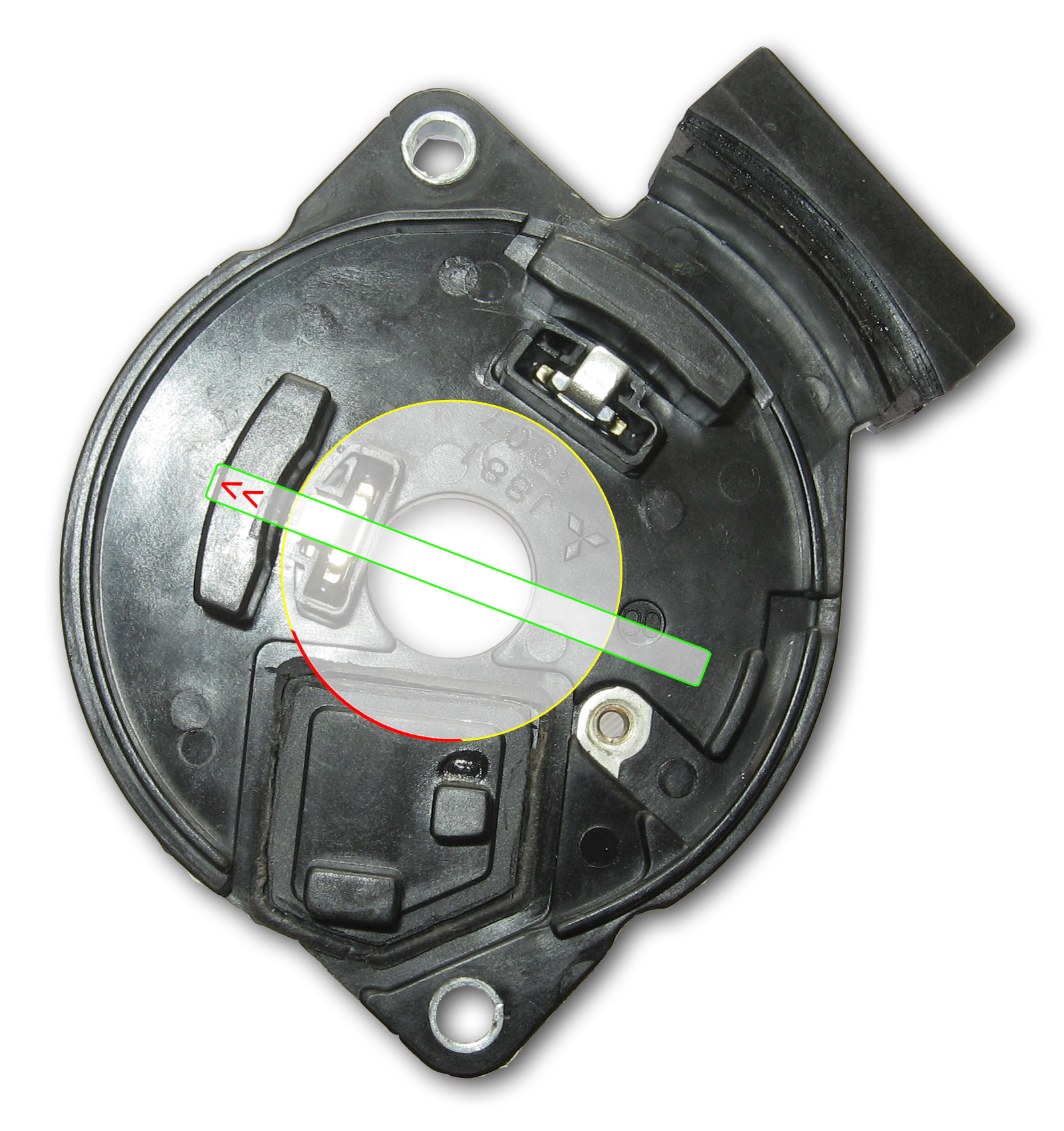

Większości elementów nie da się złożyć źle, ale jest jeden wyjątek....
Jest nim blaszka z jednym piórem (współpracuje z czujnikiem 1 cylindra), która znajduje się pod blaszką z 4 wycięciami (podziękowania dla kolegi "duracell" za info).
Aby ją poprawnie założyć należy ustawić znacznik przy kole zębatym aparatu równo z sąsiadującym znacznikiem na obudowie (palec będzie wtedy ukierunkowany dokładnie na czujnik halla znajdujący się bliżej środka aparatu.
Blaszkę zakładamy tak aby jej pióro znalazło się przed tym wewnętrznym czujnikiem (z lewej strony). Mała wypukłość na niej powinna wejść w któryś z podłużnych otworów na blaszce z 4 wycięciami.
Poniżej rysunek obrazujący montaż tej blaszki, czerwone strzałki to przód palca, a czerwony łuk to pióro blaszki

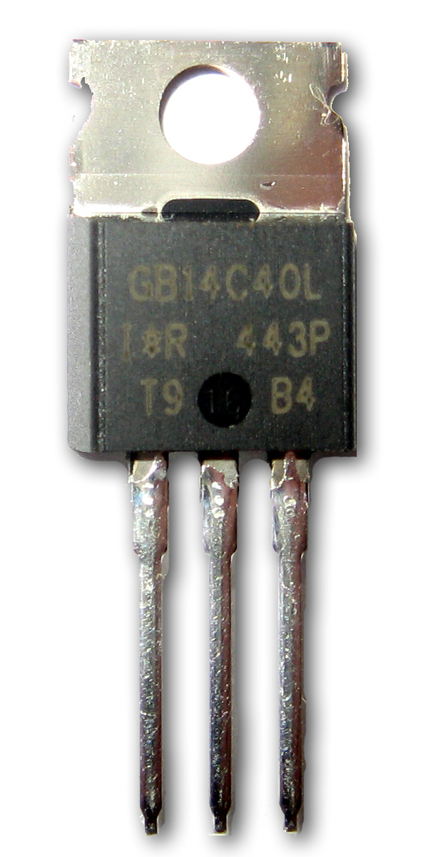

Poniżej zdjęcie tranzystora w obudowie TO220, który to bym polecił do tej przeróbki, zamiast tego który użyłem.
Specyfikacja tranzystora - download/file.php?mode=view&id=13108

Co do blaszek to dodam zdjęcie z naniesionym położeniem, lecz w/g mnie trudno o pomyłkę. Zresztą ja też ją zamontowałem wyłącznie na podstawie tego co napisałeś...."palec na wewnętrzny hall, blaszka z lewej przed wewnętrznym hallem". I nie ma cudów, wejdzie tylko w jedną szczelinę w górnej blaszce.

A co do tego że włożenie blaszki to prosta sprawa, gdy jest wyjęty aparat to tak. Gdy zostaje niezdemontowany to najlepiej mazakiem oznaczyć położenie wewnętrznej blaszki. Choć znam takich którzy żarówkę H4 potrafili włożyć odwrotnie a też niby się nie da ;)

Dziwne, bo umnie jak blaszka z jednym piórem wskazuje na swój czujnik to palec jest skierowany na 1 cylinder w kopułce.. Dlaczego ?
Re: Naprawa aparatu zapłonowego
Wymień aparat.
