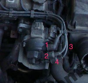

Witam, zmieniałam świece w aucie i mam pewien problem. Po wymianie auto nie odpalolo. Prawdopodobnie pomyliłem kable... Teraz mam pewien problem bo na kopulce nie mam oznaczonego nawet pierwszego cylindra... mógłby ktoś wrzucić opis tej kopulki tj. Które wyjście na który cylinder? Pozdrawiam
Re: kopulka problem
Aparat S3 fp13. Auto po wymianie świec nie chce zaśpiewać. Kręcę i nic...
Re: kopulka problem
Mam nadzieje ze widać, na telefonie przerabiałem zdjecie
- Załączniki
- IMG_1882.JPG (13.78 KiB) Przejrzano 19019 razy

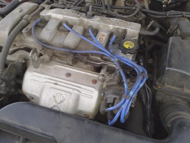

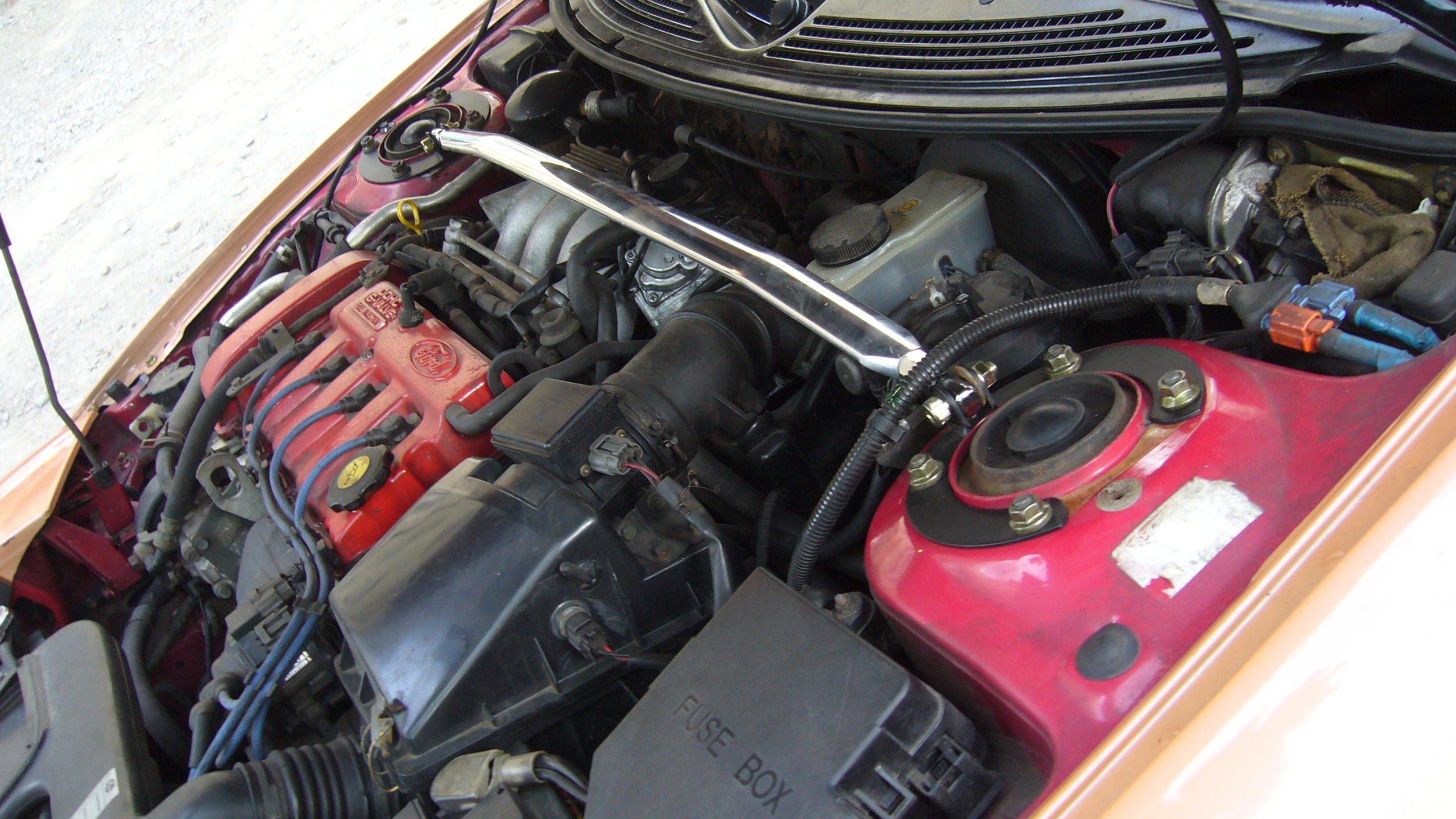

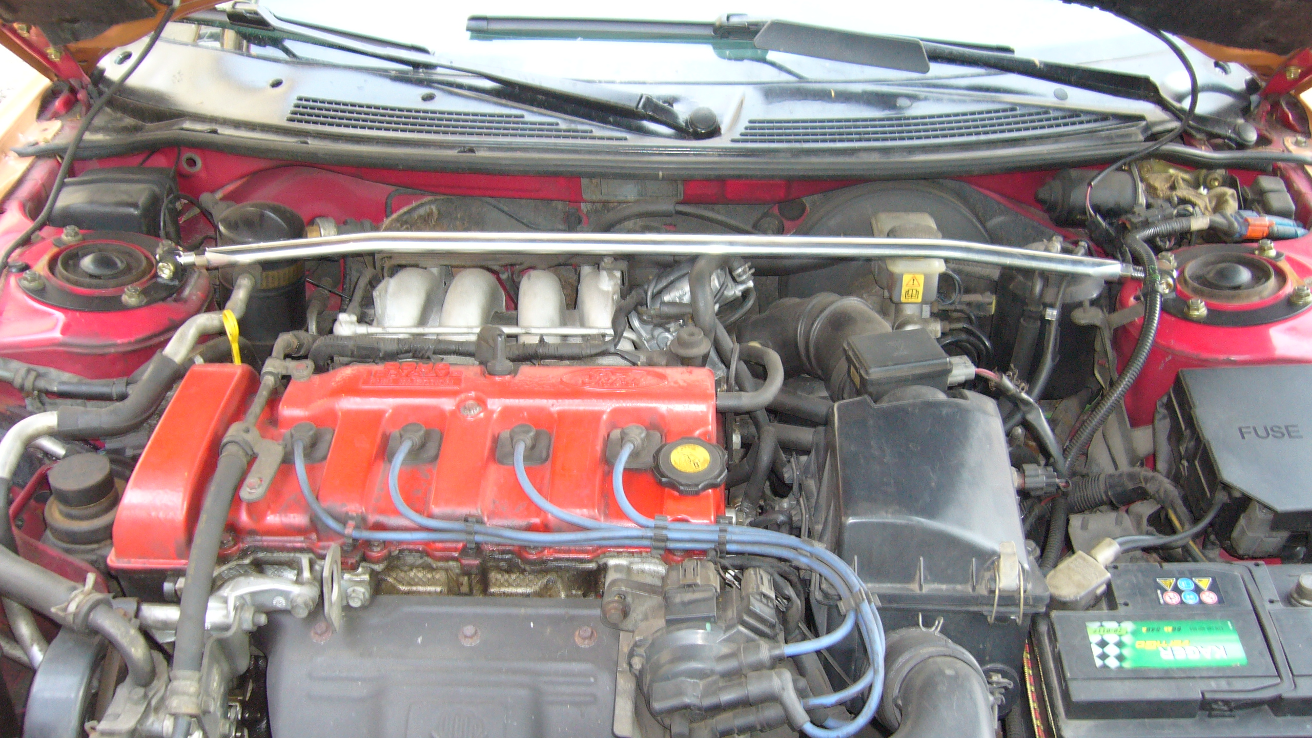

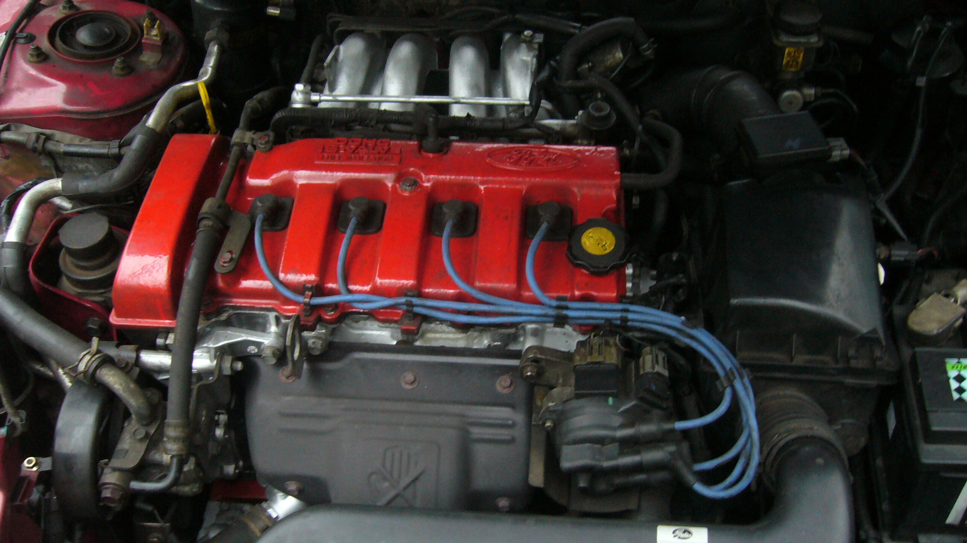

Może ci to pomoże :
Re: kopulka problem
U mnie kopulka jest pod kątem prostym jeśli to jakaś różnica. Jutro podepne tak, jak pokazaliscie i dam znać czy pomogło. Dzięki

A u Ciebie to nie siedzi przypadkiem S1?infernoblade pisze:Może ci to pomoże :
Re: kopulka problem
Bardzo możliwe, nie pamiętam teraz jaki mam. Zdjęcia mogły koledze pomóc więc wrzuciłem. Duracell wyjaśnił sprawęSpider33 pisze:A u Ciebie to nie siedzi przypadkiem S1?infernoblade pisze:Może ci to pomoże :

W większości o ile nie we wszystkich 94' szedł S1. Przynajmniej zawsze ja takie spotykałem. Zdjecia mogły pomóc jeżeli S1 i S3 maja taka samą numerację na kopułceinfernoblade pisze:
Re: kopulka problem
Dokładnie, ale wiemy już, że jest inna przynajmniej

Dzięki raz jeszcze. Dziś po przyjściu z pracy będę z tym dalej walczył i dam znać jakie efekty. Jak na razie jestem zagotowany, że to nie działa...
Re: kopulka problem
Dzięki panowie. Zwłaszcza Duracell. Autko odzylo. Później wrzucę odreczny schemat dla ułatwienia jakby ktoś miał jeszcze taki problem
